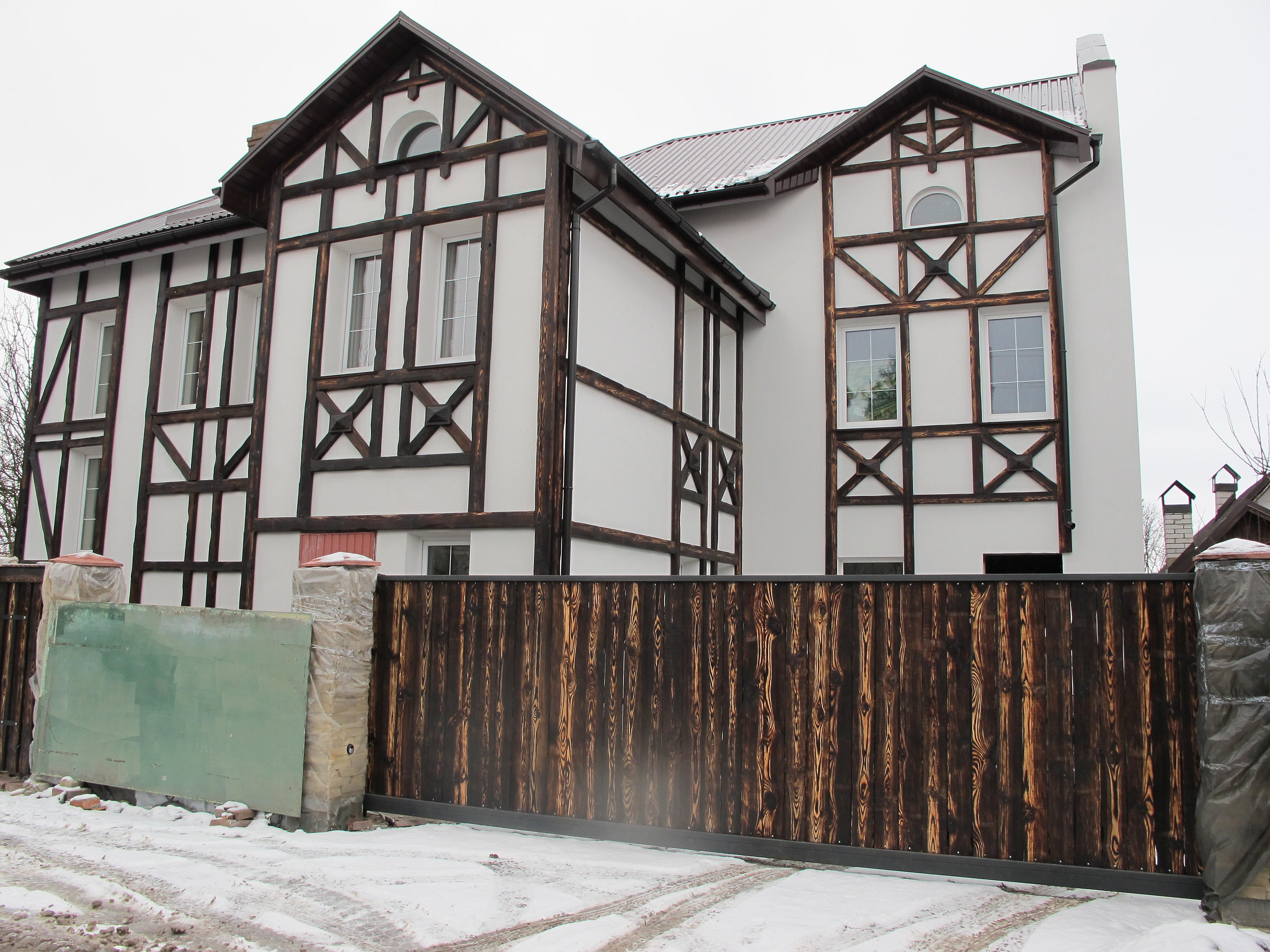

Дерево в 2010г. по фасаду покрыто Пинотекс база, затем Ультра (бесцветная).
Пока замечаний нет. Когда буду освежать, той же Ультра, или перейти на Реммерс, как то все хвалят...
И как с совместимостью слоёв?
Фотку положил.
Спасибо!
