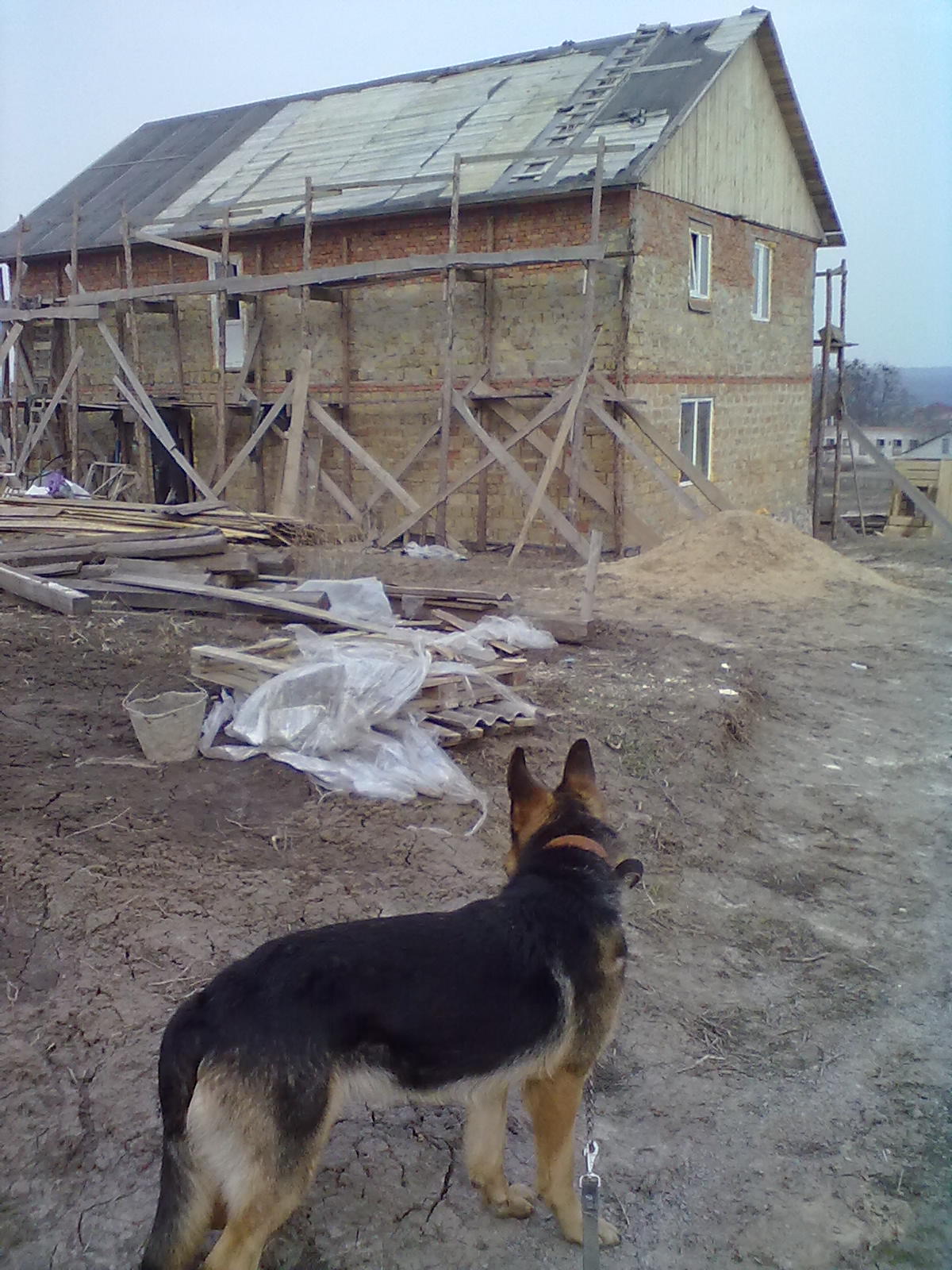

Доски под Битумную черепицу
bober31
Крыша двухскатная на 200 кв м
На стропилы ударенный гидробарьер
а сверху сплошную вместо осб забито все досками есть ли выход
чтобы не ложить черепичку на доски ?
Хотел весной укрыть так мастера говорят что кровля любая гуляет и
через несколько лет образуются на местах стыка микротрещины
Виноват что послушал прораба который на досках заработал а теперь снова выкачивает деньги за роботу один парень зимой замерз , второй его чувак уехал в россию а третий марозится
так что остался без проплаченых на перед строителей и без крыши
может кто посоветует как лучше поступить в моей ситуации
хочу купить осб 4 мм и ударить сверху на ети доски но наверно для винтиляции контр брус прийдется снова бить
может кто знает лак чтобы им ети доски намазать и они стали как осб :grin:

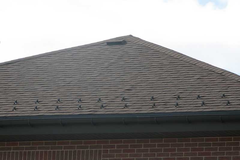

Вы подобное где-то видели, или это Вам так кажется?
Битумка не клеится к настилу, а прибивается гвоздями, поэтому усыхания и температурные расширения дерева здесь не причем.
А вот картину ка на фото можно увидеть исключительно на крыше с ОСБ в качестве настила.
В прошлом году переделывали такую крышу,где за три года до того по доскам БЧ набили "специалисты",и рассказывали,что "та усегда так робим,ниХто не жалуеться",порвало битумку...
Можете здесь нарисовать картину маслом каким образом доска порвала битумку?

У меня уже куплен комплект битумной черепицы со всеми прилагающимися но хлопцы казали шо можно и на доски весной прибить
ну ладно месяц потерплю куплю осб с завода по вырываю доски в некоторых местах и доделаю уже
Я думаю это самое верное решение!!!:good:. Удачи в дальнейшей стройке!!!
