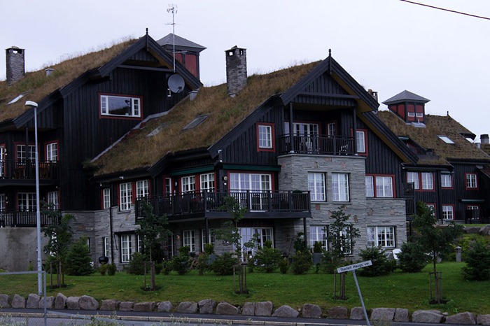

На крыше растёт не грибок,а мох,он только утепляет крышу:lol:
Есть люди,которые его специально выращивают www.priroda.su/item/510/category/19#more
Ещё тут www.priroda.su/item/820/category/19#more
П.С.Я себе мох вокруг дома на отмостке высаживаю..

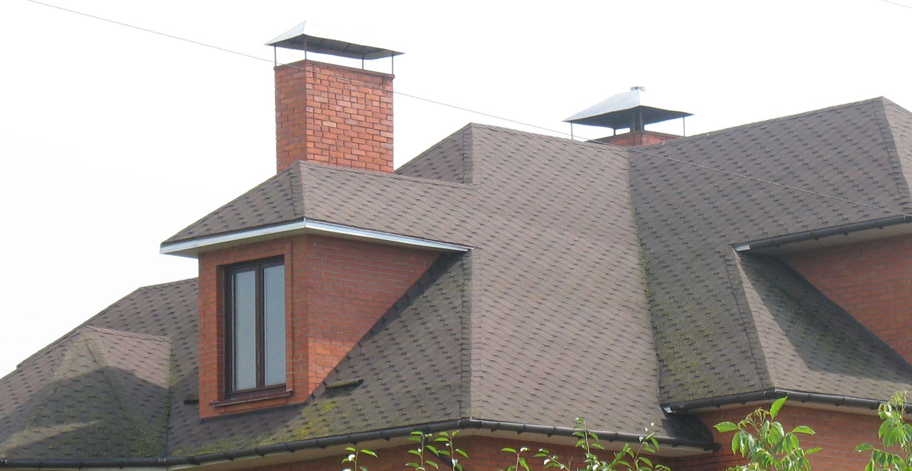

Проезжал мимо с фотиком, один из первых домов в Белогородке под битумкой, и соответственно "зарос" больше других.

[ATTACH]118567[/ATTACH]
Это не мох. Где-то рядом какое-то дерево цвело и цвет ветром нанесло. У меня такое каждый год, когда вяз цветет - после нескольких дождей все смывает...
А вот кровлю делали шабашники - руки поотбивать надо!
Ни коньковой плитки по коньку и по ребрам, ни примыкания к стене, вентиляция подкровельного пространства отсутствует...
И только на северную сторону?:rolleyes:
Деревьев выше крыши нет рядом и таких крыш в этом районе вагон, я сфотографировал самую "цветущую".
Про качество кровли согласен, но этому дому больше десяти лет, думаю на то время материал был новым, и не многие правильно им крыли.
