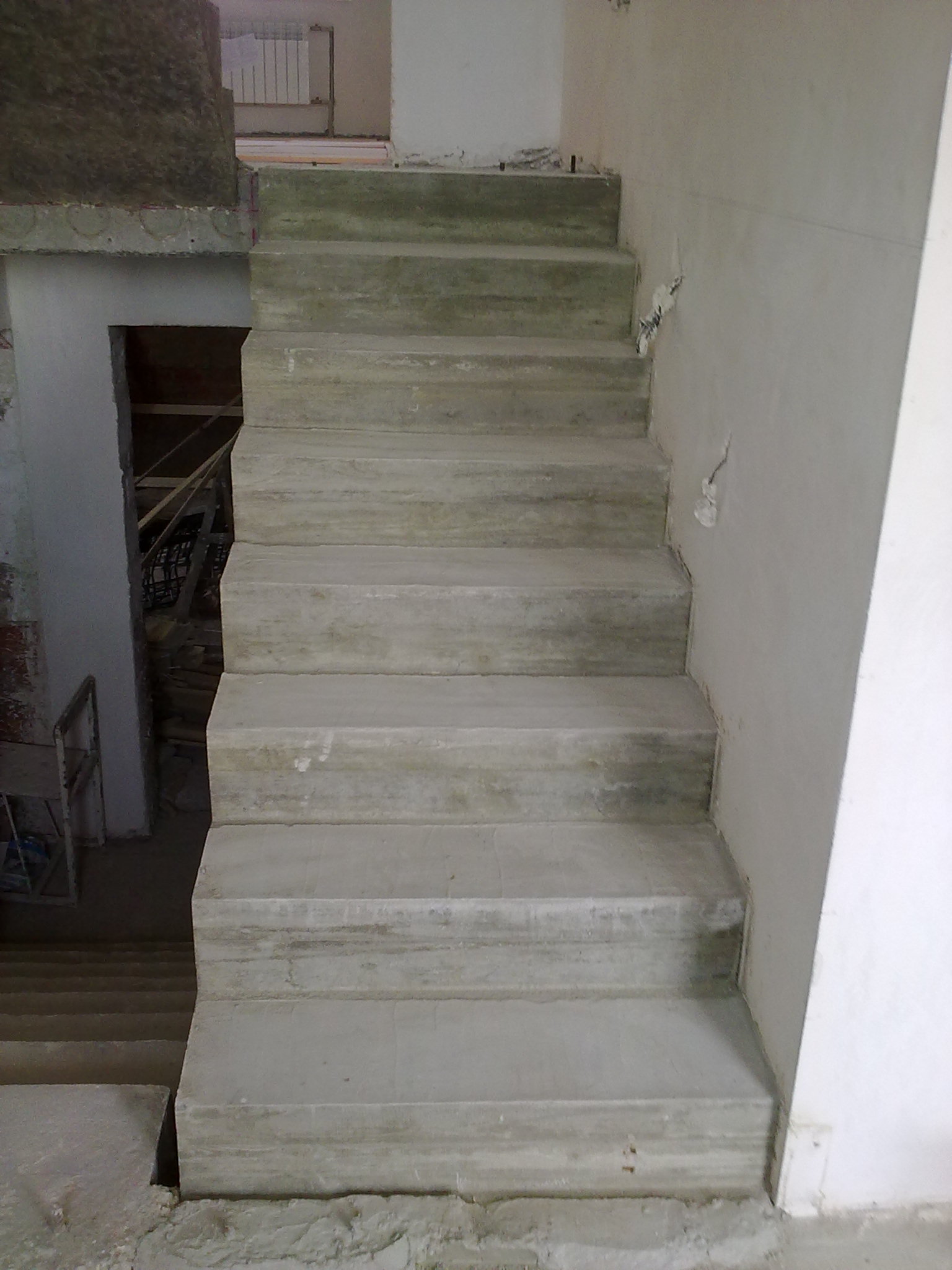

Лестница тоже пока еще не сделана. ...Лестница будет с двумя поворотам, вверху и внизу, с забежными ступенями на поворотах, только так по расчетам мужа получается сделать небольшой наклон, чтобы нормально по ней спускаться, погреб-то глубокий получился, да плюс цоколь - больше, чем на 3 метра спускаться нужно.
Лестницу будете монолитную ж/б делать или металическую?
Витает мысль в голове, что если все равно отжирать место под лестницу в подвал то ее же сделать для поднятия на чердак...
Правда сколько это может потянуть - пока непонятно, и неясно какой лучше конструктив выбрать.
По моему скромному мнению главный вопрос тут в том, для чего планируете чердак использовать. Мы тоже хотели нечто подобное, с лестницей на чердак внутри, но в итоге на чердак у нас дверь (точнее, металлопластиковое окно) снаружи, на фронтоне. Потому что на чердаке сарая очень удобно складывать всякие "длинномеры" - оставшиеся от стройки доски и трубы, штангу для обрезки верхушек деревьев и прочее подобное. Иначе, кроме как снаружи, ни по какой лестнице подобное на чердак не затащишь. А в сарае оно, длинное, мешает и загромождает все пространство. То есть чердак сарая у нас - это место, куда от силы несколько раз в год слазить придется. А пару раз в год можно и по дробыне, это не погреб, который я очень активно собираюсь использовать. Тем более что на чердак не мне, а мужу лазить :)
Думал сделать что то типа такого. Но готовая ж/б лестничная площадка - это минус 2 метра по ширине, плюс еще и опирать нужно на что то несущее. А в общем и целом такая конструкция самая оптимальная.
[ATTACH]260652[/ATTACH]
Если у Вас достаточно "лишнего" места, то такая классическая двумаршевая лестница с площадкой - это, конечно, самая оптимальная конструкция. В доме мы сделали лестницу именно такого типа, причем уже в процессе строительства подредактировали проект и уменьшили угол наклона лестницы, сделав его всего в 30 градусов. Это, конечно, нам стоило нескольких дополнительных "потерянных" полезных квадратных метров в доме и чуть бОльшего кол-ва денег, но оно того стоило. Меня очень удивляет, когда люди в большом доме делают очень красивые, но явно неудобные лестницы. Или жалеют несколько кв. м., делая лестницы крутыми, со слишком узкими ступеньками, винтовые и прочее. Красота красотой, но удобство лестницы в доме таки должно быть на 1-м месте! За день, бывает, раз двадцать туда-сюда по лестнице сбегаешь. Тем более, что это сейчас мы молодые и здоровые, а ведь когда-то и постареем...
Но дом - это одно, а сарай и погреб - все же несколько другое. В силу некоторых причин мы были ограничены в размерах нашей хозпостройки, и позволить себе двумаршевую лестницу с промежуточной площадкой в погреб не можем - слишком много она сожрет места и не вписывается в пропорции постройки. Поэтому пришлось найти другое решение, и вместо площадки будем делать повороты с забежными ступенями. Конечно это чуть менее удобно, да и более затратно, чем два марша с площадкой, но все же гораздо удобнее крутой дробыны.
