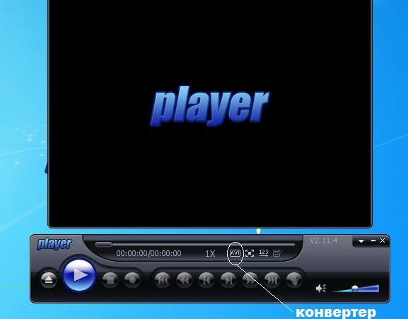

С другой флехой полегче все - качается в обеих форматах. Но теперь другой головняк. Я откуда-то взял, что та прога, которой я качаю, может потом скачанное на копмьютер переести в AVI-формат. Но не могу найти как это сделать... Или мне это привидилось? Можно сразу скачивать в АВИ, но это дольше и почти нельзя работать с ноутом - так он сильно тормозит во время скачивания с преобразованием.
Конвертор, что есть у меня, что из ДАВ, что из, кажется, АэФиХ переводя в другие форматы создает кино с черным экраном.
Как эти вопросы грамотно решаются?
Плеер берем (ссылка устарела), нажимаем как показано на картинке и выбираем место, где сохранить AVI-шный файл
Пока еще не юзанул, переспрошу: он в АВИ качает или скачанное перекодирует в АВИ? Потому что старый софт тоже может качать в АВИ. А мне нужно перекодировать скачанное в тех других форматах в АВИ или другой видеоформат.
