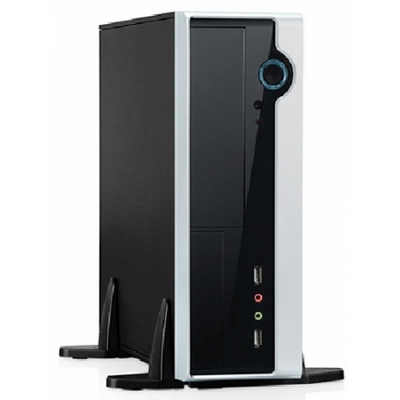

AmiNET 130 , хотя скорее всего соберу на основе плат mini-itx пока остановился на такой www.dont.ru/ZOTAC-ION-ITX-B-Series-(IONITX-B-E)-Atom-N230-(mini-ITX)-p/n:111200.id11734.html
а вот так будет выглядеть толстый клиент в законченном виде
Слабоват по параметрам (тот что в ссылке).
