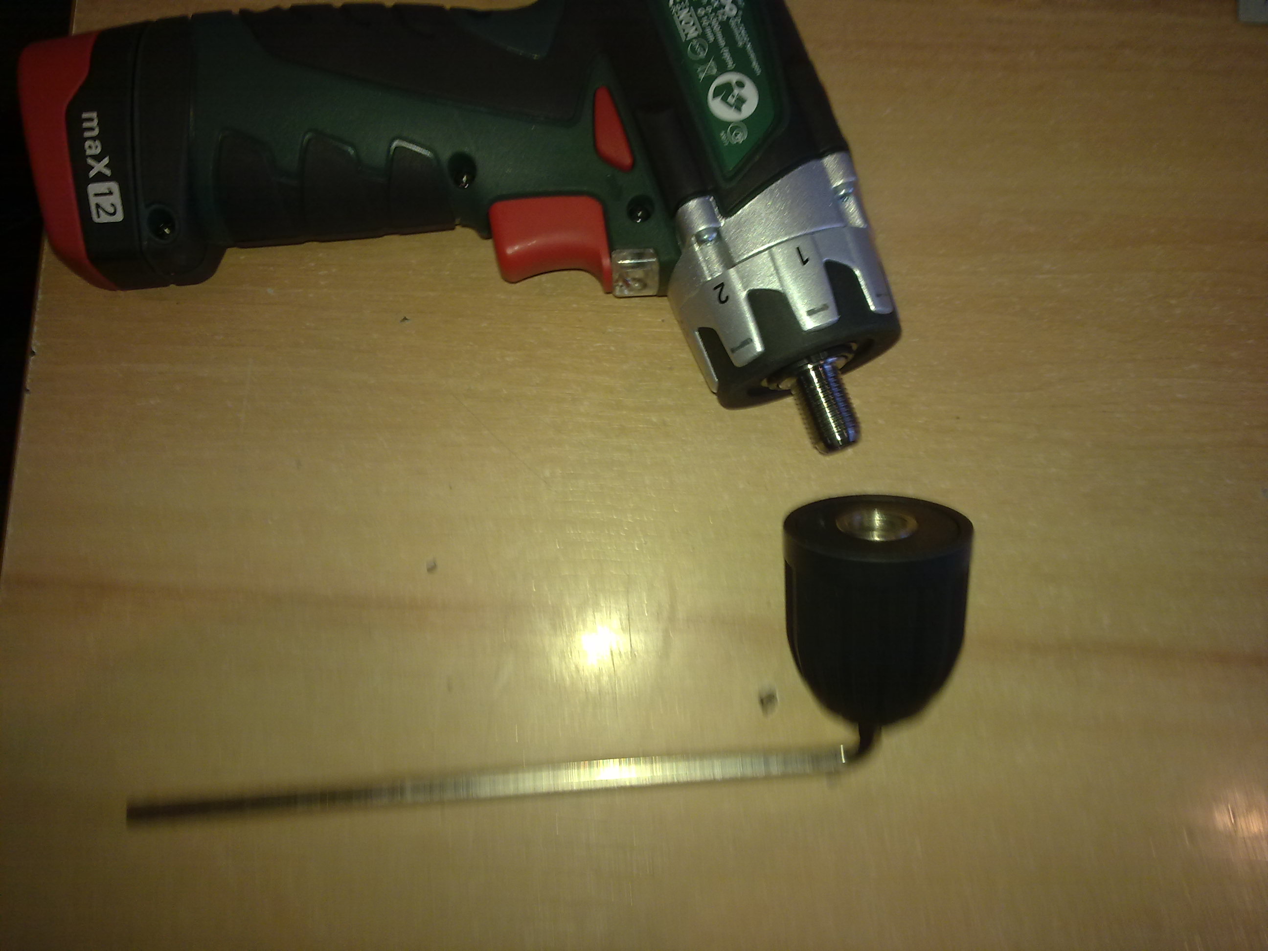

Пользуюсь метабо пауерМакс12, пол-года. Доволен полностью. Кстати у метабо батарея 1,5Ач. У боша 1,3. Видел на тюбике соревнование METABO POWERMAXX 12 и Bosch GSR 10,8-2-LI, так там метабо прошел больше отверстий чем бош.
ПС. Вопрос: Как открутить патрон у метабо? чтобы остался держатель для бит (он под патроном). Боюсь сломать тормоз выбега.
Откручивается элементарно, зажимаете в патрон шестигранник и как обычно откручиваете (если смотреть спереди то получается против часовой стрелки)
ну я например с утра ничего ему не оторвал. крутите, не бойтесь, обычная резьба. тем более он расчитан на такие действия.
не станет, вот посмотрите :)
