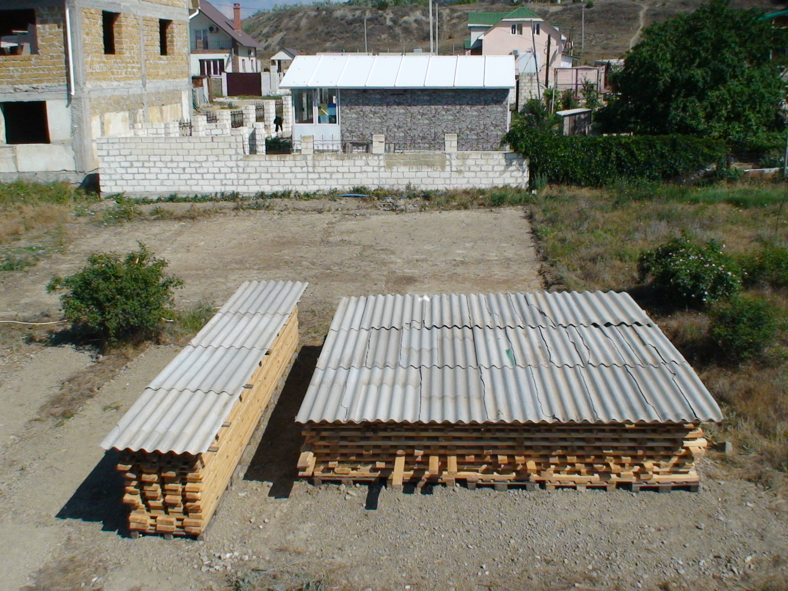

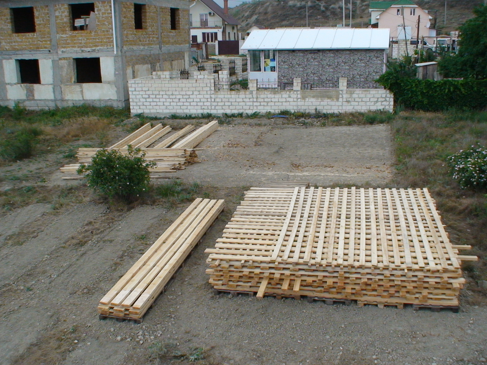

Медленно, но верно иду дальше. Весной купил 12 кубов зимнего леса. Сосна, влажность 18%. К сожалению, много обзола, поэтому выгружали не сразу в штабель, а навалом.

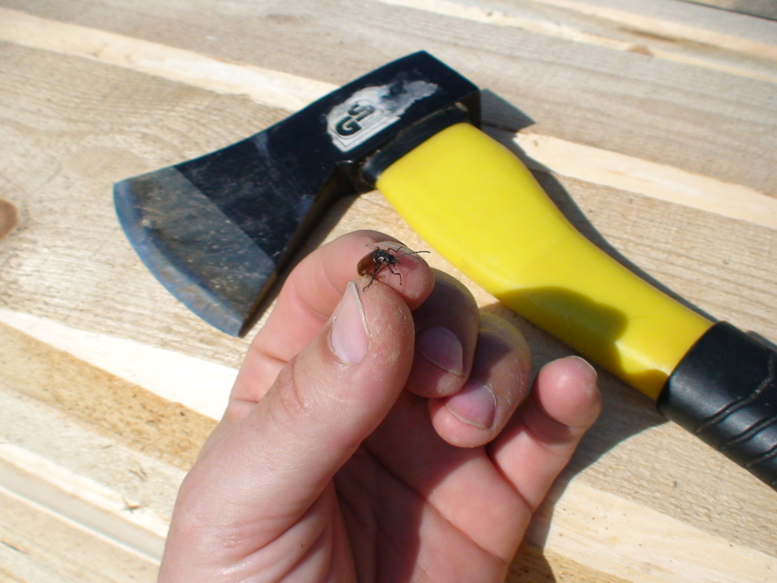

В том, что лес сухой, убедился, сразу, как только начал снимать кору. Грыз обзол неделю! За это время лично познакомился с конкурентами.
За неимением прокладок, верхний слой 4,5-метровых пиломатериалов укладывал поперёк нижнего, между досками оставлял примерно десять сантиметров.

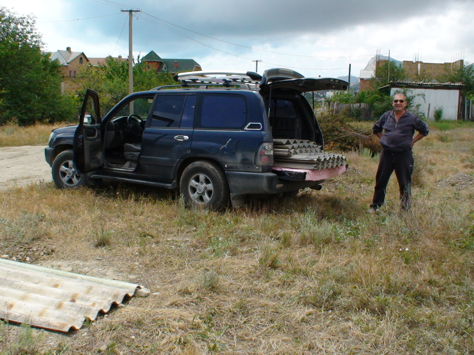

Не имей сто рублей, а имей сто друзей! Под штабеля пошли отданные просто так Таль Екатериной Андреевной (спасибо ей) деревянные транспортные поддоны. Фактически, из них была сложена платформа. Выравнивал платформу утрамбованным грунтом, снятым со строительной площадки. Так же поднял над землёй и 6-метровый штабель рядом. Безвоздмездно, т.е. даром, был доставлен Опшой Игорем Леонидовичем (спасибо ему) б.у. шифер. Доставка: :o
... И результат:

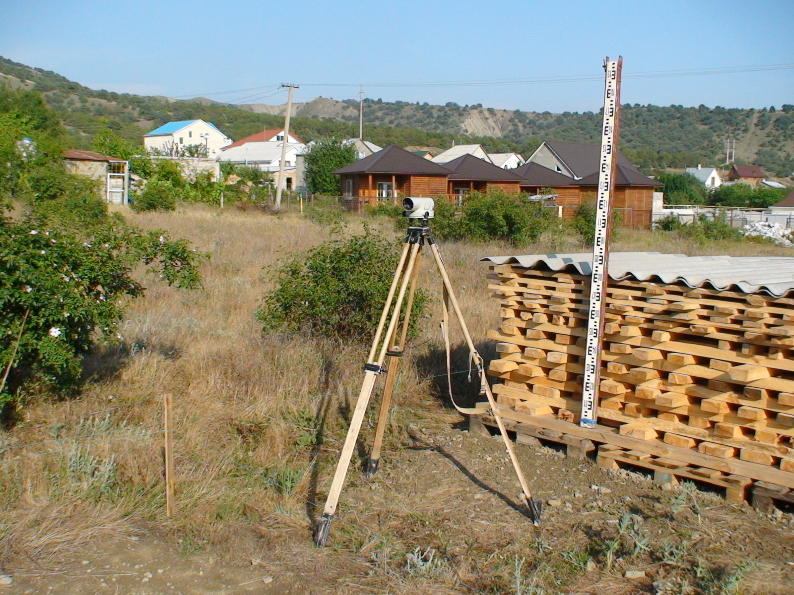

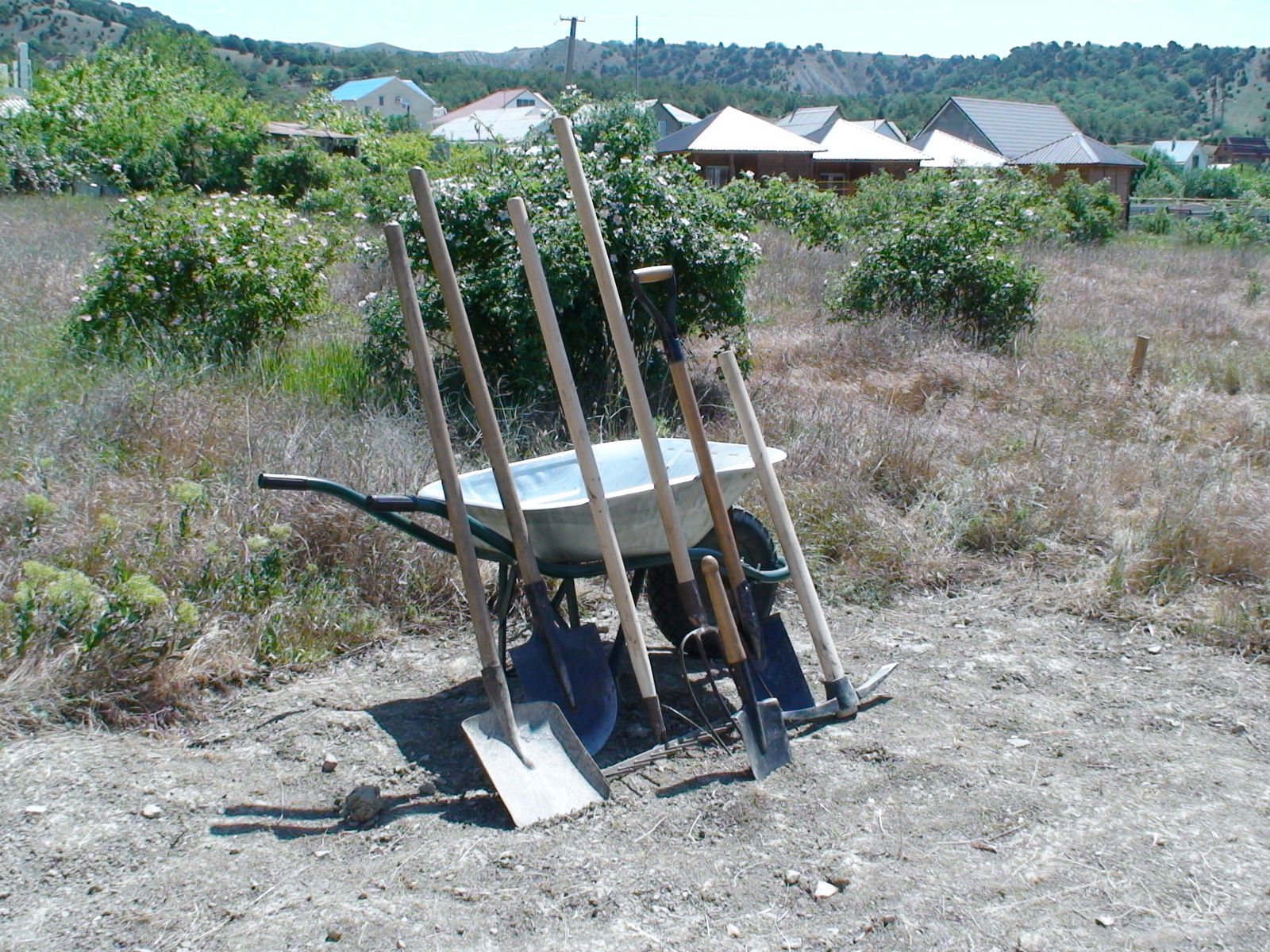

Следующий этап - земляные работы. Инструмент - вторые руки. Моя бригада:
Всё просто, там ровненько так копаем, везём, тут послойно трамбуем. Полосами по три метра. Периодически заливаем всё водой.

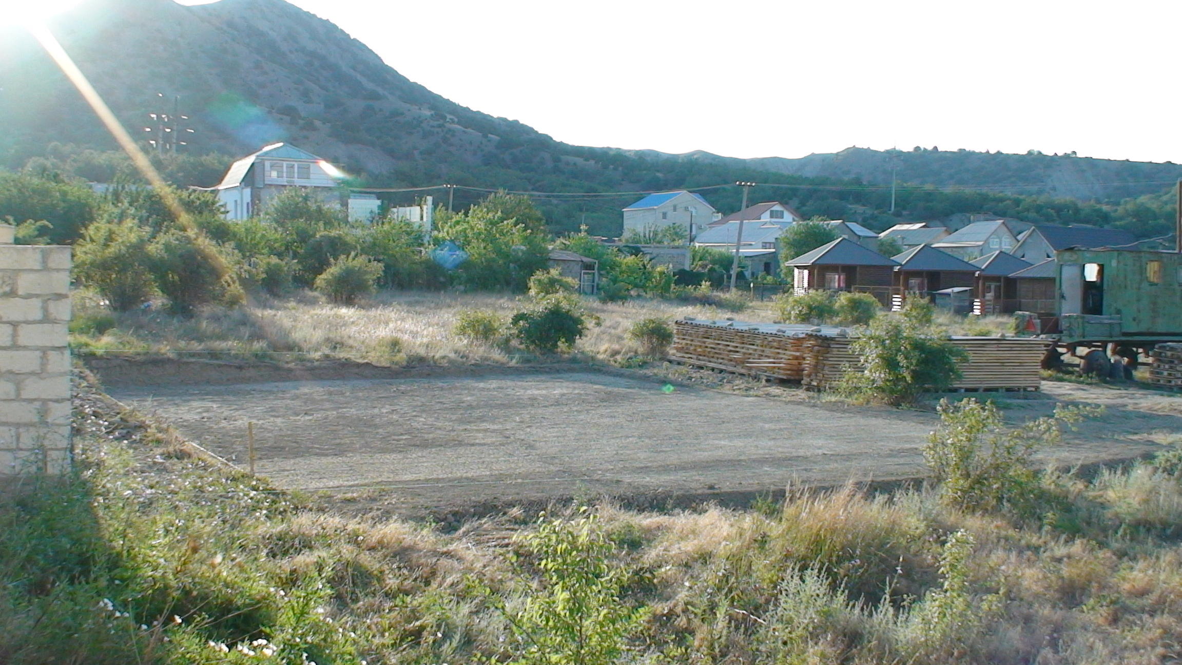

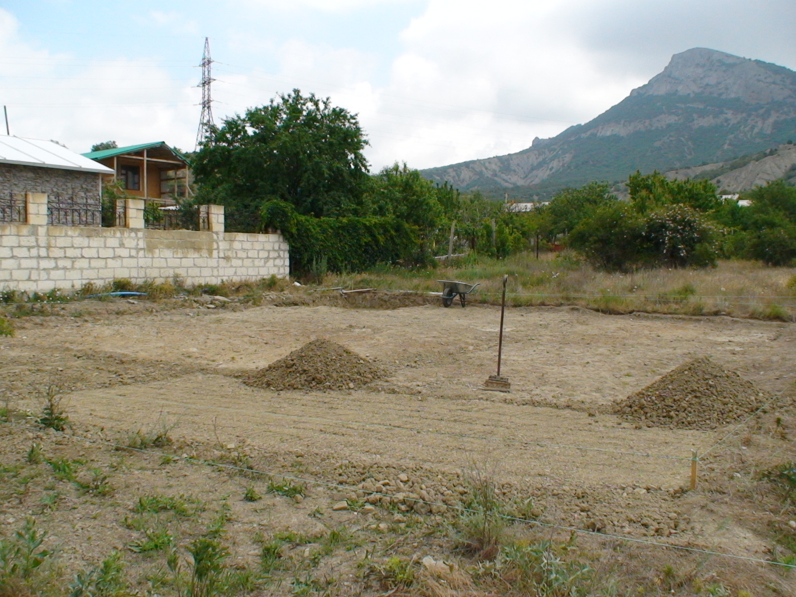

Задача - уложиться в погрешность по высоте три сантиметра. Контроль качества:
И результат.
Копаем, кстати, это очень мягко сказано. Грызём киркой. Трамбуем опять же пудовой трамбовкой. Кусок рельса с приваренным ломом. В общем, тот ещё бодибилдинг.

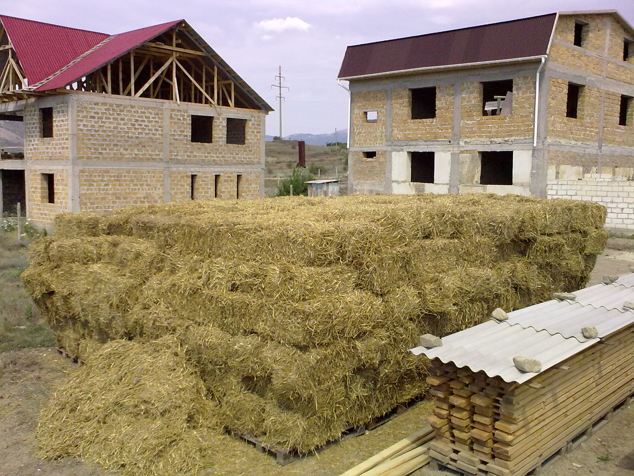

В пятницу, тринадцатого, радикально изменился ландшафт земельного участка. На нём выросли две горы ржаной соломы. Найти солому удалось только благодаря специалистам из Министерства аграрной политики Крыма. На удачу позвонил на горячую линию, открытую на период уборки зерновых. Практически, сразу получил полную картину по регионам Крыма. А через пару часов уже договаривался с владельцем последнего поля в Крыму, на котором ещё не задисковали ржаную солому.
В результате одна тысяча тюков за двое суток двумя рейсами была доставлена прямо из-под прессподборщика к месту строительства и складирована недалеко от пятна застройки.

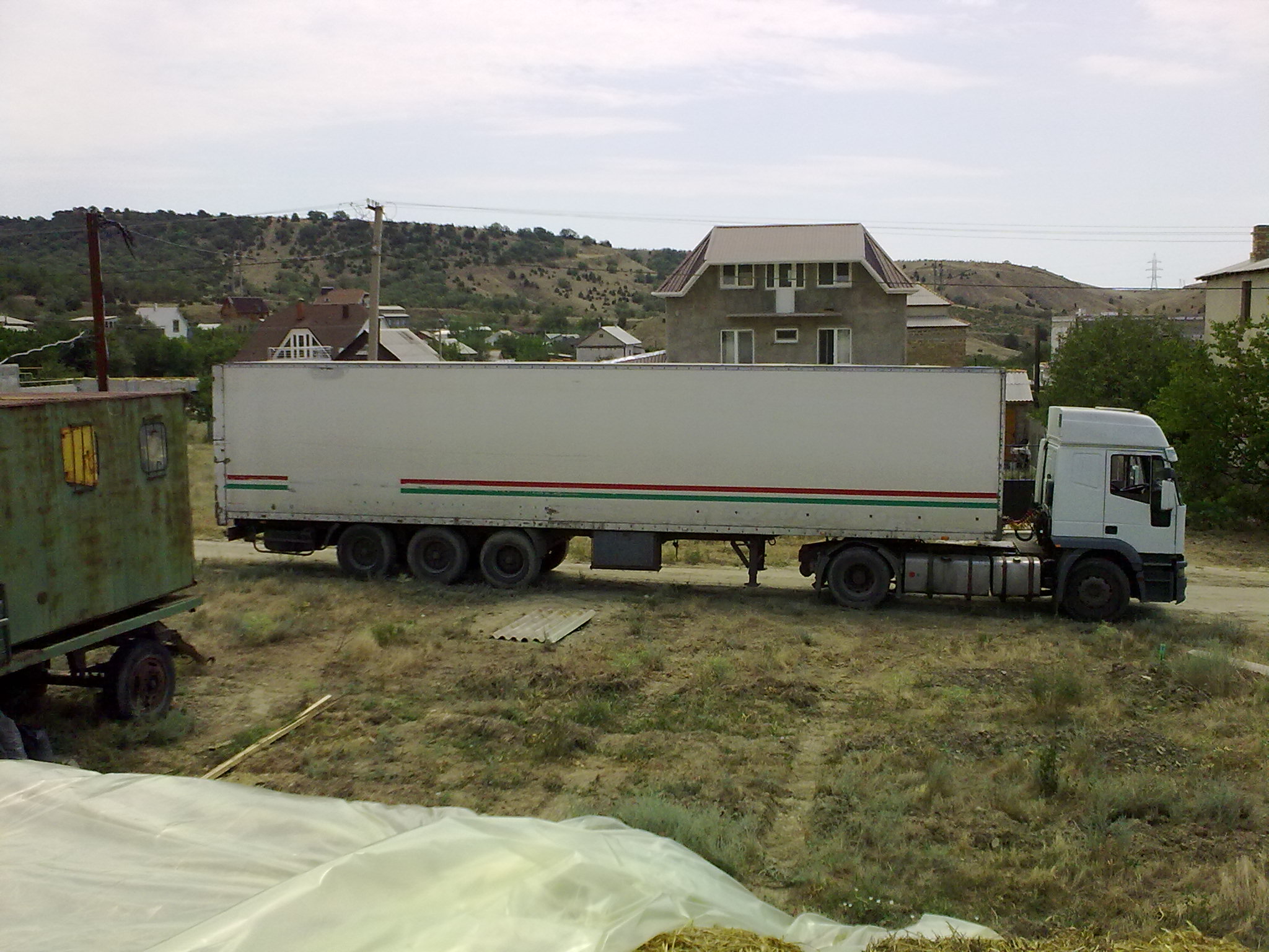

Отдельно хочу сказать про доставку. Она не сорвалась только благодаря смелости и мастерству водителя, Виктора Евгеньевича, который решился пройти на своём "океанском лайнере" по "речушкам" просёлочных дорог к полю. Ветки деревьев над дорогами не подрезаны, повороты ограничены стволами, покрытие нестабильное... И всё это ещё и ночью (на обратном пути)! Никогда бы не поверил, что фура на фото пройдёт там, где прошла, если бы сам не сидел в её кабине при этом и не бегал вокруг с фонариком.

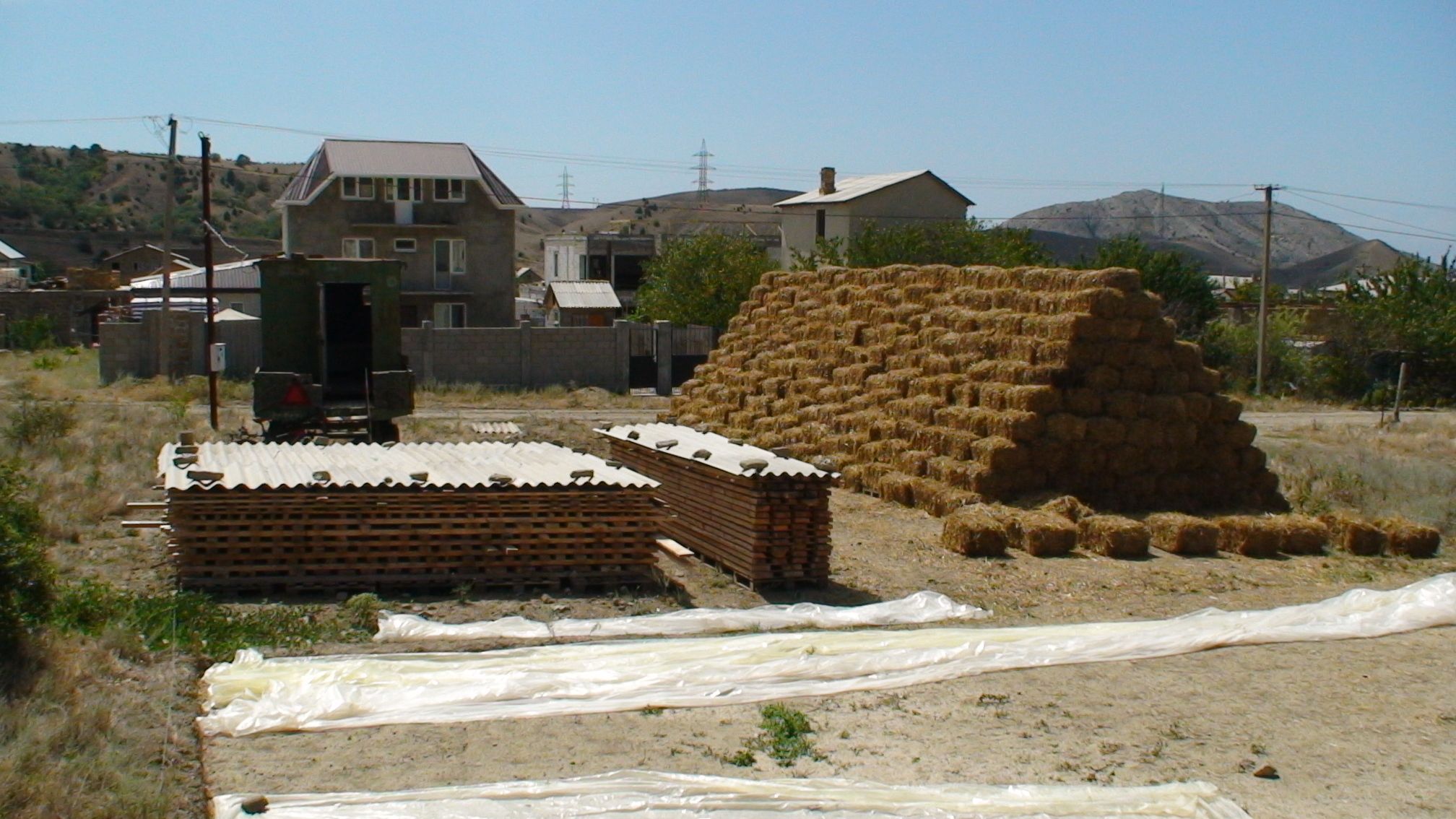

На самом деле всё проще. Посмотрите на углы на снимке:
Фура ставилась впритык к платформе из поддонов и разгружалась с минимальным пробегом грузчика, т.е. меня. В процессе топтания по тюкам или ещё чего, верхние слои разошлись, вплоть до обрушения. Уклон участка небольшой, так что вода во время дождя не стекала по полиэтилену, а скапливалась в лужах на поверхности и протекала в дырдочки, пробитые при укладке плёнки.
Скирда лишена таких недостатков. Через 15 минут после укладки, пошел дождь. Пять минут понадобилось, чтобы "поднять паруса", бегая по ступенькам из тюков, но солома всё же намокла. На следующий день скирда была уже сухая. Продувается и сохнет замечательно.

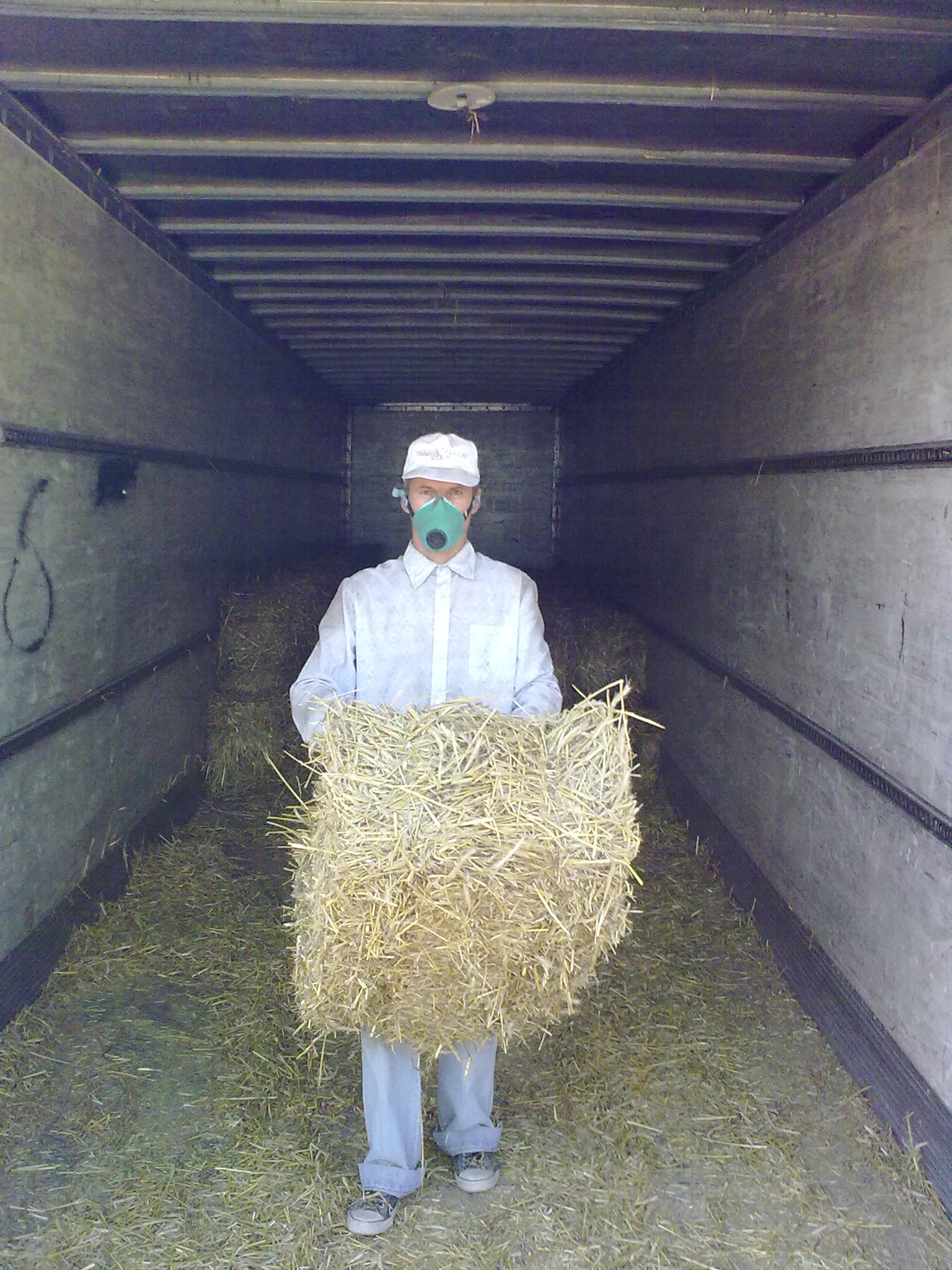

Какая плотность тюков? Размеры? Не взвешивали?
Пресс-подборщик - "Киргизстан". Стабильны только два размера: 50см х 35см. Длина гуляет от 75см до 90см. Плотность тоже. Не взвешивал (чего уж теперь?), но, если сравнивать субъективно с моей пудовой трамбовкой, то килограмм 12-15. Компенсировать погрешность параметров думаю во время допрессовки блоков в стене. Возможно, разрежу шпагат.
Скирду укрыл полиэтиленом, шестиметровыми полосами, и перетянул шпагатом через верх. Ветром срывает по перехлёстам. Иду проклеивать скотчем стыки полос (нахлёст 15-20 см и проклею с двух сторон). Думаю, всё будет нормально.
Не уверен, что баннеров только сверху будет достаточно. И с селянами советовался, когда в поле тюки грузили. Советовали тюки обязательно от земли оторвать (поддоны, или распотрощить несколько тюков, чтобы под скирдой был слой рыхлой соломы сантиметров пятнадцать). И плёнкой укрыть сверху донизу. В идеале, поверх плёнки - сетка, чтобы не срывало.

Я как раз не стал укутывать полиэтиленом. Он слишком непрочный, местами порвётся и вода будет протекать. А сплошное укутывание не даст проветриваться. В итоге может запреть.
Я сделал помост на пеньках из б\у досок и жердей, заскирдовал на сужение и по совету тех же селян закрою только макушку.
Баннер прочный, защитит от протечек верх, а боковины будут проветриваться.
Так и было, когда укрыл тюки, сложенные параллелепипедом. При уклоне 45 градусов проколы в плёнке принципиального значения уже не имеют, я думаю. Дыры побольше лечатся скотчем.
Баннеры, очевидно, под отмостку покупались? Не рассыпятся на солнце?
Тоже так думал, пока не увидел, как раздувает плёнку на скирде даже несильный бриз. Что ж, посмотрим.
