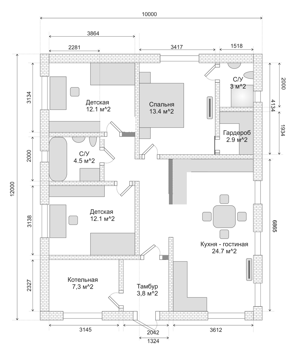

По-моему совсем хорошо получается немножко подправила проемы дверные. В детских тогда можно будет кровати поменять со шкафами и шкафы сделать на всю стену. В тамбуре две стенки можно использовать под шкафы и диванчики. Ну и кухня просится угловая.:beer:
А Вы све-таки не захотели прислушаться к совету поменять с\у и гардеробную в спальне, чтоб коммуникации с\у привязать поближе к кухне???
Катерина Ш Я считаю, что это естественно правильная идея ХХХХ, я только добавила немножко по проемам.;) переносом не занималась. :)
Мне кажется, что этот проект уже готов к реализации!!!! Получилось отлично!!! Давайте, уже начинайте строиться.... и мы за Вами начнем!!!!!:)
XXXX, по поводу гардероба и сан. узла - спасибо, исправил.
Перекрытия планирую по деревянным балкам, стена - термоблок, фундамент - лента.
Опорные стены буду делать в кирпич, перегородки - полкирпича.

arca, переставил шкафы в детских - вроде хорошо получается, спасибо:)
Так же дорисовал в тамбуре шкаф и скамейку.

а если тамбур увеличить на 0,5 метр (для большого шкафа) за счет топочной?

плита должна лежать на 2-х точках опоры.. первая - это внешняя стена.. так что внутри должна быть только одна опорная стена..
и откройте двери в детские в другую сторону.. в коридоре пространство неиспользуемое.. так удобнее будет..

Посмотрел на новый план. Гораздо лучше! Но, возвращаясь к санузлу, биться об умывальник не будете? Там ширины 1м брутто, минус ширина умывальника (от 40см)... Поставьте унитаз в другой угол, а умывальник на место унитаза. Да, подключать его проблемнее но реально. К тому же, в плане гигиены, советую унитаз ставить подальше от умывальника.
Вот так и получается разместить с нормальным доступом нормальный душевой бокс, унитаз и шикарнейший умывальник в 1м шириной + такое же добротное зеркало :) Слева от умывальника можно повесить полотенцесушитель.
П.С. И помните! В с/у не всегда ходят "в трезвом уме и добром здравии", посему, чем больше простора и меньше мест об что можно задеть/удариться тем лучше.
Так, гораздо лучше.
Я бы еще подумал над тем, чтобы уменьшить количество окон в студии. Расставьте мебель, в масштабе, с размерами, с учетом стульев проходов. Нужно учесть куда (и как) открывается дверца холодильника и как далеко от батареи он будет стоять. Над столом, можно будет вывести люстру, для этого нужно знать размеры стола (желательно несимметрично) будет красиво. Окна, неплохо обыгрывать с учетом фасада. Точно также смотрите размеры в ванной. Тяжело все впихнуть, с учетом стиральной машины. Подумайте, что и куда развернуть, как открываются двери и т.д. Удачи.

у меня не получилось открыть холодильник полностью (в представленном варианте), а если установить туда батарею:crazy:. Размеры небольшие, поэтому нужно быть максимально точным. Нужно знать предполагаемую модель "холодильника-мечты", чтобы представлять на сколько нужно отодвинуть холодильник от стены, чтобы просто дверца полностью открылась. И так во всем. Пусть семь раз отмерят:o

lavilong, т.е. чтобы двери открывались к сан. узлу?
По поводу опорных стен - там не плиты, а деревянные балки (хотя сути это не меняет). Мне видится проблема в том, что нету стены по центру дома. Или опорной может быть и не центральная стена? Тогда большой вес крыши придется на провисающую часть балок над коридором (я так думаю)
Kostja, согласен, что бокс - это хорошее решение, но нормальный бокс будет стоить около $1500 (если я не ошибся с порядком цен), что есть многовато для меня.
Переставил унитаз и умывальник. Вы так имели ввиду?
Oleksandr Protsev, насчет окон - планируются окна "от пола", т.е., 2 метра высотой, а на месте окна (того, которое возле холодильника) - дверь. Отопление - подогреваемые полы, т.е. батарея мешать не будет:) А холодильнику нужно около 100 мм пространства справа, чтобы открыть полностью.

как раз очень меняет.. максимальная длина балки - 6 метров..
в любом случае нужна опроная стена..
но я бы на вашем месте смотрел в сторогу плит..
просчитано..
бетонные перекрытия выходят дешевле деревянных и долговечнее..

Да ну Вы что :D А доставка, а установка краном? Дешевле деревянных балок ничего нет на сегодня.:)

Боюсь, что одного теплого пола может не хватить (видел, люди перед большими окнами монтируют в пол, что-то типа конвекторов) лучше проконсультируйтесь в профильной теме. У разных холодильников может быть разная толщина и количество дверей. Определитесь с женой будут ли в этом месте шторы, какой карниз и куда это все будет сдвигаться. Не забывайте, что этот холодильник, скорее всего придется менять раньше чем дом (а лучше вместе с домом, Вам есть куда расти) и современные холодильники мало походят на те что были много лет назад.
У Вас достаточно несущих стен. Сделайте их в кирпич, армируйте проемы. Просто дерево нужно будет подобрать, по участкам, соответствующей длины.

а утепление вы считали?.. а доска пола по 80 грн квадрат минимум?
а монтаж самих балок? а обработка древесины? а потолок снизу?
по материалам врое кажется что дешевле.. а конечный результат?

А что при монолитном перекрытии у Вас потолка снизу не будет??? Так плюс еще и лишний ж/б в доме... подумайте насколько выигрывает дерево по экологии..... Я не говорю, что только деревянные перекрытия должны быть - и все. Но в любом случае они получаются недороже, чем плиты...Да, есть варианты, когда деревянное перекрытие обходилось в те же деньги, что и Ж\Б...
вы походу путаете монолитное прекрытие и панельное..
после укладки плит достаточно потянуть штукатурку..
можно сразу клеить ГК.. если тянуть электрику по дереву - там совсем другие снипы.. а цена на провод ой-ой-ой..не забывайте что деревянные лаги надо подшить доской, устроить доп. утепление..
я знаю что дерево проигрывает 1000000 в сепени по долговечности..
