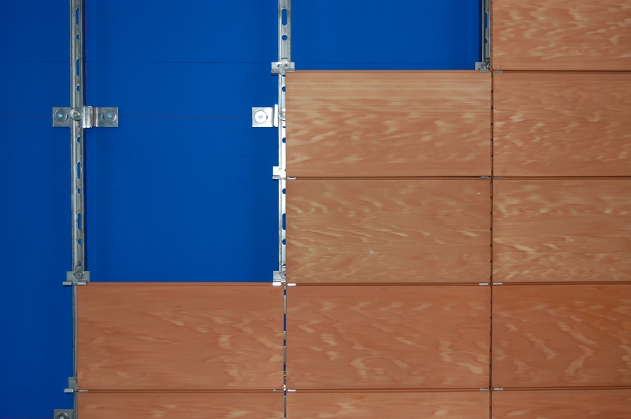

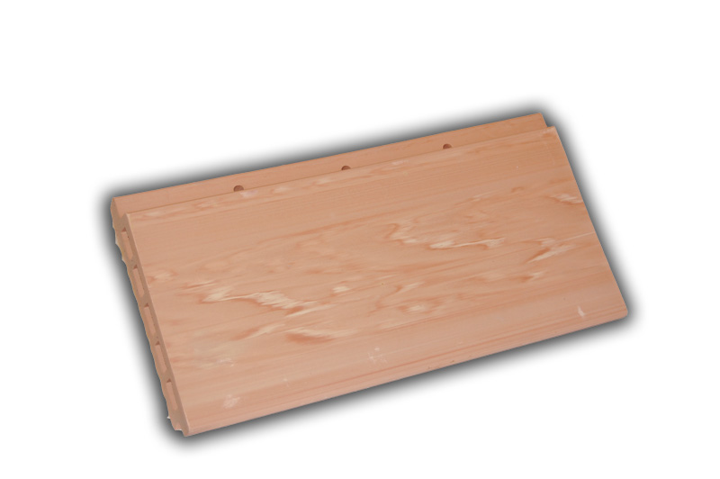

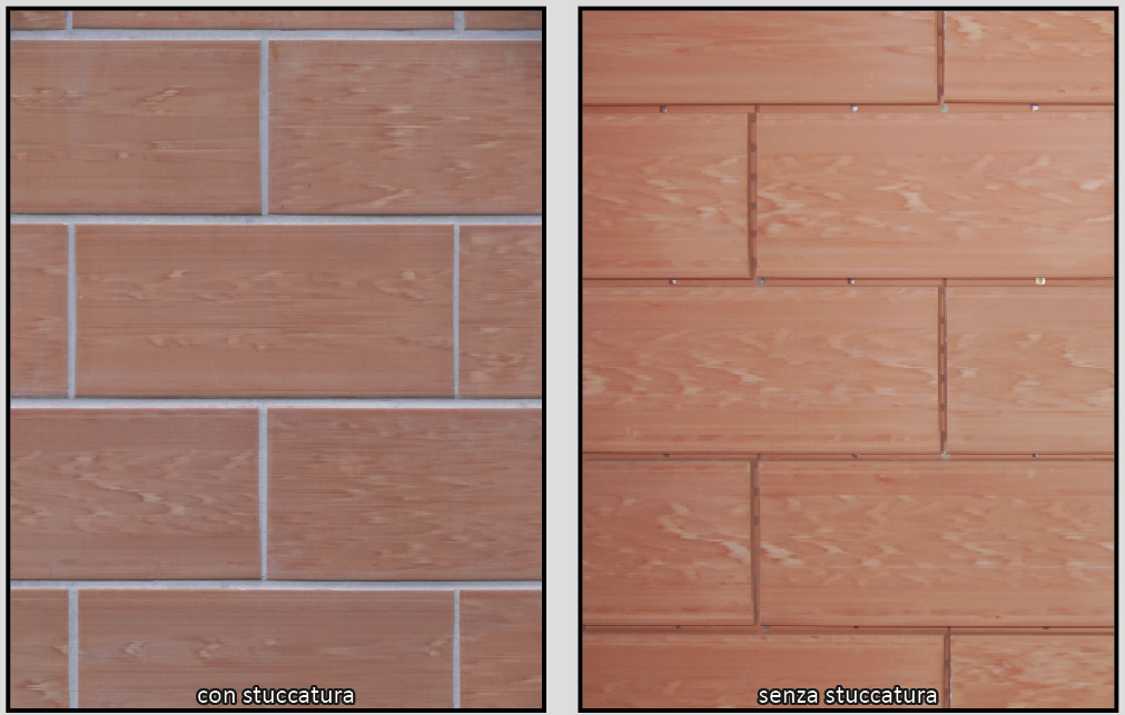

Компания ФБМ изготовила и запатентовала Tavex, инновационную систему для наружной облицовки зданий. Эта система объединяет в себе простоту укладки, а также долговременность и прочность изделий из обожжённой глины. Применяется для конструкций любого типа. Tavex пригоден для восстановления (реконструкции) существующих фасадов, а также при строительстве новых зданий.
Tavex – это панель из обожжённой глины, полученная путём экструзии. Она изготовлена из тех же ценных видов глины, которые FBM применяет для изготовления черепицы, что гарантирует красивый внешний вид, долговременность и высокую механическую прочность.
Применять Tavex для облицовки фасада означает улучшать эстетические и термо-аккустические характеристики стен.
Монтаж производится «всухую» при помощи дюбелей или подобных им крепёжных материалов.
Существует два способа монтажа:
- Монтаж на достаточно ровную поверхность стены.
- Монтаж на вертикальные и горизонтальные металические профили (вентилируемый фасад).

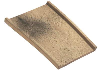

В Украине теперь представленна новая модель черепицы FBM - Плоская Римская Siena Invecchiato

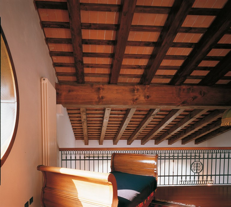

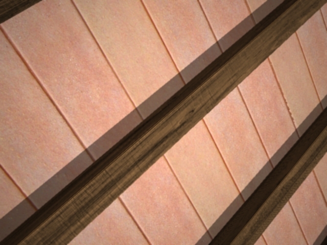

Часто сталкиваемся с тем, что архитектурным формам, выполненным в итальянском стиле, не хватает стилистической завершенности.
Мы, как представитель итальянского концерна FBM, предлагаем решение этой проблемы.
Керамические потолочные панели позволяют выдержать эту стилистику и аутентичность, служат дополнительным теплоизолятором в жаркие дни, обеспечивая прохладу и комфорт.
Керамические панели в сочетании с деревом это - экологичность и красота Италии в Вашем доме.
