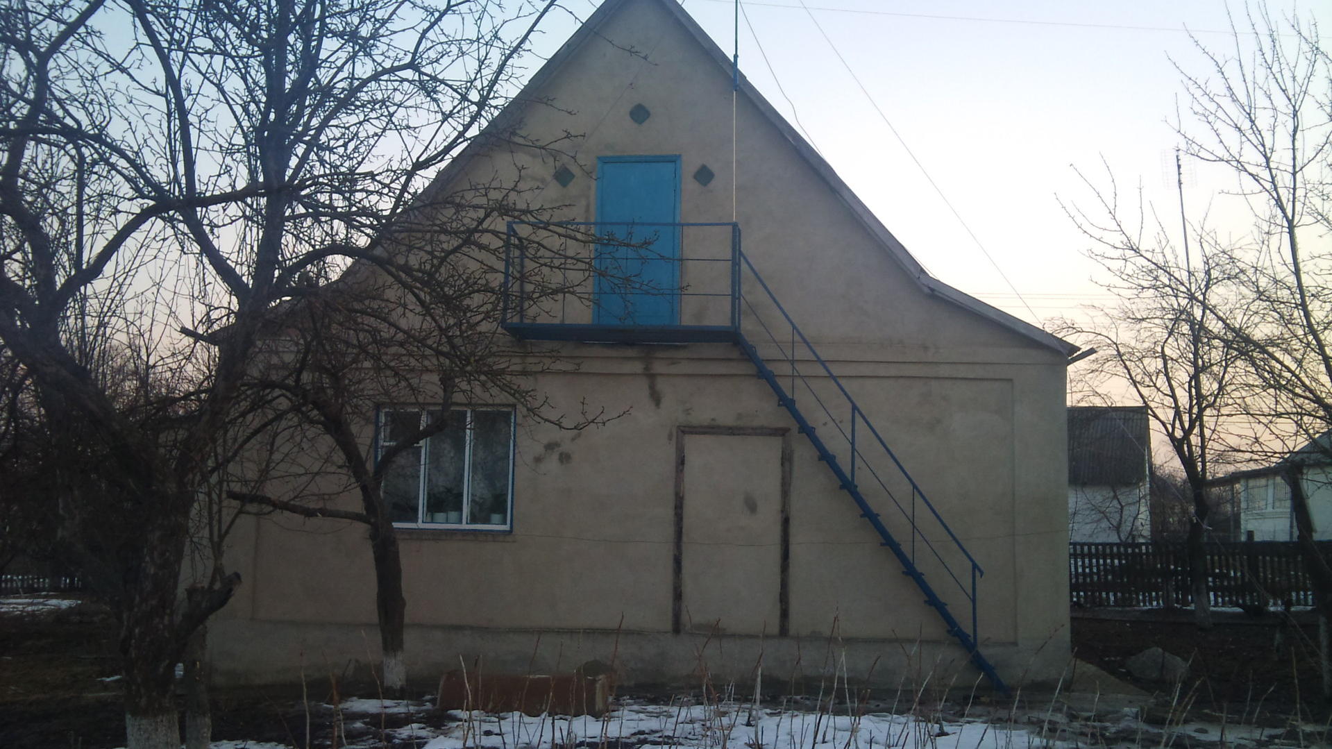

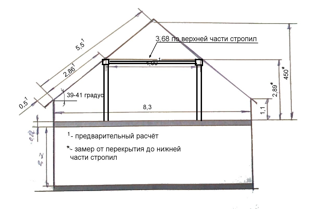

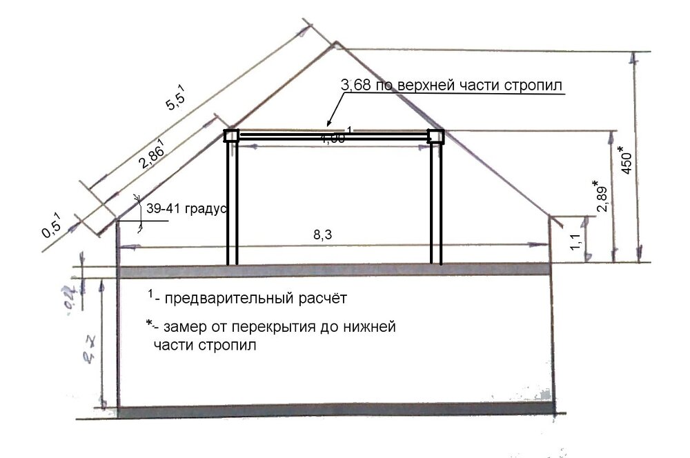

happym Опубліковано: 16 червня 2011 Автор Поділитись Опубліковано: 16 червня 2011 Новый конек примет на себя минимум половину веса кровли, если не больше, поэтому конек и стойки должны быть достаточно прочными, и основание , на которое станут стойки - тоже не абы шо. Что там у вас в полу на 1 этаже? И из чего фронтоны? Між першим поверхом та мансардним уложені плити перекриття з Дарницького ЗБК. Стіна виконана з газобетону та обл. цегли, але вище поперечини з утеплювачем, тільки лицьова цегла (на фото видно червоний фронтон). Посилання на коментар Поділитися на інших сайтах More sharing options...
СУЧКОГРЫЗ Опубліковано: 16 червня 2011 Поділитись Опубліковано: 16 червня 2011 Скажіть будь ласка, я так зрозумів, що потрібно в гідробар"єрі зверху зробити прорізь по всій довжині? Совершенно верно.Но не только в гидробаръере,но и в самой крыше.А сверху смонтировать вентиляционный конек. Посилання на коментар Поділитися на інших сайтах More sharing options...
FUTURIANE Опубліковано: 16 червня 2011 Поділитись Опубліковано: 16 червня 2011 досточек под вату маловато , провиснит скоро. Посилання на коментар Поділитися на інших сайтах More sharing options...

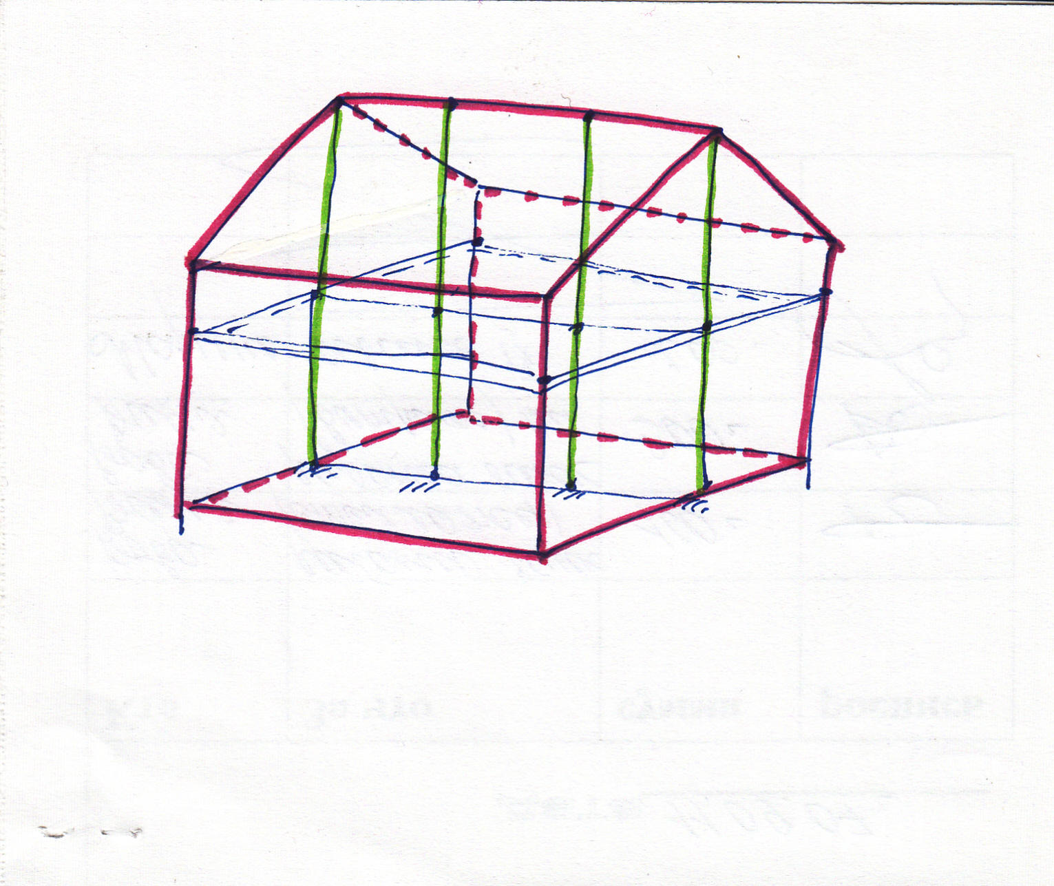

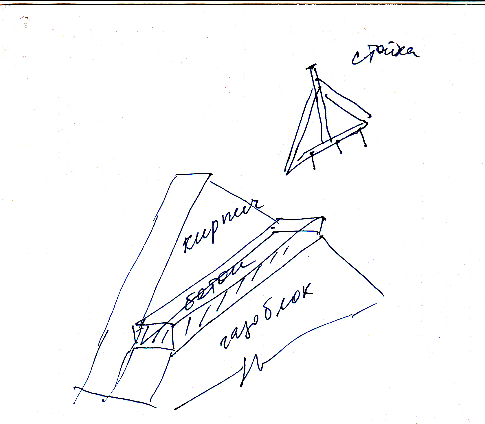

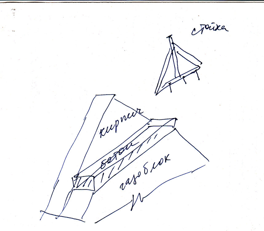

lug Опубліковано: 16 червня 2011 Поділитись Опубліковано: 16 червня 2011 По максимуму, 4 стойки нужно пропустить сквозь перекрытие и забетонировать в грунт. Этот металлический каркас образует внутреннюю несущую стену. Но если вы уверены в надежности армопояса и плит перекрытия, то можно подойти к проблеме творчески: средние 2 стойки поставьте на жб плиту там, где под ней простенок на 1 этаже, как вы и планировали. Трубы 80х80х3 будет достаточно, приварите к ней крестовину, как у новогодней ёлки и на 4 анкера - к плите. Там, где в фронтоне голый облицовочный кирпич, наверное доступен (виден) торец стены из газоблока, самая его вехняя точка. Отлейте на нем бетонную блямбу с арматурой, типа кусок армопояса. Крайние стойки в виде треугольной фермы обоприте на бетон. Все стойки должны иметь запас по высоте мм200-250, чтоб точно подрезать после поддомкрачивания. Сначала установить крайние куски конька, потом средний. Уверена 100%, что это решит проблему. Сейчас ГОРИЗОНТАЛЬНЫЙ распор стропил действует не на всю стену, а конкретно на верхний ряд газоблока, причем раствор в шве работает не на сжатие, как ему положено, а на разрыв, на что он совсем не рассчитан. Последствия - налицо. А для вентиляции треугольного чердачка , может, сделать 2 маленьких окошка под коньком? Посилання на коментар Поділитися на інших сайтах More sharing options...
tema17 Опубліковано: 17 червня 2011 Поділитись Опубліковано: 17 червня 2011 Мы делали так Но в Вашем случае, стойки не совсем попадают в перестенки. Но такая конструкция на мой взгляд надежнее чем подпирание конька, т.к. исключает момент образующийся в месте соединения бантын со стропилами. Если хотите могу дать мобильный конструктора в личку, который может Вас бесплатно проконсультировать по телефону. Посилання на коментар Поділитися на інших сайтах More sharing options...

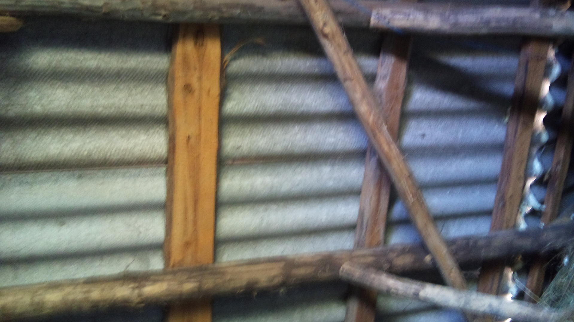

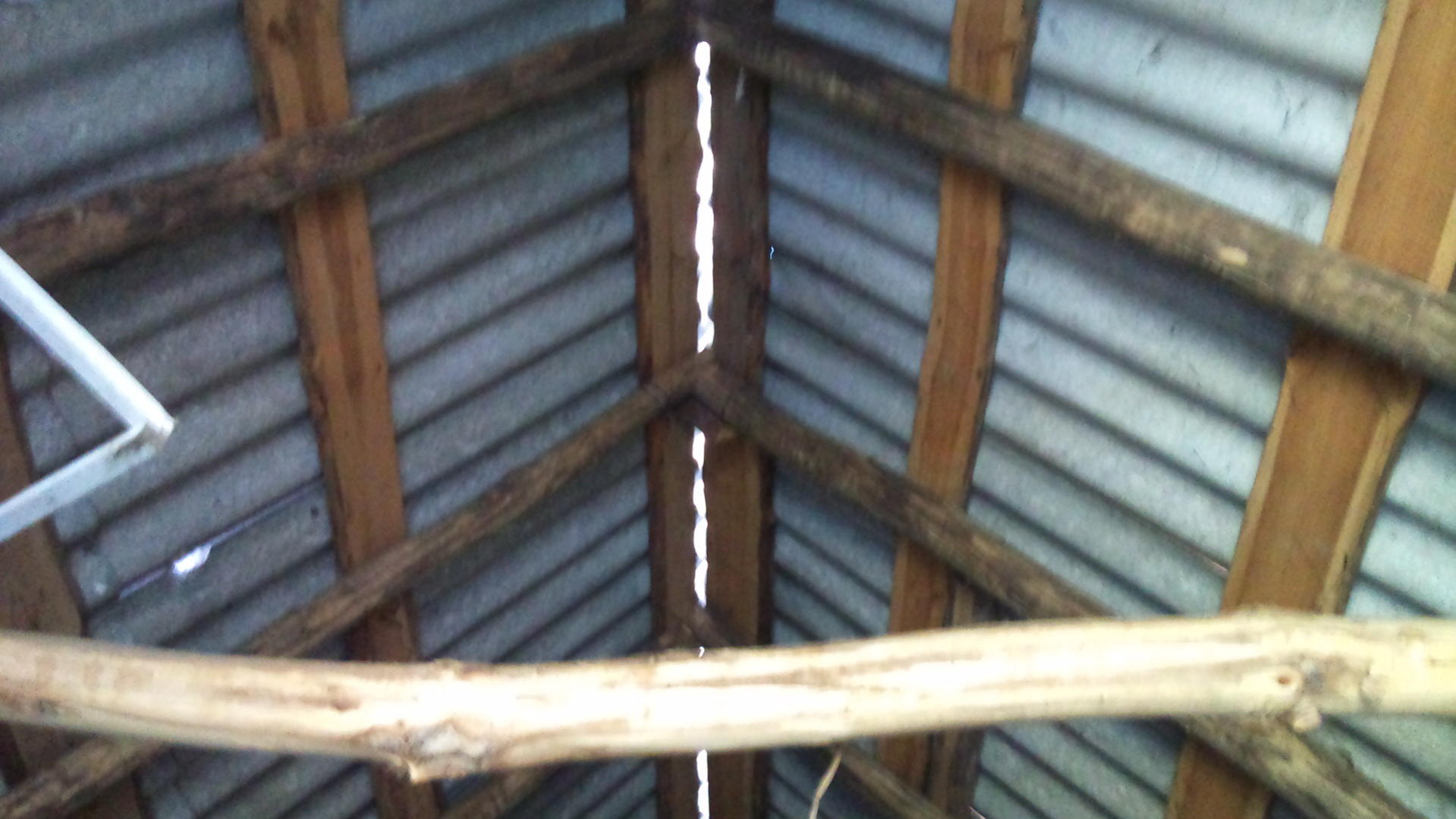

medved1979 Опубліковано: 18 червня 2011 Поділитись Опубліковано: 18 червня 2011 Можно ли прямо вот так вместо шифера стелить металлочерепицу (длинную) ? Не малы ли проёмы между досками? (50-60см). Можно ли не стелить гидро/паробаръер? пысы - чердак холодный.Потолок - реечная решётка обмощенная глиной с воздушной подушкой на ширину балки в 25-30см. Тоесть испарений вверх впринципе нет. Посилання на коментар Поділитися на інших сайтах More sharing options...
medved1979 Опубліковано: 18 червня 2011 Поділитись Опубліковано: 18 червня 2011 Рукки декоррети. Цвет - ультрамарин. Крыша двускатная Посилання на коментар Поділитися на інших сайтах More sharing options...
FUTURIANE Опубліковано: 18 червня 2011 Поділитись Опубліковано: 18 червня 2011 Можно ли прямо вот так вместо шифера стелить металлочерепицу (длинную) ? Не малы ли проёмы между досками? (50-60см). Можно ли не стелить гидро/паробаръер? пысы - чердак холодный.Потолок - реечная решётка обмощенная глиной с воздушной подушкой на ширину балки в 25-30см. Тоесть испарений вверх впринципе нет. ни в коем случае. Посилання на коментар Поділитися на інших сайтах More sharing options...
lug Опубліковано: 18 червня 2011 Поділитись Опубліковано: 18 червня 2011 А почему? В холодном вентилируемом чердаке пароизоляция и даром не нужна. Большой шаг обрешетки? Посилання на коментар Поділитися на інших сайтах More sharing options...
medved1979 Опубліковано: 18 червня 2011 Поділитись Опубліковано: 18 червня 2011 Почему? чем это черевато? Посилання на коментар Поділитися на інших сайтах More sharing options...
medved1979 Опубліковано: 18 червня 2011 Поділитись Опубліковано: 18 червня 2011 Я же написал. в среднем 50 см. Есть меньше есть чуть больше. На полшифирины. Но доски широкие 30-35 см. Толщиной 20 мм. Выше фото есть. Посилання на коментар Поділитися на інших сайтах More sharing options...

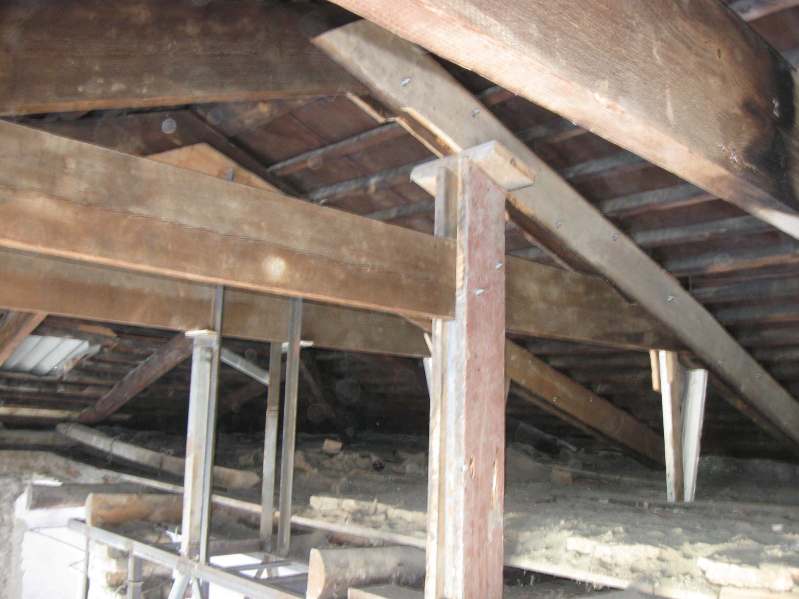

lug Опубліковано: 18 червня 2011 Поділитись Опубліковано: 18 червня 2011 Вообще-то мой вопрос к Футурянину: почему МЧ низзя положить просто на обрешетку? На фото - дом, который реконструирую. Между брусками обрешетки - черное кровельное железо, положено туда в 1940 году. Такое же перекрытие чердака: пустота на высоту дер. балок, по доскам - глина. Эта кровля прожила почти 60 лет. Неужели современная оцинкованная металлочерепица хуже? Посилання на коментар Поділитися на інших сайтах More sharing options...
FUTURIANE Опубліковано: 19 червня 2011 Поділитись Опубліковано: 19 червня 2011 м ючерепица материал с малой жёсткостью, поэтому обркшётка должна проходить непосредственно под каждой волной. гидроизоляция существенно продолжит срок службы стр. Посилання на коментар Поділитися на інших сайтах More sharing options...
