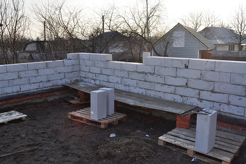

Напротяжении 2008-2009 г. были установлены имеющееся фундаментные блоки, где не хавтало блоков - произведена заливка бетона, и внутрь этого цоколя был засыпан грнут оставшийся после траншеии под фундамент.

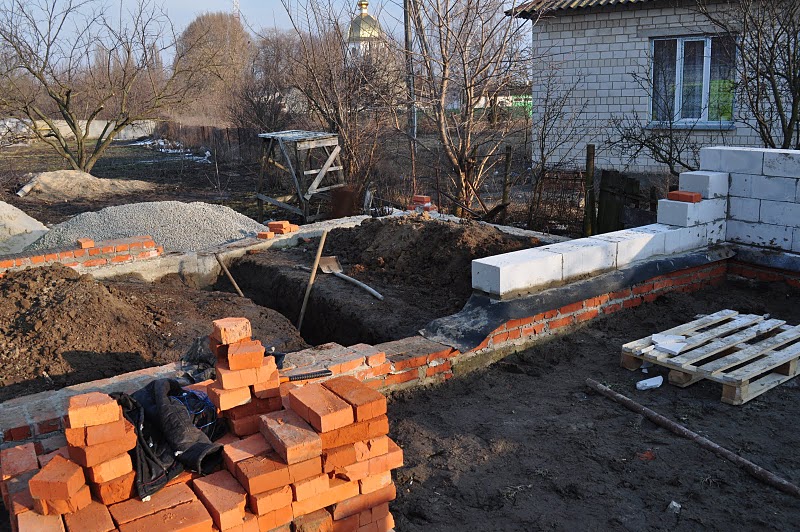

И, в конце концов, в феврале 2011 года было принято решение возобновить стройку.
Для чего:

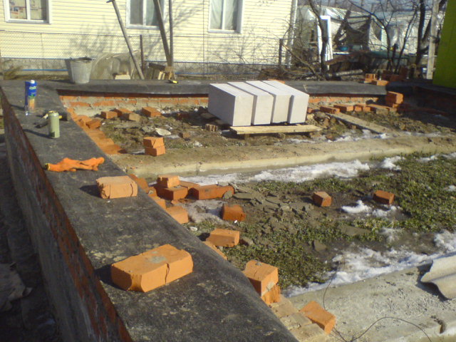

- завезли кирпич и цемент: что бы выровнять цоколь поскольку фундаментные блоки абсолютно разные по высоте и перепад между самым высоким и самым низким - около 30-40 см.

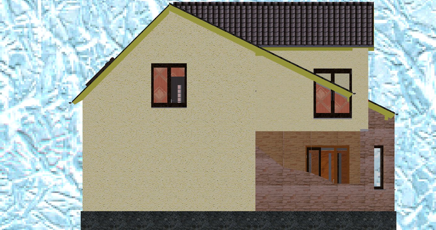

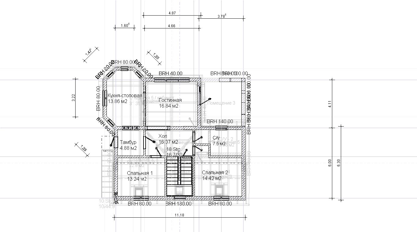

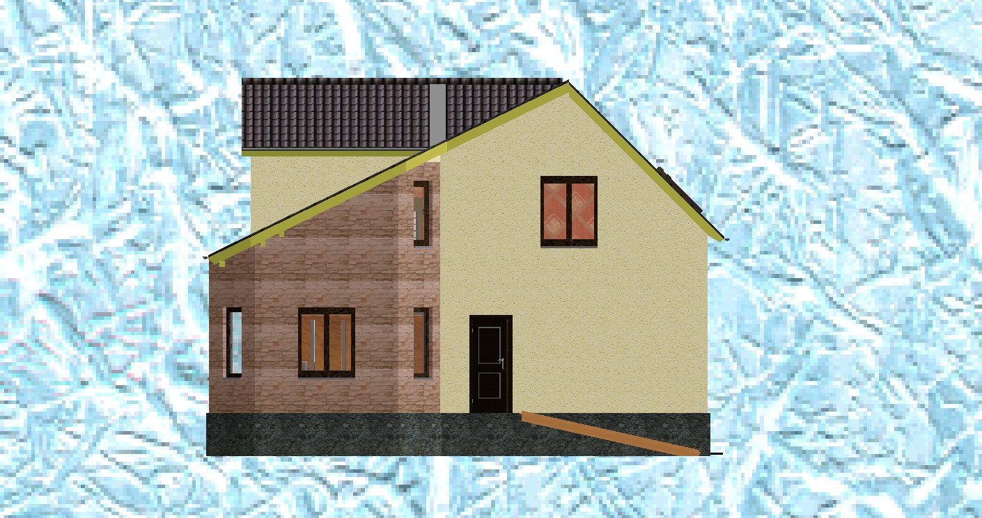

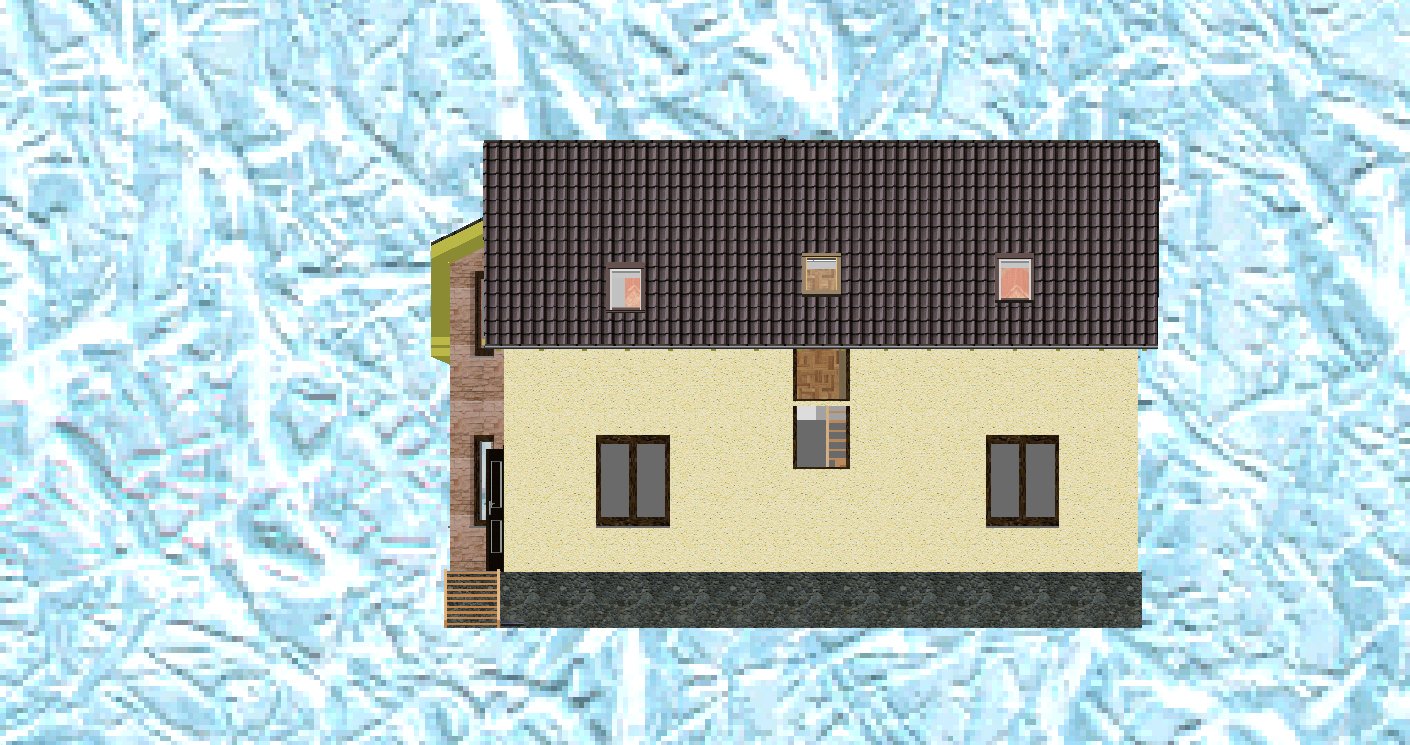

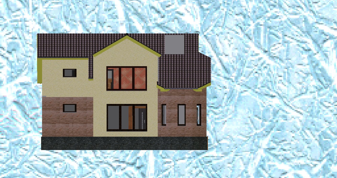

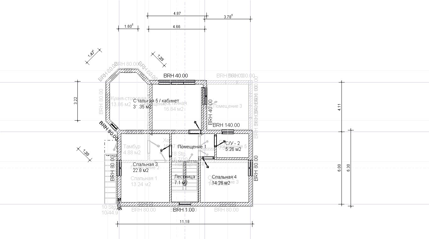

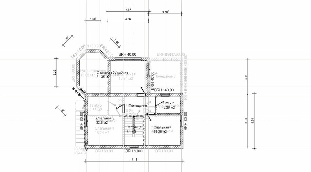

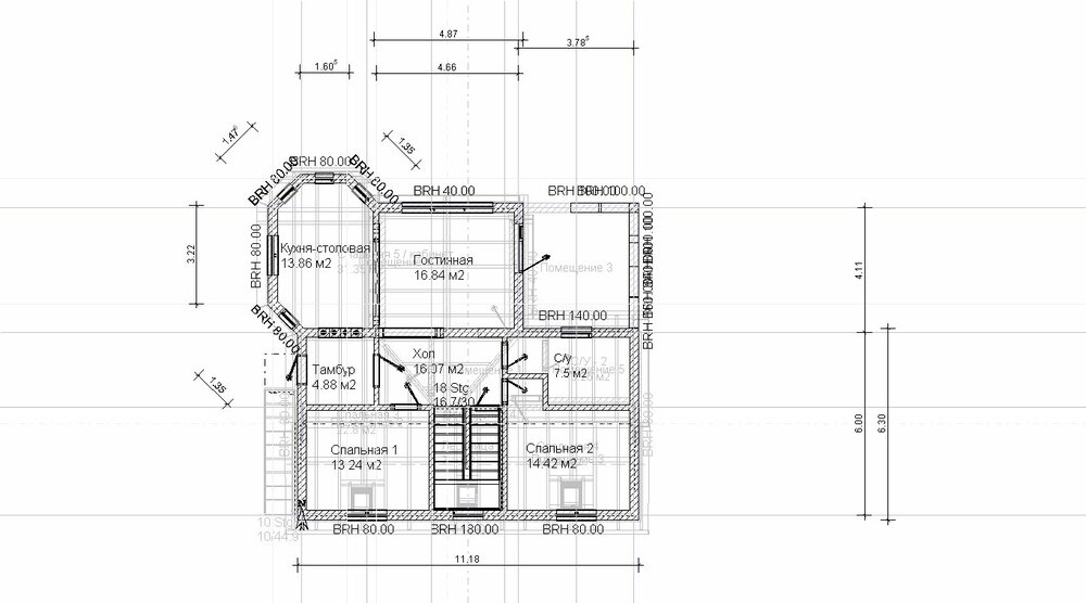

И так - на семейном совет было решено существенно изменить первоначальный проект и строить примерно следующее (фото 1 и фото 2)
и пока что планируются такие фасады (фото 3-6)

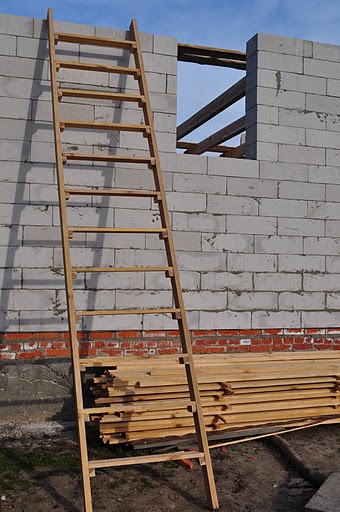

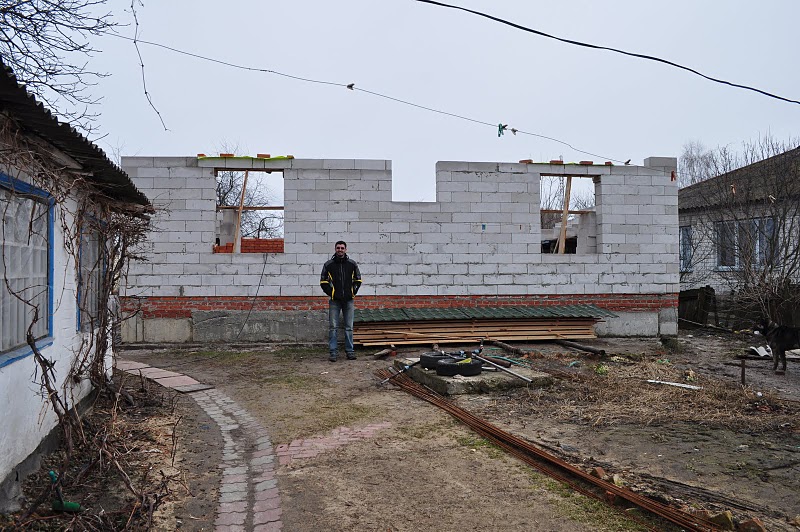

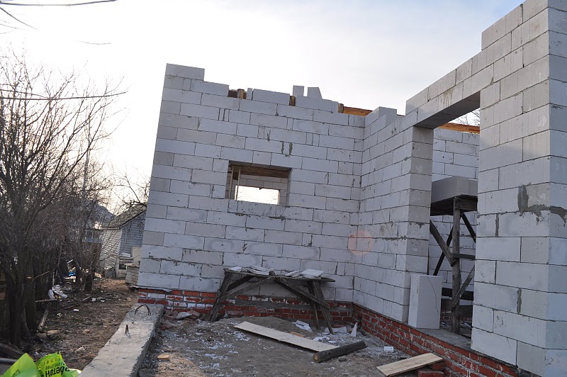

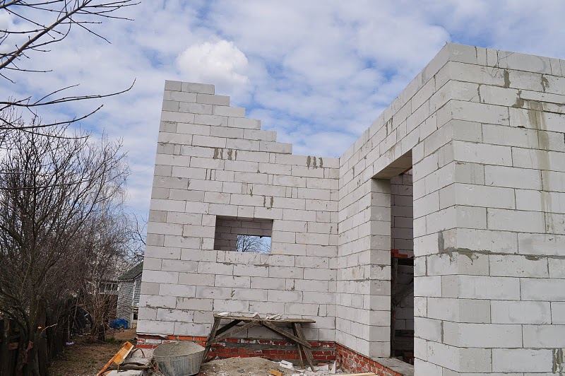

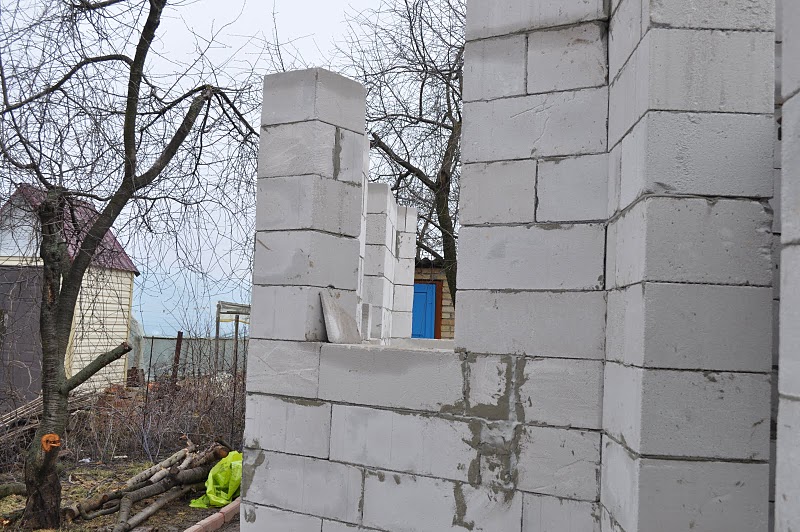

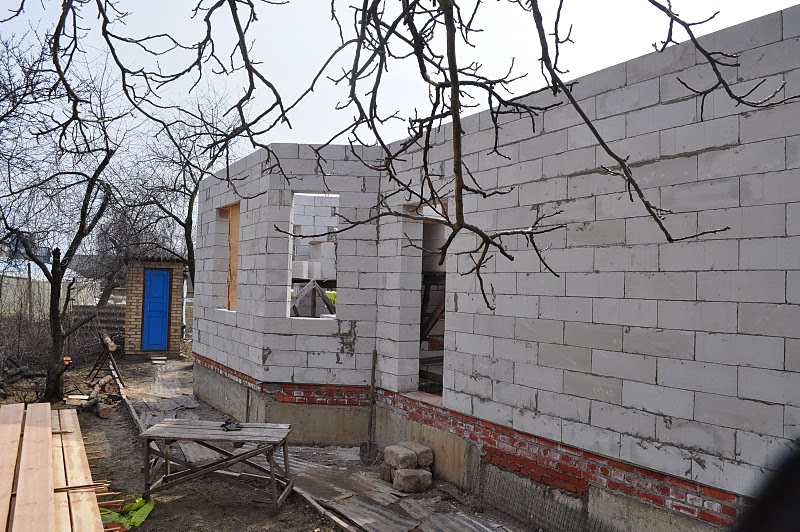

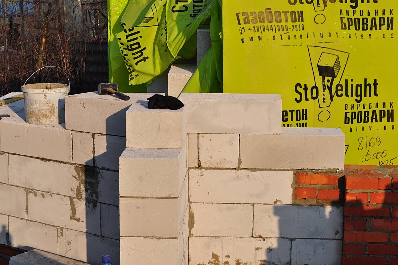

После длительных дебатов было принято решение строить:
а) изменив проект (самостоятельно) в соответствии с окружающей реальностью - т.е. расширенный дом на 1,5 метра и вырезать угол дома что бы в последствии небыло не нужных конфликтов и проблем
б) строить из газобетона 300 мм и возможно в последствии утеплять
в) класть газобетон на клей
г) перестенки газобетон 150 мм
д) крыша - металочерепица (предварительно)

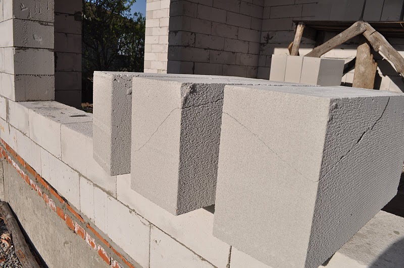

Выбор на газобетоне был остановлен по разным причинам, и не в последнюю очередь благодаря моему полугодовому сидению на этом форуме и изучению веток архитектора, Белой Рыси, Optimalist, Crash MD, Nat, и кучи попутного материала.
Газобетон был выбран Стоунлайт - потому как до завода километров 5ть.
И по цене он дешевле Ютонгов и Аэроков и доставка недорогая.
И по внешнему виду от них особо не отличался.

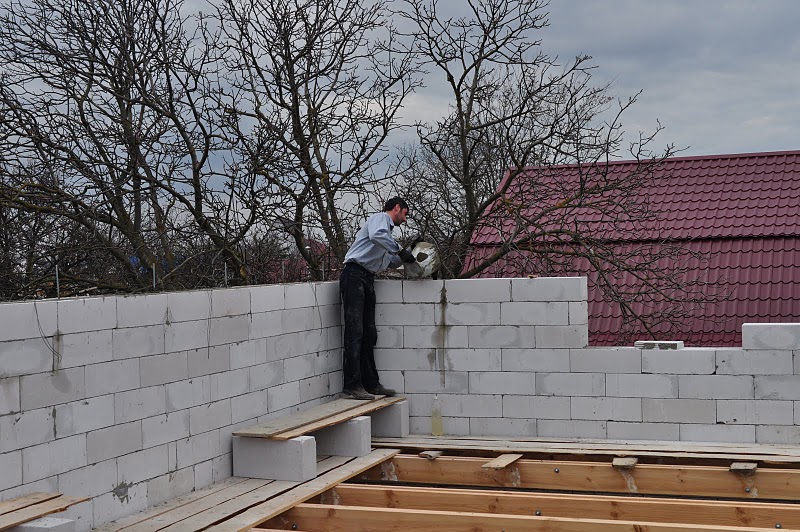

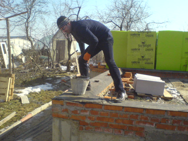

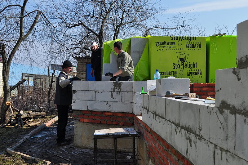

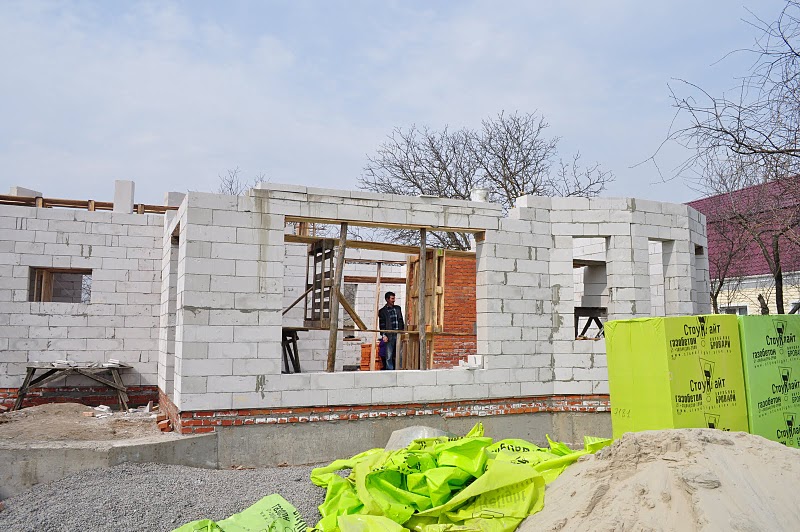

Строить предполагалось исключительно своими силами. т.е. Шурин (он же генеральный "продюссер" стройки), Тесть (он же Самый главный прораб), я (информационный спонсор и не подсобник широкого профиля).
А кроме этого на подмогу были вызваны: из солнечного Дагестана - брат тестя (каменщик и вообще специалист) и из украинской глуши - брат тещи (глубокий специалист неширокого профиля (копать, ломать, носить)).
И 10го марта был торжественно положен первый блок ("продюссер" никому это не доверил - сам положил :) )

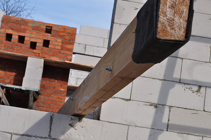

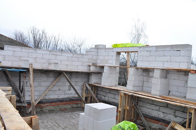

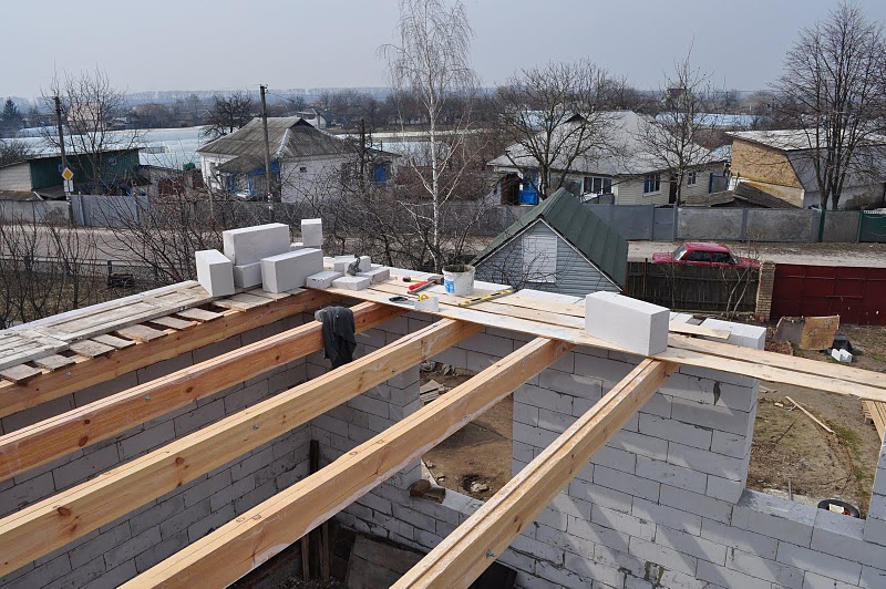

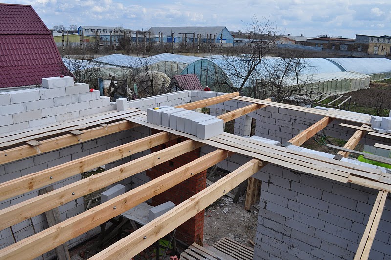

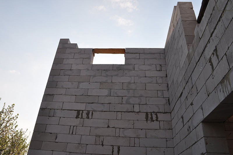

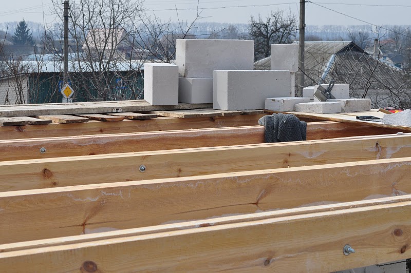

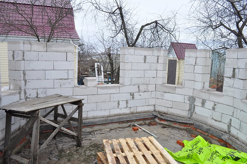

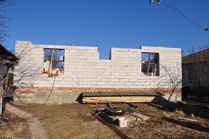

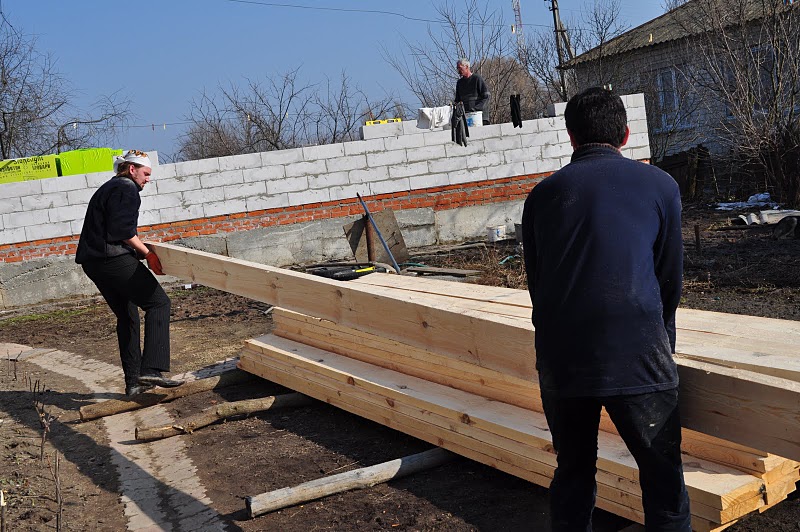

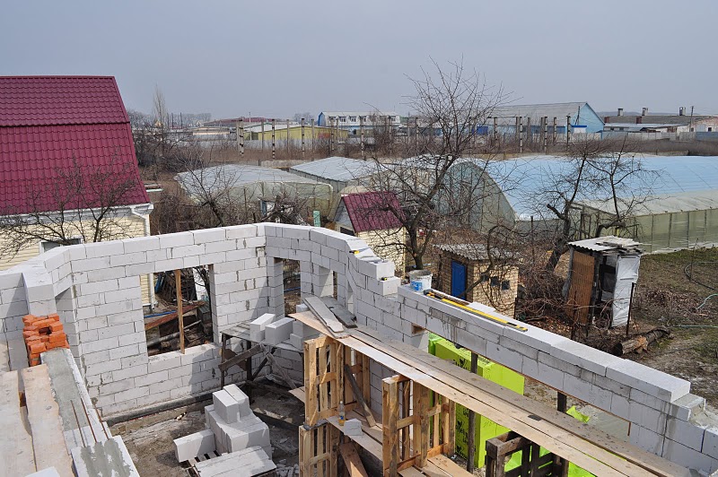

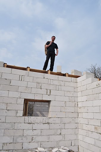

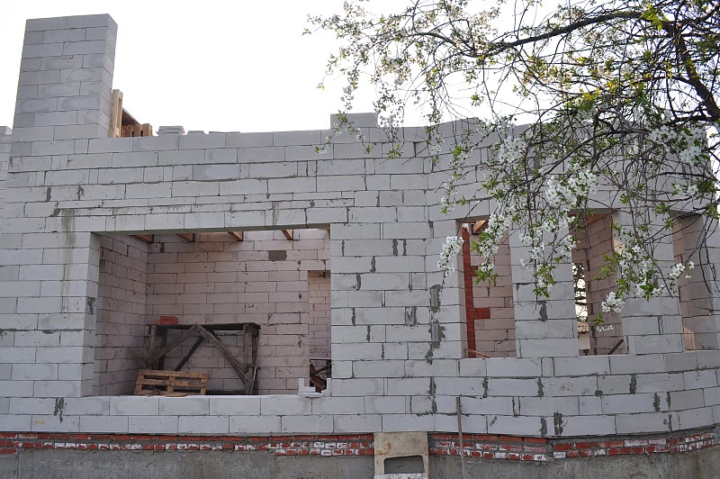

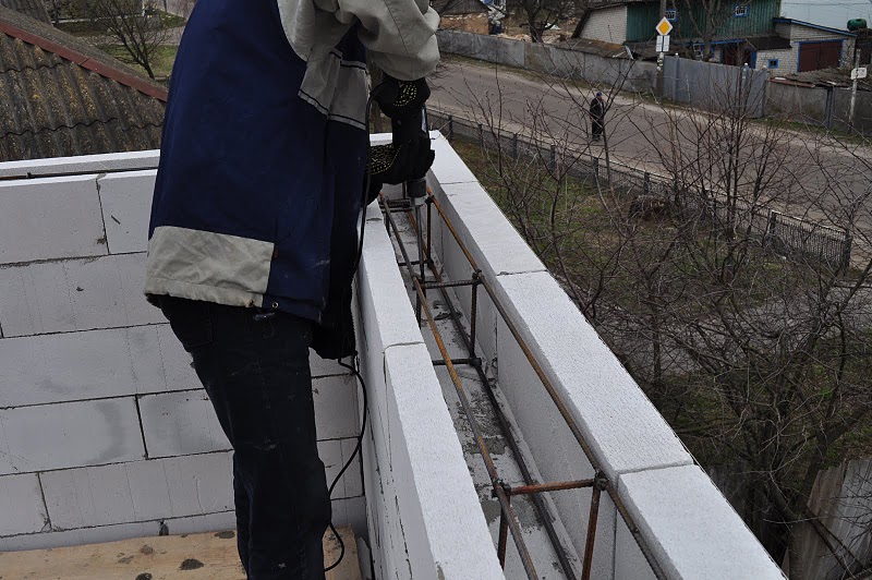

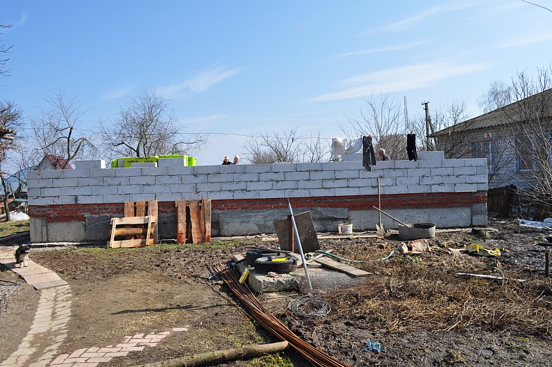

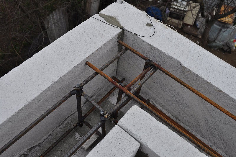

в начале апреля у нас был почти полностью готов 1й этаж и положена половина балок перекрытия:

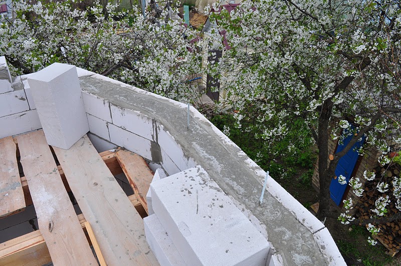

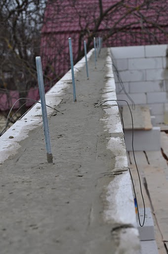

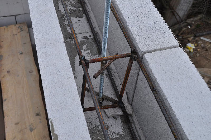

тогда же и приступили к заливки первой части бетонного пояса под мауэрлат. (на последнем фото - будущий вид из панорамного окна 2ого этажа)

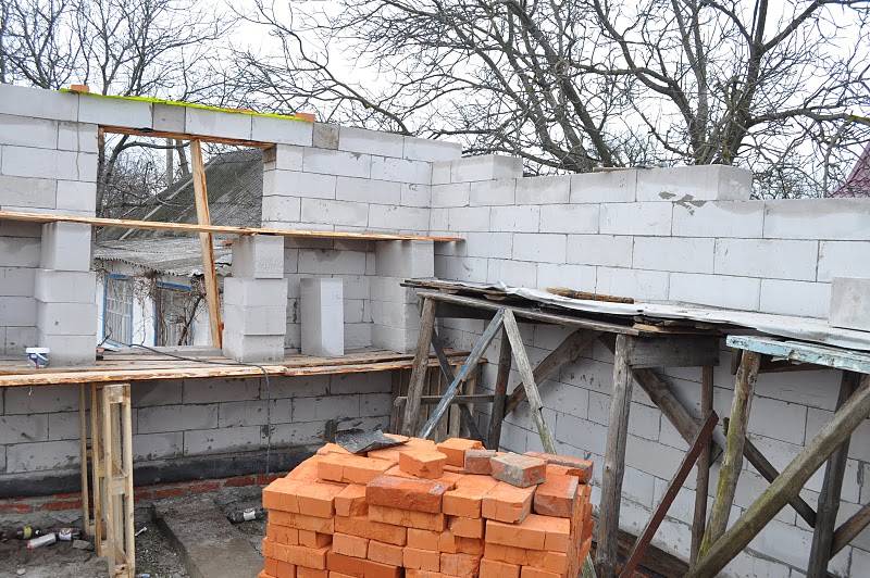

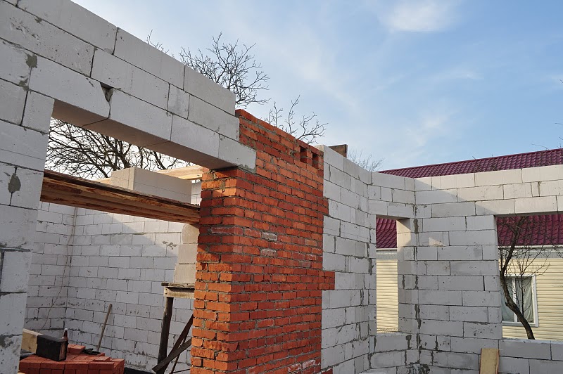

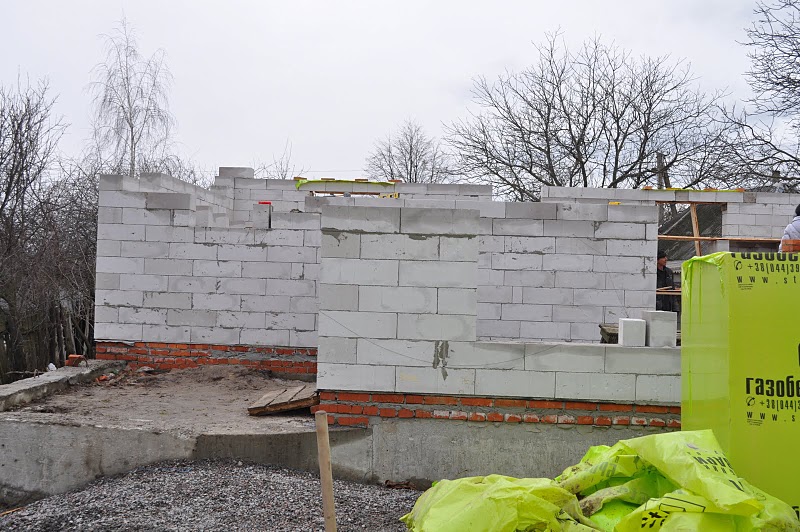

вторая партия газобетона оказалась несколько хуже. было больше боя и было несколько слипшихся блоков.

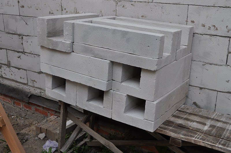

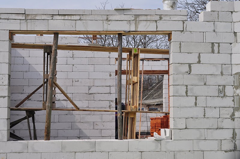

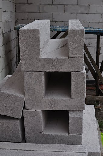

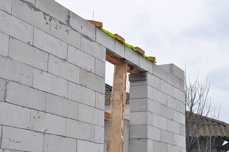

Лотки для перемычек решили пилить сами (+26 шт.) - после тог как закупили первые 40 штук лотков по 48 грн/шт. + доставка.

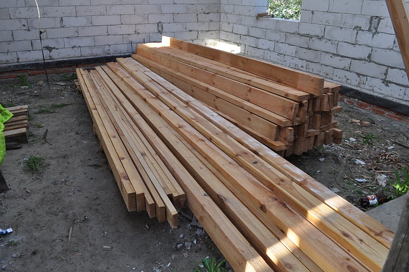

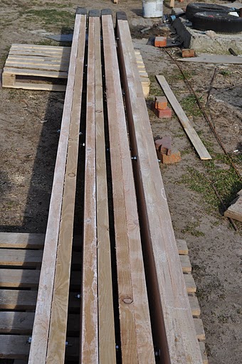

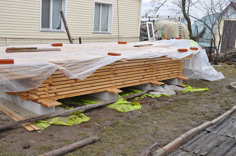

дерево обрабатывали пропиткой купленной на юности по 35 грн пакет. всего ушло около 10-12 пакетов. поскольку к моменту обработки дерева для стропильной системы гость из Дагестана уже уехал. а "продюссер" был занят добыванием убитых енотов - на работу была привлечена жена/дочь/сестра/племянница.
На сегодняшний день планируется поставить стропильную систему, натянуть гидробарьер, набить обрешетку. Если с финансовой стороной все сложится нормально то и накрыть крышу.

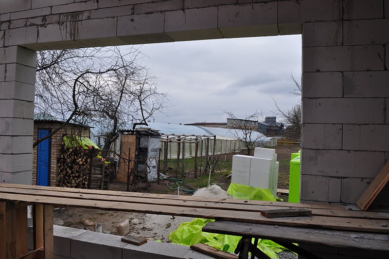

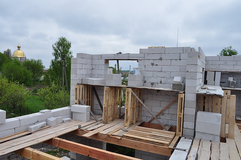

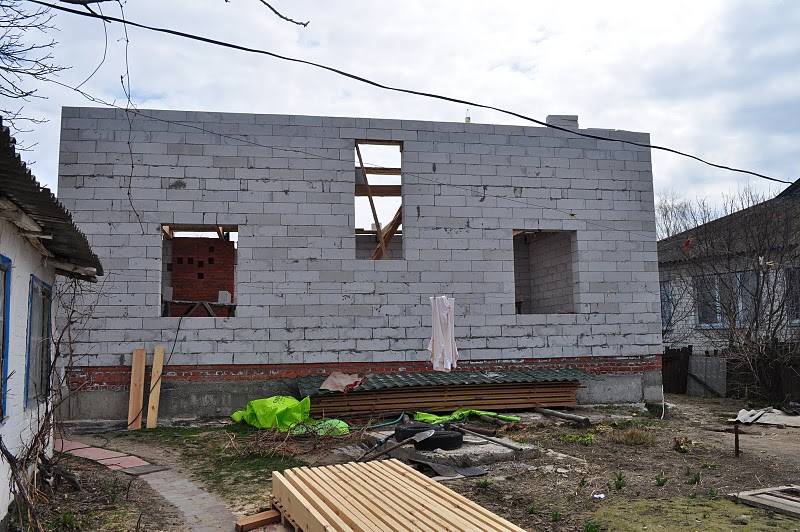

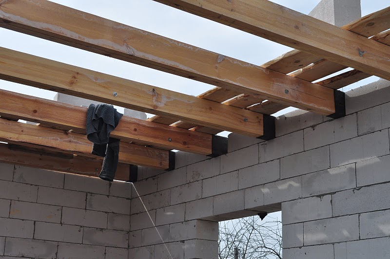

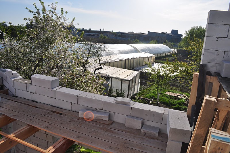

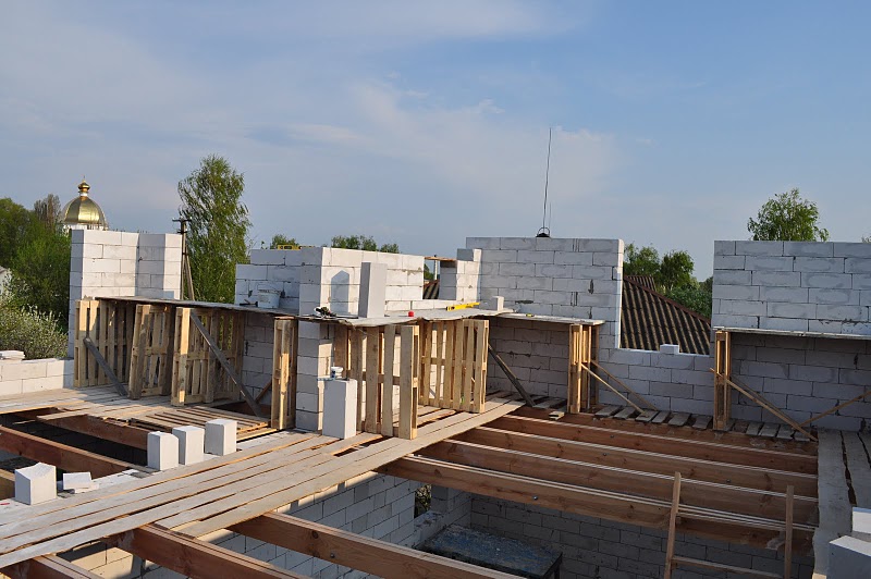

Крыша все ближе и ближе. На этих выходных установили почти все мауэрлаты: на центральной стене и на западной, а также 1 мауэрлат на "теремке". (Фотографии выложу вечером).
Осталось установить 2ой мауэрлат теремка и два маленьких кусочка мауэрлата на эркере.
К следующим выходным планируется установить большую часть стропил.

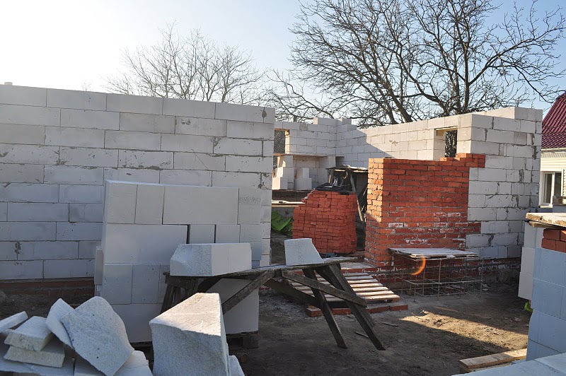

Еще у нас, как всегда не вовремя, закончился газобетон. Причем не хватает 2-3 куба. причем из них буквально 0,7 куба критичных. Остальное необходимо что бы выложить фронтоны.
И появился новый вопрос - из чего делать перестенки на втором этаже - гипсокартон или газобетон. Т.к. стены второго этажа повторяют стены первого этажа - то я считаю что стоит их делать из газобетона. Вот только не могу убедить семейство в этом.
Может у кого есть какие мысли по этому поводу?

- кирпич на выравнивание фундамента
Гипсокартоновые перегородки, как пустой барабан. Вообще лучше не применять этот материал. Каменные перегородки (в идеале кирпичные) лучше всего. Не хотите нагружать второй этаж, то ГБ 10-20см - ваш материал.

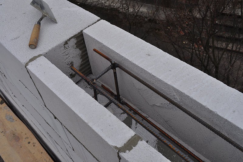

Такой вопрос: проводили ли вы армирование стен (по инструкции производителя якобы положено армировать каждый 4-й ряд газобетона)?
Спасибо. Стараемся.
Стройку в целом - оценить сложно, т.к. фундамент заливался 3-4 года назад.
В это году потрачено уже порядка 8 500 американских рублей. (точный учет у нас ведет "продюсер":) )
Спасибо за такой исчерпывающий ответ. Пару месяцев назад я нашу будущую коробку подсчитывала (с окнами-дверями), получалось тоже порядка 15 тыс. у.е. Значит, не сильно обсчиталась:D.
Да проводили. Причем мы армировали, кажется, каждый 3й ряд.
В этом смысле я и шурин стараемся выдеживать технологии. Хотя Тесть с братом как опытны строители пытались нас периодически убедить. что по их опыту "та это не обязательно".
Кстати мы изначально купили около 60% необходимых нам лотковых блоков. посчитали и пришли к выводу что выгодней их пилиь самим.
Брали стеновой блок, дно делали 7 см, наружная стенка 10 см, внутрення стенка 7 см. когда устанавливали лотки - внутреннюю стенку крепили на клей - и через 20-30 минут уже сожно спокойно заливать.
А там где заливка шла под армопояс - там брали стеновой блок 15 см и пилили его 9/6.
мотивация была такая: лотковый блок стоит 46-50 грн/шт., а обычный стоит 19 грн/шт. За 20 минут мы из обычного выпиливали лотковый т.е. экономили +/- 30 грн. поскольку таких отков нам нужно было еще около 40 шт. = 1 200 грн. что в епересчете еще 2 куба газобетона :)
Вот я тоже так думаю - но контраргументы у мне следующие: если в 2 слоя гипсокартон + мин. вата + 2 слоя гипсокартона - то все будет нормально, и мин. вата - хороший звукоизолятор.
тут я дальше теряюсь что возразить.... навесов на эти стены никаких не будет.... да и проживания в комнатах с этими стенами будет эпизодическое.....
