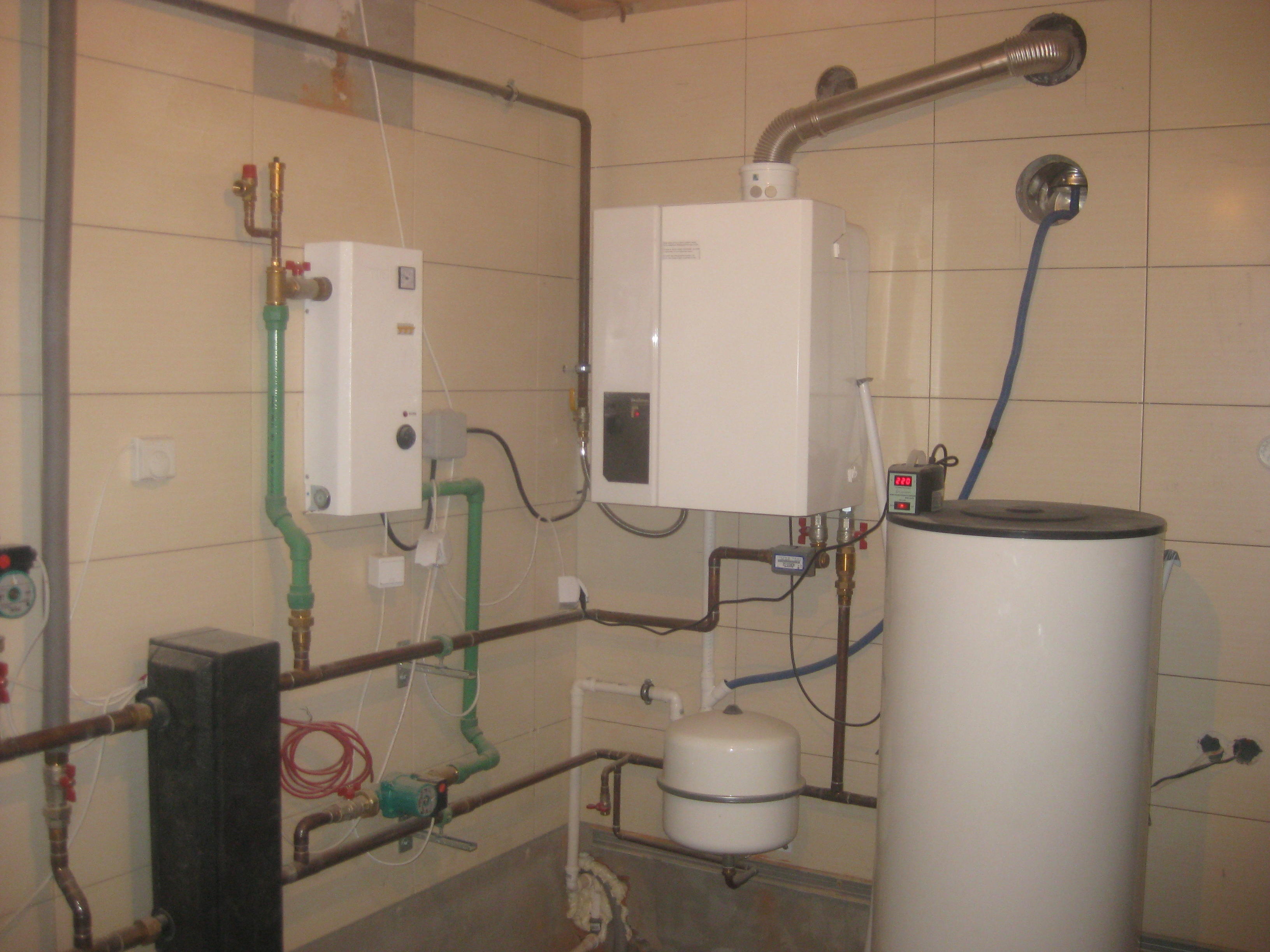

В смысле "накой столько дымоходов"? Котельная находится в подвале, в качестве дымохода решили использовать существующий канал дымохода (на крыше). Конечно можно было и "в стену", но раз уж канал был...

При таком варианте (фото) м/п дымохода 100 гривен.
