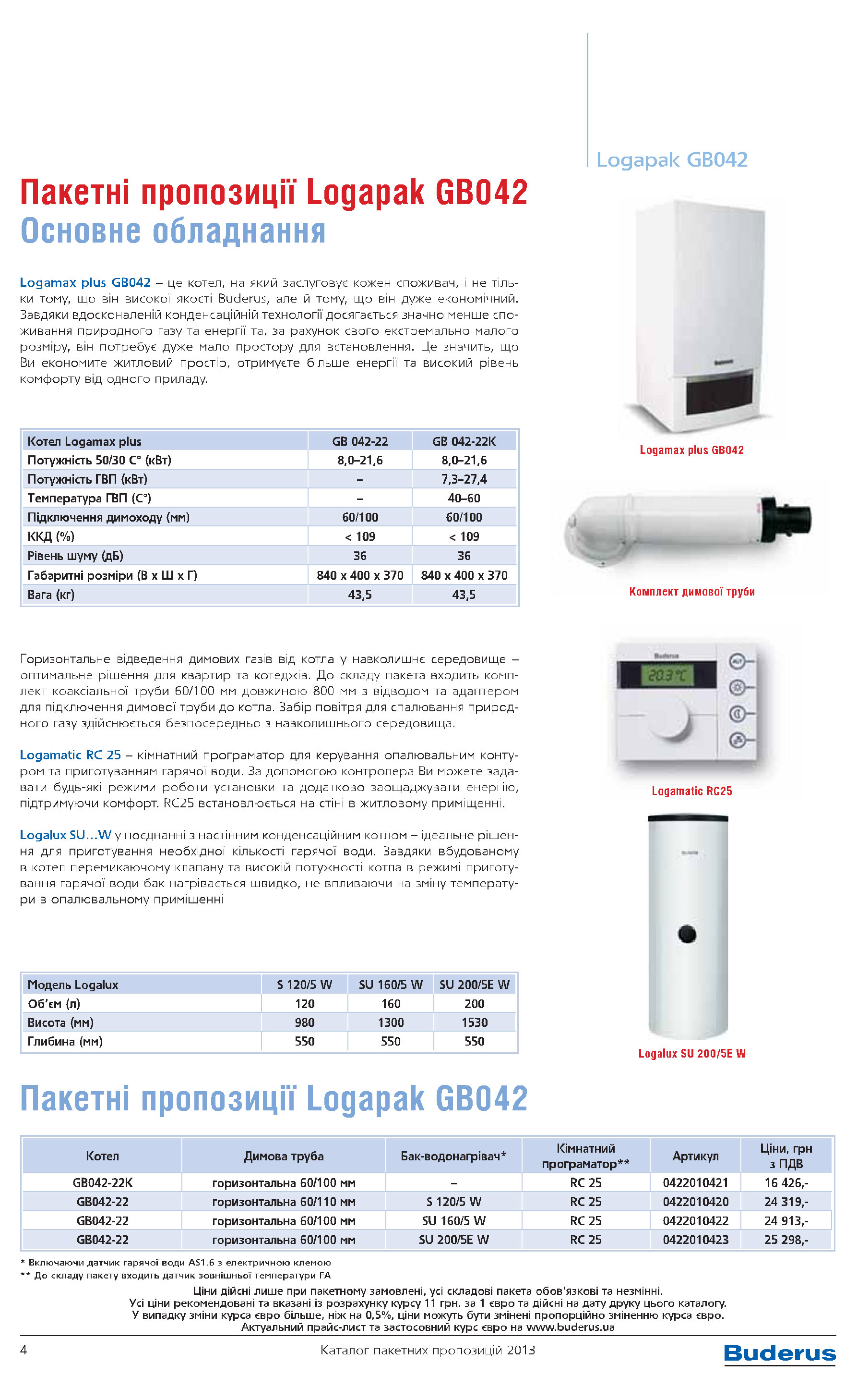

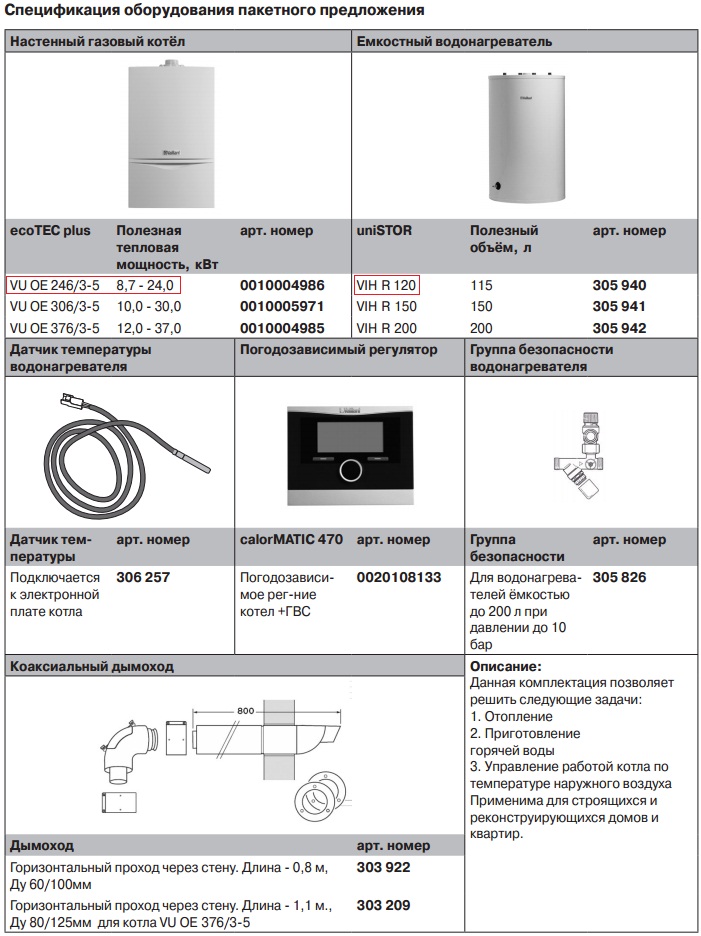

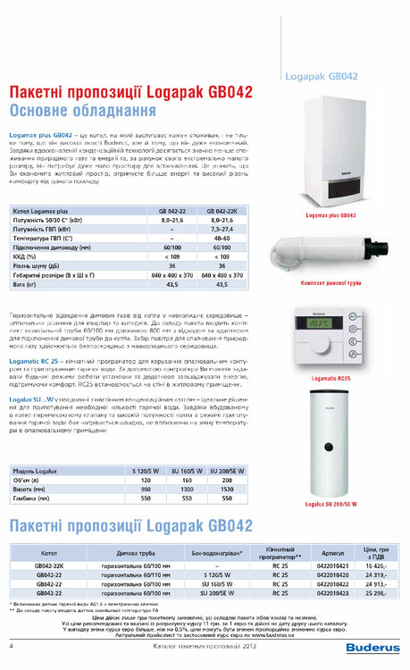

Страна производства должна учитываться при выборе бойлера? Скажем есть Viessmann сделанный в Германии, Vaillant тоже сделанный в Германии и Buderus (Bosch) якобы немецкий, но по факту сделан в Турции...
- Пакетное предложение от Buderus Logapak GB042 - конденсационный котел GB042-22 + блок управления RC 25 + водонагреватель S 120/5 W с возможностью подключения насоса + комплект дымовой трубы - цена комплекта 24 319 грн = ~3000 $ - страна производства Турция.
- Пакетное предложение от Vaillant - Конденсационный котёл Vaillant ecoTEC plus VU 246 + Водонагреватель Vaillant uniSTOR VIH R 120 + Погодозависимый регулятор Vaillant calorMATIC 470 + Датчик бойлера + Группа безопасности водонагревателя + Коаксиальный дымоход ценой в рознице в 2085 EUR = 2814,75$ - страна производства Германия (якобы Германия).
Что лучше выбрать?

...(якобы Германия).
Что лучше выбрать?
Слово "якобы" можно убрать...
Я бы выбрал Buderus...
Ребята, в Германии уже не производятся неконденсационные версии котлов и соответственно не продаются. Это пора запомнить и не питать себя иллюзиями.
Виссманн, Вайлант, Будерус перенесли производство котлов для "левых" стран (атмосферных и трубо) в Восточную, Центральную Европу и возможно Турцию .
В Германии не "не производят", а "не устанавливают" обычные котлы....
Согласен, что не стоит бояться заводских котлов не немецкой сборки...
Но по поводу переноса, не соглашусь...
Vaillant для нашего рынка котлы собирает всё ещё в Германии...
А можно спросить почему ? Чем Buderus лучше? Турция vs Германия.
И еще - чей сервис лучше / оперативнее Buderus или Vaillant ? (В целом и в частности в Одессе)
