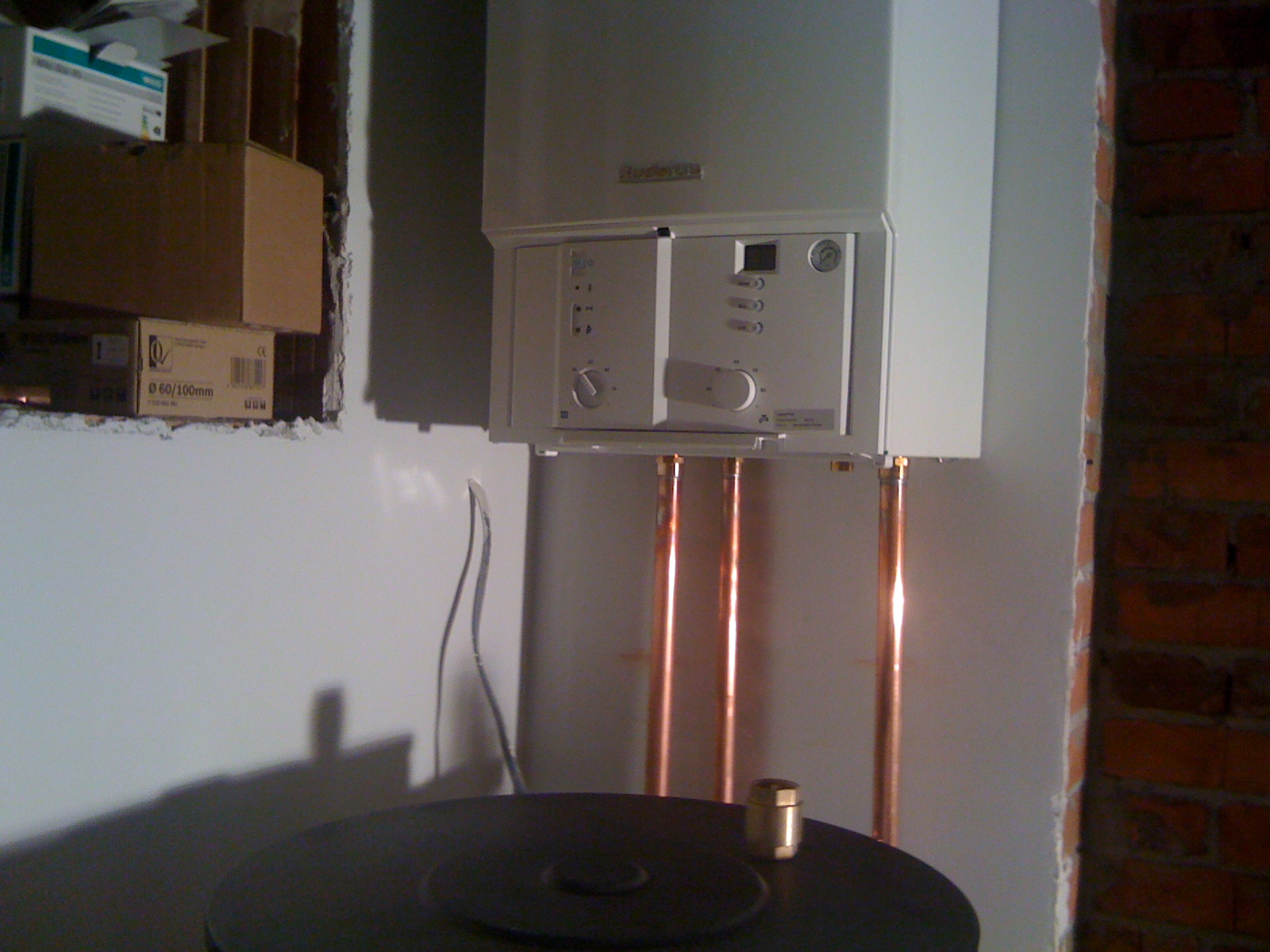

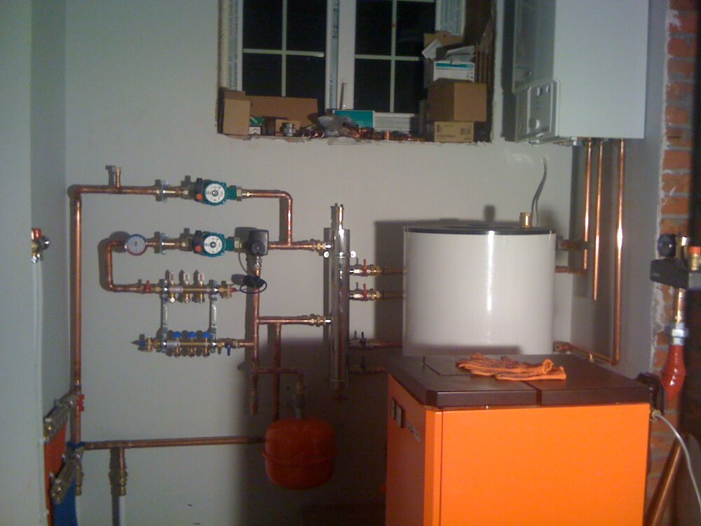

Все реально.
На фото конденсационник будерус с Т.Т. котлом. Автоматика отрабатывает работу Т.Т. даже при отсутствии газа или неработающем конденсационном котле.
