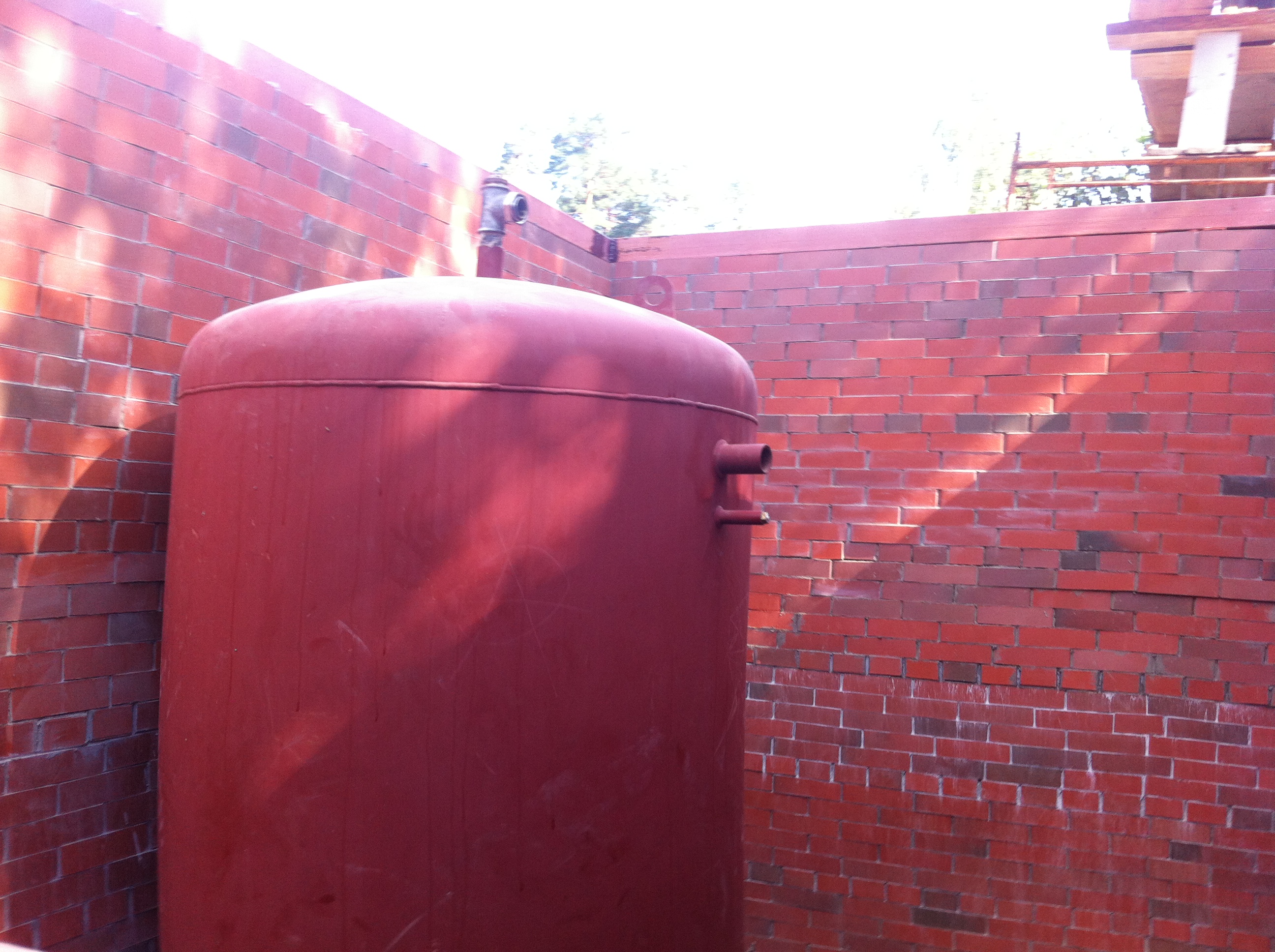

Ну,хотя бы постараться к таким приблизится.Сегодня как вторые сутки,до утеплял свой ТА на кубик.Получяется красиво и осталось до утеплить его макушку.Честно сказать крыша едет уже от этой обвязки).Хлопотно очень,а хочется чтоб всё было акуратно.На расходы по обвязке,уже просто не обращаю внимание.Видать привык к ним).Туфту как раньше стояла,уже не хо лепить.Думаю через месяцок смогу выложить фотки.Бысто не получается.Собираю обвязку с весны,а думал за пару дней управиться(.
Честно сказать крыша едет уже от этой обвязки.
Еще немного и Вы станете настоящим котельщиком.
Ну а по срокам, на такую обвязку, как Ваша, обычно уходит около 5 дней.
Крышу пришлось разобрать для монтажа ТТК :lol:
Так это Ваш ТА и СТС?ТА на сколько литров и СТС какой мощности?Спасибо!

Не, не мое :lol:
Каждый раз, когда вижу ТА, то возникают вопросы, как он попадает в дом через стандартные дверные проемы.

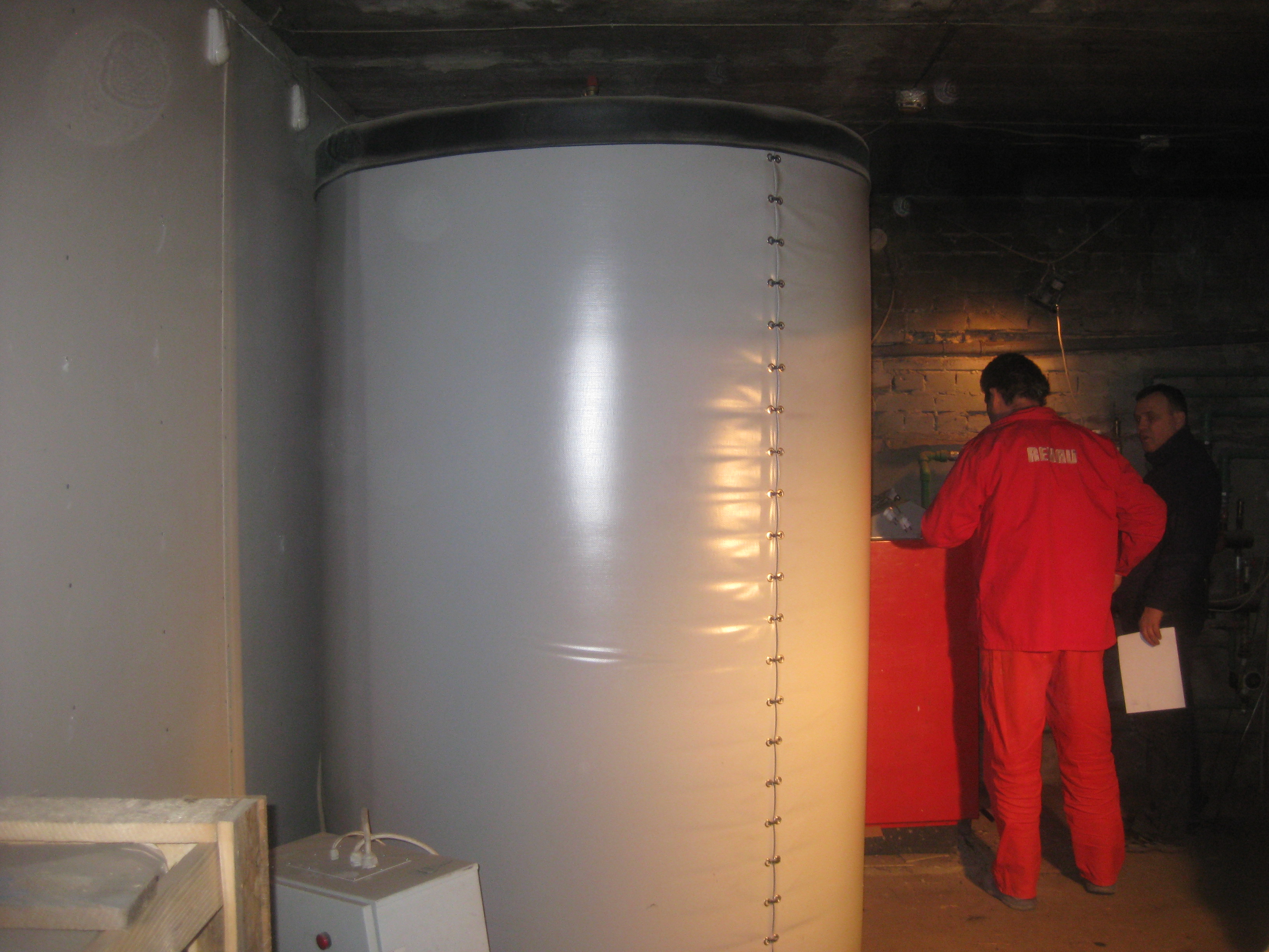

А вот с Т.А. баком история интересная. При переделке котельной у одного заказчика (фото ниже) этот Т.А. 2000 литров был выкинут из системы и оказался ненужным.
Слово заслово с другим заказчиком и к подобному баку возник интерес. Вот так ТА был перепродан.
У одного я этот бак снял за деньги, теперь у другого заказчика за деньги его поставлю.
Перед покупкой оборудования путь его занос меряется до миллиметра.
Далее приглашаются специально обученные люди которые носят банкоматы, сейфы и котлы.

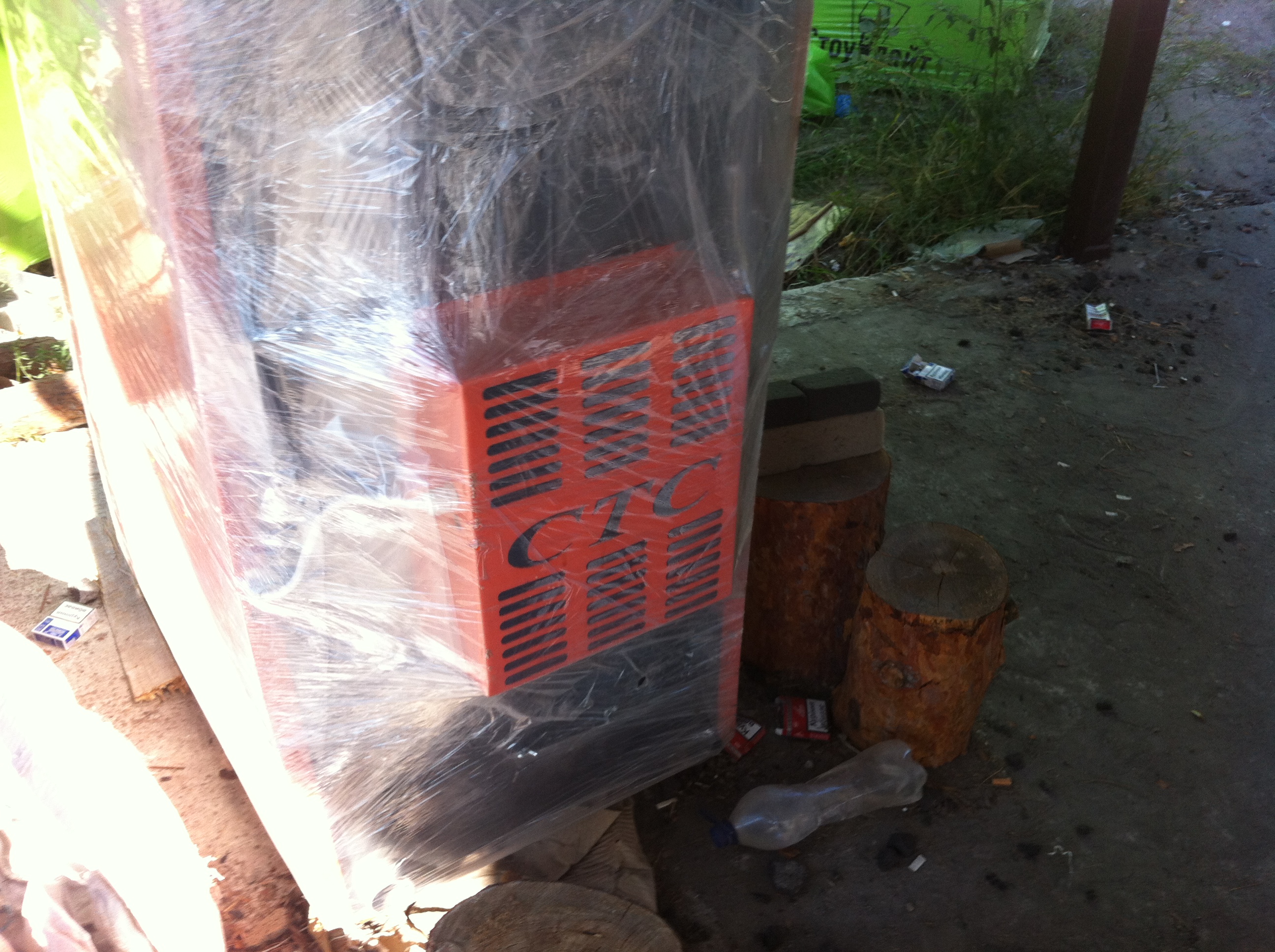

Ставте тогда хотябы на 500л ТА,но тогда те чугунные котлы отпалают.Их можно было с тавить под дрова,только с большими ТА и брать котёл с большим запасом мощности,что б за 2-3 протопки они нагрели2-х кубовый ТА.Иначе эти котлы без большого ТА,Вы будите загружать каждые 4ч и самое главное,что они не предназначенны для низкотемпературной работы для ТП,при топке дровами.Эти котлы универсальные,но основное их топливо уголь.Дрова без ТА в них сжигать не эфективно.Тем болие,что у Вас большая площадь и при постоянном юзанье этих котлов,у Вас будет чувствительный перерасход и беготня к котлу с дровами.Вобщем в Вашем случае,нужно брать хороший дровянной котёл,который сможет работать 8-10ч,а 500л ТА использовать как разделитель контуров между котлом и ТП.Тут уже Вам к специалистам по этим делам.Из дровянных котлов как Сергей31 показал на фото чуть выше-это СТС 25-30квт или Атмос 35-40квт.По СТС на форумах есть пользователи.Это пиролизники.Либо брать Калвис 25-30квт(шахтный котёл).Либо Стропуву 40-50квт.Но у неё недостаток,что не возможна дозагрузка в период работы котла.У них верхнее горение.Но горят по 16-18ч и это котлы на любителя.
