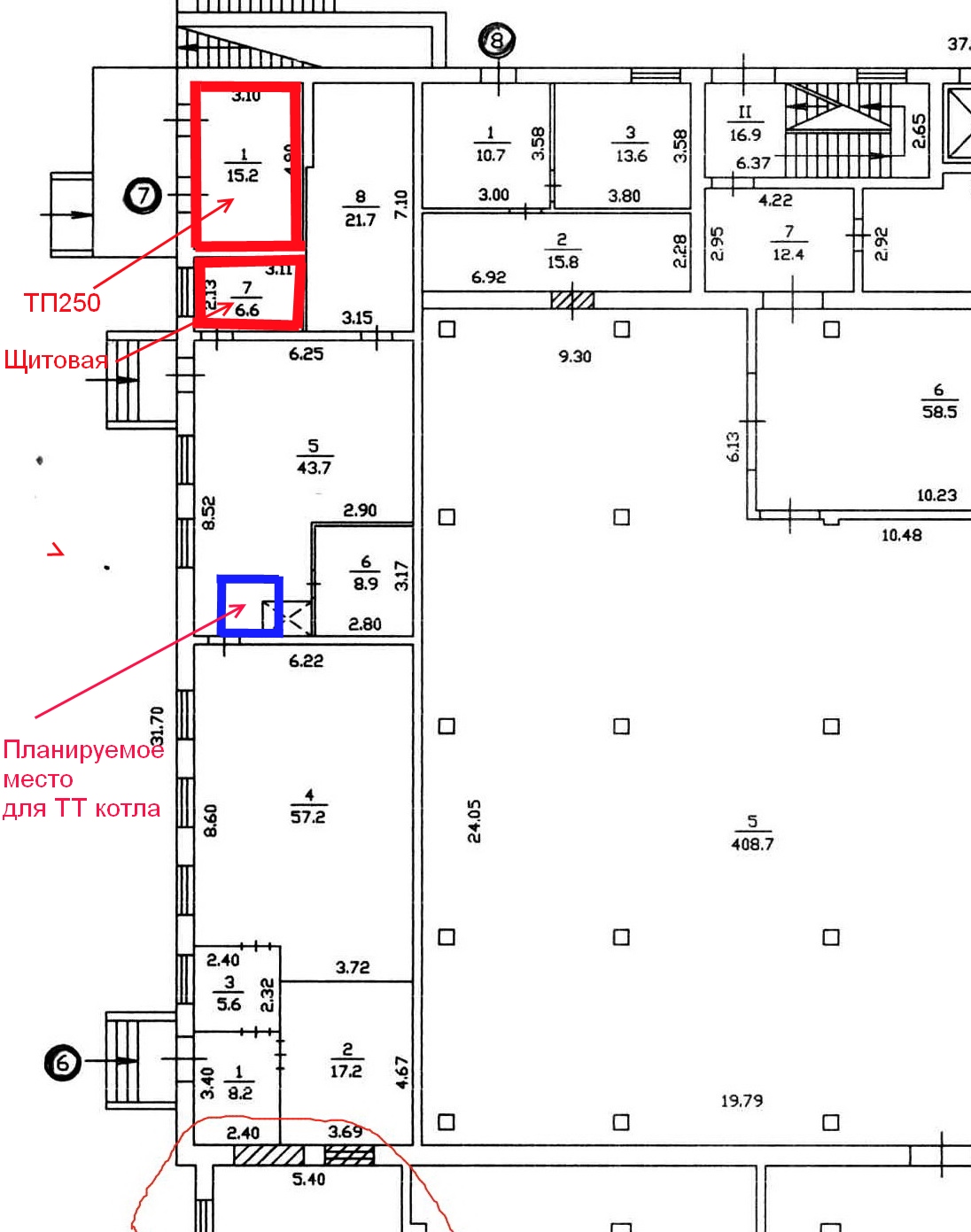

Дабы не плодить темы, задам вопрос тут :)
А можно ли по ПУЭ и пожарным нормам сделать твердотопливную котельную, если рядом находится ТП и щитовая?

мало вводных и много вопросов.
есть, просто я в командировке и как Чапаев..чуствую литр, а доказать не могу.
назначение здания, админ, пром?
тп и щитовая не помню категорию
смущает правое помещение ангароподобное, формально там больше 50 людей могет быть.
я смотрю у вас там перепланировка, а решается все на глазок. зачем тогда нормами интересоваться? без наездов, просто странно:)

Здание - склад.
Правое помещение - это складское помещение. Нижнее (пом 1,2,3,4) - то, что я думал под перепланировку под офисы. Но пока что экономической целесообразности нет, и думаю что в обозримом будущем не появится.
Нормами интересуюсь относительно общения с пожарниками и Киеэвэнерго.
Проще общаться когда есть понимание, что по котельной нарушений нет :)

поехали дальше, категория склада??
Киевэнерго тут в пролете
участвуют пожарники и СЭС по части выбросов (у ТТ они хуже)
твердотопливная котельная попадает под СНИП Котельные установки.
там есть для промки два ограниченя...по зольности до 0,5 Гкал ограничение по мощности и вот такая мутная фраза:

соответственно если что то горючее хранить то уже есть нарушение.

Не видел ни в каких документах упоминаний о категории склада :(
В документах БТИ написано - "Нежила будівля. Плодосховище 3-х поверхове"
По поводу СНИП "Котельные установки" то, насколько я помню, он касается котелен мощностью свыше 200 Квт и температурой выше 114 градусов. Я ошибаюсь?

категорию пожарники дают, после нового ДБН я там в этом "плаваю" уточню у рахитекторов. но в принципе картошка не горит )) Главный вопрос то что там будет ПОСЛЕ реконструкции..тоже овощехранилище??
200 кВт с единичной не больше 100 и количеством не больше двух в одной...по ДБН газоснабжение
Все остальные в СНиП котельные установки, вот такая загуголина :)

Да там овощехранилище только по документам БТИ.
Реально - за стенкой склад по хранению продуктов питания.
За смежными стенками персонала до десяти человек...
Думаю что п.1,9 можно пренебречь.
Меня засмущал этот пункт:

киевэнерго это значит.
людям не дают отключаться от тепловых сетей и соответственно всех пытаются подключить. заинтересованы только газовщики:(
