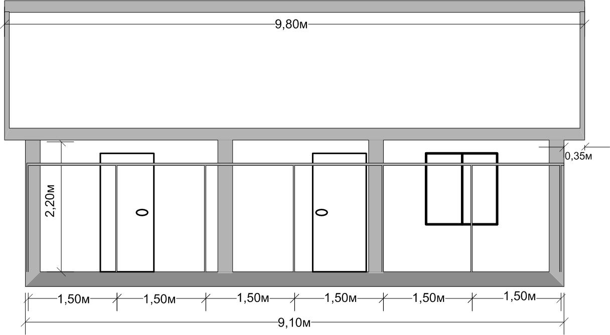

Всех приветствую.
Есть желание сделать навес из прозрачного поликарбоната (6-8 мм) по западной стене бани/сарая. Длина стены 9 м. Хочу взять 1,5 листа 6х2,1 поликарбоната, и растянуть их по всей длине на фермы, одна из которых на рисунке. Всего планирую поставить 9 таких ферм. Фермы буду ставить по отдельности, потом свяжу их укосинами между собой. Угол наклона 14 градусов, больше не получается из-за высоты крыши (видно на рисунке). Обрешётка не планируется.
Проясвятите, знающие люди, по таким вопросам:
1. Достаточно ли 6 мм толщины поликарбоната, если взять хороший?
2. Правильная ли конструкция фермы, или нужно поменять поперечины?
3. Пойдет ли на ферму труба 25х25 мм, или нужно что-то более прочное?
4. Можно ли без обрешетки?
Всем спасибо.

На все вопросы не отвечу, но кое-что подсказать смогу. Я думаю 25х25 будет слабовато, по крайней мере по верхнему поясу по двум причинам. Первая - у Вас будет, условно на шестой ферме по верхнему поясу стыковаться два листа поликарбоната. Опора на лист будет около 10 мм - этого очень мало, нужно будет эту ферму усиливать. Вторая причина - консоль длиной 2 метра будет держаться на двух трубках 25х25 и толщина скорее 2 мм. По моему это очень слабо. Нагрузка на ферму может доходить до 400 кг (это только снег) плюс возьмите возможность образования наледи. По поводу обрешетки - Вам в любом случае будет необходимо разкреплять верхний и нижний пояса ферм. По верхнему вварите в тело прогончике, и разкрепите и поликарбонат поддержите. По поводу 6 мм поликарбоната - возьмите его характеристики у поставщика, должны быть рекомендации по монтажу.

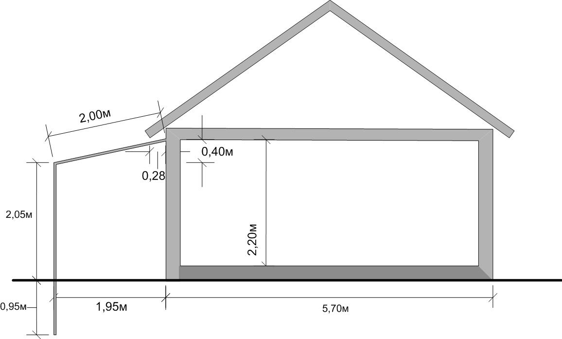

Решил поменять конструкцию навеса с консольного на опорный.
Конструкция:
- устанавить 7 опор из профильной трубы 25х25х2, с шагом 1,5 м;
- на опоры установить горизонтальные "балки" из профильной трубы 40х25х2;
- от стены к балке монтировать наклонные "стропила" из профильной трубы 25х25х2 с шагом 1,5 м
- параллельно "стропилам" монтировать стальную полосу 40х3 с шагом 0,75 м;
- поперечно "стропилам" монтировать стальную полосу 40х3 с шагом 0,65 м;
- все закрепить сваркой.
Прошу подсказать с выбором материалов:
1. можно ли на опоры использовать профильную трубу 25х25х2 мм или ставить 40х25?
2. можно ли установить не 7, а 4 опоры, с шагом 3 м? Из первого рисунка видно, как неудобно становяться опоры перед дверями и окном.
3. достаточно ли сечения "стропилы" 25х25х2 или заложить 40х25?
4. достаточно ли для поликарбоната тощиной 8 мм (Марлон или Макролон) ячейки обрешетки 650х750 мм?
Заранее спасибо за советы...

Советую переделать конструкцию:
1.По передней кромке поставить 3(три) стойки из квадр. трубы 60х60
2.на стойки положить "тычком" балку из квадр. трубы 60х80,60х100.
3.к стене дома в расчетной верхней точке закрепить анкерами квадр.трубу 50х25.
4.На образовавшиеся опоры ложить стропильные балки из квадр. трубы 50х25 с шагом по осям 1,05.
5.стропила и поликарбонат должны выступать по отношению к балке п.2 на 100 мм.
6.оптимальный раскрой поликарбоната без отходов-2 или 3 метра, исходя из этого зная длинну катета(высота подьема) и гипотенузу(2,0 или 3,0) просчитайте второй катет-расстояние от дома до опорных стоек п.1.
7.Категорически ЗАПРЕЩЕНО ложить поликарбонат сотами горизонтально.
8.Учитывая ,что кроме собственного снега ваш козырек будет принимать весь снег с крыши, толщина поликарбоната при рекомендуемом сортаменте металла и размерах стропил должна составлять не менее 10 мм.Можете поэкспериментировать уменьшить толщину до 8мм, но тогда придется делать чаще металл.В итоге-шило на мыло-денег столько же,внешний вид хуже.
9.Марлон напрямую можете купить без перекупщиков у 0674404335 (Костя привет).Макролюкс, Макролон вряд ли найдете-уже не завозится.Очень достойно Полигал на Пшеничной 2,0444557008, там же и комплектующие.
10.Не покупайте китай и иже с ним.Выброшенные деньги.

Ну вот и хорошо, что все предельно конкретно... Еще есть пара вопросов:
1. Если я поставлю 3 стойки, между ними будет расстояние 4,55 м по осям. Где взять трубы такой длины?
2. Если поставить не 3, а 4 стойки - какое сечение при этом должно быть у труб? 50х50х2 будет достаточно? И какие трубы при этом ложить точком на стойки (пролет 3 м)?
3. Квадратную трубу на стене можно заменить уголками под каждую стропильную балку (остались 80х60х2 оцинкованные от деревянных стропил)?
4. При пролете в 1,85 м (это как раз второй катет с учетом вылета 100 мм) можно заменить 50х25 на 40х20?
5. Это жесткое требование насчет выступа в 100 мм стропильной балки?
В остальном спасибо за подсказки.
Есть одна проблема ;) исходя из сложившихся условий на местности стойки можно поставить не ближе 2,5 м от стены дома, для того чтобы навесом закрыть дорожки.
В связи с этим озаботился поиском других вариантов полупрозрачных кровельных материалов... Кто что подскажет?

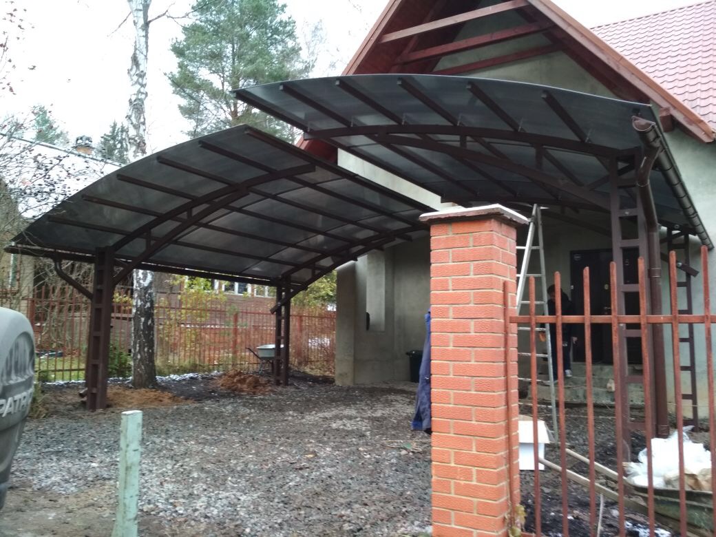

Добрый день! Похожая тема и у меня. Недавно видел вот такое сооружение. Нашел подобные в интернете в разделе консольные навесы. Участок на даче маленький и такая конструкция будет в самый раз. Есть сомнения по несущей способности. Выдержит ли наши зимы. Участок в Дмитровском районе. Может у кого-то есть опыт эксплуатации или знает проверенного производителя.
А на чём базируются ваши сомнения?

Я так подозреваю, что на отсутствии знаний о принципах конструирования строительных конструкций.

На моих знаниях. Консоль вылетом почти 4 метра, по длине навес около 5 метров. Площадь 20 м2. При снеговой нагрузке 180 кг/м2 получается 3,6 тонны. На двух столбах, с таким рычагом. Что здесь принципиально важно, фундамент и конструкция столбов и ферм? С другой стороны, навес же существует, похоже не первый год, как история с самолетом который летать не должен, но летает.
Ссылка на комментарий
Поделиться на другие сайты
А сколько должно быть столбов или какой рычаг?
Всё математически рассчитывается.
Естетственно, конфигурация фундамента и крепления к нему играет решающую роль.
Но как вы резонно заметили: стоит ведь!
spk.io.ua/album803839
6X8 парковочку накрывали, бетона 11 кубов на фундамент и стоит
