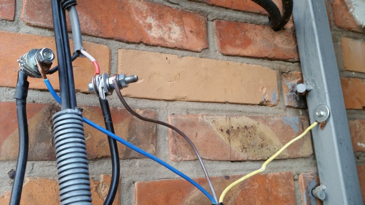

Всем привет, подскажите пожалуйста, как переделать соединение (фото)? Со счетчика выходит алюминиевый СИП 16 квадратов. Я сделал такие соединения через оцинкованные болты м8 с гайками и шайбами. Затягивал сколько было силы в руках. Дальше идёт на дом медь 4 кв.мм. моножила и на зарядку электромобиля пвс, то ли 4 квадрата, то ли 2.5, не помню. Оно как бы работает, но когда нагружаю больше 8 квт, болты немного греются. А когда суммарная нагрузка дом+электромобиль больше 10 квт в дождливую погоду, от этих болтов идёт пар....
Главный вопрос, можно ли переделать самостоятельно, не имея обжимки? И как вобще сделать правильно и хорошо?

я бы сделал так (но нужна обжимка) ну или так.
Реально обжать самому, если обжимку взял в руки впервые? Так в целом руки несильно кривые....
Можете посоветовать хорошую обжимку?

на 16 кв.мм провод алюминиевая гильза весьма себе прочная, и ручной обжимкой, если это не что-то типа такого 149693834550db177b7bf32_img1.jpg
а типичный ручной инструмент "карманного" размера, то продавить гильзу не получится.

сорри :), я максимум обжимал 4 мм2 поэтому по поводу 16 мм2 не подскажу... да и медь у меня после счетчика везде т.е. алюминий не использую нигде после ввода. Думаю в аренду на день можно взять обжимку... прозвоните местные электромагазины, вам подскажут где взять.
я тупанул, надо было когда меняли счетчик, дать им кусок медного провода шоб вывели со счетчика....
Да, в аренду это дело :good:
