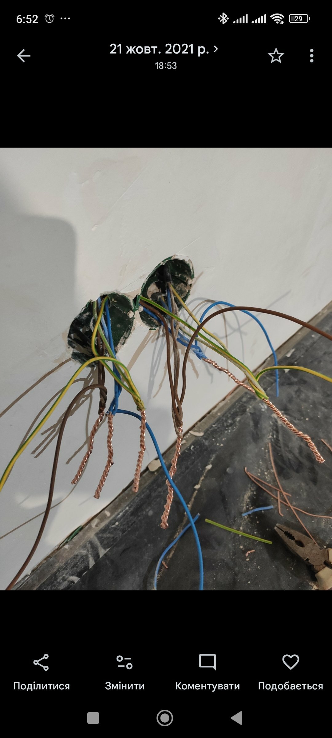

У псдрозетник приходить три лінії плюс сама розетка
Сколько проводов можно вместе опрессовывать?

5 часов назад, Дорофеев Сергей сказал:
У моїй особистій, непристойній практиці електромонтажника-самоучки, були випадки монтажу з десятка двохрозеточних блоків на проміжних трасах.
Лінія заходить - два підрозетники - лінія виходить.
Усі кабелі - ВВГ-П нг 3х2,5, внутрішні з'єднувальні проводки - з цього ж кабеля.
Тобто всі - моножили.
Блоки розташовані 200 мм від полу, працювати можна тільки лежачи, на пузі.
Навкруги, на картонках, розкладені :
- праворуч, під праву руку - інструменти, , проводочки, термоусадка ...
- ліворуч - лупа, прес, фен, тестер, шланг від пилососа.
На один блок йшло біля півтори години.
Усе вмістилося, але було важко формувати моножили у правильній послідовності,
щоби потім усе це можна було коректно втрамбувати в підрозетники.
  • Дізлайк 1

У меня такое бывало. Только ВВГ. Правда я сваривал
3 минуты назад, Dendnepr сказал:
Ну це можно було набагато компактніше зробити😁

22 минуты назад, Energon сказал:
Это первый "объект" в моей жизни. :)
Кончики скруток я потом немного укоротил и сварил угольным электродом.
Змінено користувачем Dendnepr

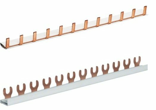

Підкажіть, будь ласка. Шини для з'єднання автоматів. Бачу є штирові та вилочні. А в чому різниця?
Я так розумію, у вилочних має буьти більша площа контакту. Але ж в автоматах зажим з однієї сторони напівкруглий. Тоді звичайні штирові мають затискатися краще?..
Підкажіть, які краще взяти для автоматів? Якщо це принципово, автомати будуть Hager.

Штир замість дротів вставляється, а для вилки є вище окремий отвір в автоматах. Принаймі, у хагера так.
У хагера вилочна шина вставляється "внизу". Ставите автомати і праворуч ПЗВ. Зверху до ПЗВ підходить фаза, зверху з автоматів виходи на лінії. Внизу - шина вилочна

1 час назад, Ihor Chumak сказал:
До першої зверху шини, треба купувати кремму вводу кабелю. І через неї подавати напругу на шину.

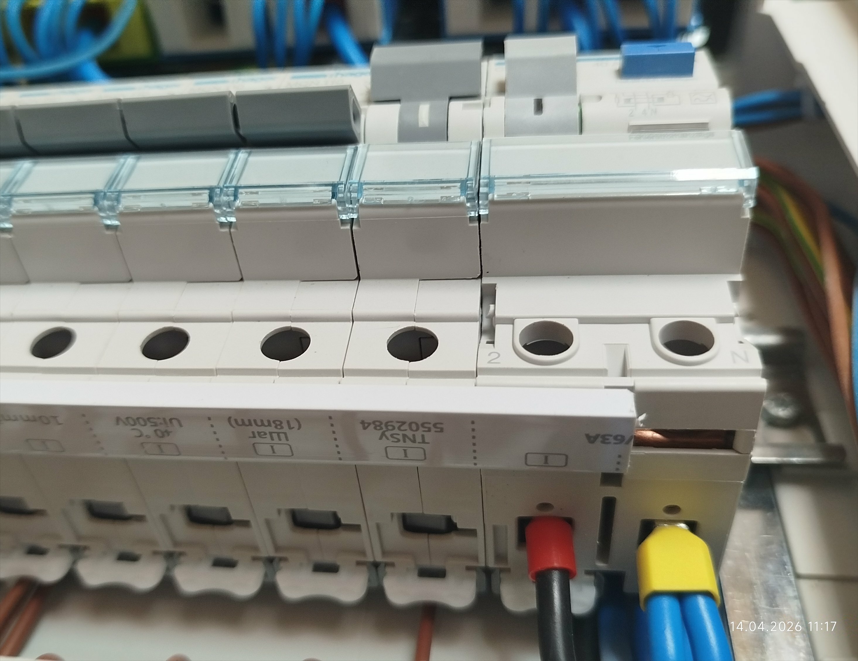

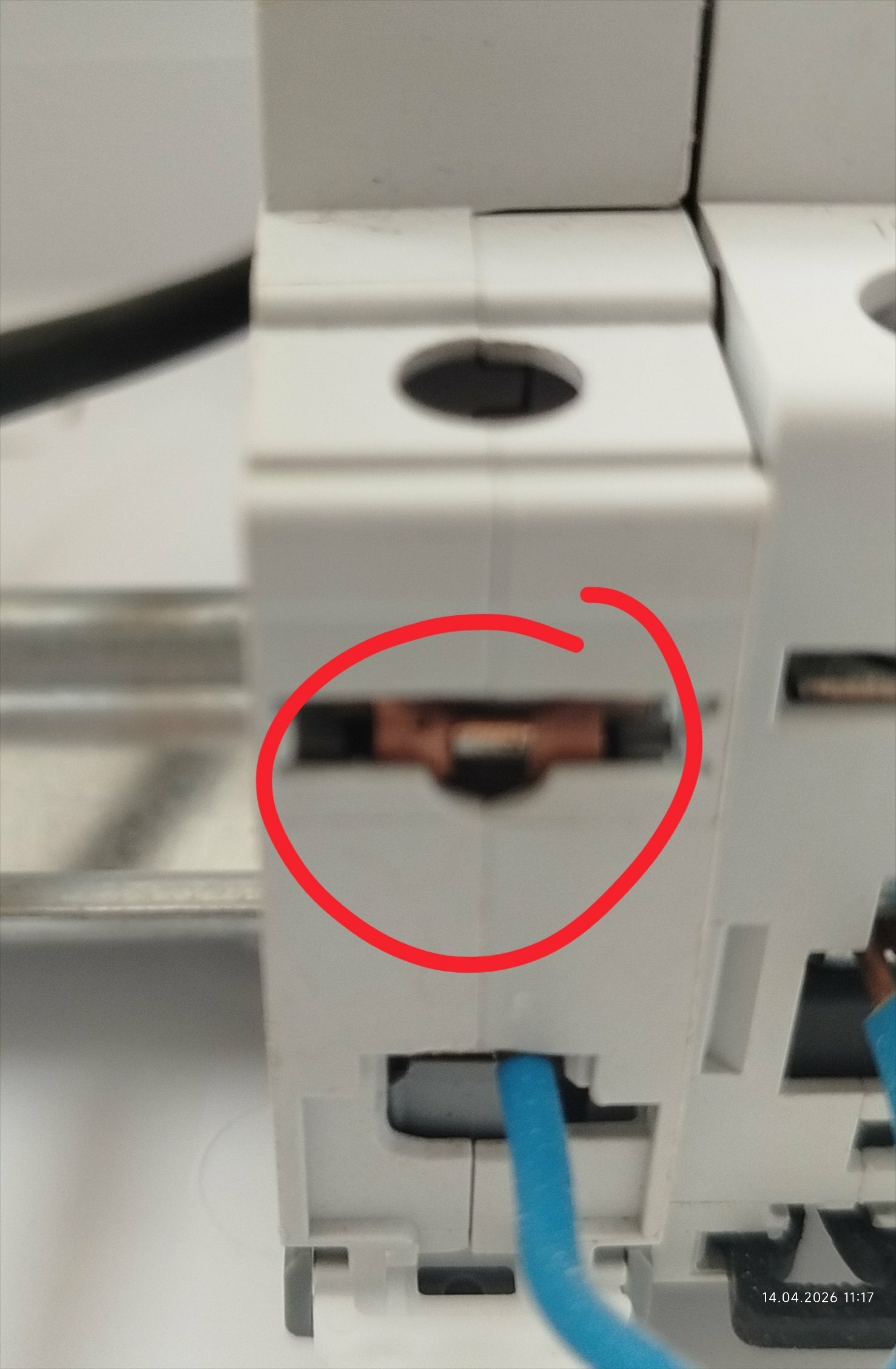

А у Хагера є автомати зі "звичайними" гвинтовими клемами та з нижньою клемою "Quick connect". Оцей окремий отвір для вилочної шини є на обох типах автоматів чи це і є клема "Quick connect"? Бо не зрозуміло, не можу знайти фоток в Інтернеті...
4 години тому, Ihor Chumak сказав:
Не знаю, що за "коннект", брав звичайні автомати і ПЗВ.
На фото саме вилочна шина, вставлена у своє гніздо, а у нижній "звичайний" отвір - кабель. IMG_20260414_111837.thumb.jpg.19771120b803666adc8b37e32389f29b.jpg
Це ближче, як те гніздо на автоматі виглядає. Збоку видно, що подібне у автоматів іншої фірми на іншій висоті.

1 годину тому, AndryG сказав:
Дякую. Я, здається, вже зрозумів. Після гугління відео, зрозумів, що клема "Квік коннект" - це верхня клема. Там не гвинт, а щось типу кнопки і самозатискний контакт. Теба натиснути, щоб відпустило дріт.
