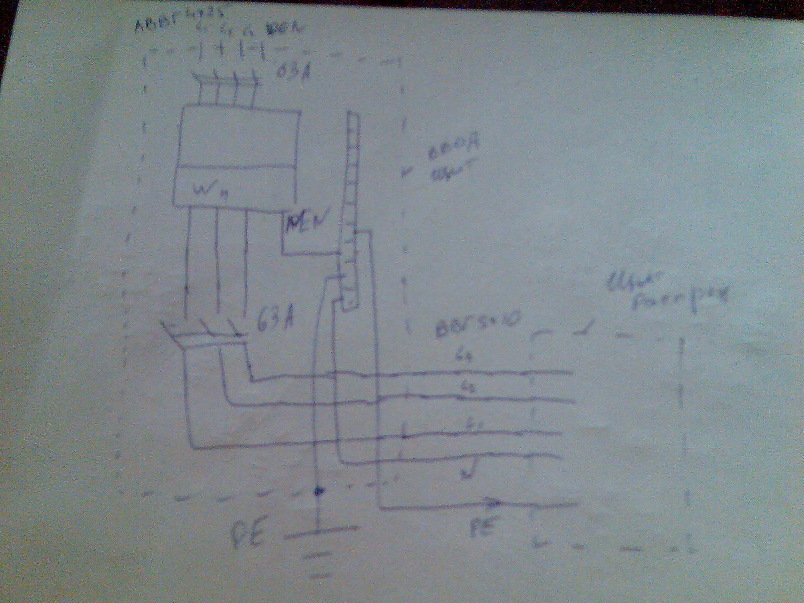

185215924_.thumb.jpg.858d498285a8b71cf4d9dfe0121ba5be.jpgДобрый день.Правильна ли такая схема деления PEN проводника для системыTN-C-S?
[ATTACH]224135[/ATTACH]Добрый день.Правильна ли такая схема деления PEN проводника для системыTN-C-S?
Насколько я понимаю, должен быть разделен до счетчика эл.эн.
Должен быть разделен до коммутирующего автомата вводного. После счетчика должно стоять или УЗО или автомат меньше номиналом вводного, чтоб обеспечить селективность.

Дело в том что вводной автомат и счетчик уже опломбированы РЕСом.Так никак нельзя?
Никак!!! Надо "делить" ДО!!!

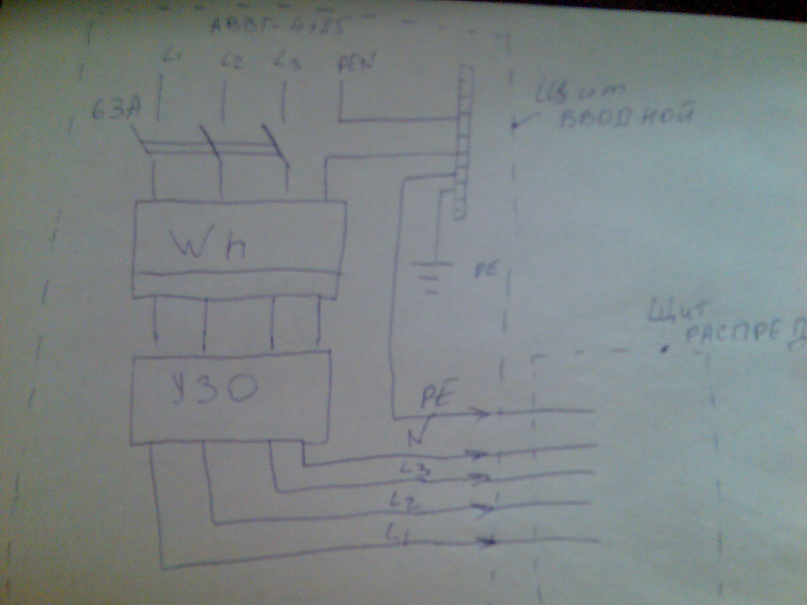

1747459927_007.thumb.jpg.6ccd22f47111d55c67c3c3fb339e9d27.jpgЕсли я правильно понимаю то должно быть так?

А по мне после коммутационного аппарата PENа нет, следовательно там N и фактически делят на схеме не PEN, а N.
Так нигде и не делят. Есть описка в схеме приложения Е - похоже перепутан N c PE. Обозначения проводников на схемах криво проставили - ну так видно по тексту РЭ, что за специалисты его писали - их явно было слишком много и они скучали.
Читаю ПРИЛОЖЕНИЕ И, далее схема Приложения Д.
Добавлено через 9 минут
ИМХО не перепутаны, так как определяют потенциал на РЕ и при необходимости его отключают.
Да, точно - порвали PEN, чем грубо нарушили (%D1%81%D1%81%D1%8B%D0%BB%D0%BA%D0%B0%20%D0%BD%D0%B0%20%D0%B8%D0%B7%D0%BE%D0%B1%D1%80%D0%B0%D0%B6%D0%B5%D0%BD%D0%B8%D0%B5%20%D1%83%D1%81%D1%82%D0%B0%D1%80%D0%B5%D0%BB%D0%B0)
Добавлено через 33 минуты
Если это по старому ГОСТ 9413-78 Щитки осветительные для жилых зданий, то и N называть РЕ некорректно:
Что вы советуете им поменять проводку ?
для начала не ставить перемычки между N и PE.

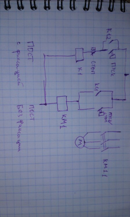

01студент,я имел ввиду схему, которая у Вас не работала. Вот набросал схему. Нужно 2-х полюсное реле с двумя НО контактами (К1), которое управляет контактором в фиксированном режиме, а также контактор управляется напрямую.
У вы эта схема не рабочая для вашего сожеления ! Пус-стоп я так понимаю должен быть тумблером,но для его включения и выключения есть проблема (другой пост) ! В моей проблеме я разобрался и для такой схемы можно зделать только с 2-мя КМ,где один с подхватом,другой без ! Самой простой схемы управления вы не найдёте и не бейте себе голову ! Я эту схему уже от а до я пролистал ! Самый практичный,дешёвый это с двумя пускателями !
Обычная кнопка: нажата - мотор работает, отпущена - не работает, или работает от поста с фиксацией. Именно так Вы описали требования. Посты независимы.

Да но если включить с поста с фиксацыей то должно отключить стоповой с любого поста ! Я не пойму что это у вас кроме КМ 1 за катушка ?

Я вам сказал что не стоит химичить схему с релюшками и всякими навшествами !? Самая простая схема и дешёвая это поставить ещё один пускатель !
Ну так продублируйте СТОП на втором посте.
Во-первых Вы просили решение - я Вам его набросал исходя из условий, теперь Вы говорите что должна быть возможность отключить устройство с обеих постов. Во-вторых обычное реле дешевле пускателя.
