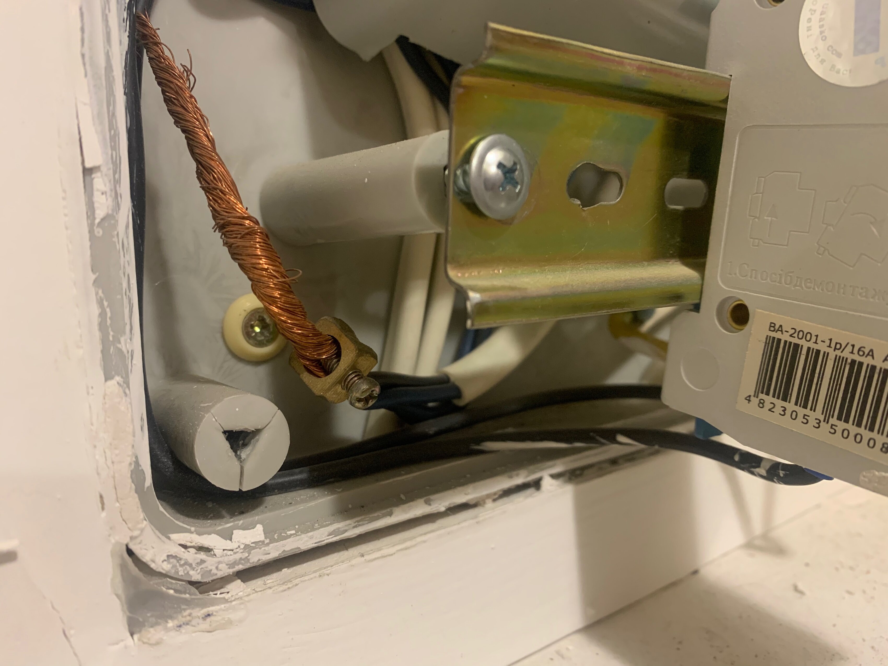

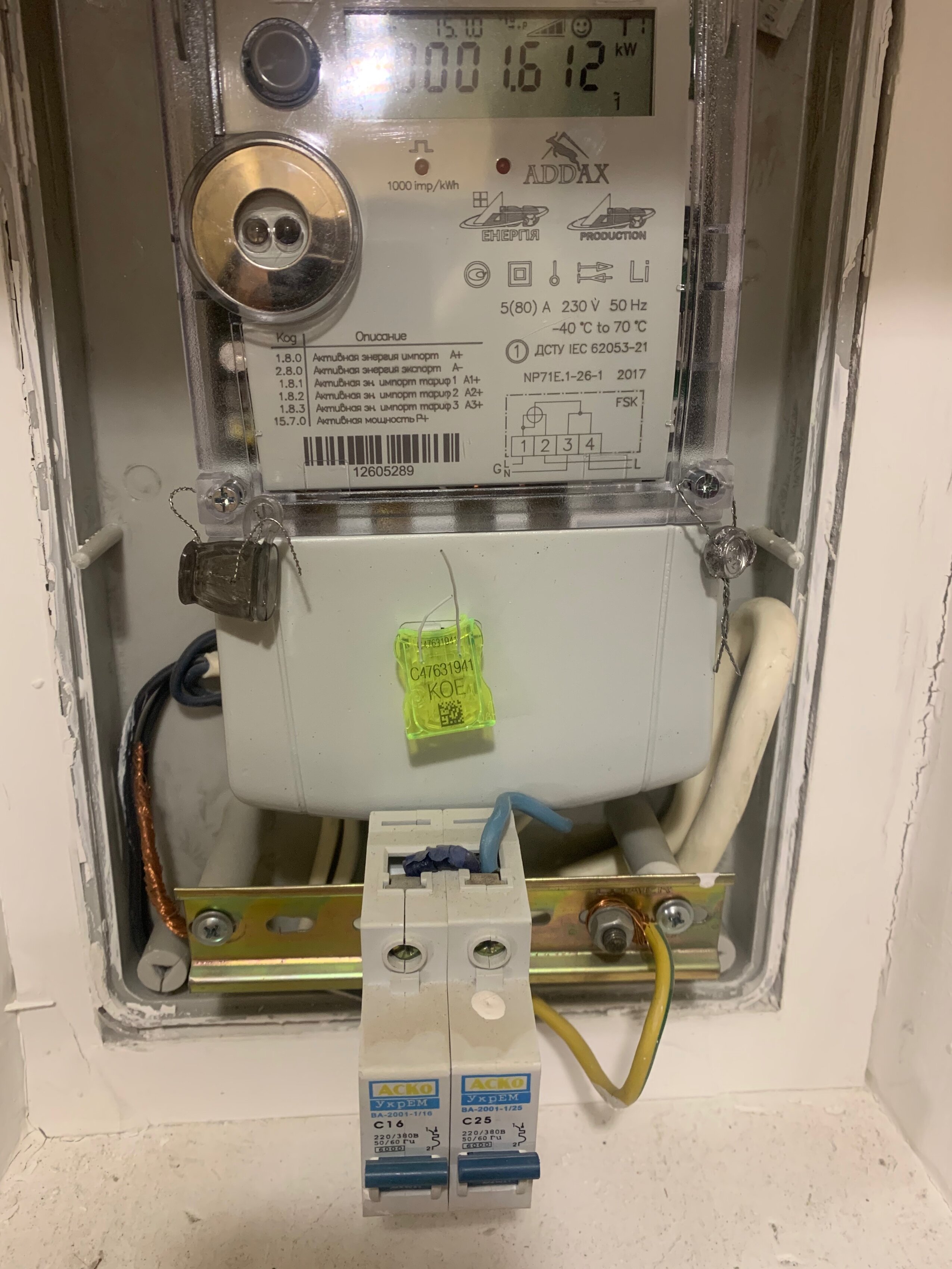

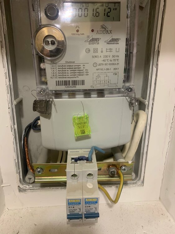

Мда… года два назад облэнерго поменяло счетчик, меня как раз дома небыло, и я как-то и не заглядывал под крышку счетчика.
Только что открутил - в принципе место есть, только немного подрезать крышку. Но прийдется чуток исправить косяки, обжимные клещи имеются, перемычка в паре с синей изолентой тоже огонь.
Если поставлю один диф 16а с током 30ма - розетки и свет комнаты, а второй на 25а с током 10ма на стиралку бойлер кухня холодильник - будет норм?
Хм, за скрутку я бы сам спросил у того кто ее крутил.
А провод - с щитка заходит пвс 3*4, предполагалось что это земля, которой в щите нет. До замены счетчика он небыл подключен, чего его на рейку присобачили я хз…

Ну взагалі б мене влаштувало на побутові розетки і світло - ав16, а на кухню та с/у все таки діф25 на 10ма. То мабудь так і зроблю.
А ще таке питання - лічильник і оті всі скрутки - це чия зона відповідальності? Жек, дтек чи споживач?
На один споживач ставлять диф на 10 мА. На 30 мА ставлять диф на лінії вже (а в мене що квартира, що будинок підключені через диф на 30 мА - ще жодного разу не спрацьовувало, в будинку проводка нова, а в квартирі хрущовська люмінька). Відповідно знайти диф на 25 А та 10 мА буде не просто - доведеться замовляти в Китаї спеціальну партію швидше за все. Або встановити ті що вже виготовляються - на 30 мА. Диф на 30 мА при справній електриці вибивати не буде.
Ну хотя б термоусадкой ее закройте. Если она до счетчика, не дай бог, так надо звонить в энергетикам что бы исправили, бо если сами найдут то будут проблемы.
А насчет дифов так а бы на планку поставил три дифа - на бытовуху (свет + розетки), на ванную, на кухню. Все на 30мА. Почему уже выше сказали.

Скорее всего чудоскрутка после счетчика, нужно детальнее рассмотреть.
Три не получится, линии всего две, да и в ванной только свет и вытяжка в стене, поэтому один диф на линию.
