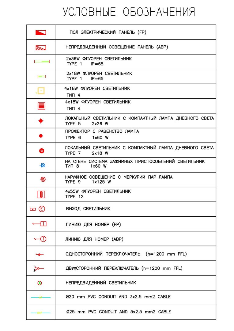

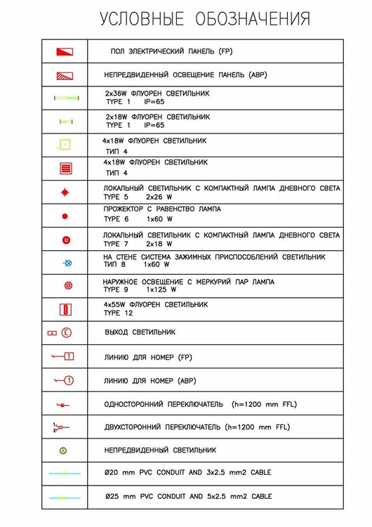

Элемент проекта. Делюсь.
РыдалЪ и бился головой о плоскогубцы.
Очередной шедевр машинного перевода.:good:
