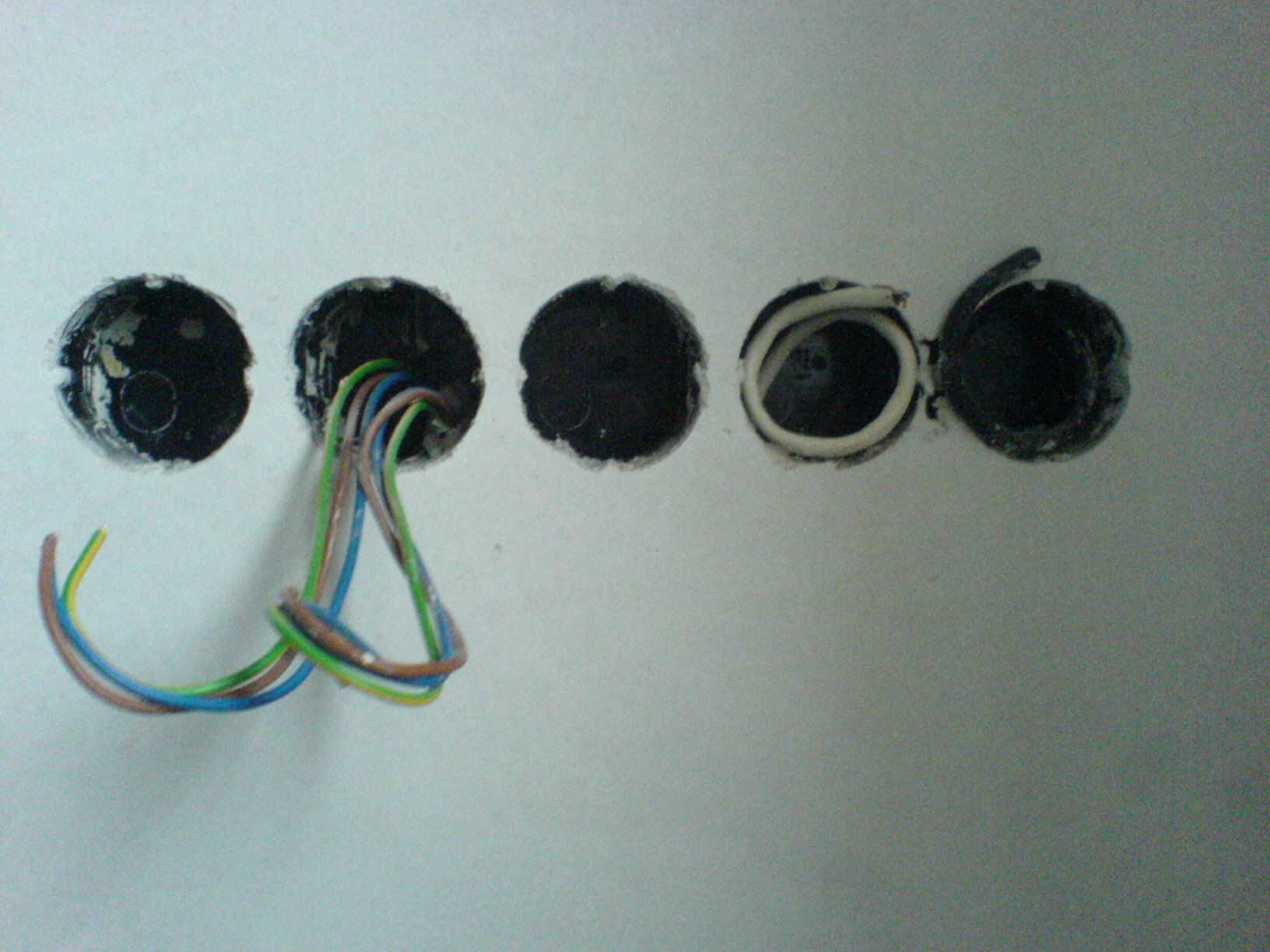

Укажите, правильно ли я понял?
Одиночные розетки подключаются через распредкоробки (рис 1).
А вот если их несколько (например, три) и расположены рядом, то подключается через распредкоробку первая, а остальные подключаются к ней методом "безразрывного шлейфа" (рис 2)
Может кто-нибудь выложить подробное фото, на котором хорошо видно, как шлейф для нескольких розеток выглядит в натуре?
У меня распредкоробками являются углубленные монтажные коробки.
В частности, вот пример на фото.
Тут, правда, я разместил входящий, и уходящий на следующую группу розеток кабель нетипично, посредине.
То есть, силовыми будут 3 розетки.
Входит кабель (и уходит на следующую группу розеток) через среднюю из 3-х розеток.
Как будет выглядеть шлейф, и соединения, для этой группы розеток?
Или для аналогичной, у которой вход/выход - в крайней из 3-х розеток.
Соединения будут клеммниками ВАГО или Вейдмюллер.
ЗЫ Наверное, подойдет не только фото, но и схема (рисунок).

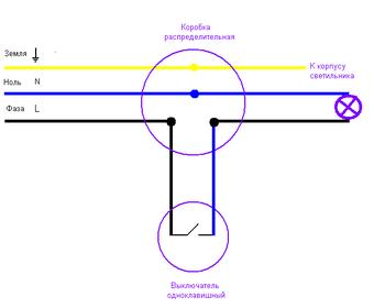

А как будет выглядеть схема подключения выключателя и светильника, если распредкоробка находится в углубленной монтажной коробке выключателя?
Хотел бы узнать, выключатели света (для внутренней проводки) имеют ли клеймы заземления?
На рисунке желтый провод к нему не идет. То есть, если проводка к выключателю выполнена кабелем ВВГ 3х1.5 и заземления на выкл-ле нет, то желтый провод будет висеть?
На выключателе клеммы РЕ нет (как обычно и на светильнике). Проводник будет висеть - его задача защитить кабель от возгорания (в случае пробоя изоляции жил пойдёт утечка тока на защитный проводник и сработает УЗО). Линия к светильнику в этом плане самая опасная - кабель без УЗО может гореть, а автомат ничего не заметит, потому как ток ограничен сопротивлением лампы. Вот правильная схема:
Ранее в форуме описывали, как в светильнике оканчивать жилу РЕ.
Только вот запамятовал, изолировать ее, или просто обрезать "под лицо"?
На счет того, какую жилу пускать для "обрыва" в выключатель.
Как-то полез что-то делать со светильником, отключенным только выключателем, и "дернуло" током.
Задумался.
А какого хрена на светильник идет без "обрыва" фаза, а не "ноль"?
Ведь в переносных светильниках, с выключателем на проводе, в выключателе разрывается один из проводов.
Но пользователь не парится, какой стороной вставлять в розетку вилку от светильника.
Получается, что иногда выключатель "разрывает" фазу, а иногда - "ноль".
Значит, свтильнику все равно, в выключателе разрывается фаза, или ноль.
Соответственно, лучше для безопасности, в стационарном выключателе "разрывать" фазу, чтобы током не било.
Никогда ничего не обрезать, оставлять максимально длинные концы и их изолировать.
Потому как светильник полностью отключается штепсельной вилкой и для замены лямпочки не надо шагать к щитку и отключать все присоединённые к этой линии приборы:

Разрыв в выключателе должен быть именно фазного провода. Береженого бог бережет:)

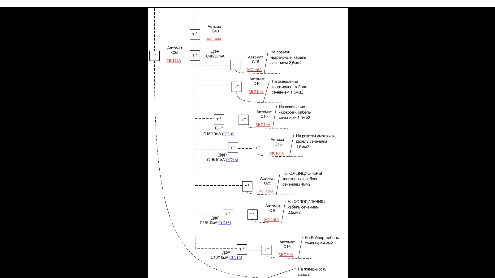

А можно я понаглею и спрошу у Вас критики/совета по такой схеме?
Нет недоработок/лишнего?
ПС Производитель Хагер выбран из-за демократичной цены.
ППС от дифавтоматов отказались по той же причине - цена: атомат 40грн+ДФР 326грн <> 550-850 грн за это же устройство в одном корпусе.
Лишнего много - (ссылка устарела)
На холодильник УЗО (ДФР) можно исключить - безопасность обеспечивается заземлением его корпуса, а возможная сработка УЗО при отключении компрессора холодильника (высокое напряжение при самоиндукции) может привести к порче содержимого.
Если бойлер в пару кВт установлен в ванной - его можно подключить к УЗО 10 мА на освещение, розетки ванной.
