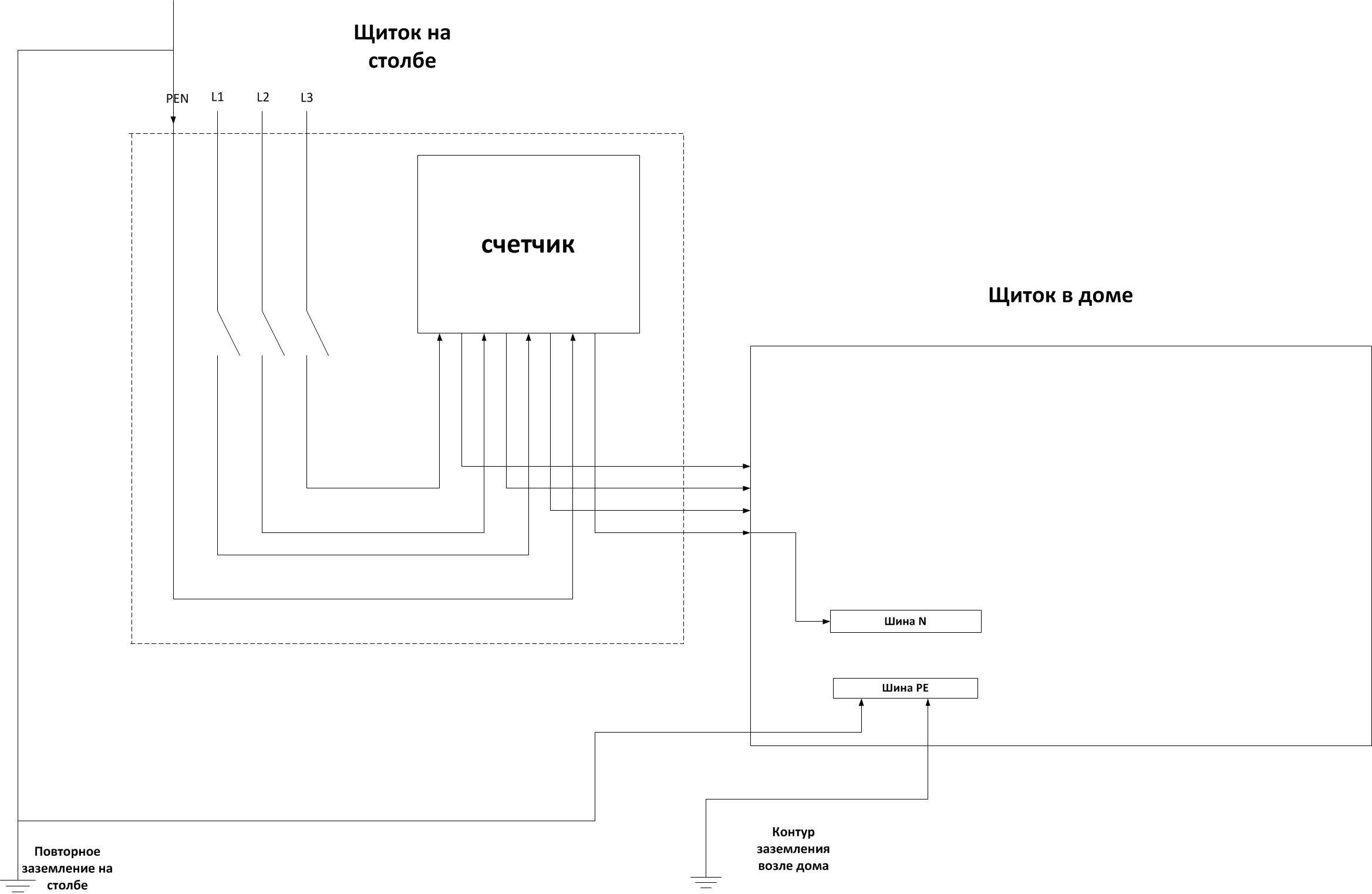

То есть делить после счетчика все-таки PEN нельзя ?
Ну а как тогда можно разделить PEN ,если доступа к нему в ящике учета перед счетчиком нет ?
Вариант разделения вверху на столбе
имеет право на жизнь ?
Просто, вчера сделал разделение после счетчика, но еще можно исправить.

Вы уже увидели эти цитаты!? Не спешите с выводами.
[ATTACH]501456[/ATTACH]
Не торопитесь...
Вы всё сделали правильно, максимум, что можно сделать в нашей стране.
Просто есть реалии (обл и киев-энерговские), которые мы учитываем.
По всем учебникам и трактатам, РEN следует разделить ДО счетчика - тому есть куча абсолютно правильных и супер-супер- правильных обоснований и пояснений...
НО!!! есть реалии сегодняшнего дня - когда получаешь ответ от гл инженера кабельных сетей Киева -"... никаких делений ДО счетчика!!!!" А после - делай чо хошь....
И это на моей собственной ТП, в октябре 2015 г, при подключении моего участка... т.е. меня сильно не запугаешь универсальной пугалкой -"ваще не подключу и пипец...", напруга у меня была от сельской ТП...
Посему сделал, как всегда и всем - поделил после щита учета на вводе в дом организовал ГШЗ...
Из трех зол я выбрал наименьшее... :beer:
Сдается мне, что грядет новый виток споров - ну дык и неплохо - а ну как чот новое придумаем... :)
Если пользователь на 100% уверен в качестве и надежности своего заземления, то ноль со своей землей можно соединить на вводном щитке, в одном месте. Но в этом случае должна быть уверенность что своего заземления хватит пропустить весь ток нулей соседей в случае если Вы окажетесь единственным заземлителем нуля.
Если же такой уверенности нету, то ТТ + УЗО - лучший выбор.
На повторное заземление нуля возле столба вообще не обращайте внимания как будто его там и нет вовсе. Его роль больше грозозащита.

Они правы по простой причине: все то что до счетчика и сам счетчик (см ваш договор) принадлежит им. Проводочки которые торчат из коробки счетчика - Ваши. Вот с ними делай шо душа пожелает. Представим ситуацию что пользователям дадут волю колхозить чтото до счетчика... Как думаете, что с того выйдет? :ROFL:
Договор-договором, но это не ответ на мотивацию отказа. Это как в случае, если я хочу увеличить лимит для своего дома, а мне ответят "Счетчикнаш - низзя".
Любой каприз за Ваши деньги :D Можете приобрести трансформаторную подстанцию со всем кабельным барахлом, тогда можно делить ноль хоть каждые 5 см до счетчика, в нем и после :)
