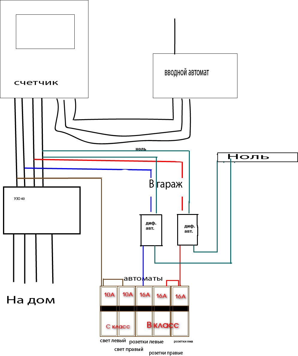

Скажите,можно ли так подключить диф.автоматы? и не пойму,куда подключить ноль с выхода диф.автомата?
От ВЫХОДА каждого диф.автомата - (!)сделать отдельное для каждого диф.а(!) - расключение на групповые линии:
клеммой/шиной/гильзой/ect...
Это очень "неудобная" схема. Но, каждая фаза коммутируется раздельно. Это плюс.
Можно еще одно трехфазное УЗО на все группы - более удобно, меньше "нулей", но если "вырубит", то сразу все.:(

можете нарисовать как для неудобной схемы?
неудобная для кого?
Нет

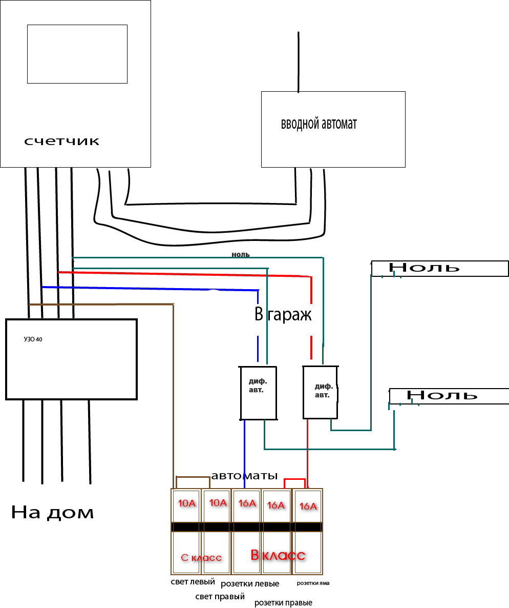

Вот, картинку посмотрите. Представим, что прямоугольник с надписью "kWh" - это "нулевая" шина, с вашей схемы, от которой "нули" идут к "входам" диф-ов. Смотрите дальше, после УЗО. Так-то так примерно, для каждого диф-а отдельно.

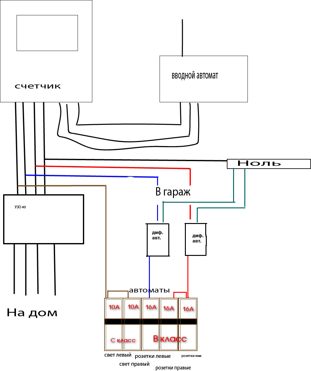

Вроде так. Правильно?
Нет. "Нули" разных диф-ов объединять нельзя. От каждого "выхода" - к "своей" шине (2 шины).
Все групповые "нули", под прикрытием одного дифа - на одной шине. Другого диф-а - на другой шине, и т.д.
Я уже "обжегся" на этом - пока не почитал что к чему грустить начал, что с проводкой проблемы: выбивали узо-шки по всем фазам. Проблема была именно в объединении нулей после узо.
теперь как надо?
Если розетки посадить на диф.автоматы(как на схеме)-защита достаточна? (все-таки беспокоюсь про включенные калориферы)

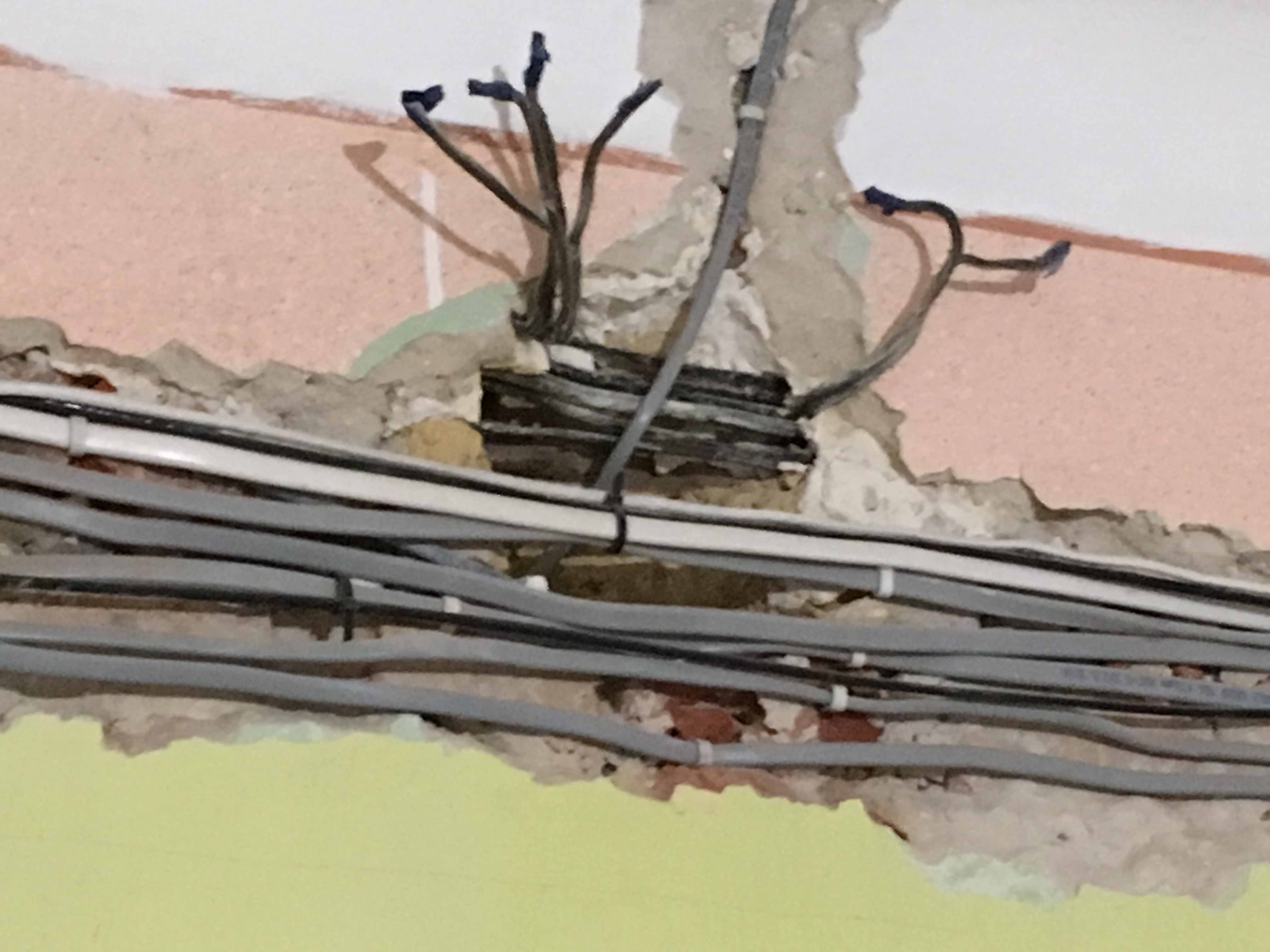

при замене електропроводки в квартире оказалось что через нашу квартиру идёт много проводов других квартир.. Возможно ли такое? Мы решили провести новую електропроводку, не трогая так что есть.. Но когда сбивали штукатурку, ремонтники натолкнулись на ту старую проводку и в других квартирах пропал свет, тоесть, что получаеться, мы у себя в квартире должны отвечать за чужую проводку.. Когда при ремонте у нас перебили ту чужую проводку, то соседи вызвали електрика из ЖЕК, он соединил очень странно старые провода, это просто жесть.. Подскажите как выйти из этой ситуации? Имеем ли мы право вообще отрезать ту старую проводку и никого к себе не пускать? А как с техникой безопасности, мы то сделали себе новую електропроводку и будем делать ремонт.. А если будет гореть старая проводка других квартир, не заденет ли она нашу??
...при замене електропроводки в квартире оказалось что через нашу квартиру идёт много проводов других квартир.. Возможно ли такое?
Возможно и это плохо.
...ремонтники натолкнулись на ту старую проводку и в других квартирах пропал свет, тоесть, что получаеться, мы у себя в квартире должны отвечать за чужую проводку...
Да. И вы будете отвечать за возникшую аварийную ситуацию, при проведении ремонтных работ.
...он соединил очень странно старые провода, это просто жесть...
Ну так вызовите хорошего электрика, пусть он сделает вам качественный ремонт проводов.
...имеем ли мы право вообще отрезать ту старую проводку и никого к себе не пускать?
Нет! Не имеете.
...А как с техникой безопасности...
"У житлових будинках прокладання вертикальних ділянок розподільної мережі повинно виконуватися по сходових клітках приховано (у каналах, трубах, коробах). Забороняється прокладання вертикальних дільниць загальнобудинкової розподільної мережі всередині квартир."
В любом случае - это плохо конечно, что проводка разведена "вот так", но эти участки (к квартирам соседей), не расцениваются как транзитные.
