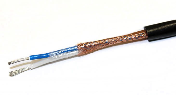

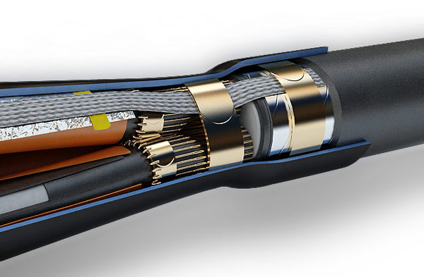

Подскажите, плз, как правильно подключать оплетку кабеля в щите? Свить из оплетки косичку, загильзовать и в термоусадку?
И можно ли такой кабель (две жилы - L и N; оплетка - PE) использовать для прокладки между щитами?
Или оплетку (PE) необходимо продублировать проводником?

специальным хомутиком прижимать провод заземления к оплетке
А можно фото такого хомутика?

оплетка на малых сечениях используется как экран, экран заземляется. Если хотите заменить оплеткой жилу заземления, то нужно на ее сечение посмотреть.
скручивать можно.
хомут имел в виду такой - пружина постоянного давления.
Хватит. Сечение кабеля - 2х6/6. АВ на 25А.
Главный вопрос - можно ли оплетку использовать как PE-проводник.

еще вариант зажима экрана catalog.weidmueller.com/catalog/Start.do?localeId=ru_RU&ObjectID=group4848202997679
откуда информация по сечению экрана? Кроме сечения не меньше фазного (на малых сечениях) для заземления главное надежность соединения и безразрывность проводника.

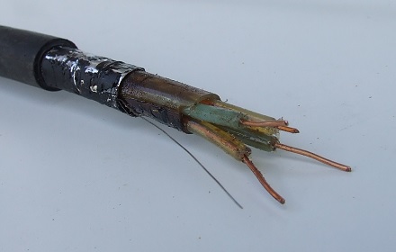

Подскажите пожалуйста что это за кабель.
Фольга в смоле, трубка наполнена маслом,
диаметр 13 мм, диаметр медной жили 0.8мм.
Маркировки нет. Возможно еще советский.
[ATTACH]566755[/ATTACH]
Экранированный кабель связи с гидрофобным заполнением, 2 пары сечением 0,5 мм кв.
Из этого семейства: ТППэп, ТПпП, ТППэпЗ, ТПпПЗ,
Кабели телефонные ТППэп, ТППэпЗ со сплошной полиэтиленовой изоляцией жил, с экраном из алюмополимерной ленты, в полиэтиленовой оболочке (ТППэпЗ с гидрофобным заполнением).
Кабели телефонные ТПпП, ТПпПЗ с пленко-пористо-пленочной полиэтиленовой изоляцией жил, с экраном из алюмополимерной ленты, в полиэтиленовой оболочке (ТПпПЗ с гидрофобным заполнением).
Предназначены для эксплуатации в местных первичных сетях связи с номинальным напряжением дистанционного питания до 225 или 145 В переменного тока частотой 50 Гц или напряжением до 315 и 200 В постоянного тока соответственно.
Для прокладки в телефонной канализации, в коллекторах, шахтах, по стенам зданий и подвески на воздушных линиях связи (ТППэпЗ, ТПпПЗ в условиях повышенной влажности).
Кабели применяют в условиях, не характеризующихся повышенным внешним электромагнитным влиянием. При прокладке, монтаже и эксплуатации кабелей не допускается попадание влаги или почвенных электролитов под оболочку кабеля через его концы. Подача внутрь сердечника или нанесение на наружную поверхность кабелей веществ, вредно воздействующих на его изоляцию и оболочку, не допускается.
