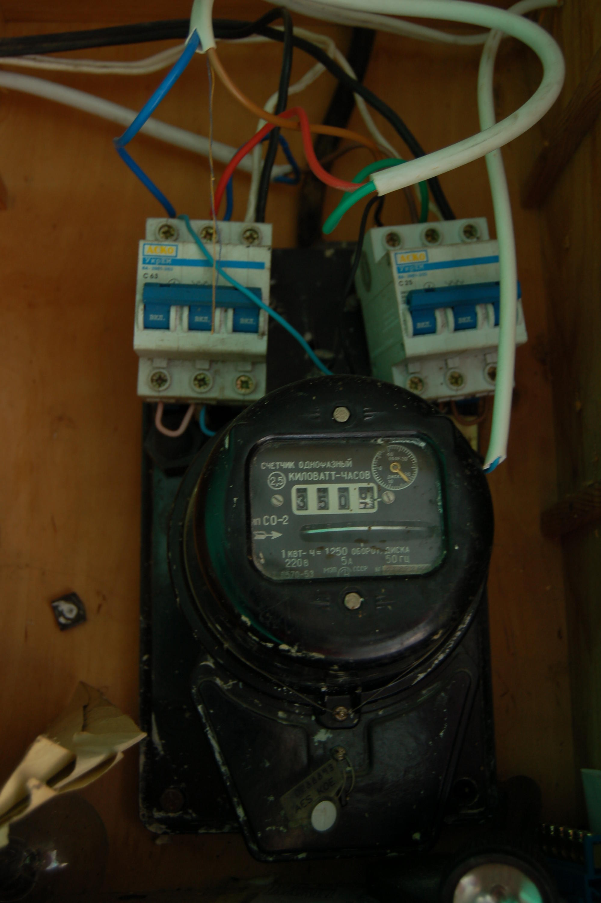

Вот так выглядит старый счетчик

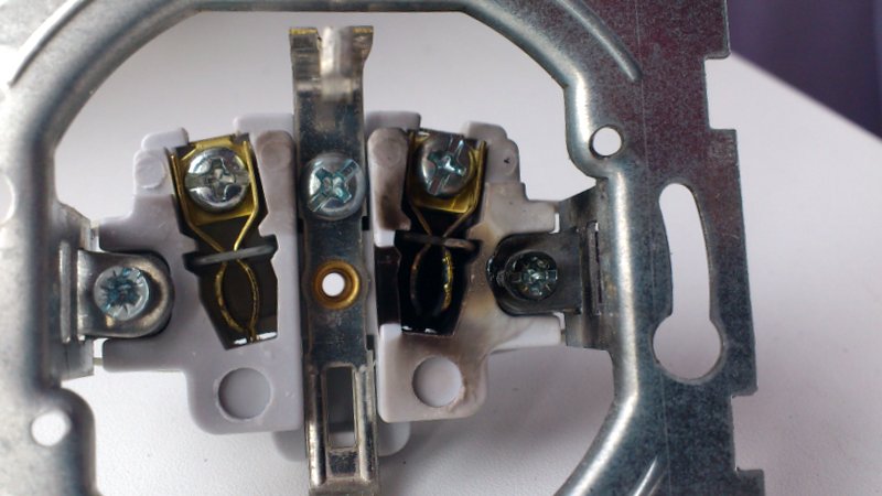

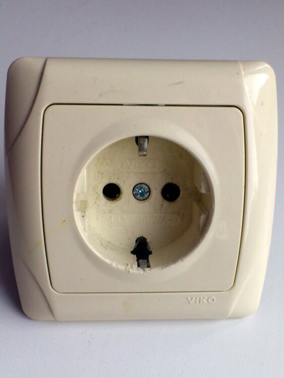

Звонит няня, говорит, что вырубилось электричество - "бабахнуло, когда вытаскивала штепсель пылесоса из розетки".
По факту сработали дифатомат С25 щитка и вводный С50, вечером заменил виновную розетку, результаты "вскрытия" в атаче.
Получается, что по ходу эксплуатации "землю" розетки замкнуло на корпус, а свободный ход позволил шпепсельной вилкой "коротнуть" фазовый контакт с распоркой.
Понимаю, что деформирован земляной контакт, но "анжинеры" же должны допускать нестандартное поведение юзеров... вобщем для себя вывод сделан - буду менять все "вико" от греха подальше.

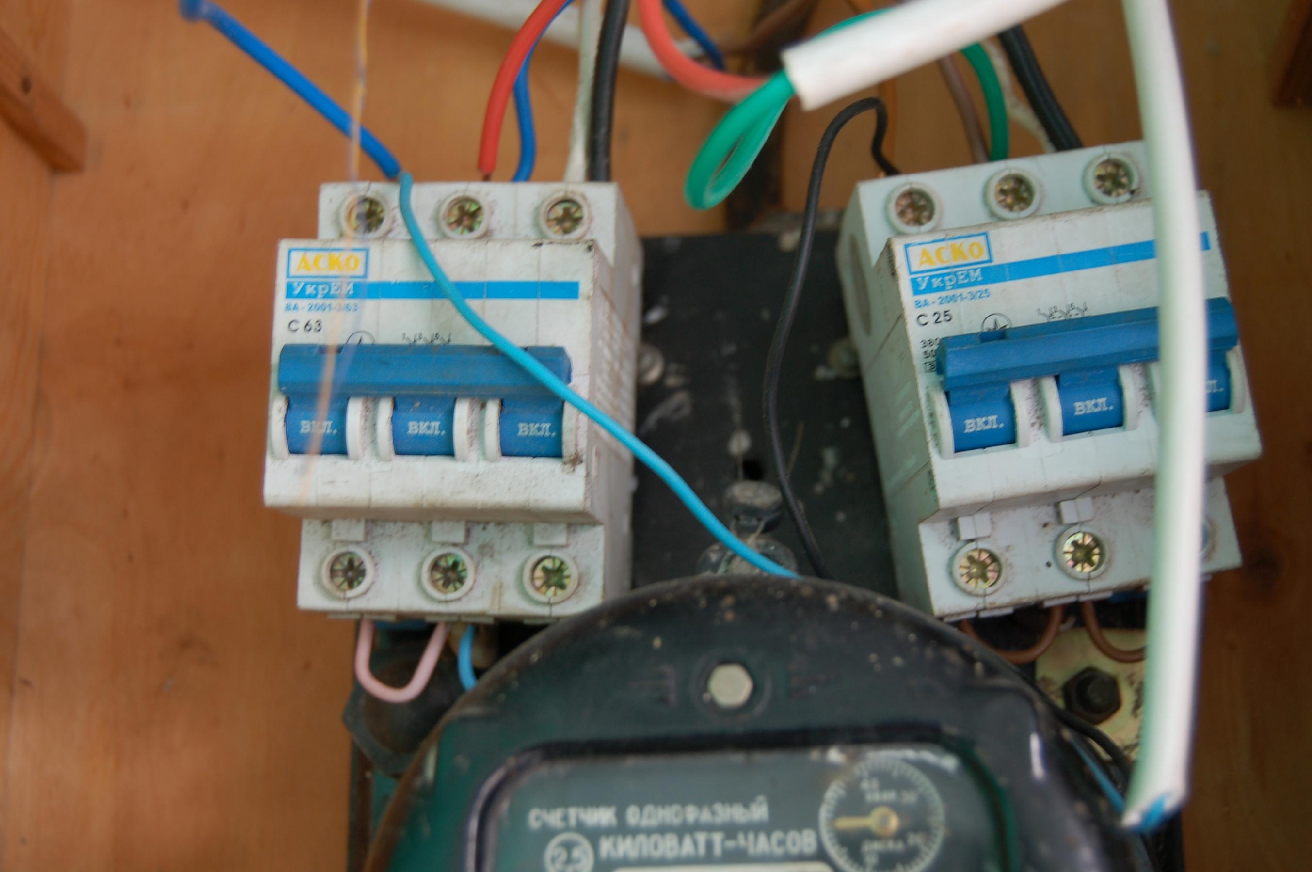

Мильпардон, а зачем однофазному счётчику трёхполюсные автоматы, да ещё в количестве двух штук? Что они соединяют и как — не понятно. Понятно только, что, как всегда, один из автоматов самостоятельно рвёт «ноль»… :( Я у себя его попросту удалил (до счётчика автоматов нет).
ЗЫ АВ С63 и счётчик 5А вообще порвало…
