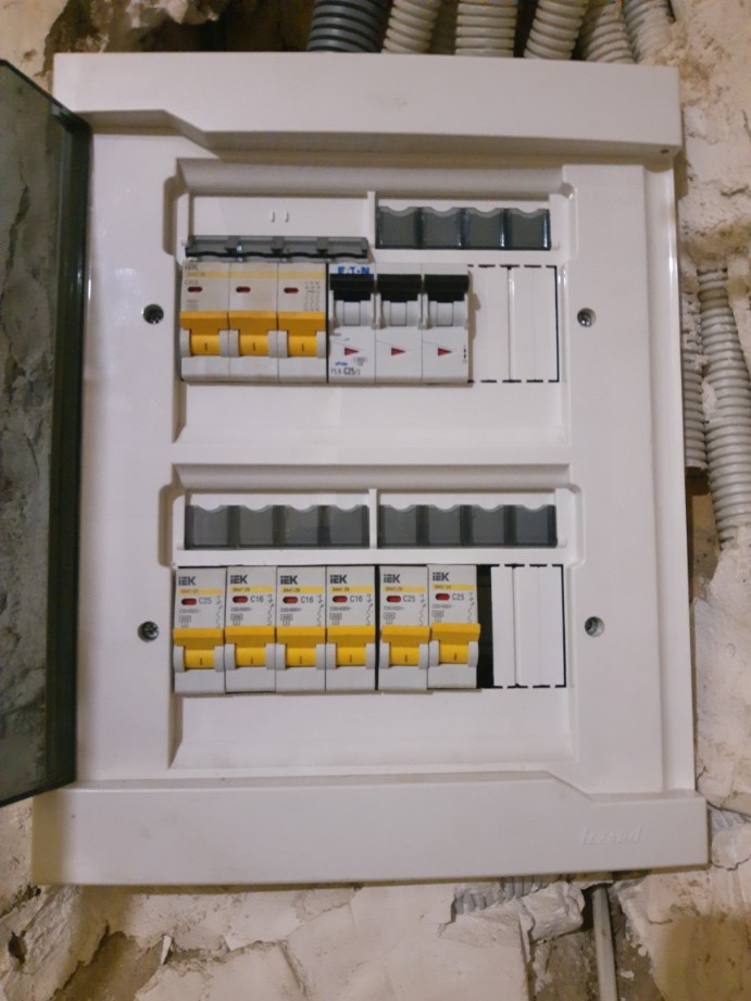

Здравствуйте! Посоветуйте, пожалуйста, какой автомат поставить на электрический котел? 25А, 380в.
Хороший и дорогой.
звенит, когда котел работает. Или он должен звенеть
Не должен но может. "Звенят" как правило, или уже неисправные, или заведомо трешевые.
Хороший и дорогой.
Может и трешевый... А какой смотреть хороший?
А звенит почему?
Может и вводной "звинеть",он по хуже качеством.Стоя рядом.Могли и ошибится...
я бы посоветовал поискать нормального электрика, который живьем посмотрит. Судя по автоматам и особенно их номиналам, и вроде как выглядывающему снизу ШВВп - нужна очная ревизия
ШВВП подключили позже- нужна была розетка на пороге, а по улице мы не делали разводку ещё. Автоматы со временем заменятся, а что не так с номиналами?
Вот про вводной спасибо - может действительно он...
Трешевый PL4, ага... Но! Звенеть он не должен, у Итона другой звук :D я серьезно.
А вот механизм IEK именно шо звенит - я гарантирую это (с) и много раз встречал. Возможно и правда доходяга "вводный" под нагрузкой.
Смотрите что-то долларов за пятнадцать. Итон менять вряд ли нужно.
если это покомнатная разводка, то на розетки идет 16А автомат (точнее, на кабель 3*2.5 мм2 идет такой автомат), на освещение 10А (соответственно 3*1.5мм2).
Это так нужно будет сделать? У нас с запасом? Разводка: как-то весь свет на одном, а розетки наверное покомнатно.
запас в данном случае - это вред - автомат 25А при прохождении тока 25*1.13 = 28А - не отключается как минимум час (лень смотреть характеристику), а для кабеля 2.5мм2, при групповой прокладке - это много - есть риск возгорания. Это как бы базовые вещи, которые мне ясны просто как пользователю форума. Если они не ясны электрику - то кто его знает, что он еще там наворотил. Именно поэтому нужно вскрытие опытным мастером
Не пугайте даму. :beer:
Не возгорится ничего. Ток для 2,5мм.кв в принципе допустимый. Но такой номинал не обеспечивает полноценную защиту линии, кабель может долговременно работать в режиме перегрузки с существенной и ускоренной деградацией изоляции.
Ок. Будем искать электрика. Спасибо!
