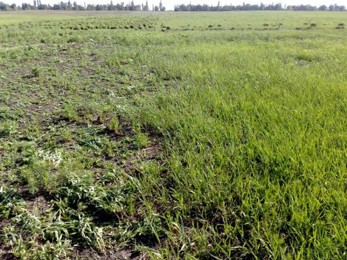

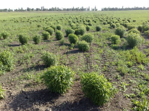

Вопрос следующий: вот на одной части участка растет трава нормально, а на другой она не растет но там растут какието растения, бурьяны, в чем тут проблема, в грунте, в этих ростениях или в том чем засеивали до этого всего, или чтото еще? По всему полю трава как трава, а тут полоса этих мутных кустов и травы именно там нет. Я начинающий в этом всем деле, может мои страхи безосновательны? Может просто выполоть бурьян весь и засеять травичку? Шутникам отписываю на перед это не конопля!

почва кислая ...у меня такая же "хрень" на части участка

и что ж теперь делать? можно чтото садить, или нужно досыпать чернозем сверху?
почитал: Известковые материалы способствуют изменению реакции почвы, улучшению ее водного и воздушного режима. Ко всему прочему, они удобряют грунт, поставляя кальций и реже магний, так необходимые для нормального роста и развития растений.
В частности, можно применить известняковую и доломитовую муку, известь (гашеную либо негашеную), древесную или торфяную золу, торфотуф (то есть обогащенный известью торф), размолотый мергель и пр.
поможет? кстати вычитал в википедии что это могло быть вызвано удобрениями которыми удобрядо до этого почву... а там такая полоса через все поле в ширину метров 40 гдето... 100% какимто химическим гавном удобряли :(

Очень похоже на то, что на полосе действительно вносились минеральные удобрения и засолили почву. Доломитовая мука Вас спасет. Можно с нею сделать по Миттлайдеру смесь №1 (с добавлением борной кислоты) и перекопать.
Еще очень хорошо помогает зола.
Но лучше делать это только там, где будут грядки или газон. Дорожки пусть остаются чистыми. А то на самом деле Вам счастье, может, привалило - никакого пырея :)

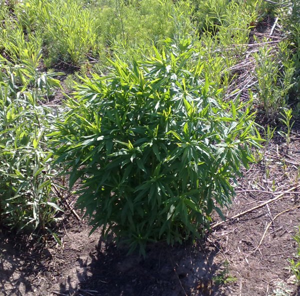

А шарики эти рассадить вдоль всех заборов
у этих шариков коневая как у дерева наверно)))), не так то легко их и рассадить, но я их все почти уже уничтожил, которые именно на моем участке...

попробовал взять анализ на pH оказалось равным 5 гдето...
Нормально... Вас спасет пяток другой килов негашенной извести на сотку...Все остальное Ураганом....
