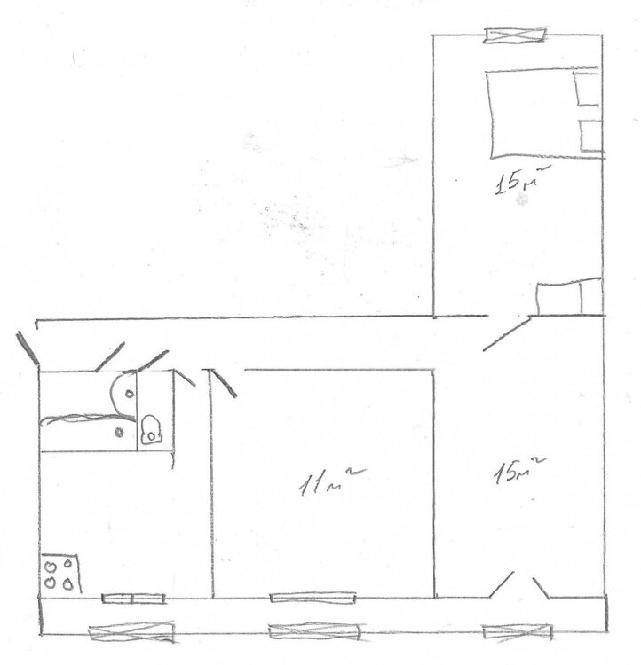

Доброго времени суток! Вопрос к установщикам кондиционеров, или может кто-то из форумчан решал такую же проблему.
Есть 3-х комнатная квартира "чешка" на седьмом этаже. Необходимо установить кондиционер(ы). Дом панельный, ремонт свежий и нужно чтоб после установки ничего не делать. Всю картину портит длинный балкон, который полностью зашили до нас, и как он зашит остается вопросом. Все что знаем, так это то, что из 25-го уголка сварен каркас. сеаружи обшили пластиковой вагонкой, внутри МДФ вагонкой, а между ними утеплитель (пенопласт). Схемку нарисовал для наглядности, хоть и не в масштабе, но думаю она что-то прояснит.

было бы хорошо если бы Вы еще сообщили что с правой стороны на рисунке (там стена или соседи). Просто судя из описания конструкции балкона на него точно нельзя вешать блок, а тем более два блока
Ссылка на комментарий
Поделиться на другие сайты
Справа соседи, а там где верхняя комната под нами и над нами балконы...

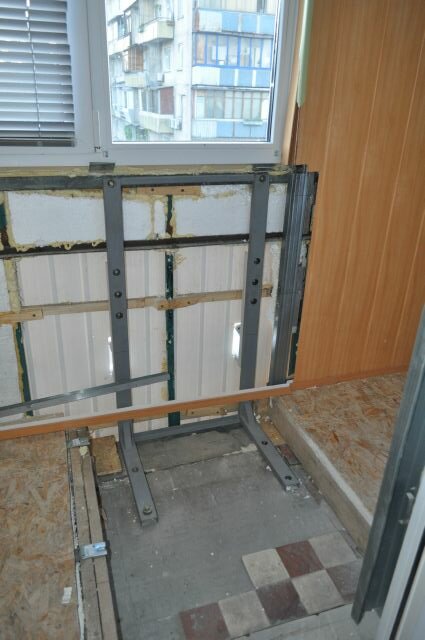

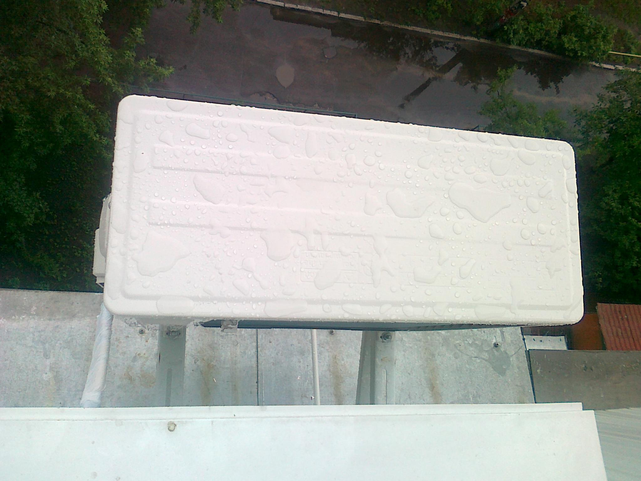

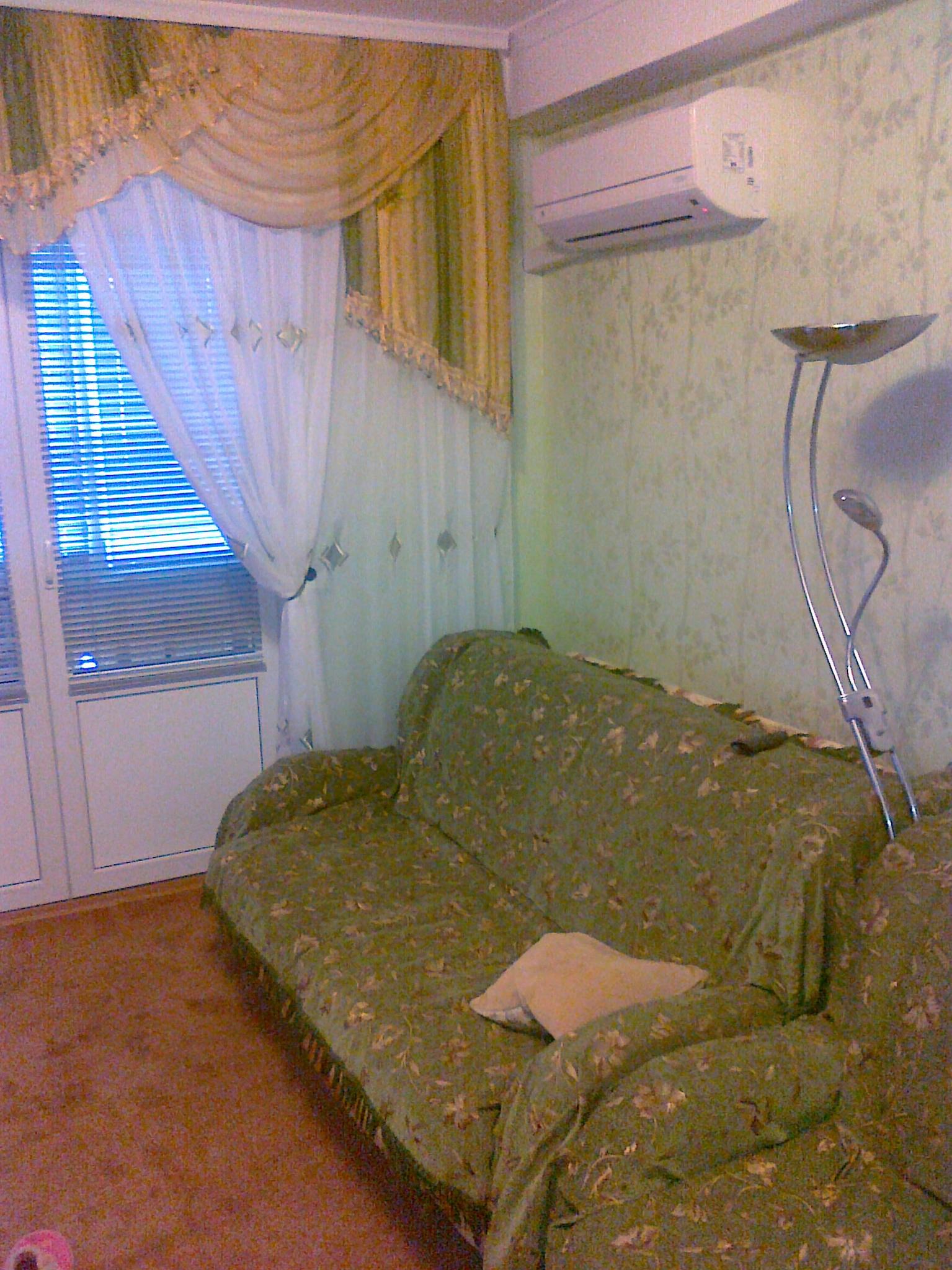

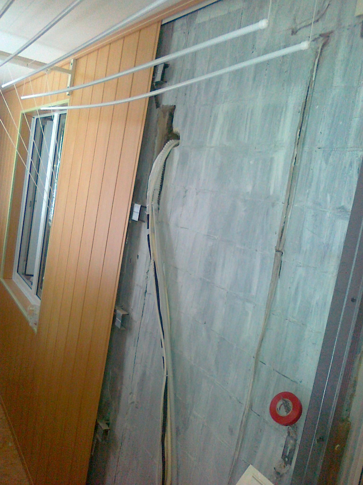

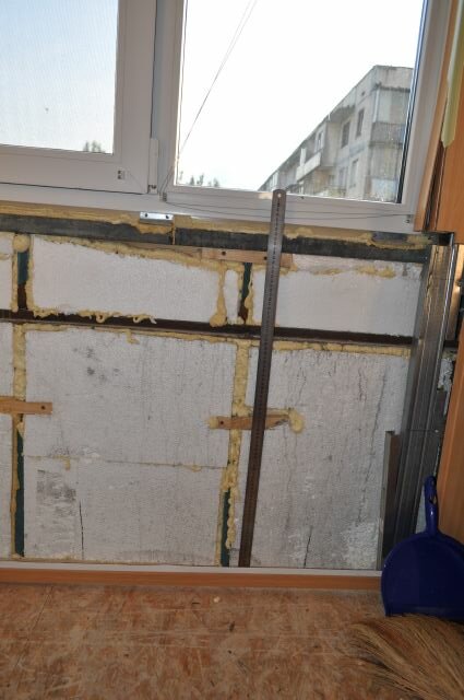

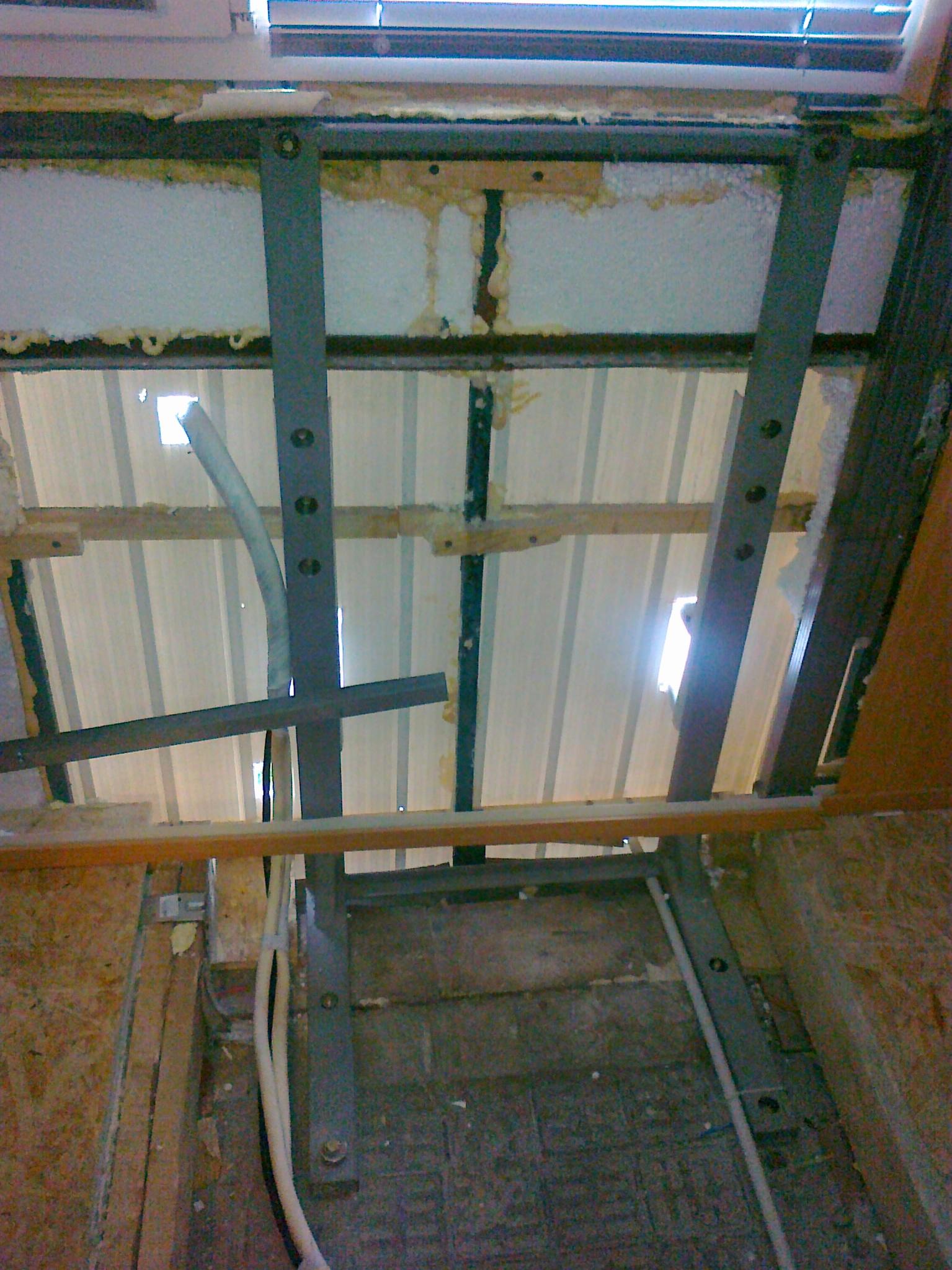

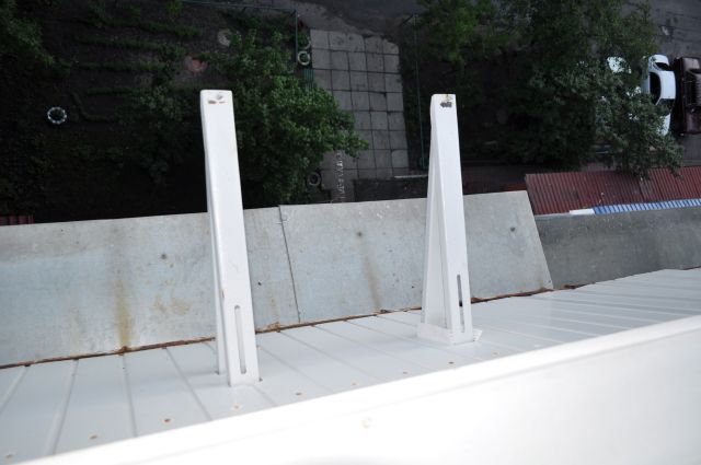

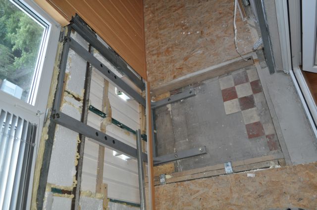

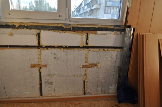

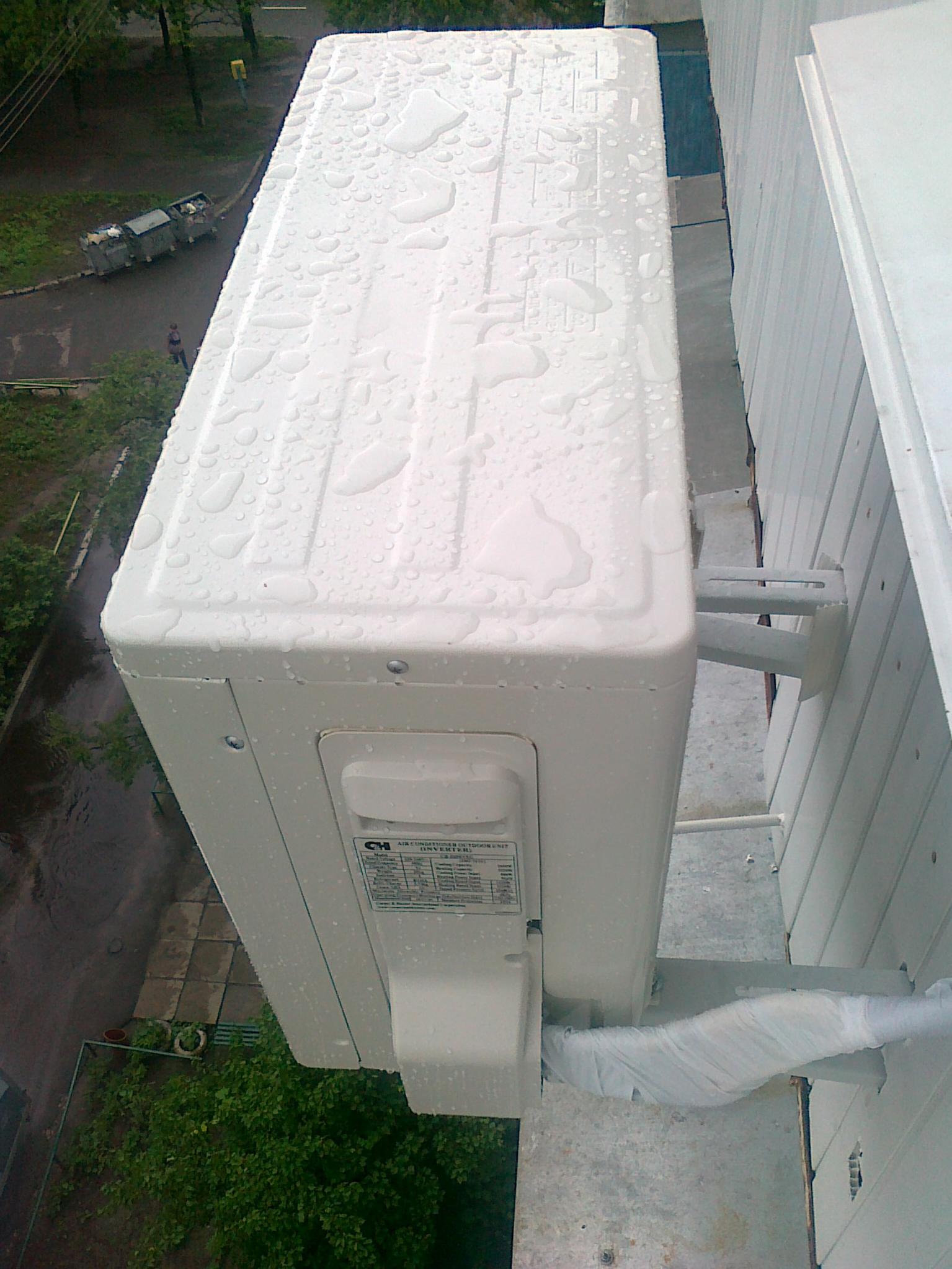

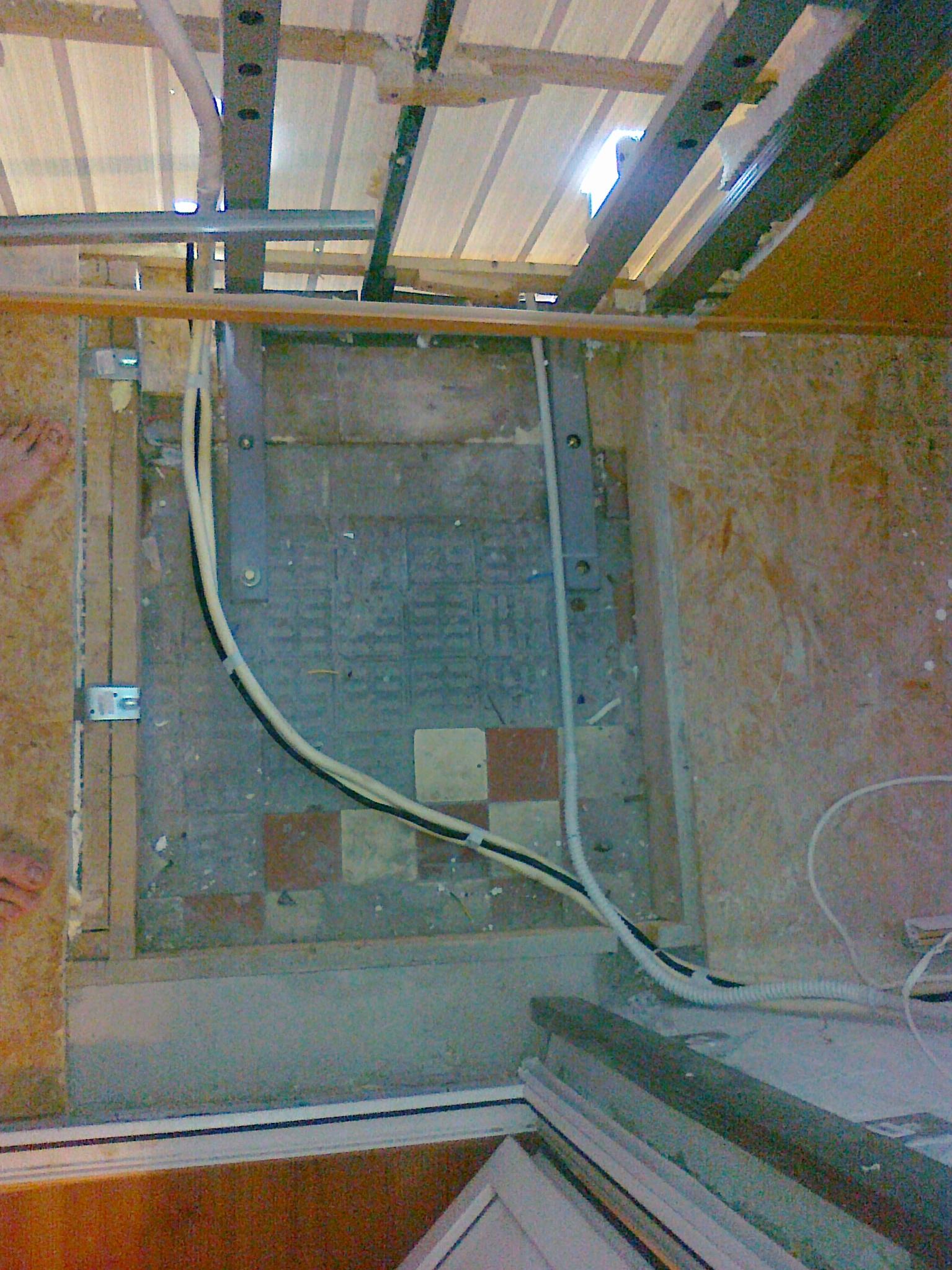

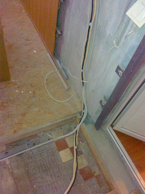

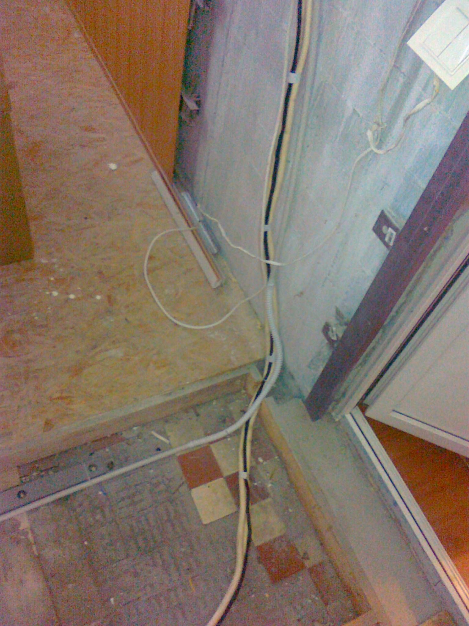

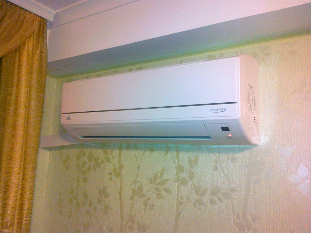

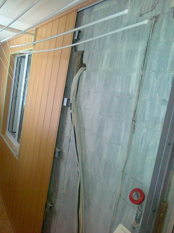

Доброго времени суток! На прошлой неделе все-таки установили кондиционер. Поставили пока один в залл, так как решили ставить инверторный, а они не дешевые...
Балкон у нас закрывает весь фасад, посему на стену повесить не можно было, и снаружи и снутри все обшито вагонкой (внутри МДФ), а пол был поднят на уровень квартиры на брусках примерно на 10 см... Посему все это добро демонтировалось. Предварительно вызвав установщика и обговорив с ним все нюансы, мы определились с моделью кондиционера. Остановились на инверторной 9-ке от купера. Выяснив все необходимые монтажные размеры и договорившись, что мастер предоставит нам кронштейны, мы приступили к подготовительному этапу. Разобрав вагонку под подоконником и вырезав пол напротив места установки определились с конструкцией кронштейна-усилителя на который в последствии прикрепили кронштейны кондиционера. И вот когда со своей стороны мы сделали всё необходимое (даже больше) - к нам приехали с фирмы установщика и установили долгожданный девайс. Кондиционер проверили, все работает, но погода немного изменилась и пользоваться ним пока нет необходимости...
В планах ставить еще один кондер в спальню, но наверное уже в следующем году. Да там будет проще, там нету балкона и есть к чему прикрепиться...
Прикрепил фотки в хронологическом порядке, думаю хоть что-то будет понятно...

waleks, а во сколько вам обошелся дополнительный кронштейн? Это ваш или фирма-инсталлятор поставила?
Кронштей обошелся в 90 грн., 3 метра трубы 20*50 по 30 грн, анкера и болты были в хозяйстве... Делали вдвоем с отцом у него дома, на все про все потратили часа два.
