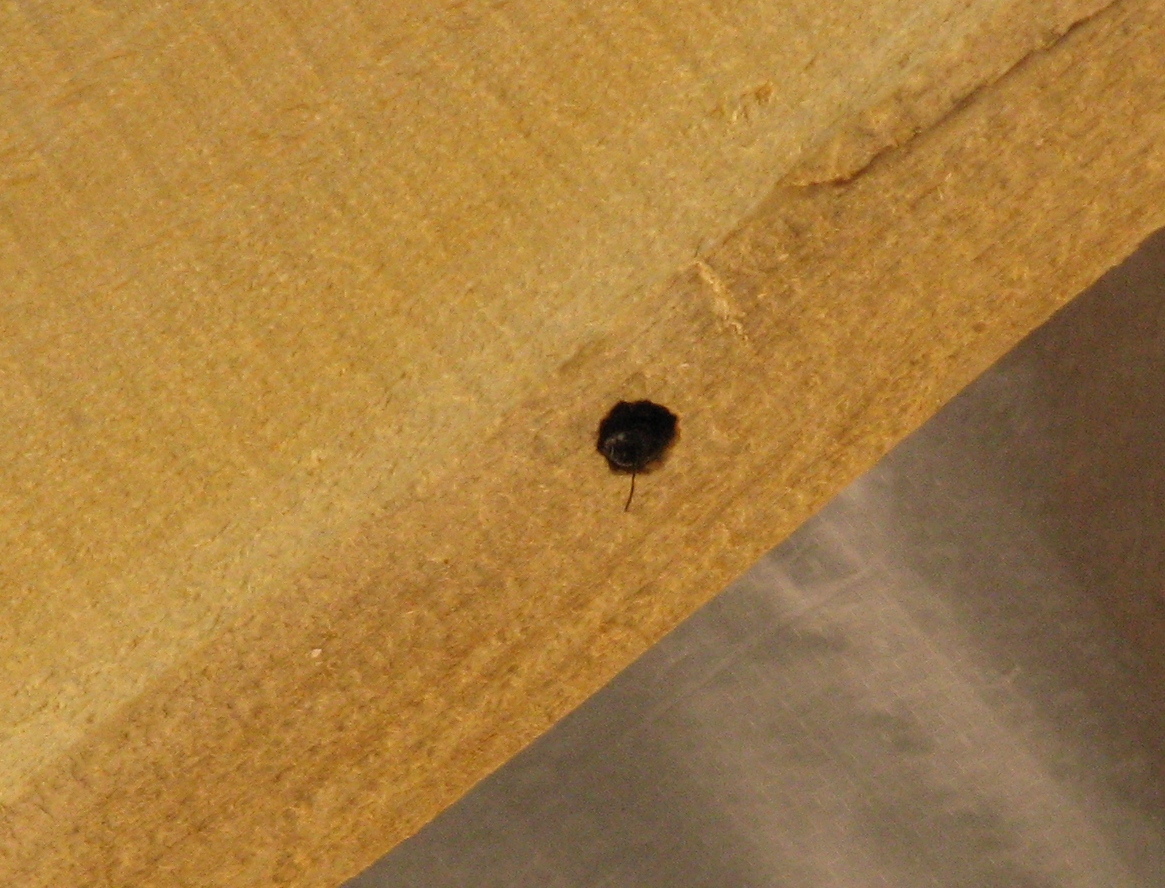

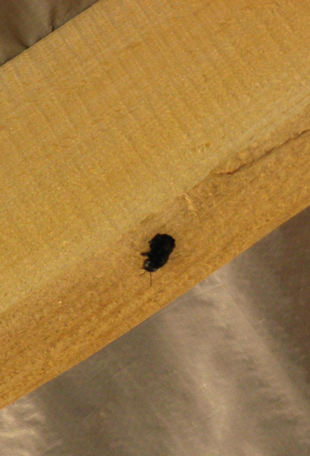

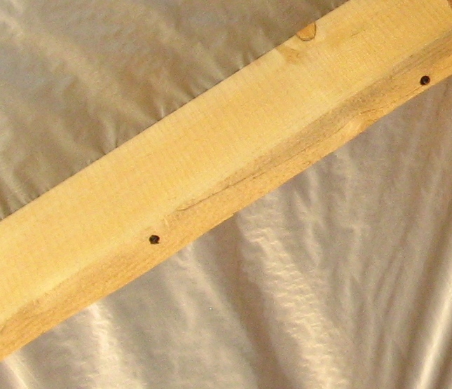

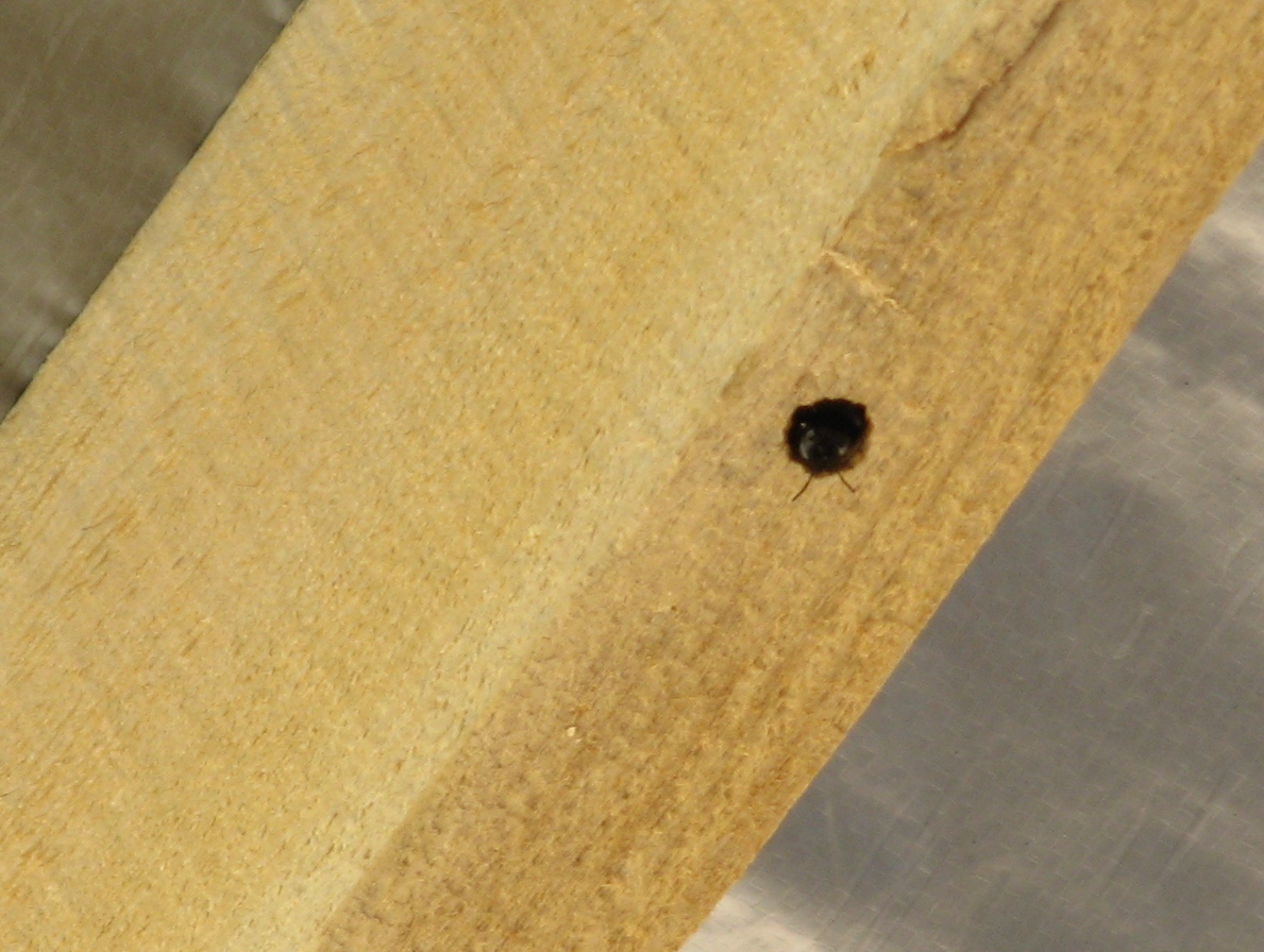

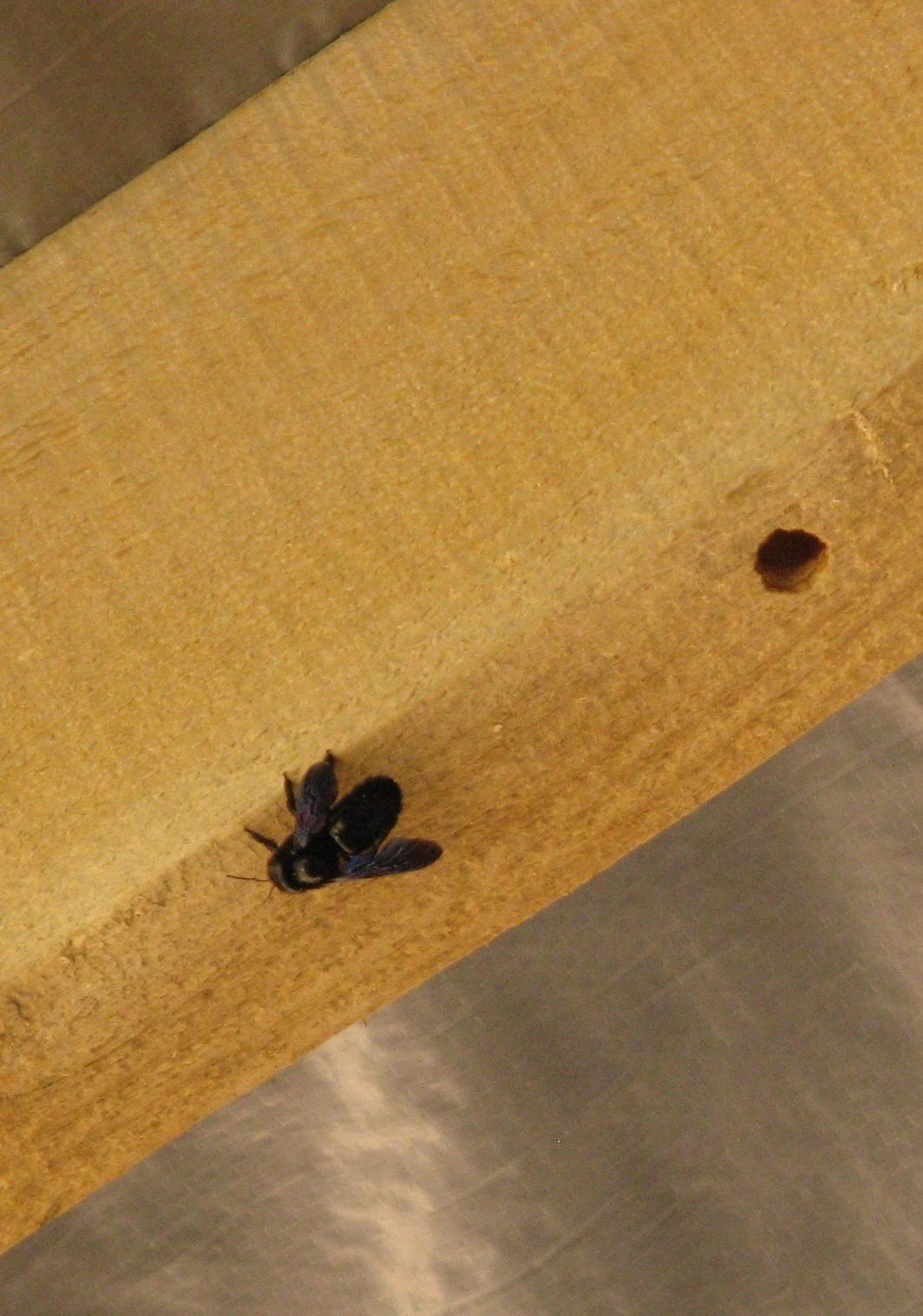

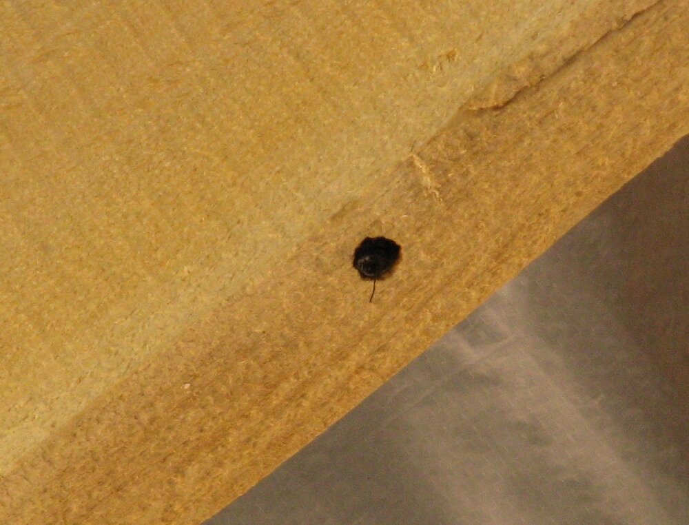

Ксюнечка Опубликовано 23 мая, 2011 Поделиться Опубликовано 23 мая, 2011 Длинна тела этой живности около 2см. Появились несколько дней назад. летает, жужжит. Дерево не обработанное. диаметр отверстия 1см. кто знает.как оно называется? Помогите Ссылка на комментарий Поделиться на другие сайты Больше кнопок...
chucha Опубликовано 23 мая, 2011 Поделиться Опубликовано 23 мая, 2011 Это пчела-плотник, похоже. 1 Ссылка на комментарий Поделиться на другие сайты Больше кнопок...

OlegArh Опубликовано 23 мая, 2011 Поделиться Опубликовано 23 мая, 2011 Это пчела-плотник, похоже.Скорее пчела-крышник...:D ТС, а Вы уверены, что раньше этого дупла не было? 1 Ссылка на комментарий Поделиться на другие сайты Больше кнопок...
Ксюнечка Опубликовано 23 мая, 2011 Автор Поделиться Опубликовано 23 мая, 2011 месяц как закончили ложить стропила, дыры появились неделю назад Ссылка на комментарий Поделиться на другие сайты Больше кнопок...
OlegArh Опубликовано 23 мая, 2011 Поделиться Опубликовано 23 мая, 2011 месяц как закончили ложить стропила, дыры появились неделю назад Но это не пчелы. Точно. Они, возможно облюбовали уже кем-то сделанное дупло... Могут шершни, но они крупнее и "масть" другая. Есть что-то подобное-африканские пчелы, они разжевывают-разжижают целлюлозу, но про них с уверенностью не скажу...Хотя эта на негроидную расу похожа:D P.S. В любом случае - такие соседи ни к чему...Зажгите дымовую садовую (дустовую или др.) шашку - я так выкуривал ос (и пр.) на даче. Ссылка на комментарий Поделиться на другие сайты Больше кнопок...

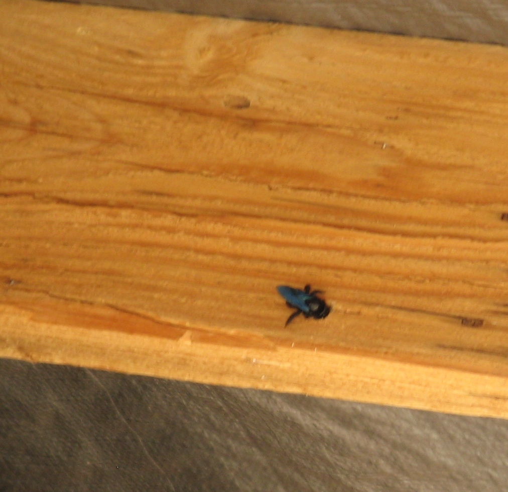

sanykrimea Опубликовано 23 мая, 2011 Поделиться Опубликовано 23 мая, 2011 Но это не пчелы. Точно. Они, возможно облюбовали уже кем-то сделанное дупло... Могут шершни, но они крупнее и "масть" другая. Есть что-то подобное-африканские пчелы, они разжевывают-разжижают целлюлозу, но про них с уверенностью не скажу...Хотя эта на негроидную расу похожа:D Пчела-плотник фиолетовая Apoidea Xylocopa violacea Для подготовки своего гнезда этой пчеле приходиться выгрызать длинные ходы в древесине, делая там некое подобие многоэтажного дома, с потолками и полом, разделяющими каждую ячейку, в которой будет развиваться личинка. (ссылка на изображение устарела) То Ксюнечка Смотрите борьбу с осами и шершнями - с пчёлами обычно не борятся. Дихлофос помогает. 5 Ссылка на комментарий Поделиться на другие сайты Больше кнопок...

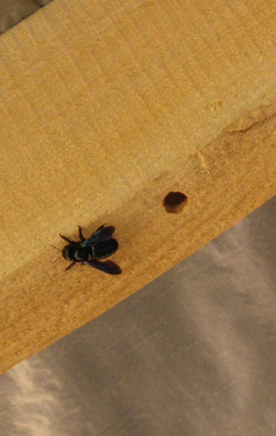

Ксюнечка Опубликовано 23 мая, 2011 Автор Поделиться Опубликовано 23 мая, 2011 .....Замечательны гнезда этих пчел. Оба вида устраивают их, прогрызая ходы в мертвой древесине старых деревьев, столбов, деревянных построек человека. Инструментами для работы пчелам служат челюсти и п ередние ножки.... Это описание в инете. Как бы вывести этих "замечательных" пчел? Ссылка на комментарий Поделиться на другие сайты Больше кнопок...
Ксюнечка Опубликовано 23 мая, 2011 Автор Поделиться Опубликовано 23 мая, 2011 Купили Неомид440, попробуем бороться. Ссылка на комментарий Поделиться на другие сайты Больше кнопок...
korund Опубликовано 23 мая, 2011 Поделиться Опубликовано 23 мая, 2011 Только сами с Неомидом, пожалуйста, будьте осторожны. При попадании на кожу вызывает сильные раздражения (вплоть до волдырей), а его пары - также ожоги верхних дыхательных путей. Обязательно при обработке одевать очки, респираторы, перчатки толстые резиновые и защитную одежду. Ну, а пчелы, естественно, помрут. (если их еще и кисточкой смоченной ядом пришлепнуть...) Удачи! 1 Ссылка на комментарий Поделиться на другие сайты Больше кнопок...

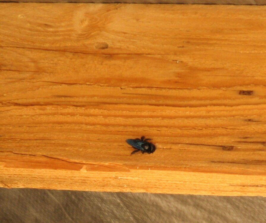

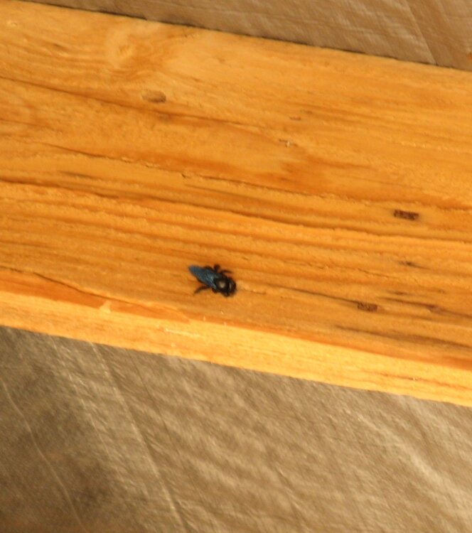

Ксюнечка Опубликовано 25 мая, 2011 Автор Поделиться Опубликовано 25 мая, 2011 Вчера стропила обработали Неомидом. Одна пчелка приказала долго жить. Вторая пока летает, но вроде не садится. Ту, которая откинулась, завтра принесу и сфоткаю. :roll: Ссылка на комментарий Поделиться на другие сайты Больше кнопок...
