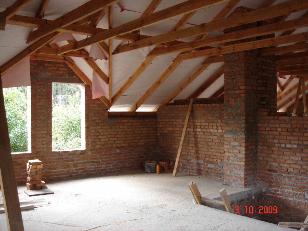

chucha Опубликовано 24 мая, 2011 Поделиться Опубликовано 24 мая, 2011 У меня точно такая же крыша и практически такой же размер дома. Стены метр восемьдесят, насколько я помню. Боковины слуховых окон зашиты магнезитовой плитой по деревянному каркасу. Ссылка на комментарий Поделиться на другие сайты Больше кнопок...

Chuk Опубликовано 25 мая, 2011 Поделиться Опубликовано 25 мая, 2011 У нас тоже дом по ширине 9 метров и угол 35 градусов, мы фасады голубятен на мансарде выложили кирпичом и утопили их в кровлю так, чтоб не морочиться и не придумывать боковые стенки голубятен. Правда угол голубятен стал 37 градусов, что на глаз не заметно. Итого имеем высоту у стенки внутри 1,6 метра(1460 мм + 140 мм мауэрлат). Ссылка на комментарий Поделиться на другие сайты Больше кнопок...

Genych Опубликовано 26 мая, 2011 Поделиться Опубликовано 26 мая, 2011 Я кладку поднял на 1,40.Потом армопояс15см.На пояс мауэрлат 10см.Итого 1,65м. Ссылка на комментарий Поделиться на другие сайты Больше кнопок...
