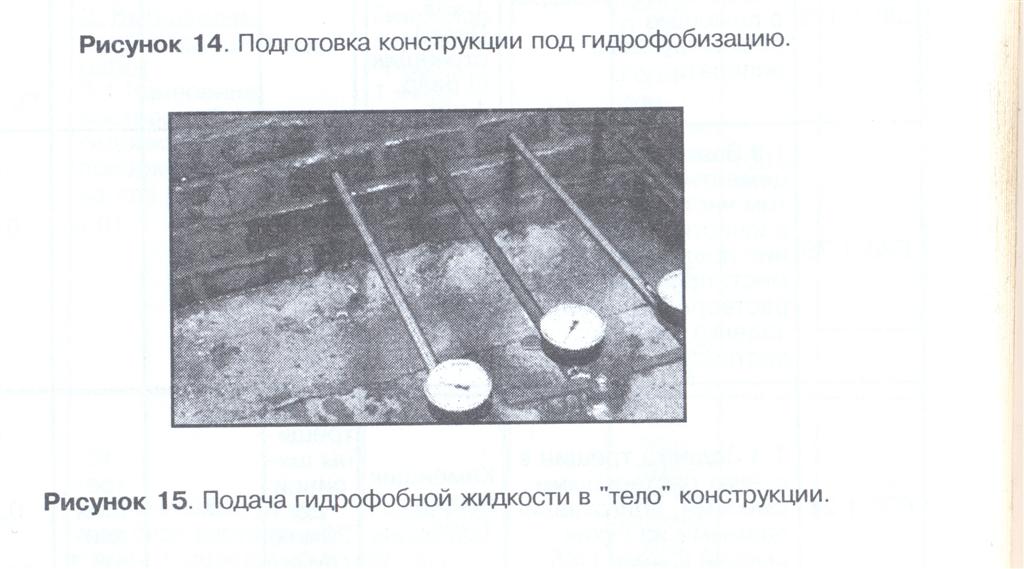

У нас на форуме с этим, а Вам. У церезита в технологических картах увидел зонды для гидрофобизации. Может, подскажите, где такие можно купить или заказать?
Сергей, копия мелковата, но по фото увидел, что речь идет о блокировке капиллярного подсоса влаги по стене методом инъекции, т.е. насыщения нижней части стены раствором, который формирует водонепроницаемый горизонт.
Об этом речь идет?
Да именно это. Интересует где можно приобрести такое оборудование? Пытались делать сами, но под давлением трубки со стены вырывает. А самотеком результат не очень.
О, а мы такое пробовали из Вагнера сделать :lol: Результат плачевный и одного опыта хватило - из фундамента куски повырывало :sorry: правда, мы гидроизоляцию делали и пытались лак закачать :) Так что могу поделиться печальным опытом и в картинках рассказать :D
Три долбня, Вагнер, дырка в фундаменте, давление на пистолете 250 атмосфер - впечатления незабываемые :D мдя... в молодости таки без башни были :lol:
А вы под каким давлением впрыск проводите?
Сергей, если Вы хотите заниматься инъекцией как бизнесом мы можем Вам продать и оборудование (паккеры, насосы) и материалы. Паккеры (инъекторы) это специальные "трубки" с уплотнением и ниппелем для герметизации шурфа (чтобы под давлением доже в 150 атм не вытекало обратно). Насосы ручные дают до 150 атм. (Для капиллярщины и 20 атм достаточно) Все - Германия и стоит денег.
Но если Вам нужно просто сделать единоразово, то мы может это сделать без проблем.Делаем это (а это - семечки) с 89-го года.
Вам (для экономии средств) нужно будет только сделать шурфы в стене (если кирпич) на глубину = ширина стены - 5 см с шагом 15 см. Сверлиться прямо в шов.
Если лень сверлиться, то мы все сделаем "под ключ".
А пока обратите внимание еще на эту немецкую штучку как альтернативу инъекции : (ссылка устарела)
Это старый метод, дедовский. Раньше использовался керосин. По новым растворам, это к "Propeller". Давление по тех. карте 1-2 ат.
