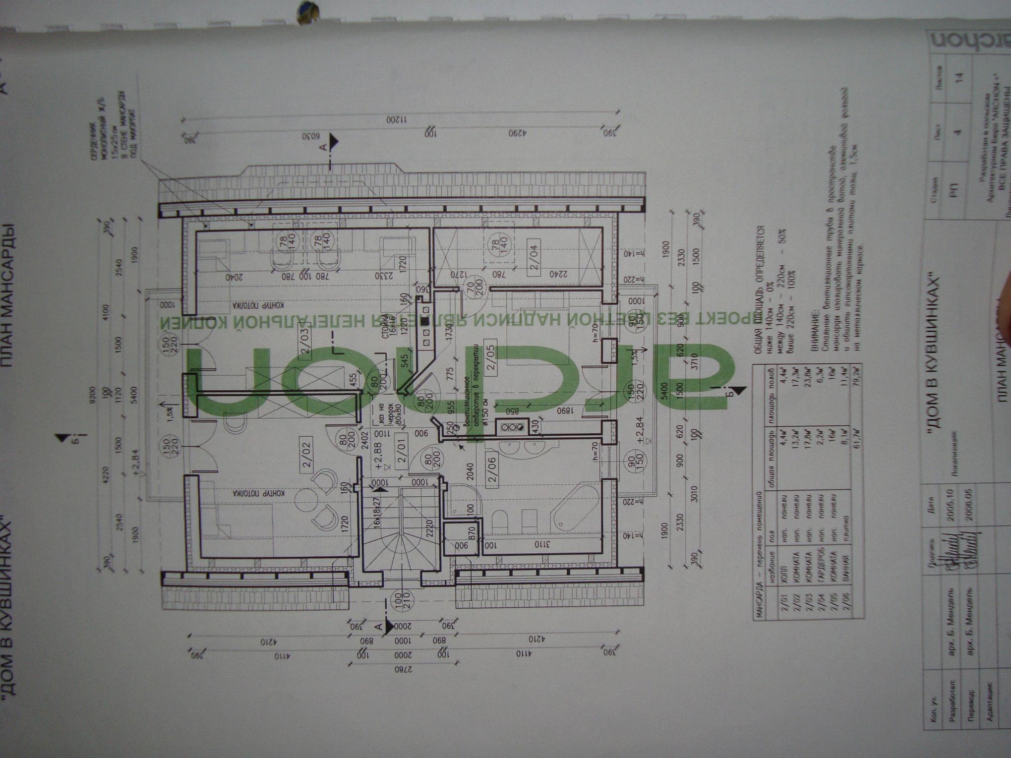

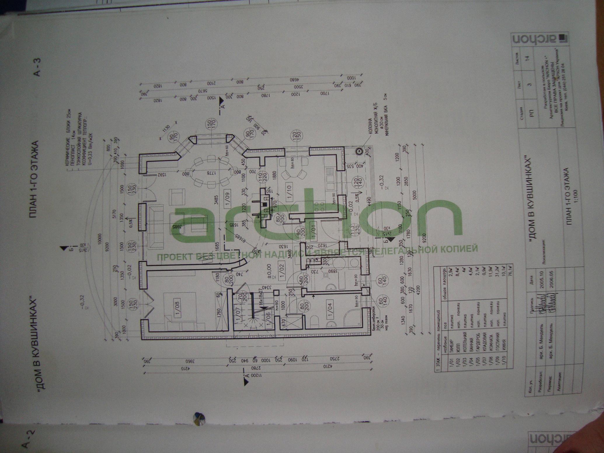

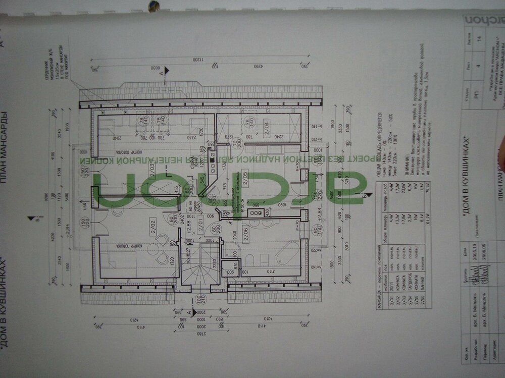

Подскажите: планирую на первом этаже двухэтажного дома камин с чугунным вкладышем. По моделям ещё не примерялись - но думаю киловатт на 10-12. Топиться, думаю, будет раз в две-три недели, может немного чаще. Дымоход из чего и какого диаметра лучше сделать и примерно сколько он прослужит?
Выходной патрубок из топки и есть диаметр дымохода,в характеристике,инструкции найдете ответ на вопрос.
Самые лучшие дымоходы керамические,при выборе дымох. из нерж.читайте сертификат(для печей ,каминов)-покупать лучше в специализированных магазинах,а не на рынке.
Я ничего не знаю про камины. Но я хочу купить топку, хочу, чтобы тепло расходилось по комнатам второго этажа. Я не выбираю камин и диаметр сечения дымохода. Я привожу на место специалиста, даю ему проектную документацию и прошу выбрать мне камин по моим пожеланиям, но с теми возможностями, которые диктует проектная документация.
Это , наверное, потому, что я женщина. Мужчины , вижу, делают по -другому.
З.Ы. У меня нет понятия камина - значит не делаю каналы и дымоход. Пока не выберут мне специалисты каминную топку. Наверное я -перестраховщица.
Для начала выложите планировку здесь.
[ATTACH]1435004010_2.thumb.jpg.cee3f7ed320059cd60a3f056dba01631.jpg[/ATTACH]
Хочу топку на первом этаже между кухней и гостиной, но чтобы тепло распространялось на 1 и 2 этаж. 6 апреля должны прислать рекомендации по выбору топки и чертеж вентиляционной шахты (каналов).
