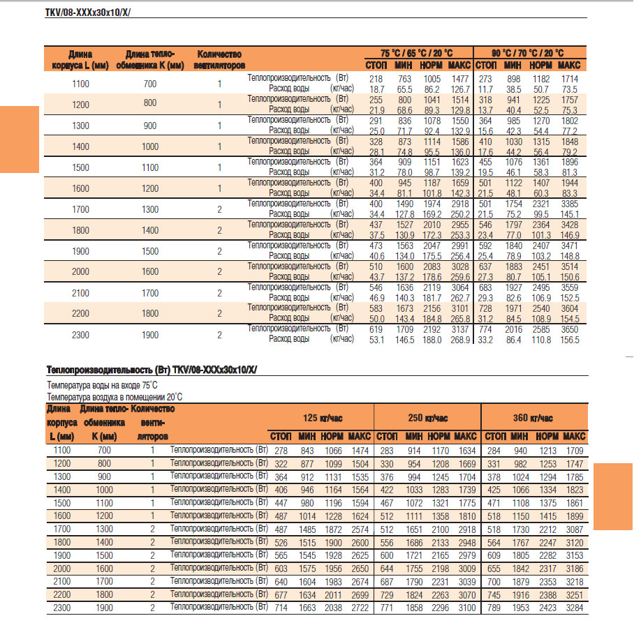

Prestol Опубликовано 29 мая, 2011 Автор Поделиться Опубликовано 29 мая, 2011 Вот инструкция к одному из внутриполовиков, там четко прописана цифра в 360 л\час да, спасибо. требования по подключению в приведенной инструкции четко изложены и ясны. - каждый конвектор отдельным контуром - без проблем; - рабочее давление соответствует обычным радиаторам; - температура носителя - аналогично; - проток теплоносителя пока, конечно, под вопросом, буду разбираться; - питаниее 12В - вообще не проблема. Гробите Вы ее тем, что эти агрегаты не предусматривают установку в централизованные магистральные системы отопления, и как следствие они забиваются, выходят из строя... если цитировать инструкцию, приведенную уважаемым Сергей_84, то там написано: "Прибор подключается к центральной или автономной системе отопления квалифицированными специалистами, прост в уходе и обслуживании." по поводу того, что они забиваются... что может забиться в гладкой медной трубе 22-го диаметра?! посмотрите пожалуйста на устройство конвектора. там нечему забиваться. Ссылка на комментарий Поделиться на другие сайты Больше кнопок...
Prestol Опубликовано 29 мая, 2011 Автор Поделиться Опубликовано 29 мая, 2011 чем меньше расход, тем больше разница температур и тем меньше теплоотдача конвектора. извините, можно вопрос? почему если разница температур на входе и выходе из конвертора больше, то теплоотдача конвектора меньше? ведь теплоотдача конвектора как раз и определяется величиной этой разности! или куда уходят эти градусы, как не на рассеивание конвектором?! это ведь его прямая обязанность - отбирать температуру у теплоносителя, и чем эффективнее он ее отбирает, тем, собственнно, он мощнее. Ссылка на комментарий Поделиться на другие сайты Больше кнопок...

Prestol Опубликовано 29 мая, 2011 Автор Поделиться Опубликовано 29 мая, 2011 это очень ошибочное суждение..... возможно. не вижу ничего нелогичного в ваших пояснениях по поводу температурной дельты. Наши теплосети не могут обеспечить такие расходы а какой возможен расход в нашей теплосети? вот нашел для внутрипольных конветоров зависимость мощности от расхода теплоносителя... никто такие данные не предоставляет, а вот Hidria не пожмотилась... судя по этим данным, при уменьшении расхода теплоносителя на 66% (более чем вдвое с 360 до 125 кг/ч) потери мощности составляют всего 13% (примерно с 1.7 до 1.5КВт). P.S. минувшей зимой у меня в квартире при полностью отключеном отоплении, насквозь дырявой кирпичной кладке (нет штукатурки и нет никакого утепления, стеклопакеты дешевые однокамерные) температура не падала ниже 14 градусов в плюсе. по отзывам соседей с ремонтом - приходится сильно прикручивать батареи и открывать окна. в общем этажном коридоре (где собственно расположены стояки отопления) - жара. Ссылка на комментарий Поделиться на другие сайты Больше кнопок...
