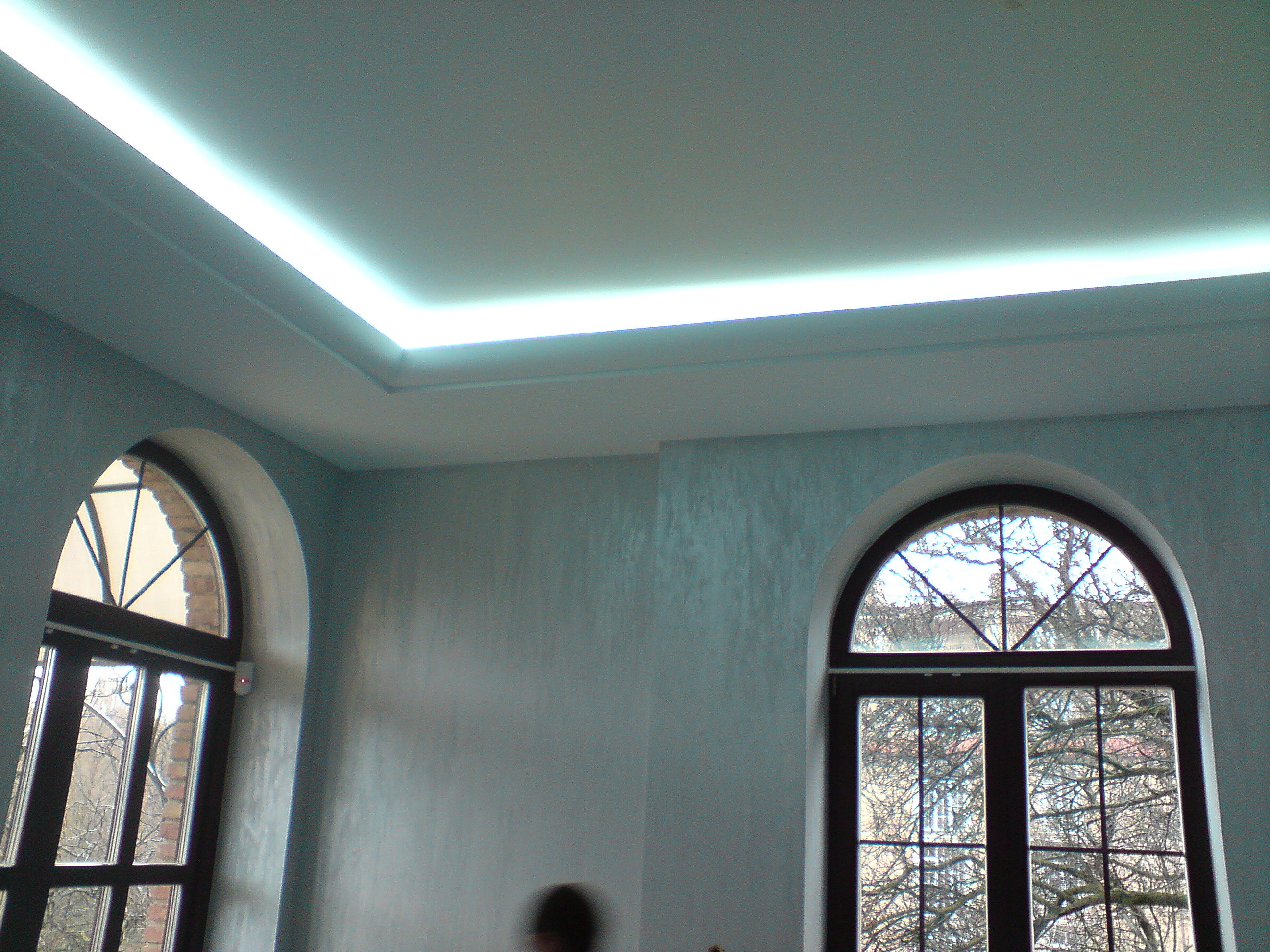

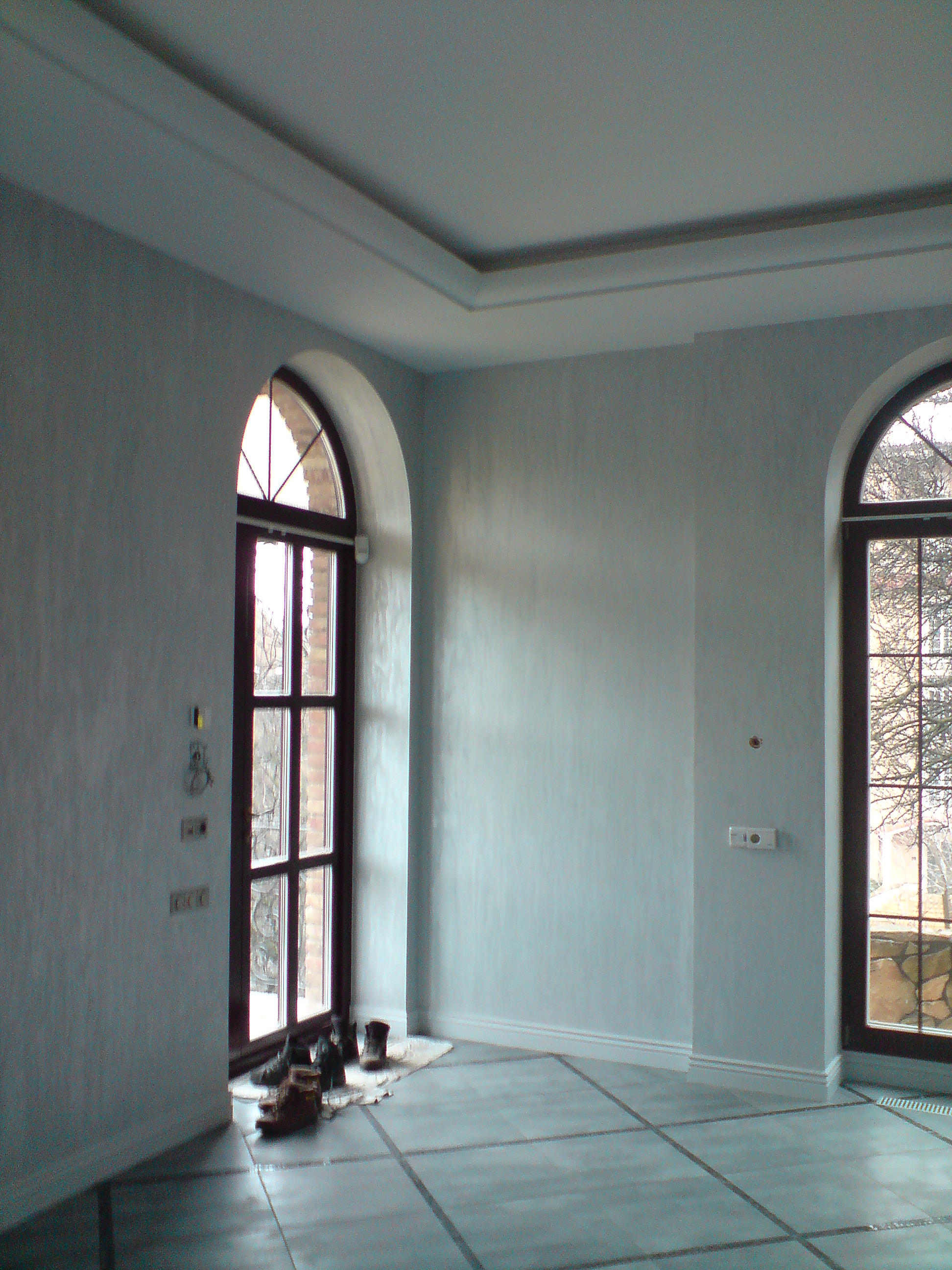

profi7 Опубликовано 29 мая, 2011 Поделиться Опубликовано 29 мая, 2011 Для прихованого світла в основному роблять бортик. Європейські стандарти (наші роботи www.stroimdom.com.ua/forum/album.php?u=65339 ) Ссылка на комментарий Поделиться на другие сайты Больше кнопок...
rEvolution Опубликовано 30 мая, 2011 Автор Поделиться Опубликовано 30 мая, 2011 А зачем такой большой вынос?Я в таких случаях делаю вертикальный борт,а длинну выноса нахожу эксперементально-стаю в самую дальнюю точку комнаты,напарник приставляет кусок ГК горизонтально и мы регулируем размер выноса,чтоб не было видно борта.Если интересно,то с понедельника буду дома и сфоткаю аналогичную деталь в спальне у дочки,заодно замеряю и вынос полки. А какова высота от потолка до верха полки? Точнее каково соотношение ширины полки к ее высоте? Надо же сделать так, чтобы задняя стенка не была видна... Мне необходимо найти некий баланс с точки зрения обвещенности. Если сделать слишком близко к потолку, то свет от светодиодов будет выглядеть как яркая полоса света на потолке, а освещения давать не будет. Я же хочу получить практически основное освещение, а не подсветку карниза. Соответственно мне надо, чтобы свет распространялся по всему потолку. Яркий пример - фонарик. Если его в темной комнате поднести близко к стене, то будет яркое пятно, но осввещена комната не будет. Если же отойти на шаг назад, то будет более равномерное, хотя пятно на стене будет менее яркое. Я плнирую расположить светодиоды под углом ок. 45-60 град на расстоянии 60-70 мм от края. Таким образом при расстоянии 150 мм до потолка, точка проекции центра светодиода на потолок (центр окружности свечения) должна располагаться вне карниза. При угле свечения светодиода 120 град. большее количество света будет направлено на потолок с отражением от него, либо вдоль потолка с отражением под большим углом, либо напрямую в комнату (но так, чтобы с обычных точек обзоре светодиоды не были бы видны). Если сделать вертикальный борт, то он будет маскировать большую часть света и вместо освещения комнаты мы получим яркую полосу света на потолке вдоль карниза, что красиво, но не решает задачу освещения. Ссылка на комментарий Поделиться на другие сайты Больше кнопок...
rEvolution Опубликовано 30 мая, 2011 Автор Поделиться Опубликовано 30 мая, 2011 Для прихованого світла в основному роблять бортик. [ATTACH]113531[/ATTACH] [ATTACH]113533[/ATTACH] Європейські стандарти (наші роботи www.stroimdom.com.ua/forum/album.php?u=65339 ) А как оно освещает комнату? Достаточно ярко? Либо это чисто декоративное освещение? И чем выполнено освещение на фото? Ссылка на комментарий Поделиться на другие сайты Больше кнопок...
