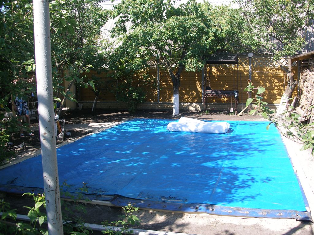

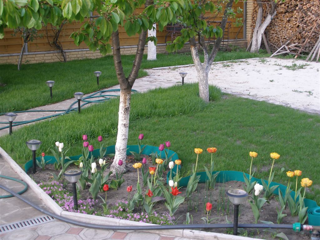

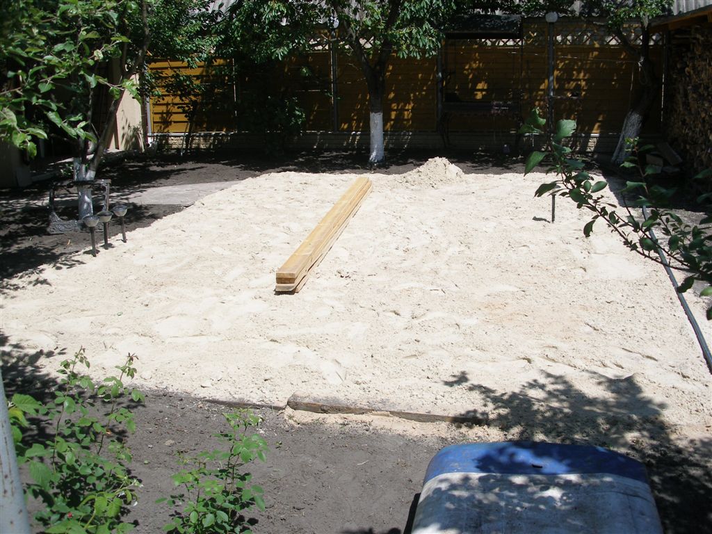

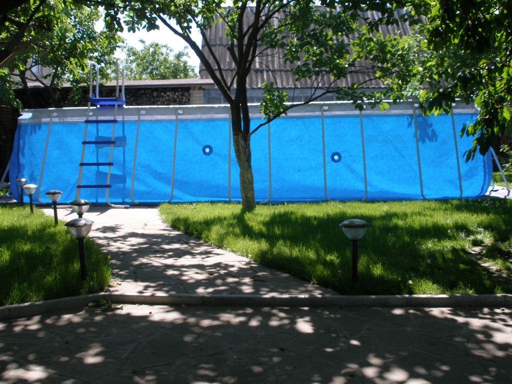

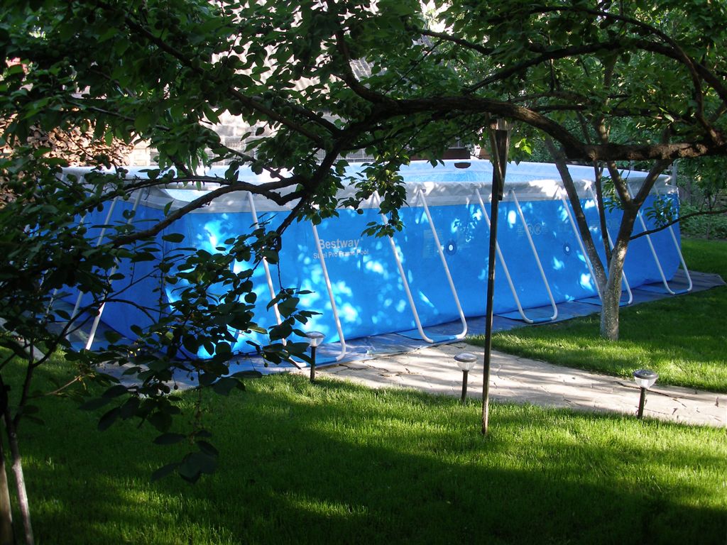

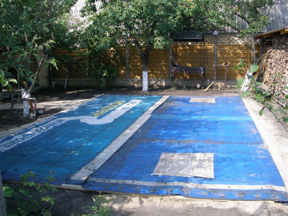

LM Опубліковано: 1 червня 2011 Поділитись Опубліковано: 1 червня 2011 Ставить рекомендуют на песок: ходить по песочку (пусть и через тент) и по бетону - согласитесь разница есть. Я еще дополнительно и тент автомобильный в 2 слоя подстилаю под бассейн (тут еще и подстраховка от пырея-сливняка-вишняка вездесущих). На последнем фото - фрагмент места под бассейн - специально завез песок и выровнял. Понятно, что на ФЭМы песочек на подсыплешь - может взять в 2-3 слоя плотный брезент подстелить. Та сиротская подстилочка из синего полипропилена, что идет в копмплекте с бассейном мало того, что одноразовая, так и реального толку от нее.... По наклону - дискомфорт будет: вода в одном месте до края доходить будет, а в другом... - все от величины перекоса зависит. Я свой по уровню вообще выставляю, точнее "ноги", кот. опираются на брус 50*150 мм. У меня вот такой. При длине 7 метров даже при небольшом уклоне перепад уровней будет приличный. 4 Посилання на коментар Поділитися на інших сайтах More sharing options...
demetrio Опубліковано: 1 червня 2011 Поділитись Опубліковано: 1 червня 2011 У меня кроме как на эту площадку бетонную, и поставить негде. Про дискомфорт с уровнем воды - это всё понятно. Я имел в виду: если есть наклон -> нагрузка на разные стороны каркаса будет разная, может ли бассейн перевернуться, что-ли, или порваться? LM, классный бассейн Такой и хочу, только меньше (опять таки большой поставить негде). 1 Посилання на коментар Поділитися на інших сайтах More sharing options...

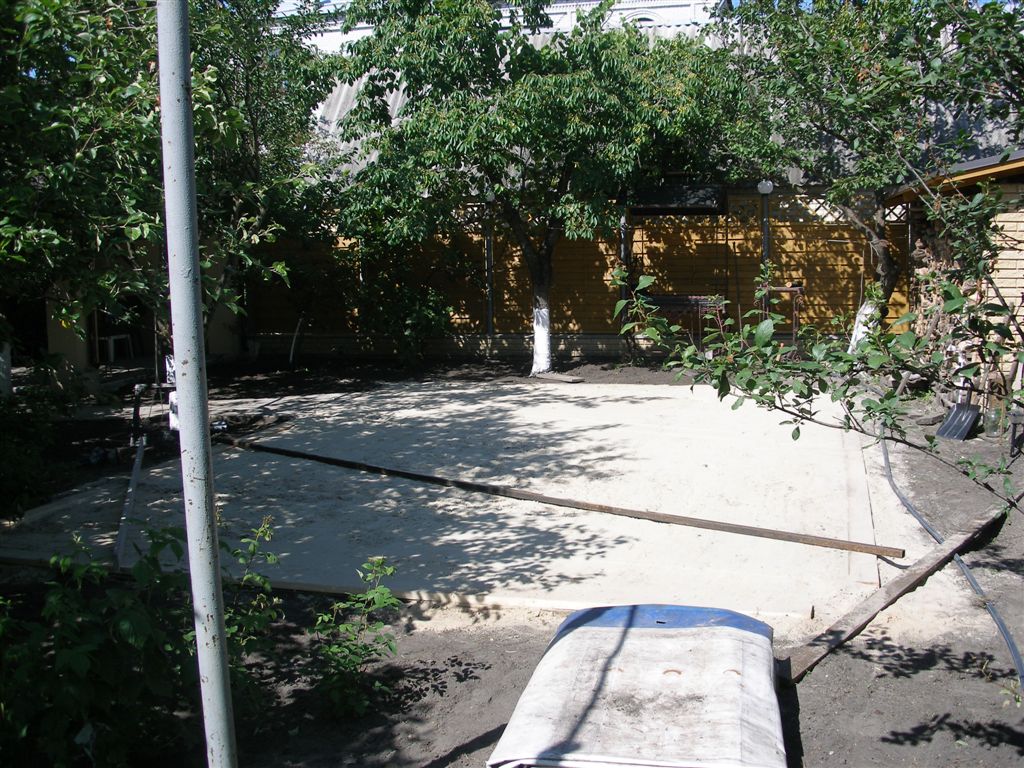

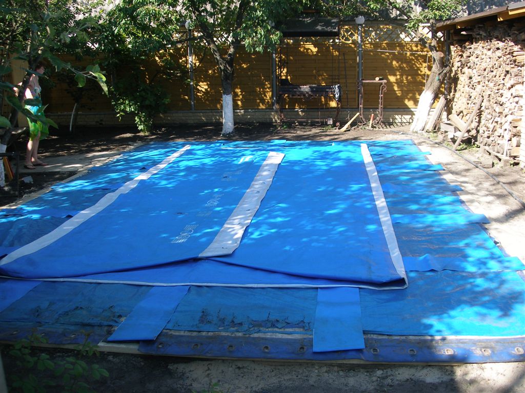

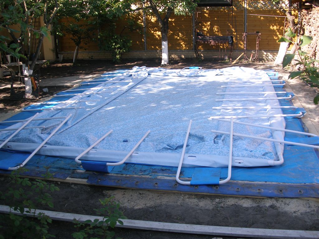

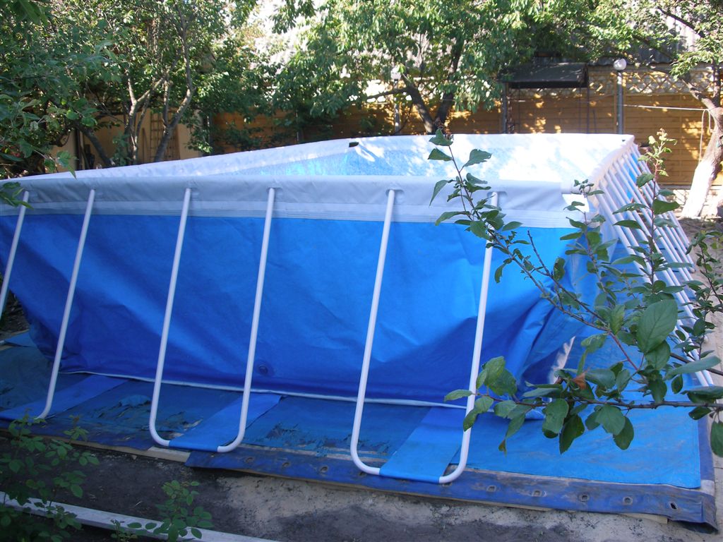

LM Опубліковано: 1 червня 2011 Поділитись Опубліковано: 1 червня 2011 Вот из прошлогоднего архива - процесс установки, может кому-то облегчит. По периметру положил брус, т.к. за сезон ноги просто "грузнут" земле и получается разнобой - одна нога выше, другая ниже, соответственно, каркас получается волнами, короче, не по фен-шую . Брус (по сути стропилины) положил плашмя по-периметру точно под "ноги", просверлил отверстия с шагом 1,5-2 м и позагонял в них арматуру диам.12 мм по см 50-60 длиной - зафиксировал от выкручивания и подвижек по горизонтали. Внутрь периметра завез песочек и 4-х метровой прямоугольной трубой протягивая по брускам - все спланировал. Да, брусья предварительно выставил по уровню. Можно было забетонировать по периметру, но решил остановиться на брусьях: опыт показывает, что все со временем перестраивается и махать кувалдой потом...:wink: Ну а дальше - застелил тентом, распаковал бассейн, установил. Да еще достаточно длительная процедура - наполнение водой :D У меня уже 2-е сутки наполняется -с перерывами на отдых насоса и вечернюю поливку всего и вся вокруг. 2 Посилання на коментар Поділитися на інших сайтах More sharing options...
