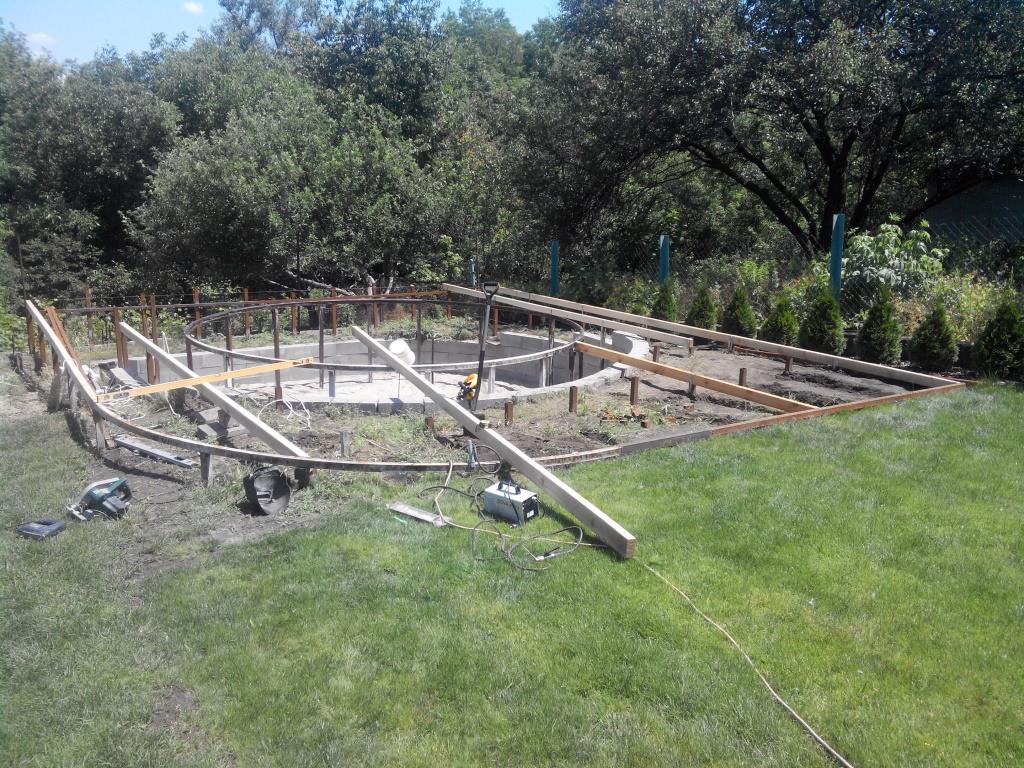

Кратко по работе:
1.Куплена лопата фискарс, надежный друг и помощник )))
2.Выкопан котлован, из расчета плюс 1-1,2м к диаметру басика.
3.Закуплен шлакоблок, на небольшой ленточный фундамент( назвать его фундаментом громко конечно, так пару ниток арматуры) возведены стены.
4.Установлены вертикальные стойки к которым приварено свальцованое кольцо из профильной трубы. Размер кольца +/- 1-2см от наружного диаметра каркаса бассейна. Данное кольцо служит основанием для крепления доски по краю бассейна, а также ограничителем от колебаний бассейна при прыжках детей в него ( в инструкции к бассейне делать это запрещено), ибо ходит он ходуном прилично от таких забегов.
5. Завезен песок для выравнивания основания.
6. Далее для обустройства террасы за планом размечены места для бурения лунок с целью бетонирования опор под лаги. Ввиду большого кол-ва отверстий в аренду взят мотобур, замечательная вещь, рекомендую
7. Забетонированы стойки, на них лаги, на них доска. Монтировалась доска на обычный оцинкованный крепеж.
Доска самая обыкновенна обрезная, шлифовал самостоятельно. После монтажа финальная прирезка по радиусам внутренним и наружным.
8. Вопрос с покрытием долго мучил меня...морально и материально))), по итогу надумал сделать эко... купил в Одессе на заводе масел льняное масло, с нагревом на эл.печке оно просто замечательно впитывалось в дерево. По итогу получилось янтарное покрытие с приятным ароматом. Радости небыло предела, НО прошло лето, осень, зима и все....от масла и не осталось следа, вся доска посерела. Пришлось перешлифовывать и покрывать защитно-декоративным импрегнатом.
9. Забыл про основание под сам бассейн: песок, на нем экструдер ппс 30мм.
В вкратце вроде как и все, бассик на очистке песочным фильтром и пергидролью.
Конструкция "живет" и эксплуатируется третий год.

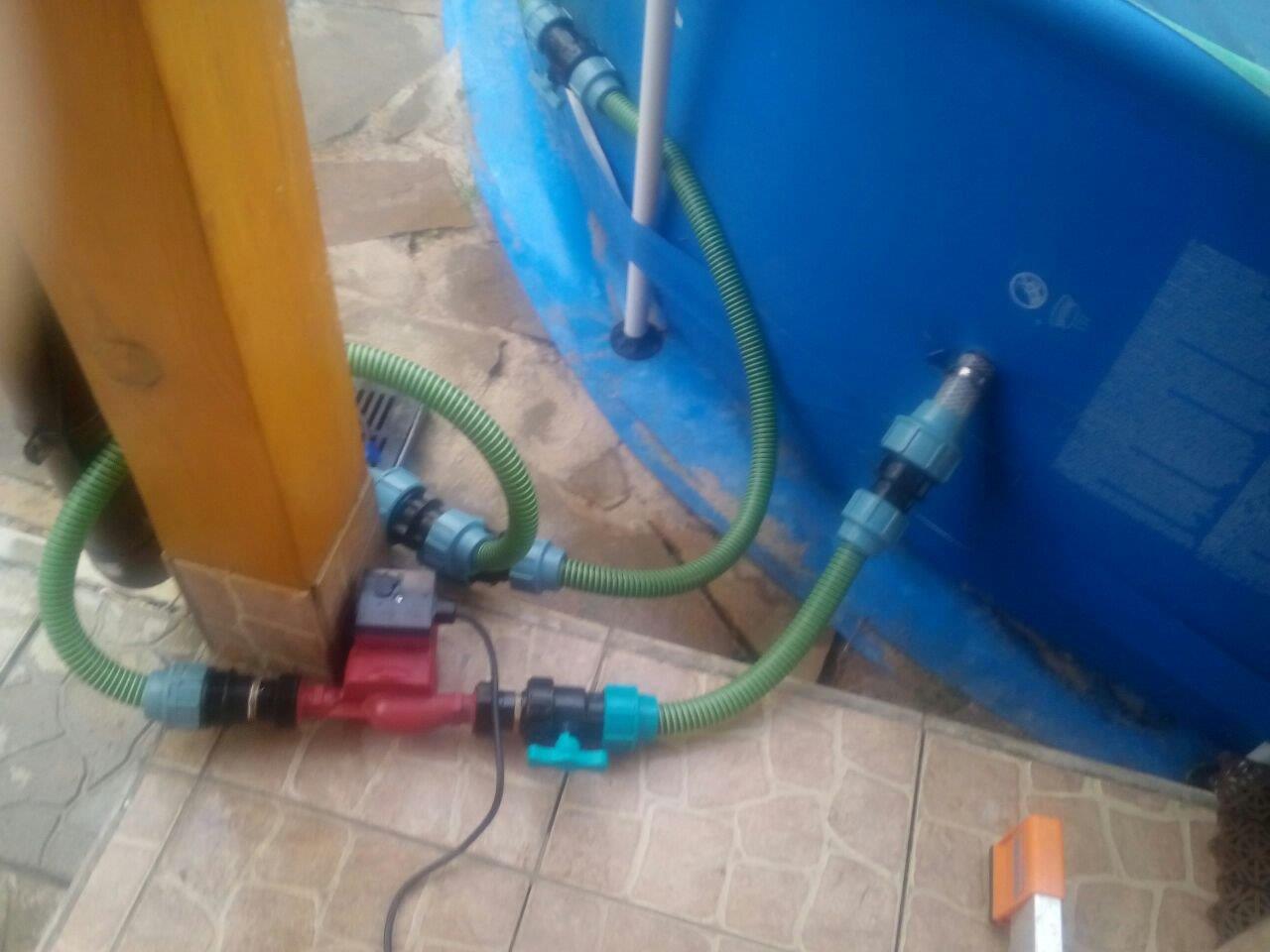

Ну у меня насос китаец с пластиковой крыльчаткой.
Я сглазил свой насос. Кончился. Вот и пора или брать такое же г... или переходить на вашу систему. Что за переходники у вас с шланга на насос? Где брали?

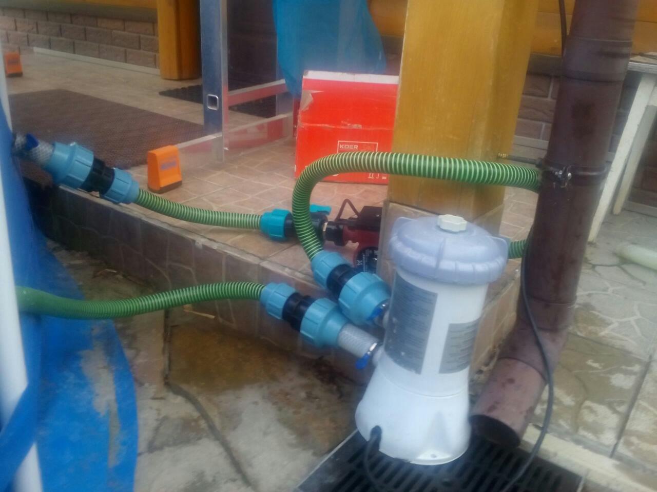

Докладаю коллегам по удовольствию о проделанной работе.
Особая благодарность VO 28 за идею.
Работает безшумно. Родной трещал так, что ночью просыпался при включении. Пришлость прикладвать руку и не дышать. Руку на всосе ( на 3 скорости) втягивает, шо дурной.

Сколько качает кубов час по характеристикам?
Ухты и краны есть ну еще чучуть можно организовать промывку фильтра садовым шлангом, что бы фильтр не вытягивать )
3 м 3 .
Что значит " промывка шлангом" ? Куда?. Туплю. И сомневаюсь в эффектиности. Там в складках столько налипает что вплотную мощной струей из пистолета не сразу. Особенно в уже подуставшем картридже.
НУ типа перекрыл краны в бассейн а с фильтра доп кран открыл и с другой стороны еще один кран для подключения шланга и пошло промываться.
Хз конечно или промоет но песочные фильтра так промывает...
И обошелся этот обгрейт в +- 700 грн. Зеленый шланг из запасников. Аналогичный новый мотор интекс ( без шлангов) 660 грн.
У меня еще типа вашего корпус и с 10 картриджей есть. Так что ... " будем плескаться, купаться, нырять, кувыркаться...":D
я так понимаю по поводу апгреайда с циркуляционным насосом- то можно вобще отказатся от штатной колбы для фильтра и просто поставить прозрачную колбу фильтр и внутрь уже вставлять обычный полипропиленовый картридж который не нужно будет резать. Качество фильтрации будет еще выше+ будет визуальный контроль загрязнения фильтра
