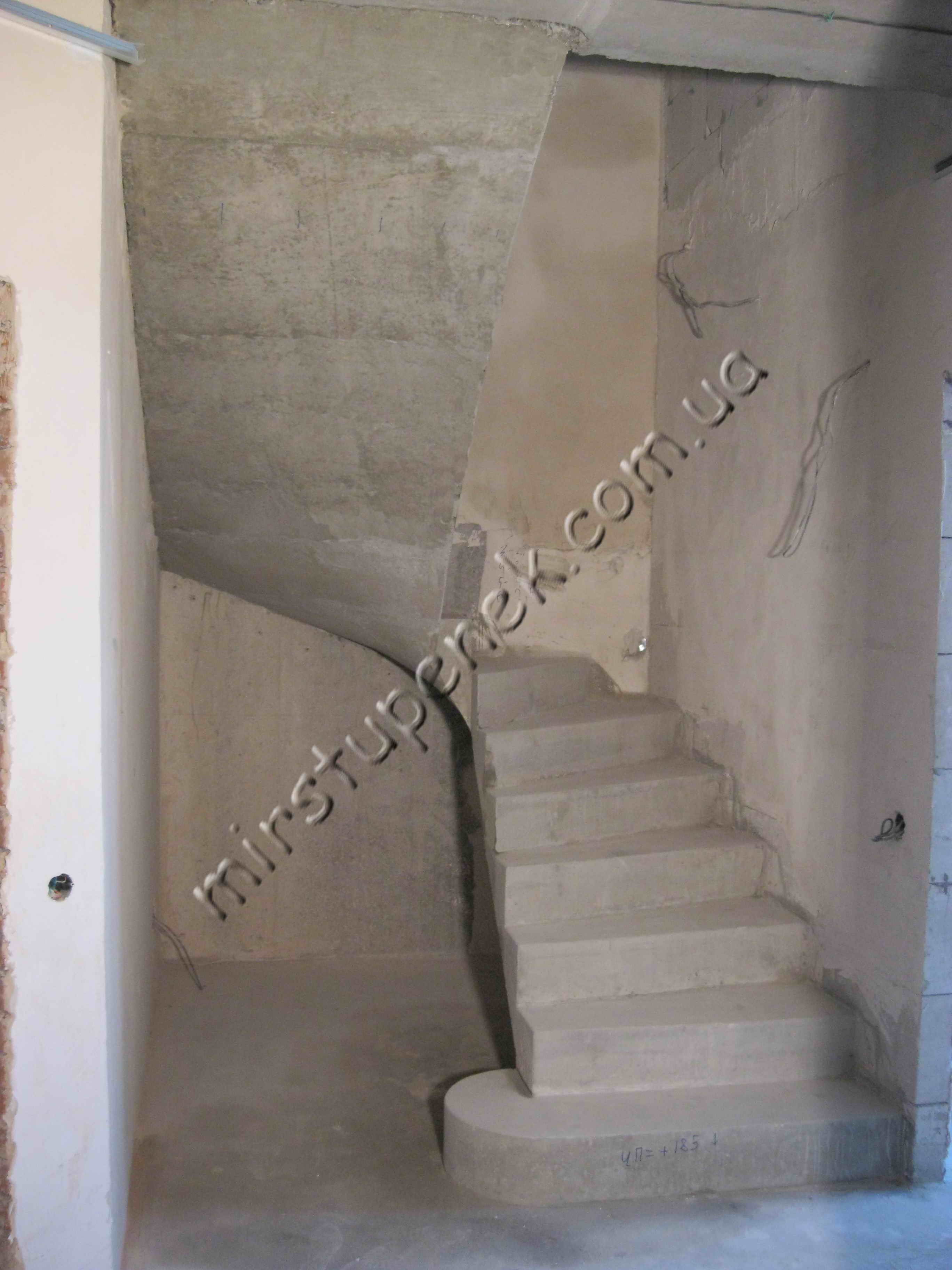

МИР СТУПЕНЕК Опубліковано: 10 лютого 2013 Автор Поділитись Опубліковано: 10 лютого 2013 Очередная наша работа, ЖК "АКВАРЕЛИ" г.Вишневое: Посилання на коментар Поділитися на інших сайтах More sharing options...

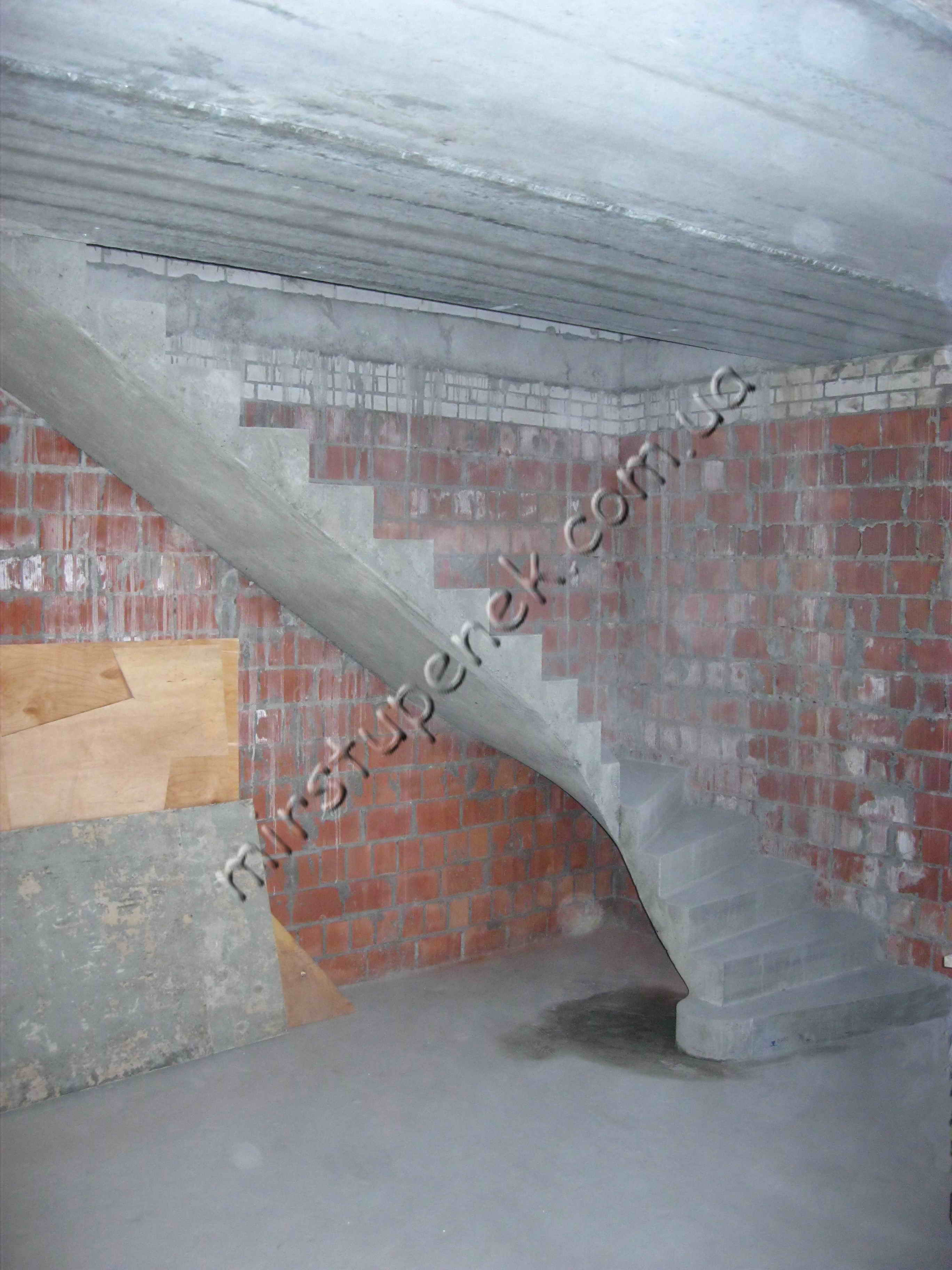

МИР СТУПЕНЕК Опубліковано: 10 лютого 2013 Автор Поділитись Опубліковано: 10 лютого 2013 Очередная наша работа, ЖК "КОМФОРТ ТАУН" г.Киев: Посилання на коментар Поділитися на інших сайтах More sharing options...

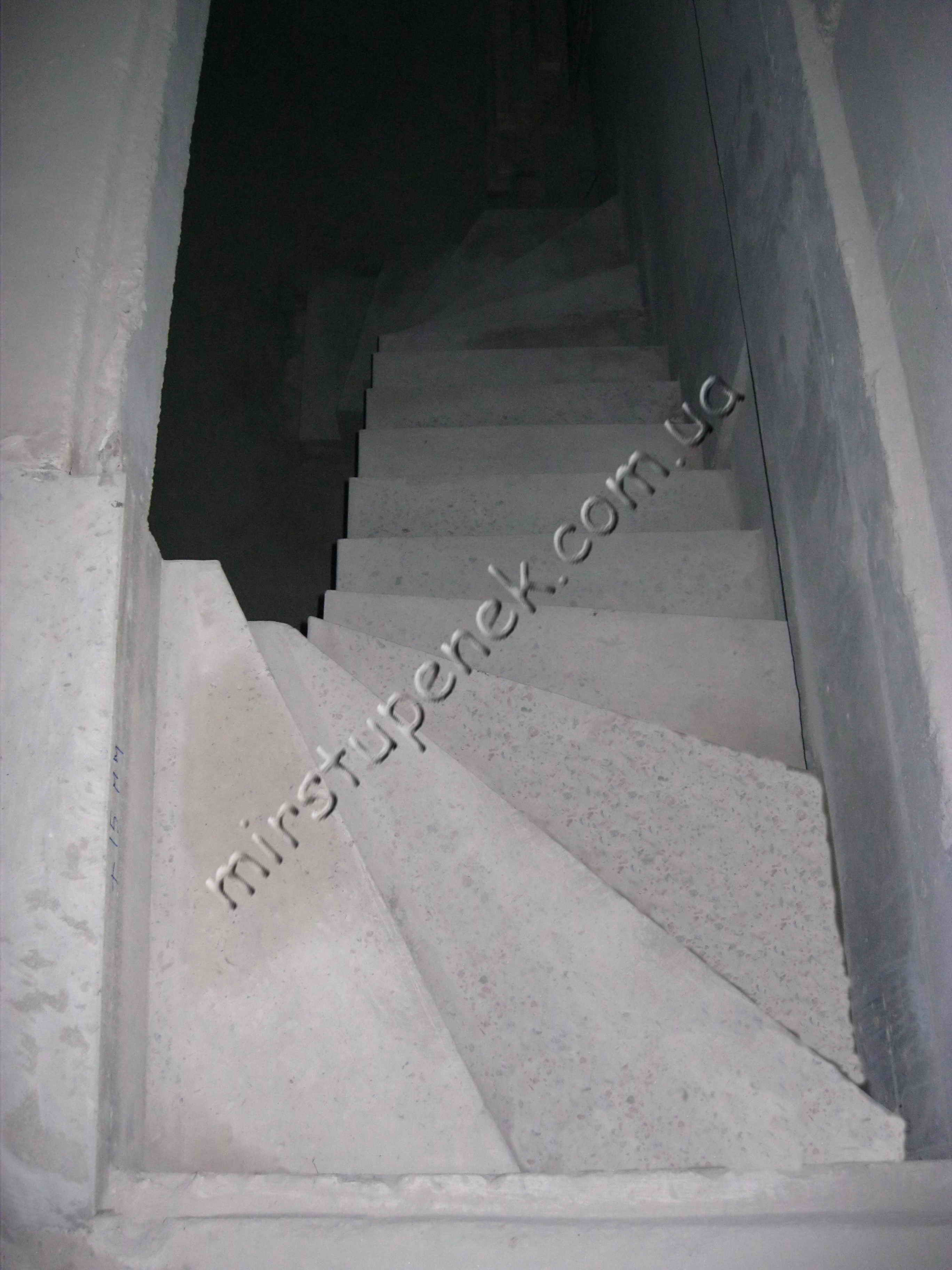

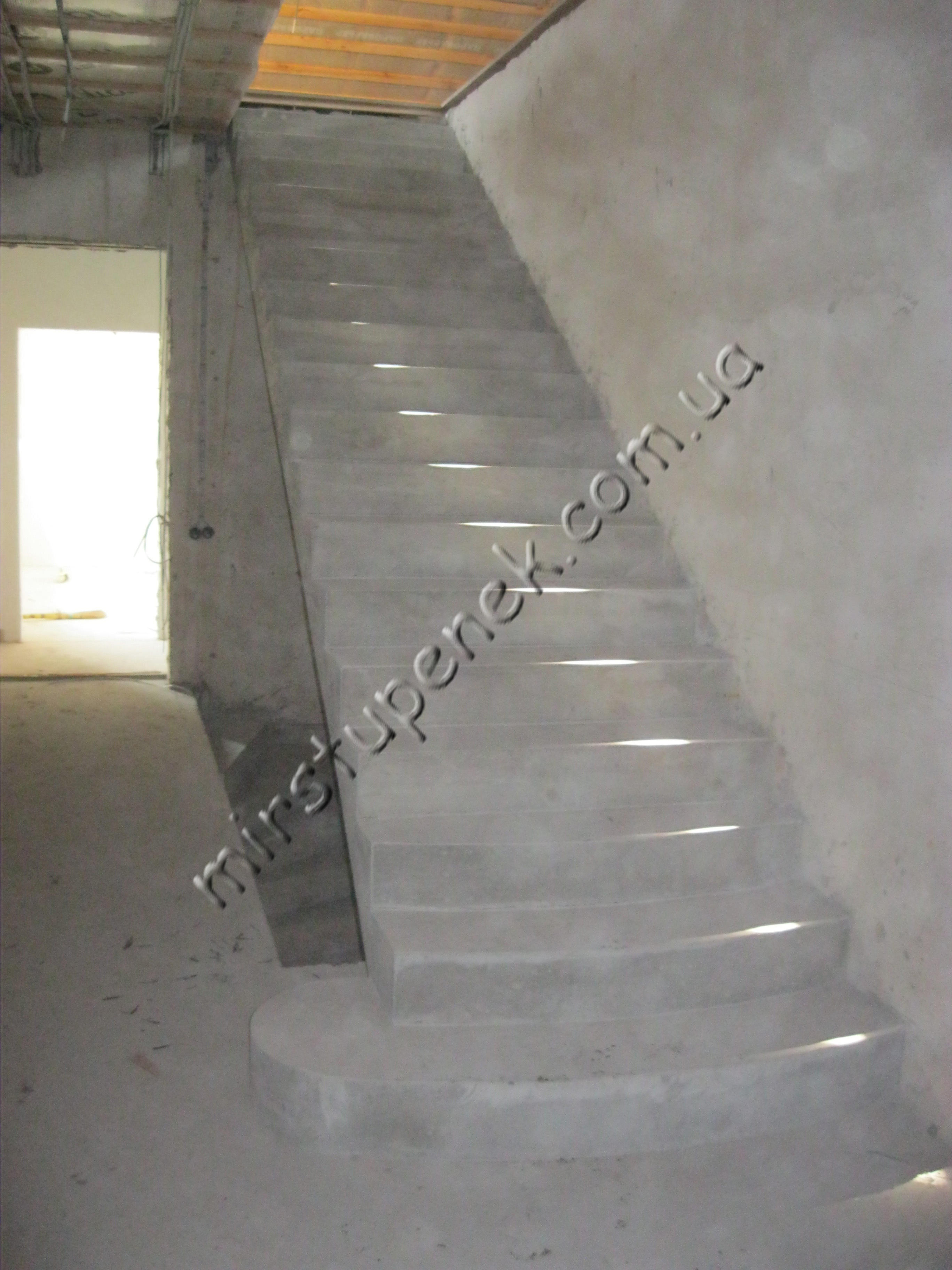

МИР СТУПЕНЕК Опубліковано: 10 лютого 2013 Автор Поділитись Опубліковано: 10 лютого 2013 Очередная наша работа, г.Буча: Посилання на коментар Поділитися на інших сайтах More sharing options...

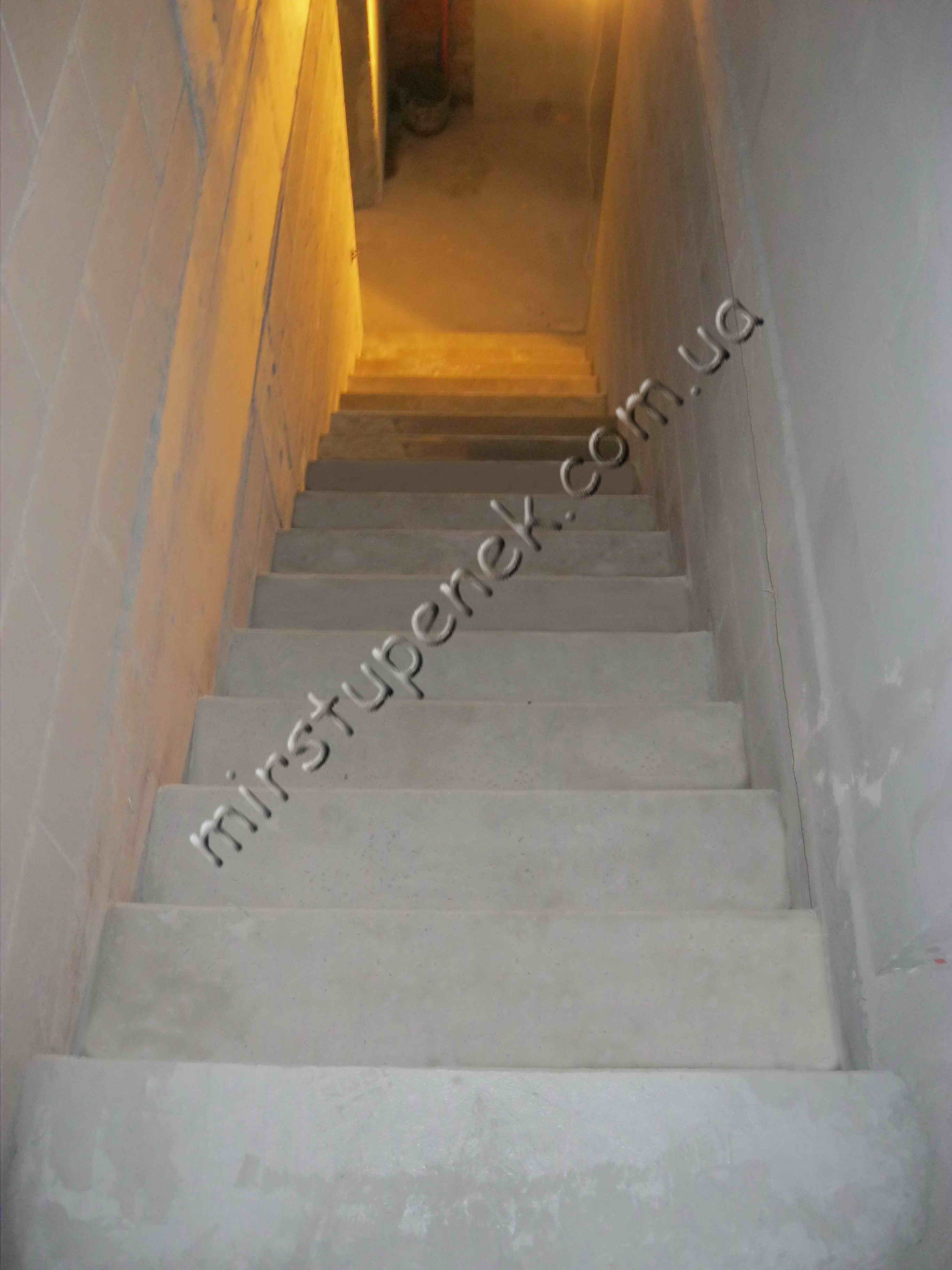

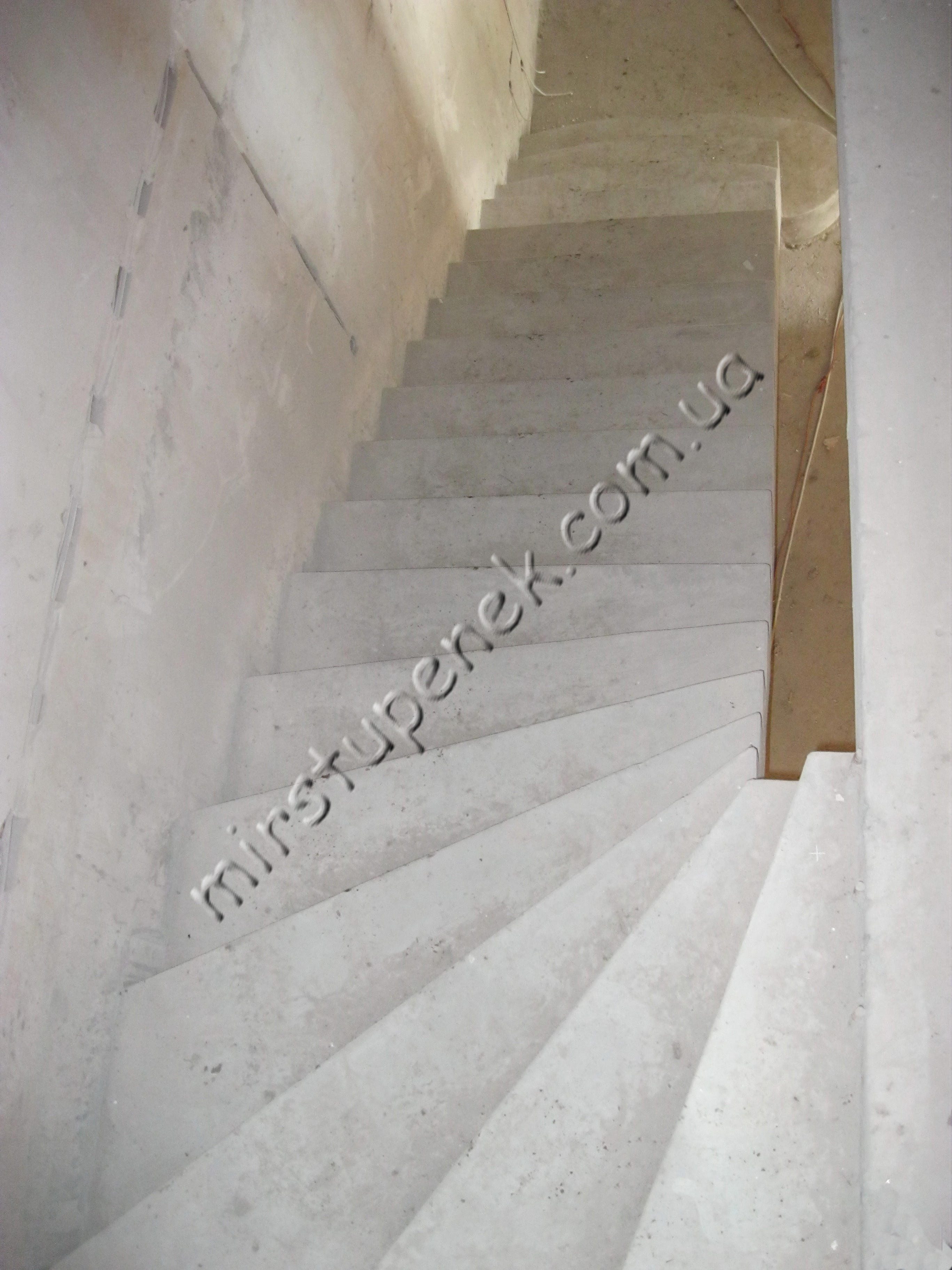

МИР СТУПЕНЕК Опубліковано: 18 лютого 2013 Автор Поділитись Опубліковано: 18 лютого 2013 Очередная наша работа, ЖК "АКВАРЕЛИ" г.Вишневое: Посилання на коментар Поділитися на інших сайтах More sharing options...

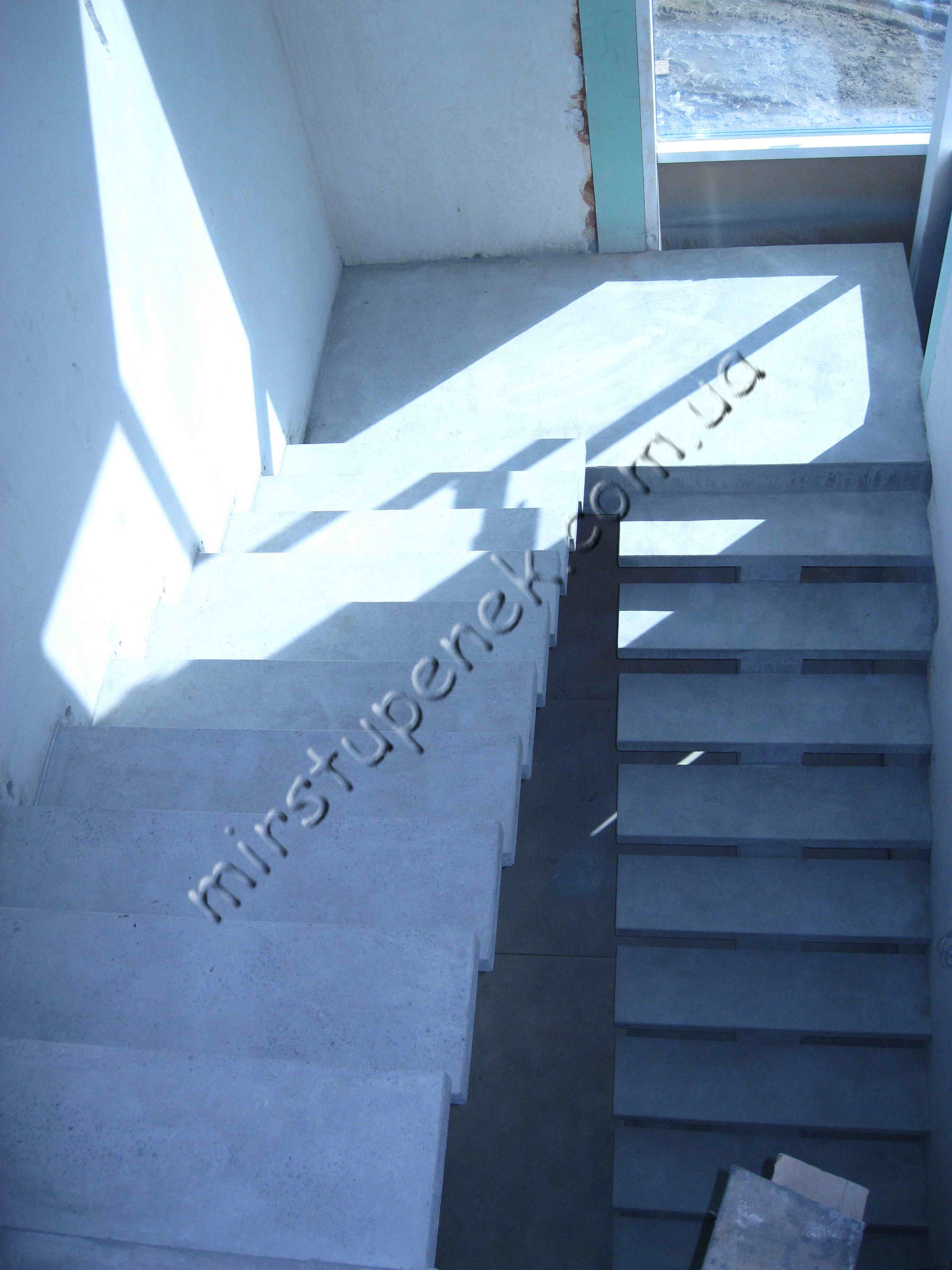

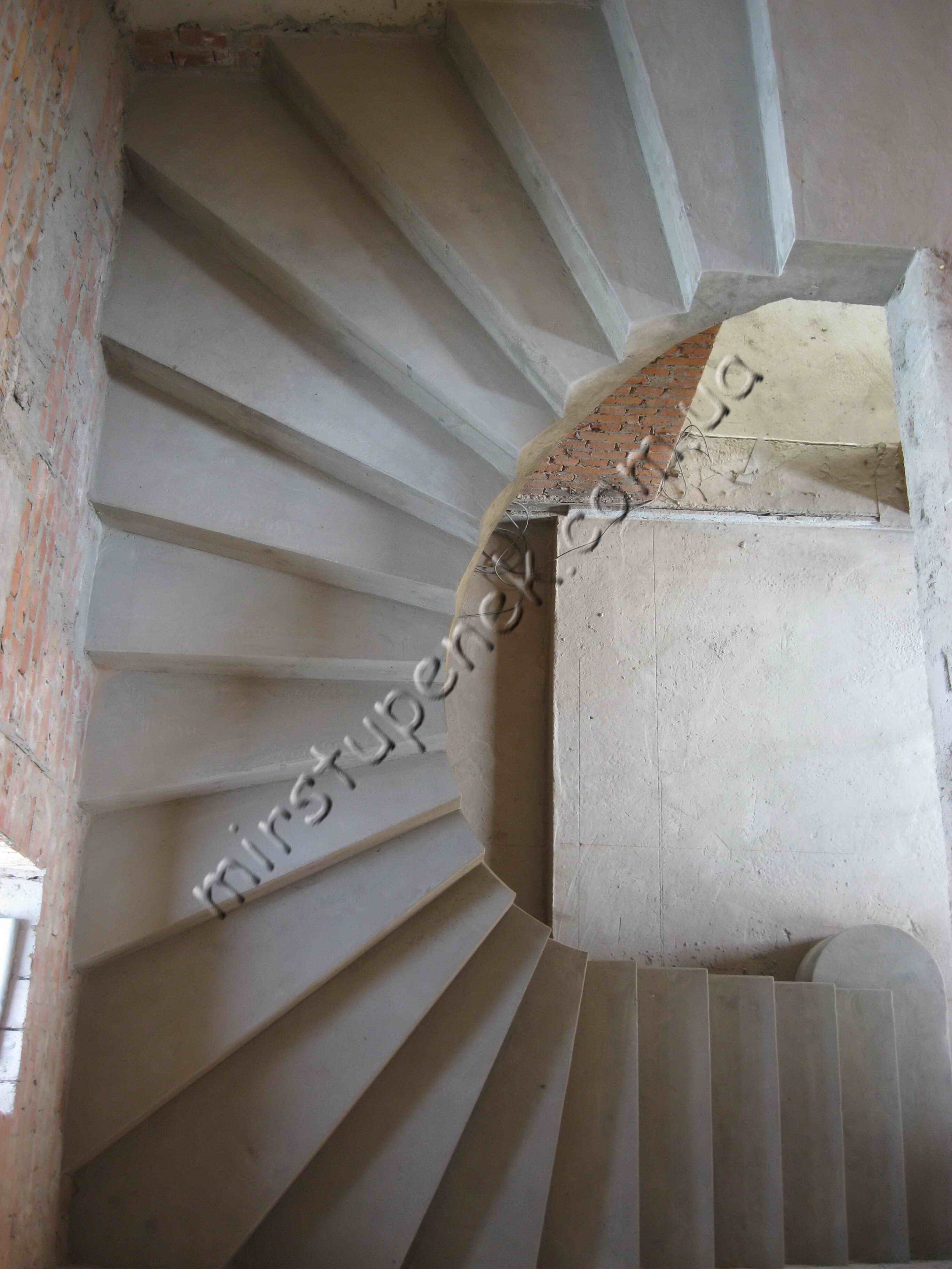

МИР СТУПЕНЕК Опубліковано: 15 березня 2013 Автор Поділитись Опубліковано: 15 березня 2013 Очередная наша работа, ЖК "КОМФОРТ ТАУН" г.Киев: Посилання на коментар Поділитися на інших сайтах More sharing options...

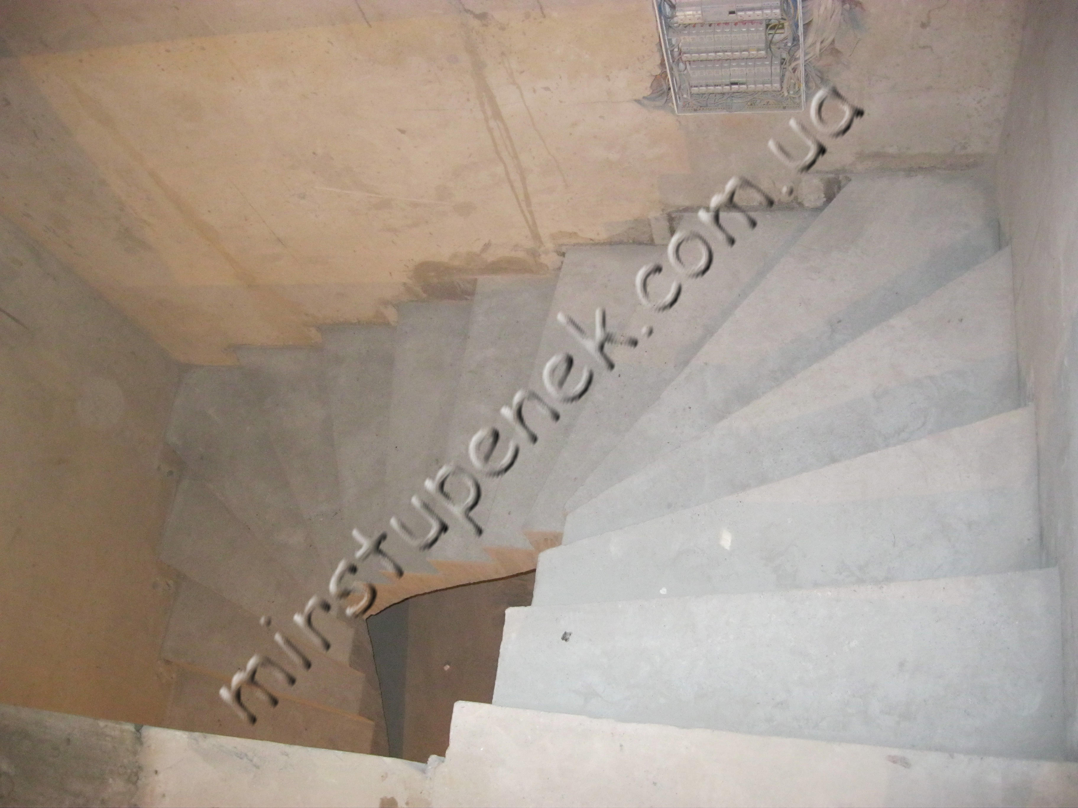

МИР СТУПЕНЕК Опубліковано: 24 березня 2013 Автор Поділитись Опубліковано: 24 березня 2013 Очередные наши работы, г.Киев: Посилання на коментар Поділитися на інших сайтах More sharing options...

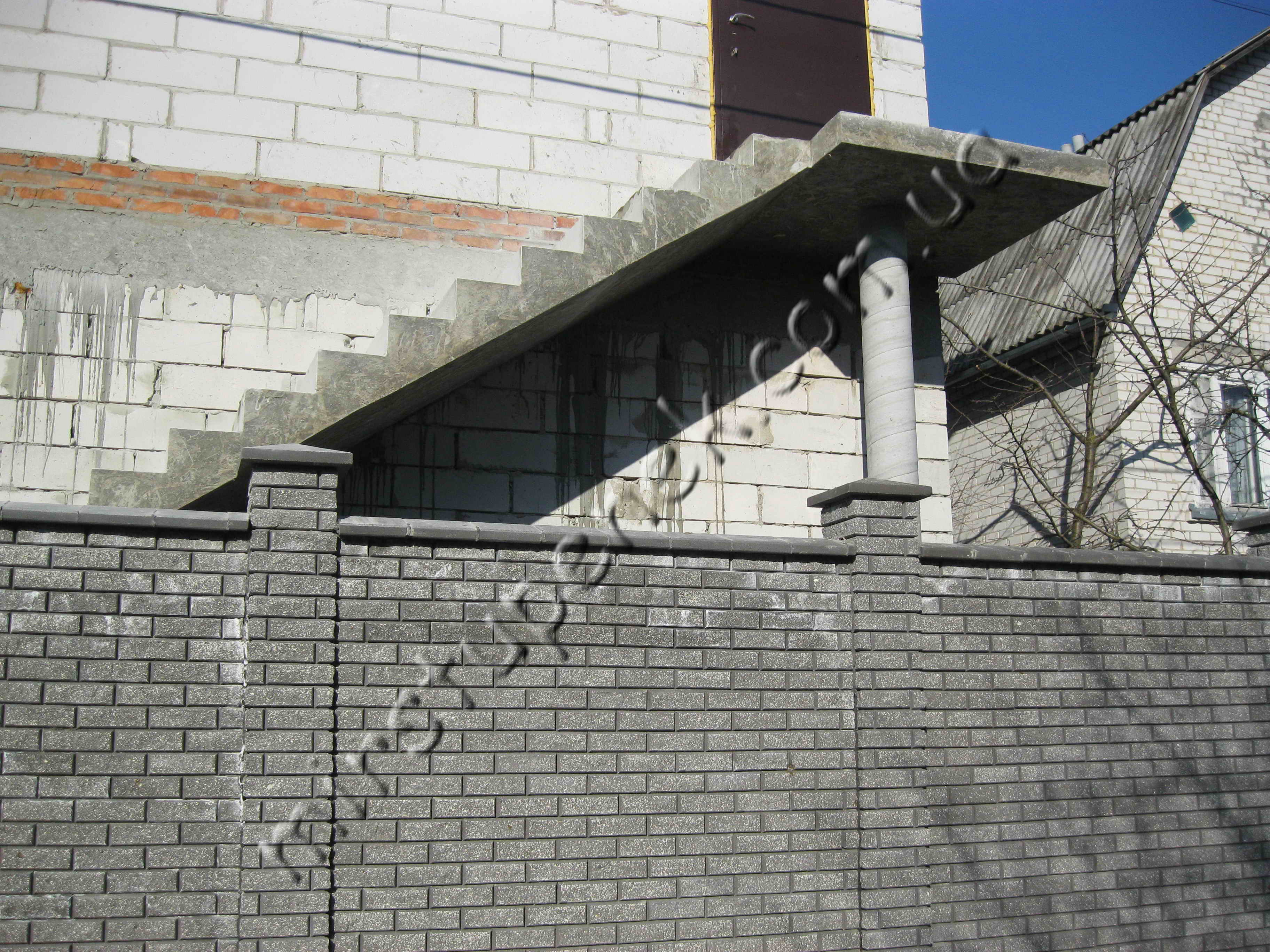

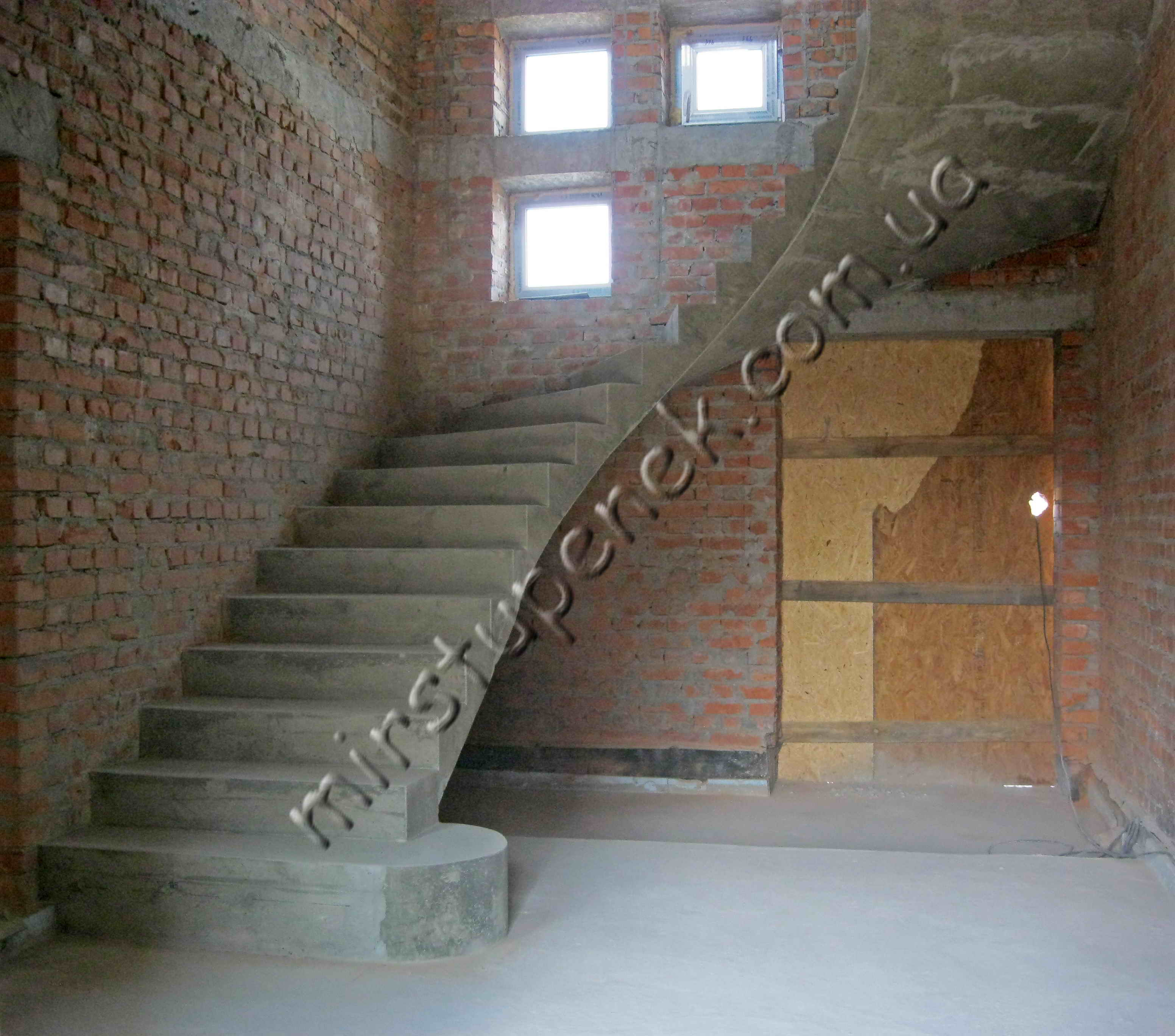

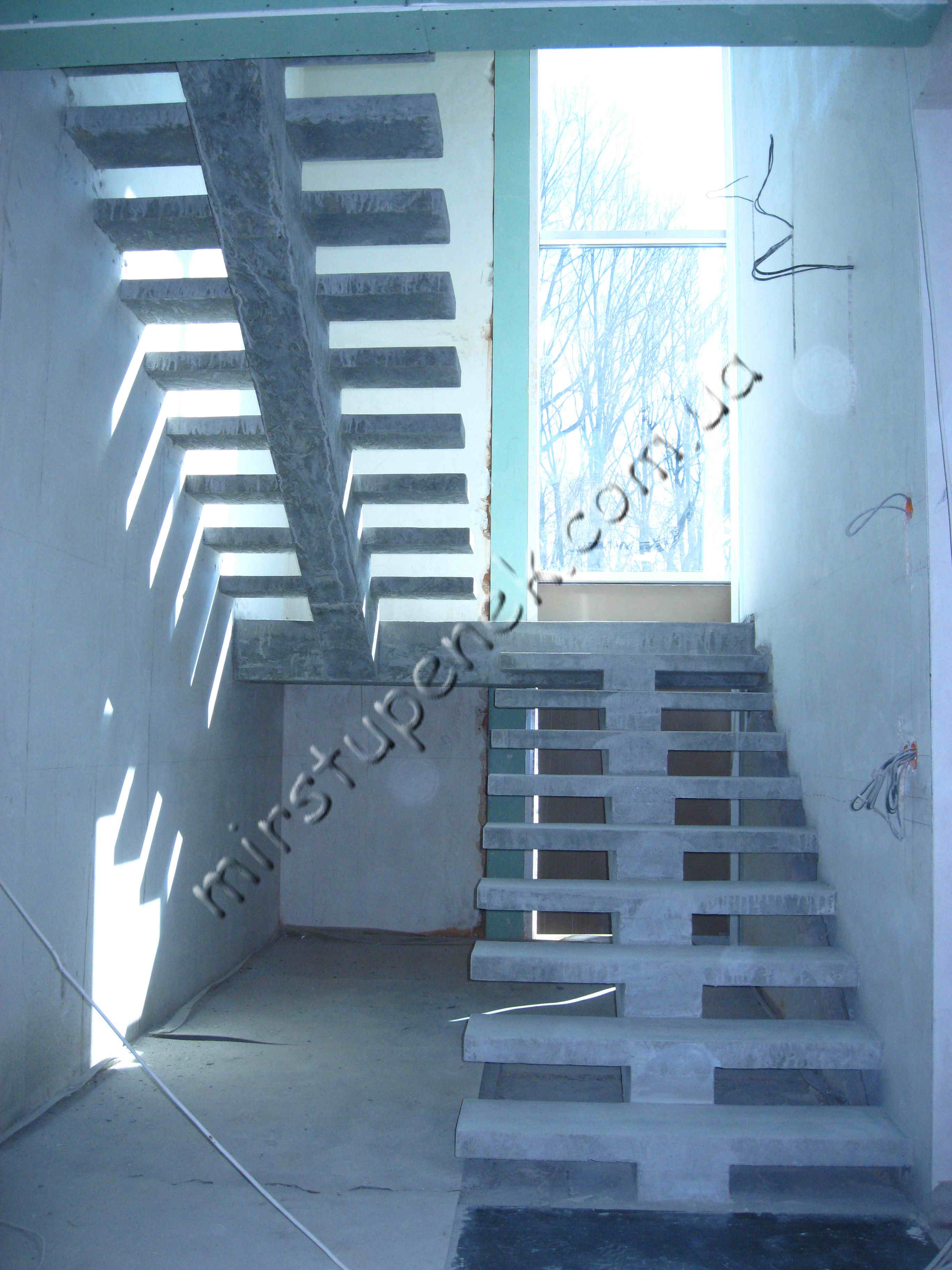

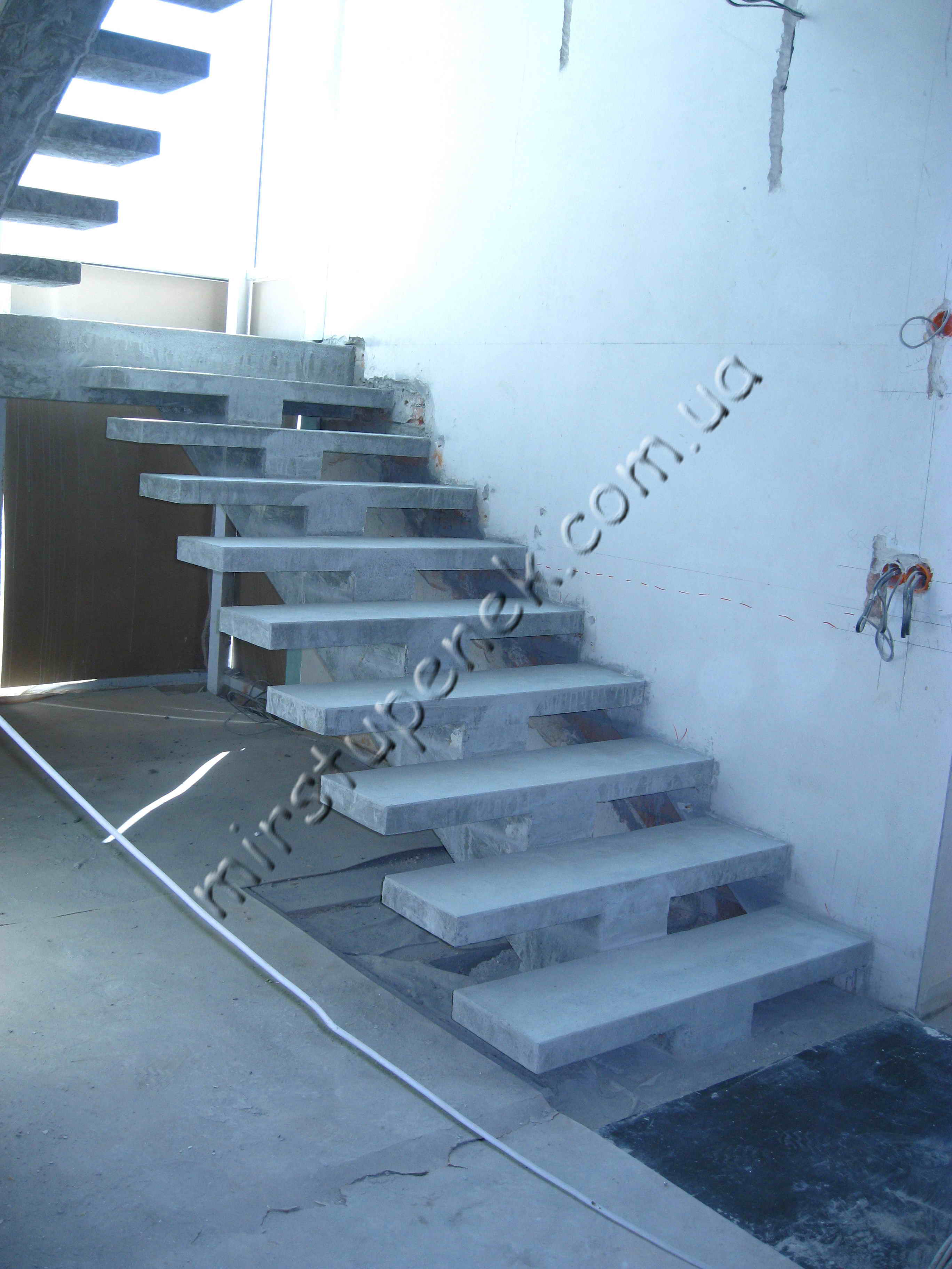

МИР СТУПЕНЕК Опубліковано: 30 березня 2013 Автор Поділитись Опубліковано: 30 березня 2013 Очередная наша работа с.Крюковщина: Посилання на коментар Поділитися на інших сайтах More sharing options...

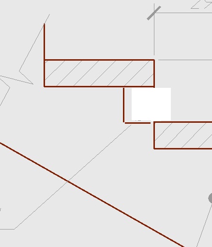

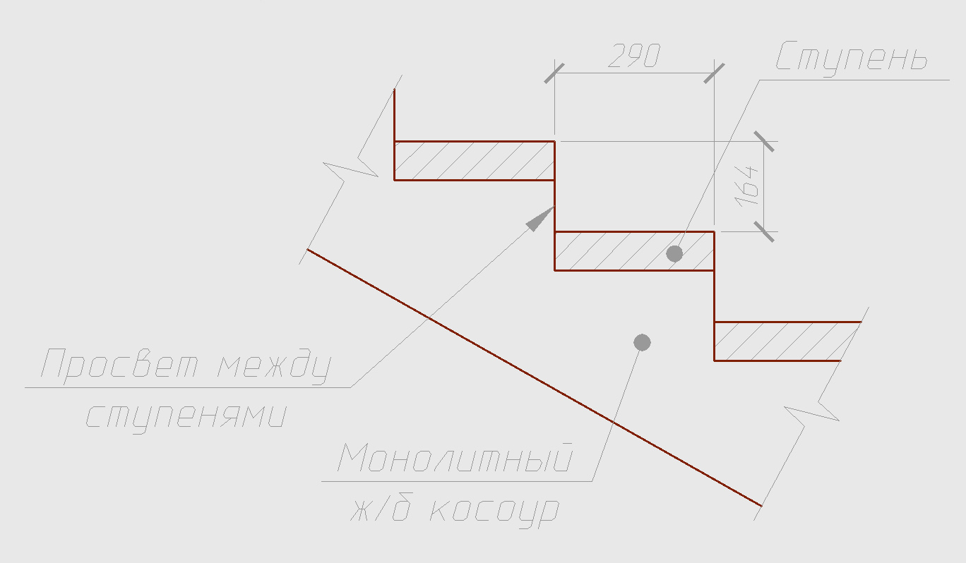

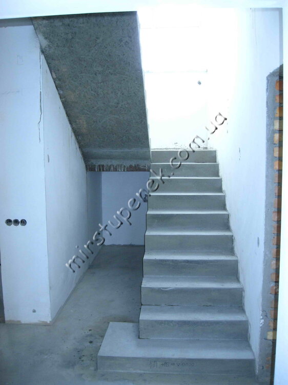

esc0bar0 Опубліковано: 31 березня 2013 Поділитись Опубліковано: 31 березня 2013 Очередная наша работа с.Крюковщина: неудобная лестница - т.к. ступня может упираться в центральный косоур имхо. Посилання на коментар Поділитися на інших сайтах More sharing options...
МИР СТУПЕНЕК Опубліковано: 31 березня 2013 Автор Поділитись Опубліковано: 31 березня 2013 неудобная лестница - т.к. ступня может упираться в центральный косоур имхо. Параметры данной лестницы: - высота ступени - 164мм; - ширина ступени - 290мм (от края до вертикального элемента центрального косоура - см. рис.1). Соотношение подступенок/ступень = 164мм/290мм соответствует всем нормативным коэффициентам удобства, безопасности и средней величине человеческого шага. Данная конфигурация (конструкция) не предусматривает постановку ноги при подъеме/спуске в просвет между ступенями и применяется при необходимости большего пропускания дневного света от оконных проемов. Посилання на коментар Поділитися на інших сайтах More sharing options...
esc0bar0 Опубліковано: 31 березня 2013 Поділитись Опубліковано: 31 березня 2013 куда симпотичнее была бы такая конструкция, она была бы более воздушная + можно было бы не спотыкаться (мало ли, кто в первый раз по ней будет идти), просто вам так проще опалубку делать.. Посилання на коментар Поділитися на інших сайтах More sharing options...
МИР СТУПЕНЕК Опубліковано: 31 березня 2013 Автор Поділитись Опубліковано: 31 березня 2013 куда симпотичнее была бы такая конструкция, она была бы более воздушная + можно было бы не спотыкаться (мало ли, кто в первый раз по ней будет идти), просто вам так проще опалубку делать.. Ваша схема - это один из вариантов узла сопряжения косоура (центрального или бокового) с консольными ступенями. Конкретно для нашего случая - с заказчиком и дизайнером была согласованно именно такое сопряжение (из нескольких предложенных вариантов). Лестница полностью безопасна и удобна. Посилання на коментар Поділитися на інших сайтах More sharing options...
