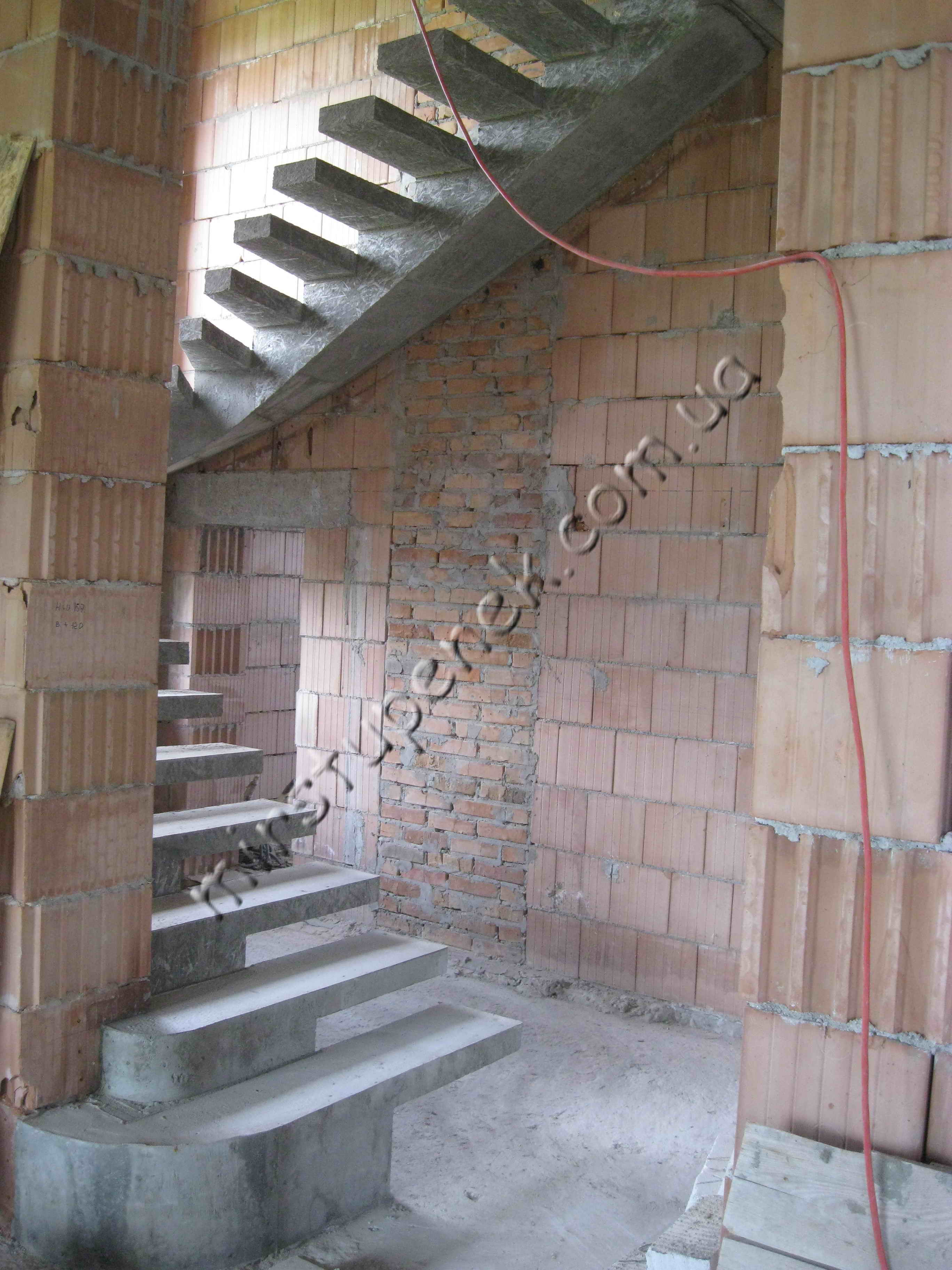

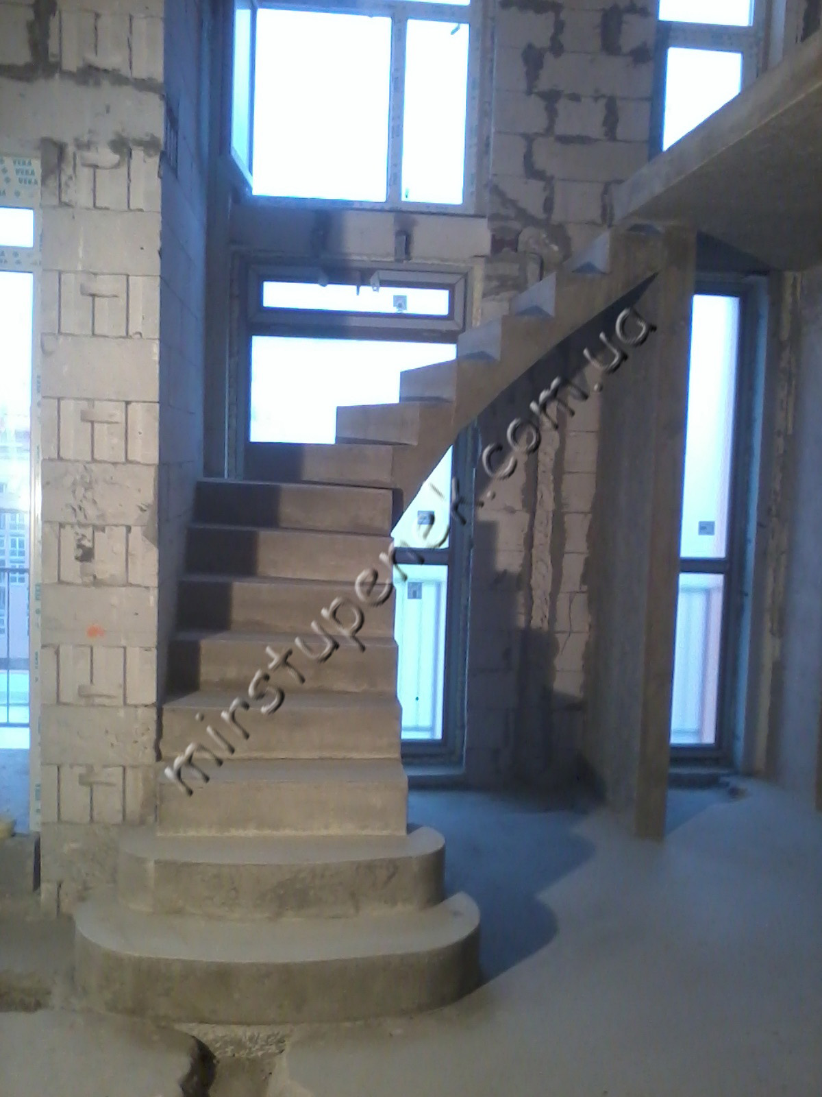

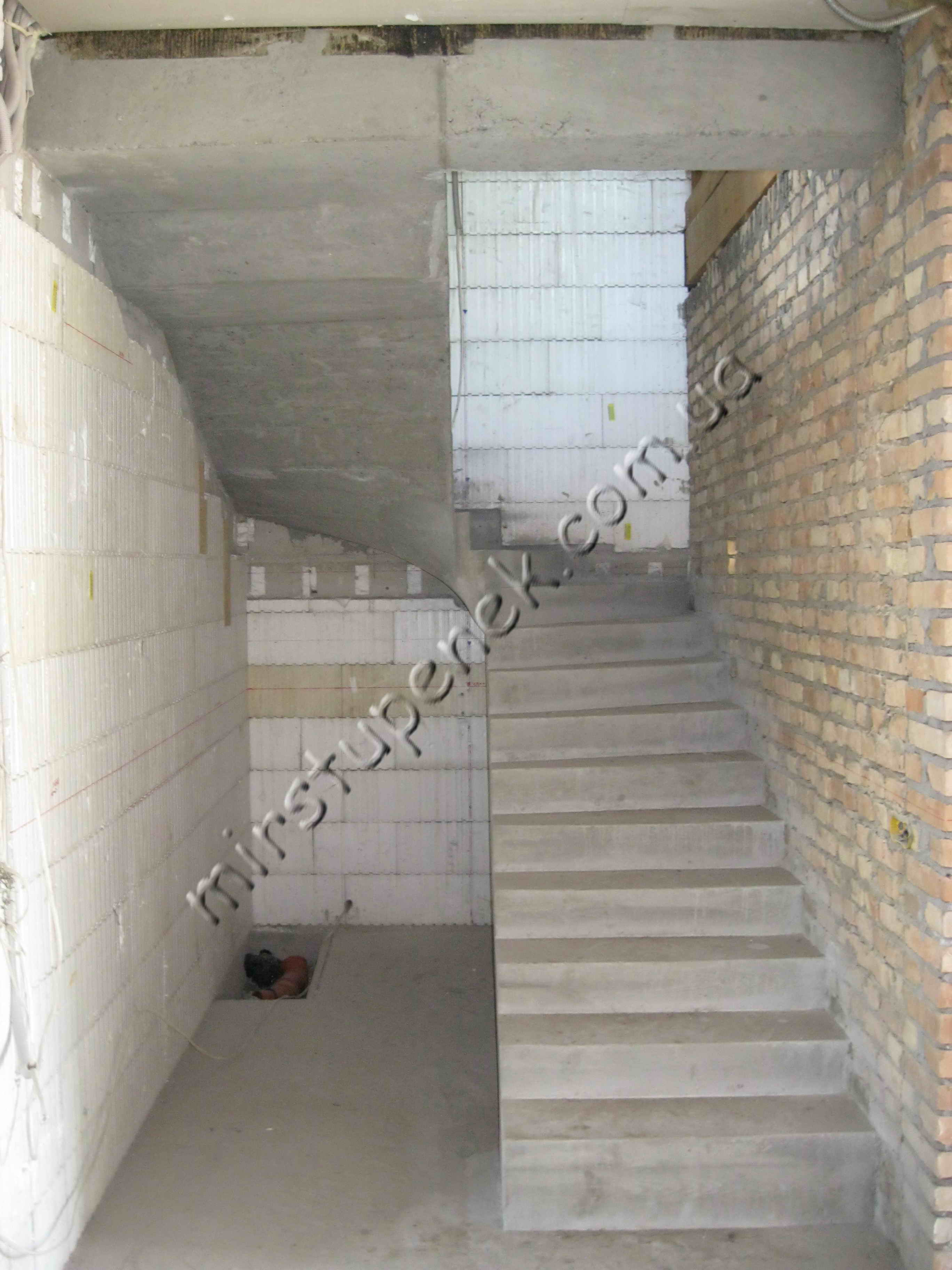

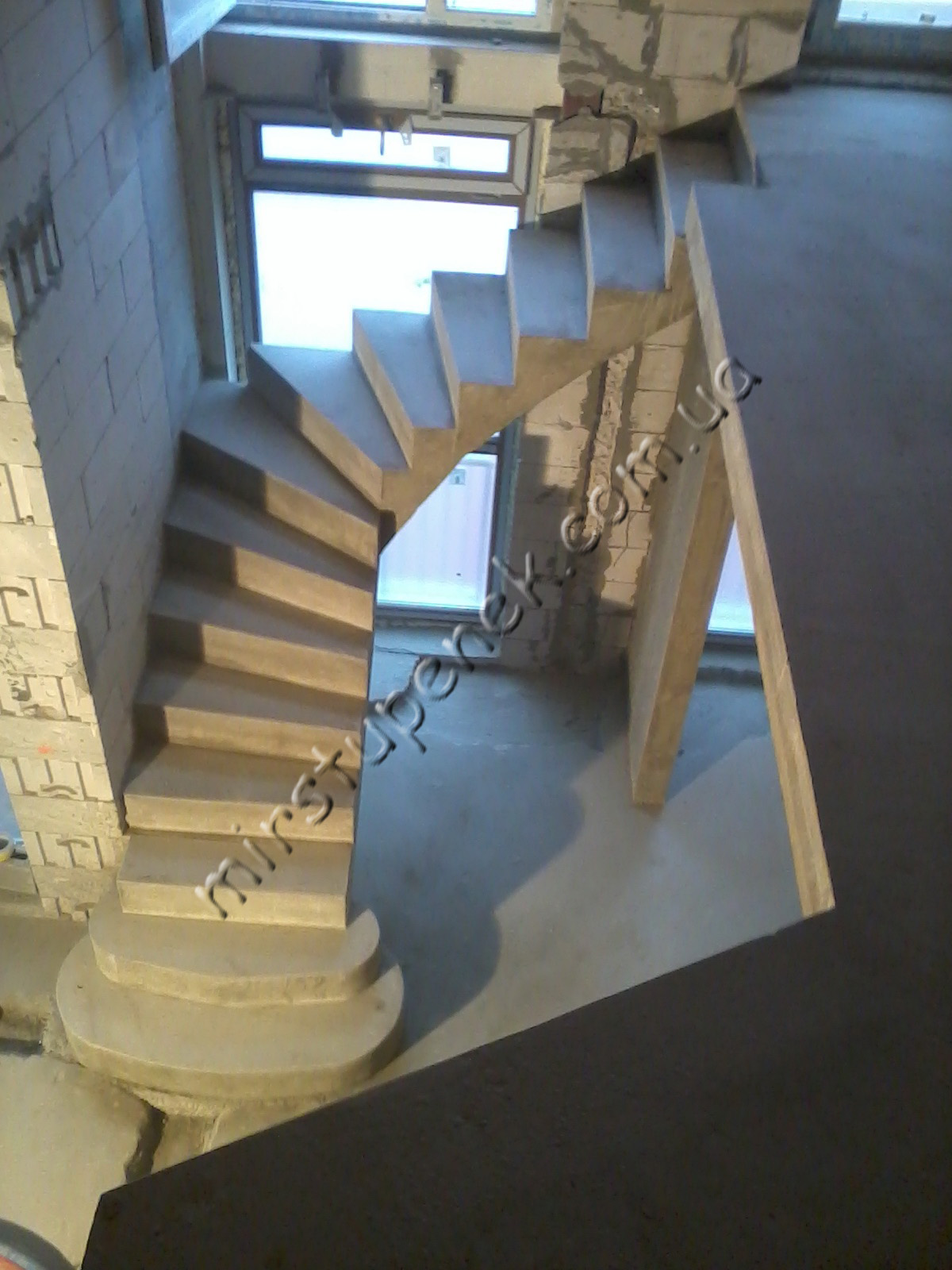

Очередная наша работа с.Старые Петровцы:
Подскажите пожалуйста стоимость такой лестницы (высота потолка 2,75м)
Отправили Вам предложение.

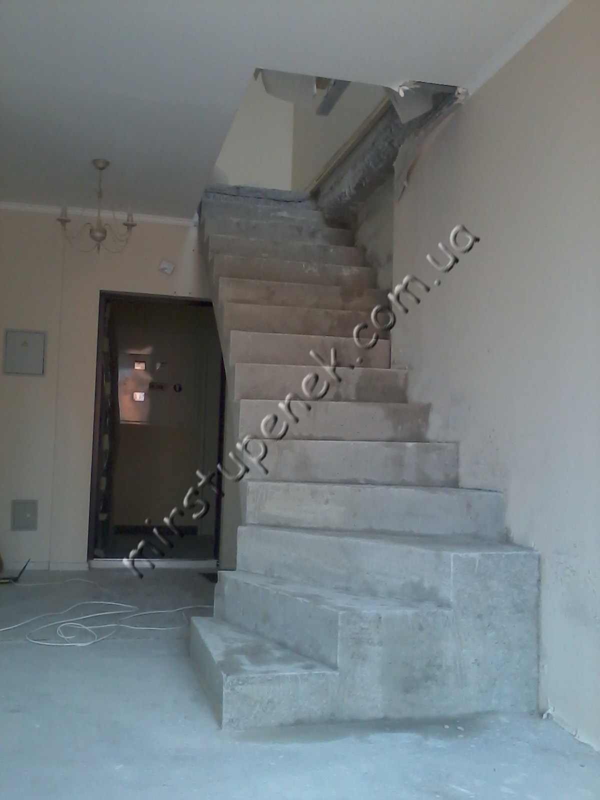

Знающие люди, подскажите пожалуйста,нужен ли фундамент под бетонную лестницу с площадкой,высота потолка 2,95? Есть черновая стяжка.
Всем заранее спасибо за ответ:)
Здравствуйте!
Решение по устройству фундамента под первую ступень зависит от следующих вопросов:
- Какая конструкция пирога пола (толщина бетонного чернового пола и стяжки)?
- Армирован ли черновой бетонный пол?
- Наличие утепления под стяжкой?
- Какой тип грунта под стяжкой?

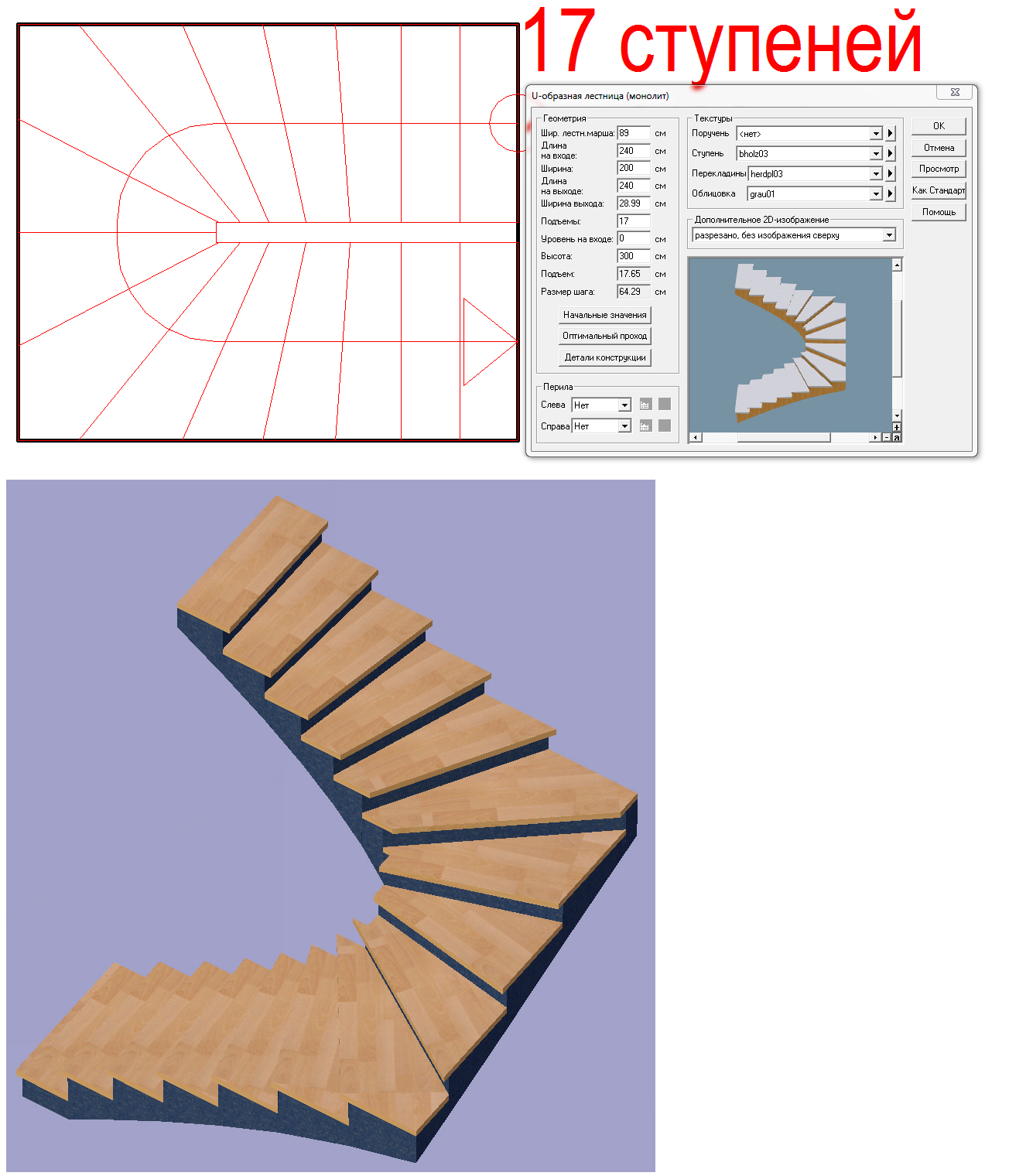

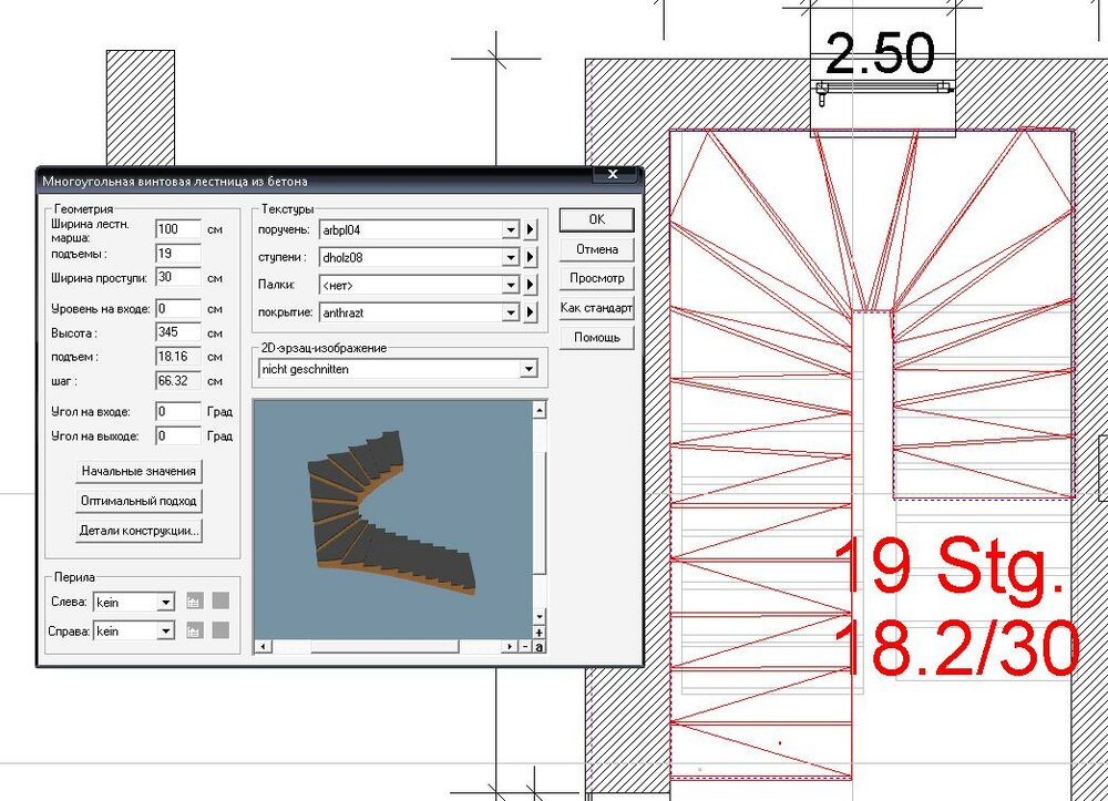

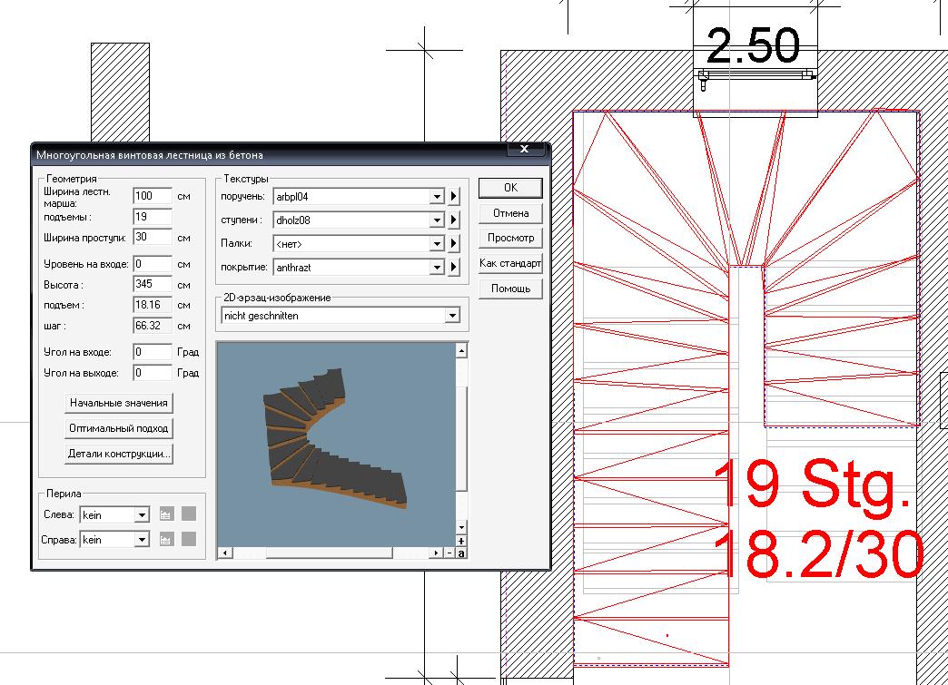

Доброго здоровья, не могли бы мне помочь в расчете ступенек.
Хочу сделать самостоятельно лестницу, и не допустить ошибки.
На фото расчет программы, которая предлагает мне лестницу.
Не могли бы проверить и подкорректировать, может дать указания к исполнению, я все сделаю. Дом построил без участия прорабов и профи)))

Здравствуйте!
На данный момент пирог пола такой:
-Бетонная плита 15 см., армированная сеткой 50х50х3.
-Подсыпка из щебня
-Грунт суглинок
Планируется организовать поверху плиты водяной теплый пол (стяжка + утеплитель = около 15 см).

Здравствуйте!
Фундамент можно не делать.
С уважением, МИР СТУПЕНЕК.

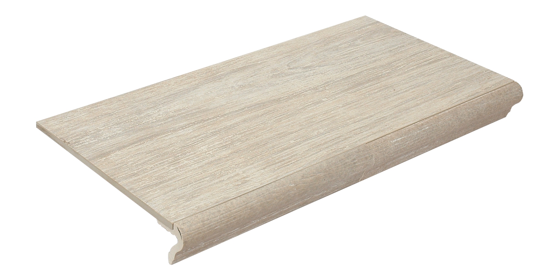

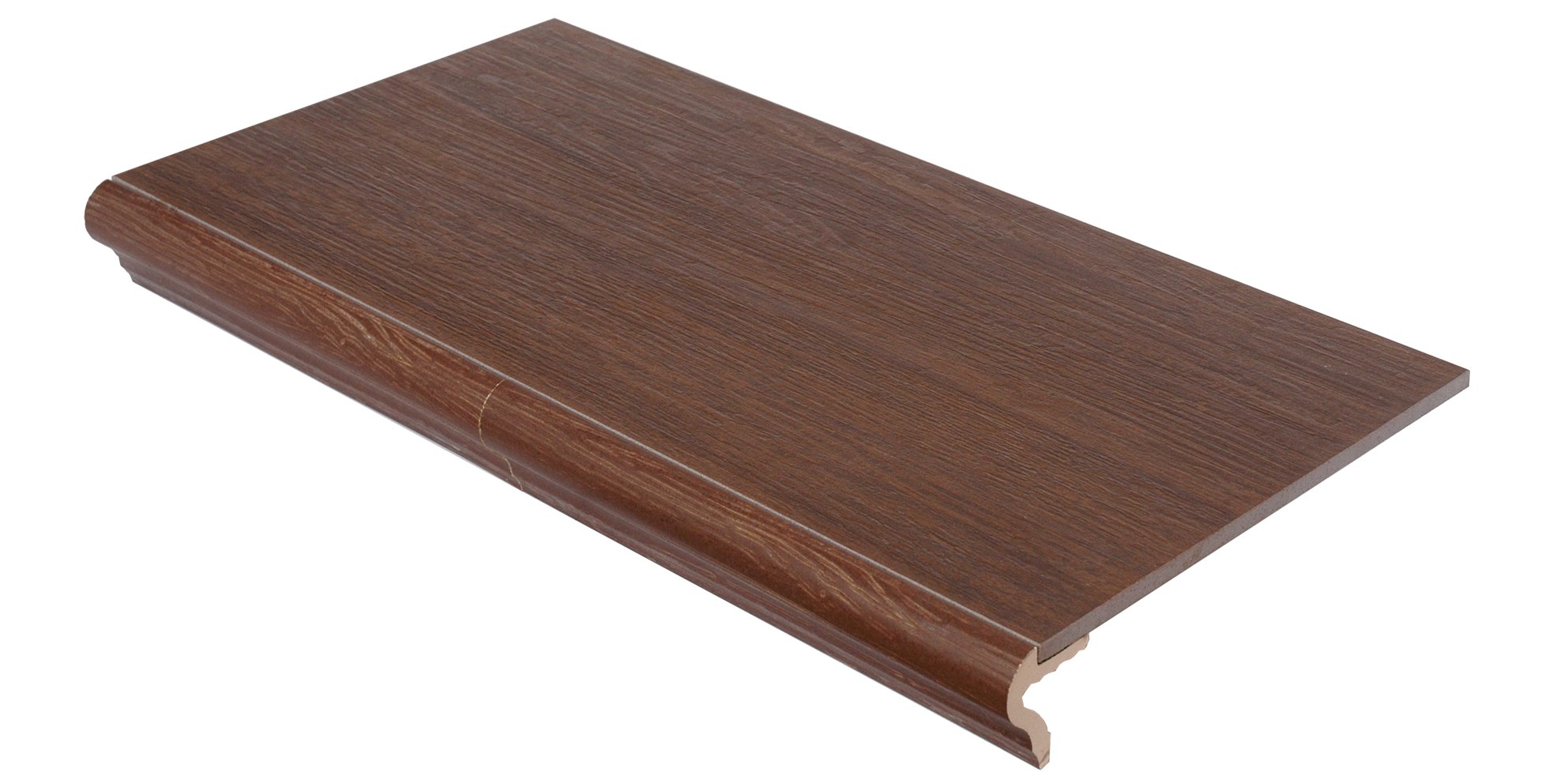

Подскажите а вы только черновую лестницу делаете или отделку тоже? сколько стоит отделка плиткой ? www.google.com.ua/imgres?imgurl=http%3A%2F%2Fimage.etov.com.ua%2Fstorage%2F640x640%2Fd%2F4%2F4%2F3%2Fd443c1ffe8b4b4ff998428763d7d0ad9.jpg&imgrefurl=http%3A%2F%2Fkiev.etov.com.ua%2Fproduct%2F312523-stupeni-kapinosom-plitka.html&h=640&w=614&tbnid=rFKF53iKF5RHqM%3A&zoom=1&docid=fRNiUVWW1uGdNM&ei=FwWMU9zgCtON4gTFy4HYDA&tbm=isch&ved=0CFwQMygKMAo&iact=rc&uact=3&dur=828&page=1&start=0&ndsp=18
www.google.com.ua/imgres?imgurl=http%3A%2F%2Fimage.etov.com.ua%2Fstorage%2F200x200%2F3%2Fc%2F6%2F2%2F3c620cbe33d1e93c6c133e1ad4b84bf6.jpg&imgrefurl=http%3A%2F%2Fkeramogranit.etov.com.ua%2Fcatalog%2Fgroup%2F69501&h=200&w=147&tbnid=9u9VVzEKc5fgJM%3A&zoom=1&docid=4N-Mm0uF0vD0MM&itg=1&ei=FwWMU9zgCtON4gTFy4HYDA&tbm=isch&ved=0CLgBEDMoXTBd&iact=rc&uact=3&dur=780&page=4&start=67&ndsp=27
И стоимость идет за 1 м.п.? Или за 1м2
Здравствуйте!
Мы изготавливаем лестницы без отделки и установки ограждения (перил).
Мне кажется бетонная будет получше чем металлический каркас и на нем дерево?
Я тоже рисую в Арконе, и не могу понять почему у Вас в проекте 17 ступеней а на рисунке 16? Вот и у меня заложенно 19 ступеней, пересчитываю 18.
Понимаю что вопрос не в той теме, но не могли ли Вы проверить расчет , или подсказать что с этой недостающей ступенью. И еще при изготовлении гладкоподшитой лестницы, снизу Вы используете фанеру?, если да, какой толщины? И чем шлифуете после?
Это моя Размеры: Ширина 220см, длина длинной части 355 см, короткой 200см, Высота 345 см.
П.С. Можно ли по моим размерам спроентировать лестницу с площадкой? У Вас где то есть в работах, 3-х маршевые?
