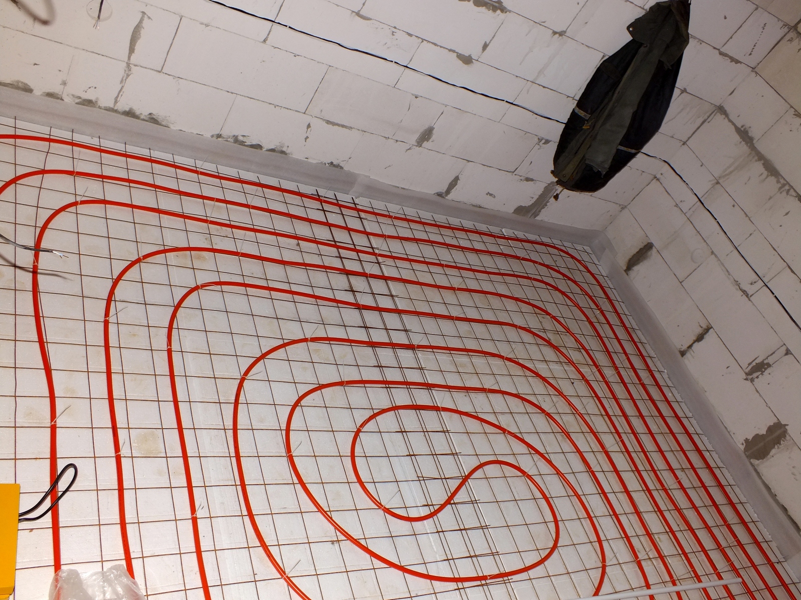

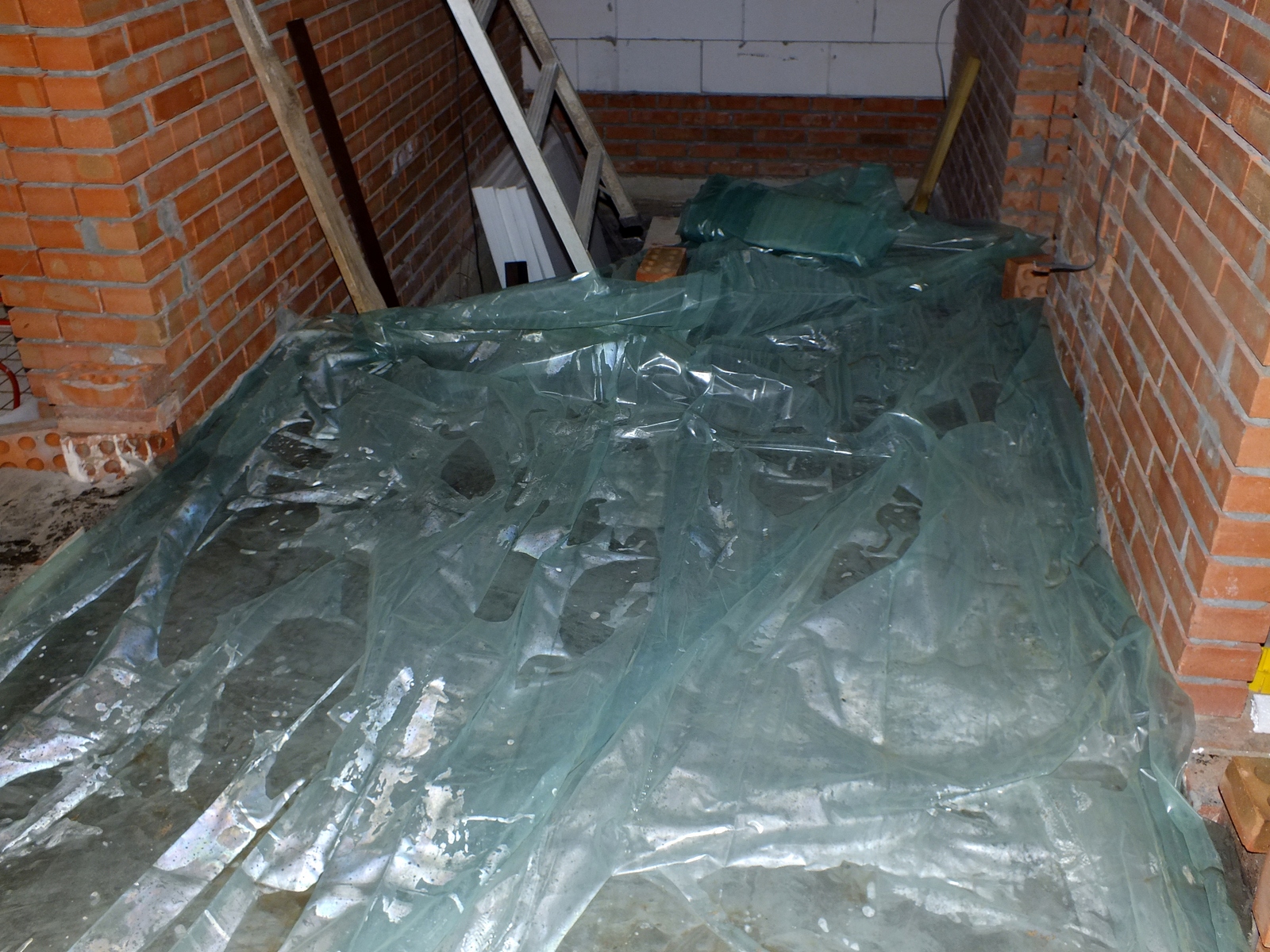

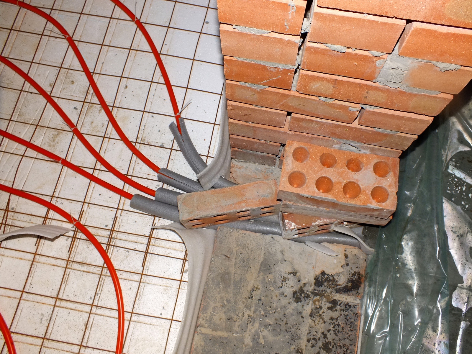

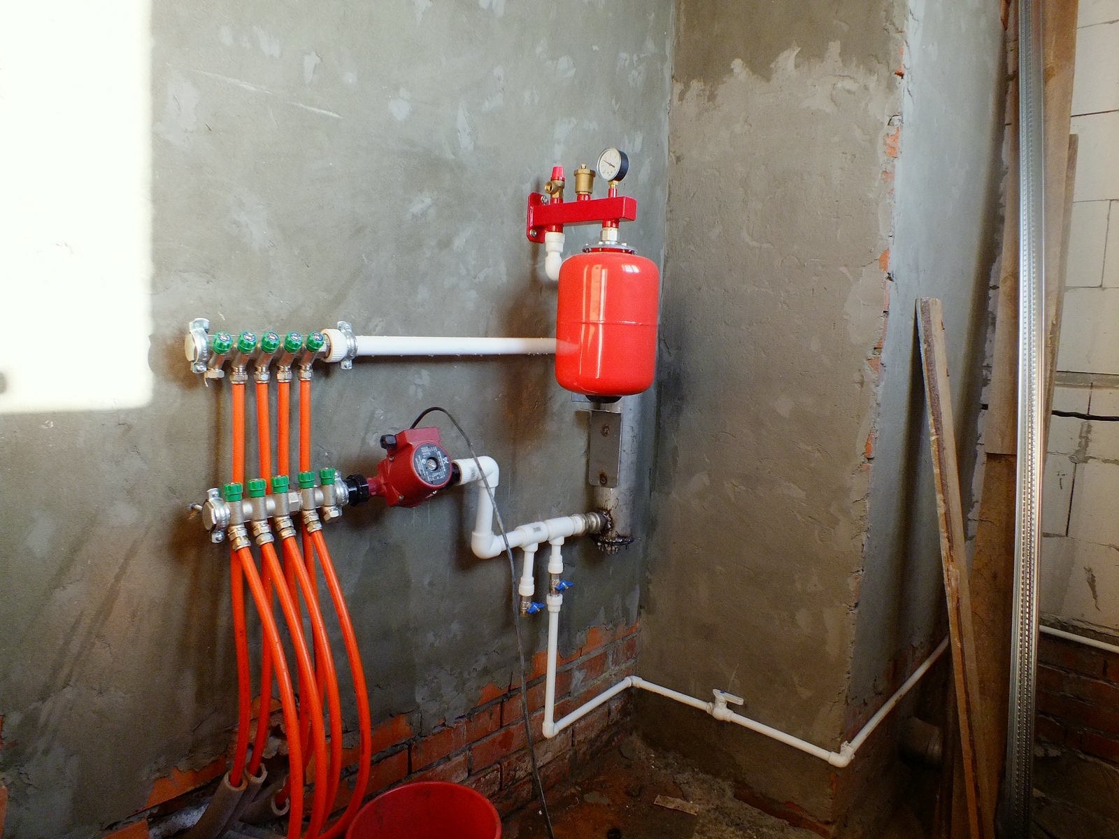

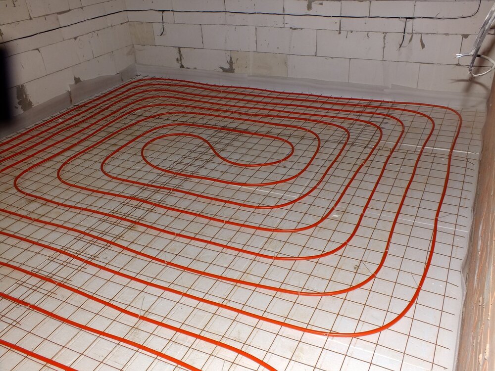

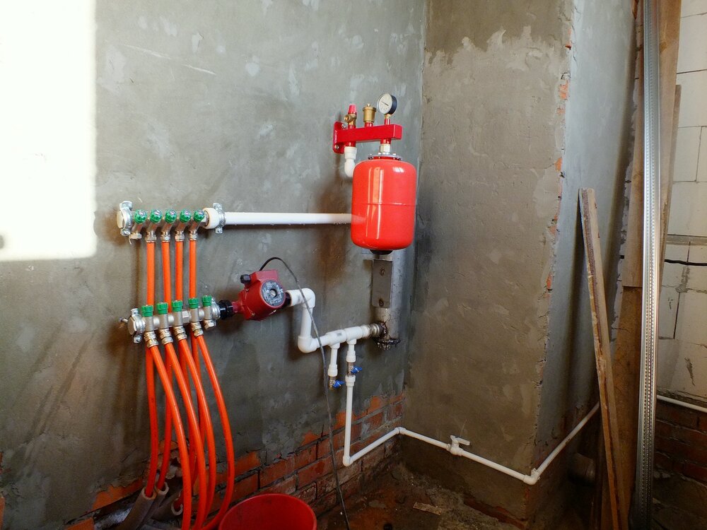

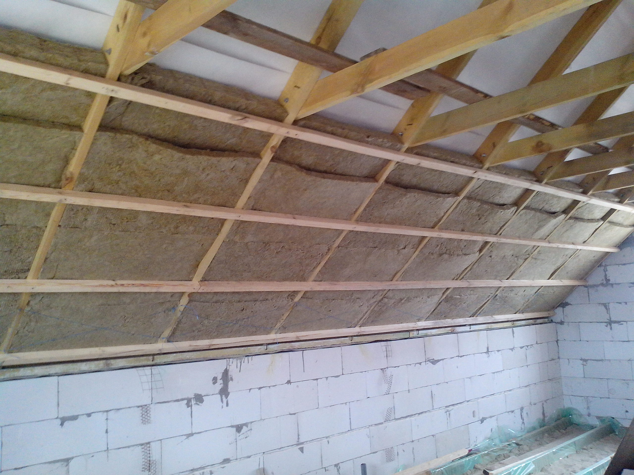

Стройка продолжается. За лето была доделана крыша, проводка, проведена вода и канализация. Фото размотки трубы отопления, потом залили коридор черновой заливкой, чтобы можно было без проблем бетонировать другие комнаты и не потоптать трубку, когда заливали под сетку подлаживали предварительно небольшие брусочки высотой 1см для поднятия сетки от пенопласта.

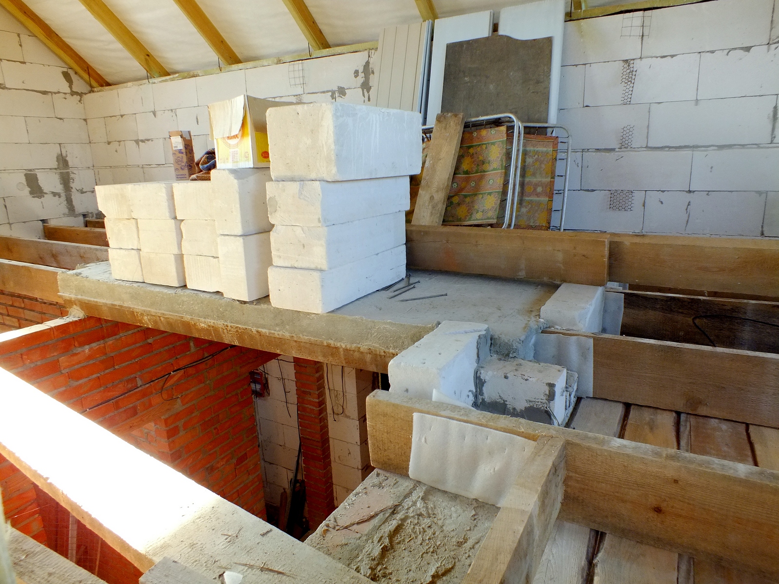

На третьому фото видно електропроводка. Як зєднані кабелі? без коробок? Чи окремо до кожної розетки?
Каждый провод 3,5 кв скручен по цветам 4см и облужен припоем и по отдельности заизолирован, это не для силовых розеток, для телевизора и т.д., для сплитов, холодильников и микроволновки и стиралки отдельный силовой кабель на каждую розетку.

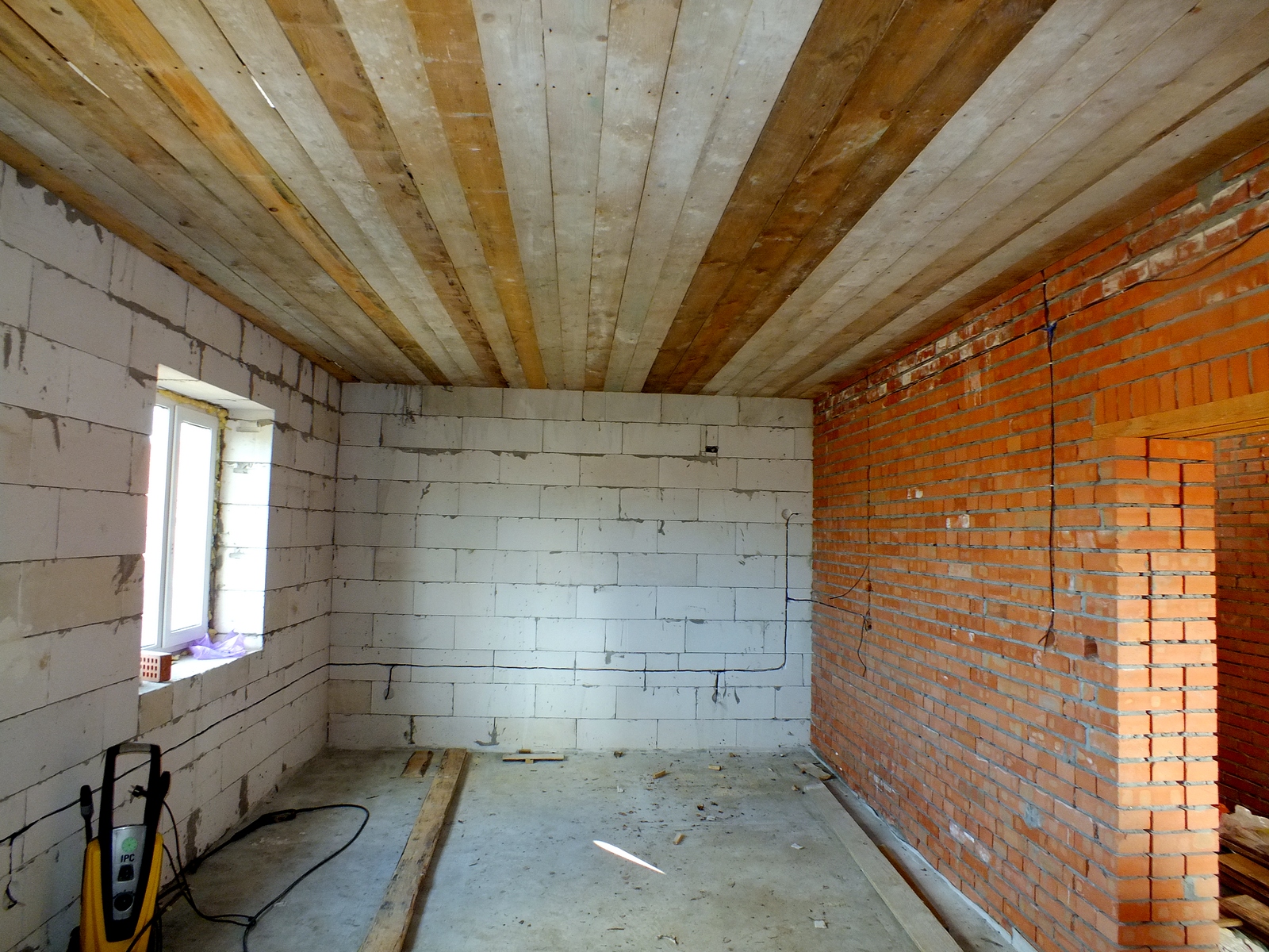

Последние фото стройки. Залили полы. Сделали электрическое отопление на 6 кВт, за одну ночь температура пола поднялась с 7 градусов до 14 за день упала до 12 градусов хотя крыша еще не утеплена. На улице днем было 7 гр тепла утром было -1. Начали подшивать потолок первого этажа.

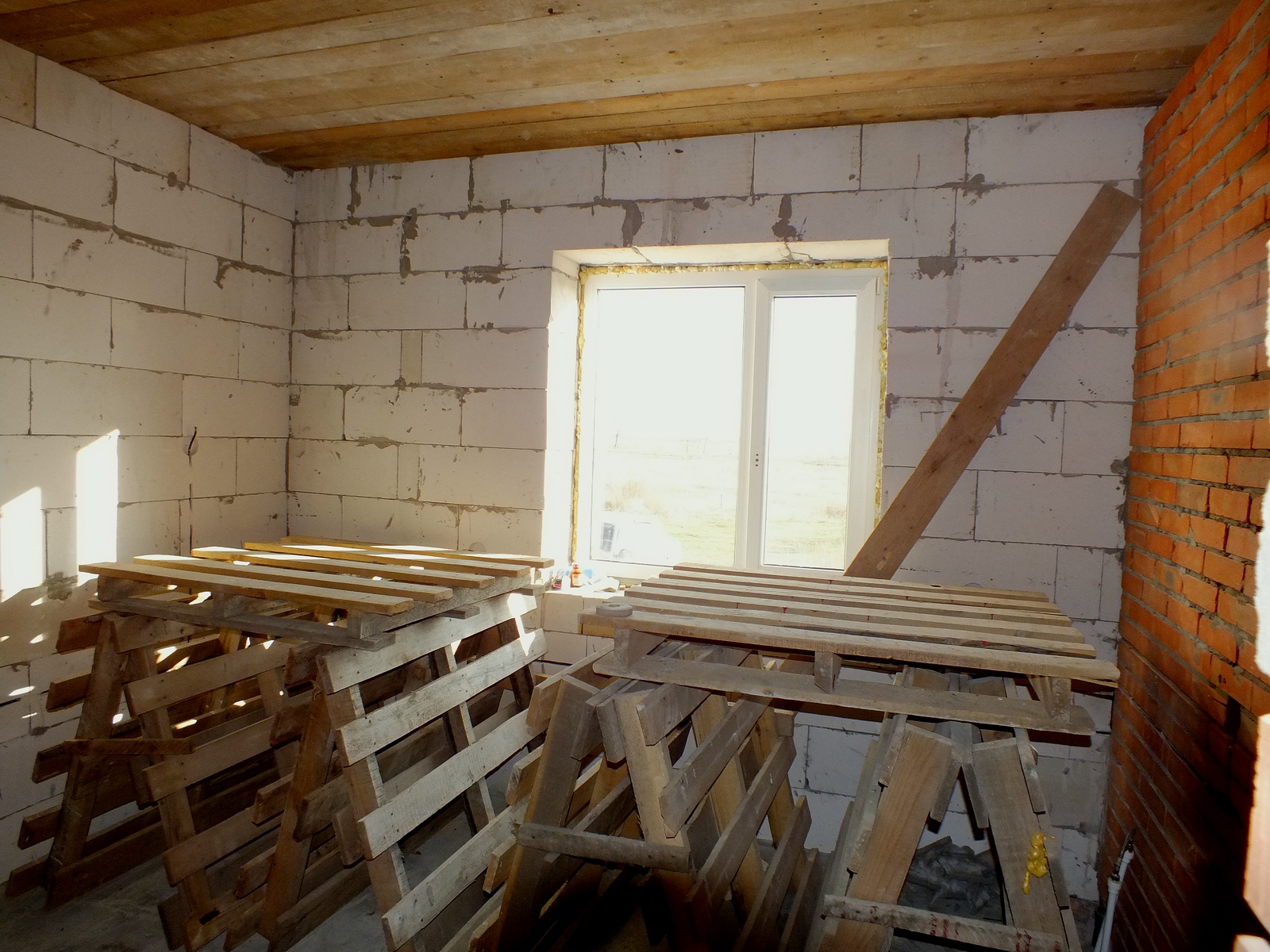

Подскажите какую лучше положить полиэтиленовую пленку или пароизоляцию на потолок первого этажа? Поверх пароизоляции думаю засыпать песком 4-5см а потом положить утеплитель из базальтовой ваты 5см.

Не вижу у вас вентиляционной шахты и дымохода. Так задумано? Чем отапливаться будете?

Вентиляционная шахта и дымоход есть и выложены до 2 го этажа, просто время поджимало и нужно было накрыть дом. Пока начали топить по ночам электричеством 6 кВт, в проекте будет газ. Облицовку ложил местный мастер за 7 рублей за шт. в 2011 году.

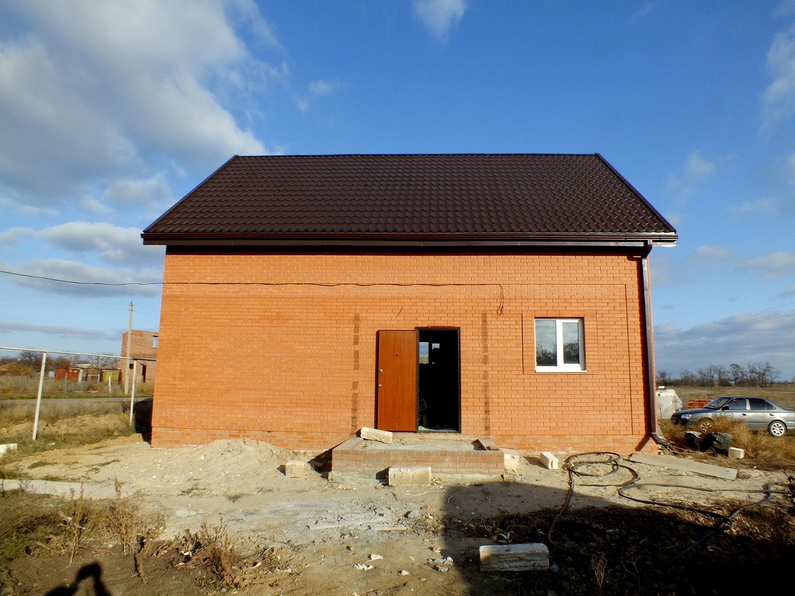

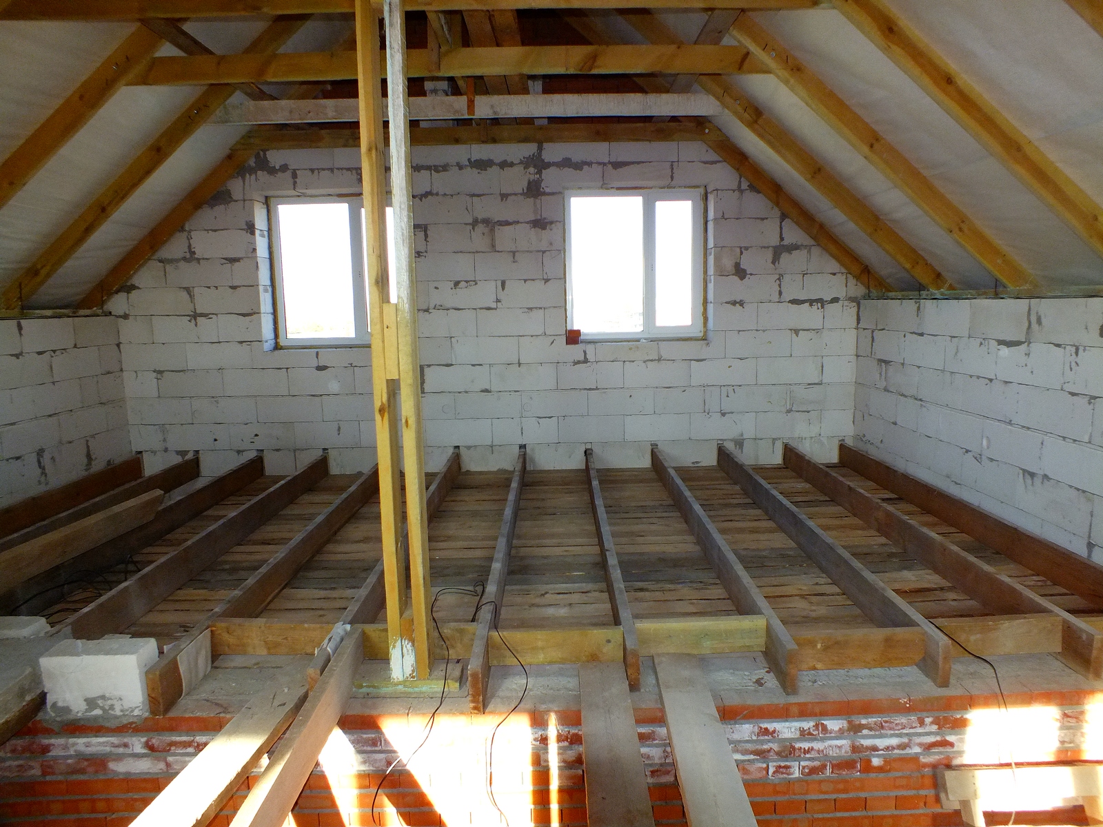

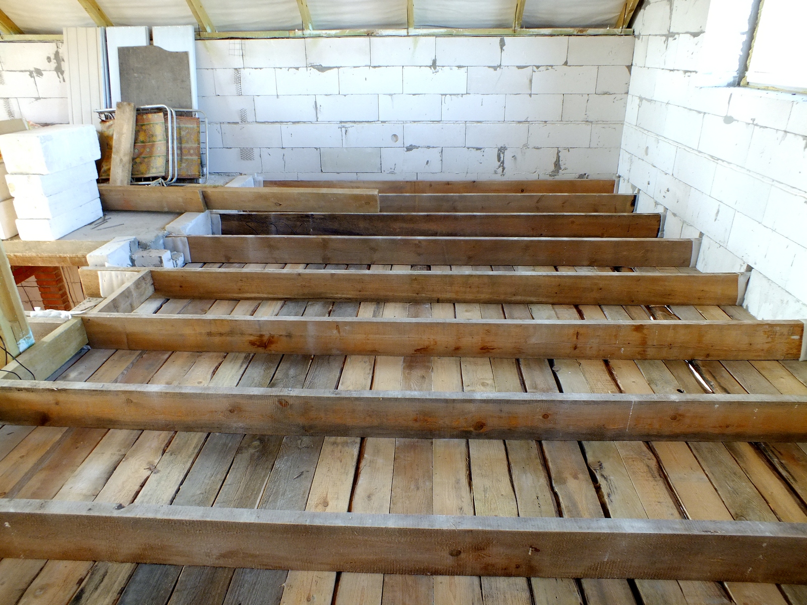

Строительство продолжается не так быстро как хотелось, каменщики попались не самые быстрые. Так же хотелось перекрыть первый этаж плитами перекрытия, но плиты подорожали в сезон если в марте считали на весь дом 60 тыщ то летом насчитали 85 тыщ плюс доставка 15 тыщ и 1400 руб час кран. В итоге купили куб бруса 50х200 за 7000 руб за куб, брус пришлось везти из Ростова так как в нашем городишке 200 бруса не оказалось, спасибо знакомому на Камазе который возит кирпич и газобетон из Ростова привез попутным грузом бесплатно. Завтра каменьщики доложат фронтон с южной стороны, с северной сегодня доложили осталось залить перемычки с северной стороны и на следующей недели будем делать крышу своими руками. Еще залили монолитное перекрытие под ванну на втором этаже на металлопрофиль с усилением арматурой 10мм и сеткой 10х10см, сразу заложили коммуникации.

Цоколь снаружи хотели выкладывать облицовочным кирпичом но спецы рассоветовали
Приветствую. Поделитесь советами спецов по поводу облицовочного кирпича в цоколе

Расценки на облицовочный кирпич в 2011 были от 10до 12рублей и выше но ложил молодой каменьщик с подсобником без бригады наверное нарабатывал опыт
