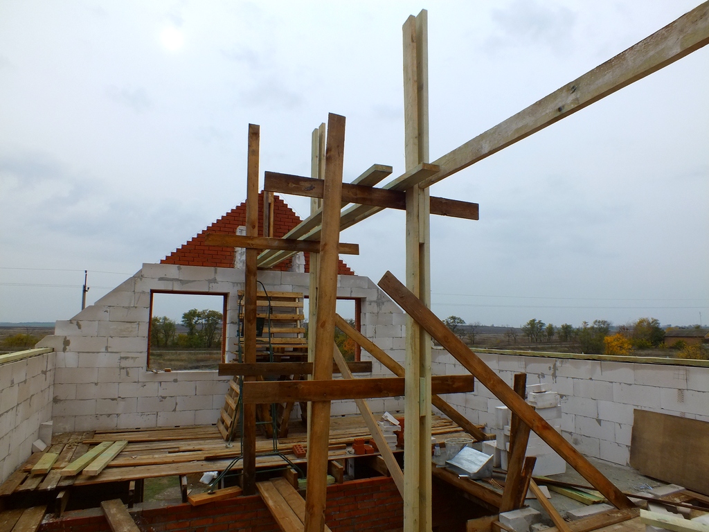

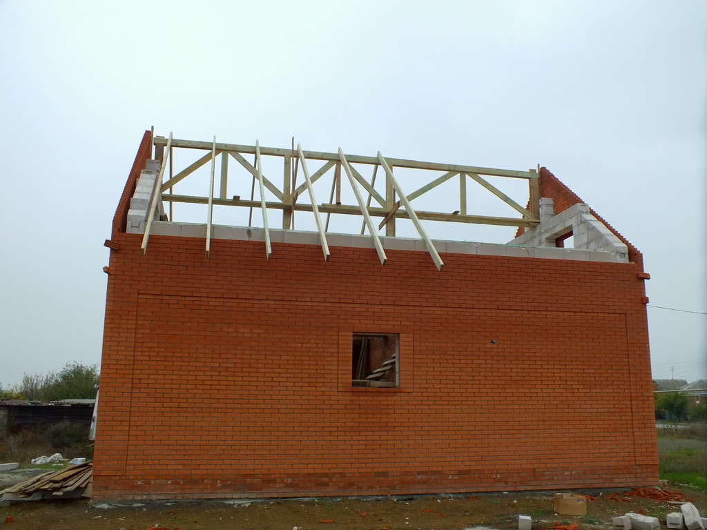

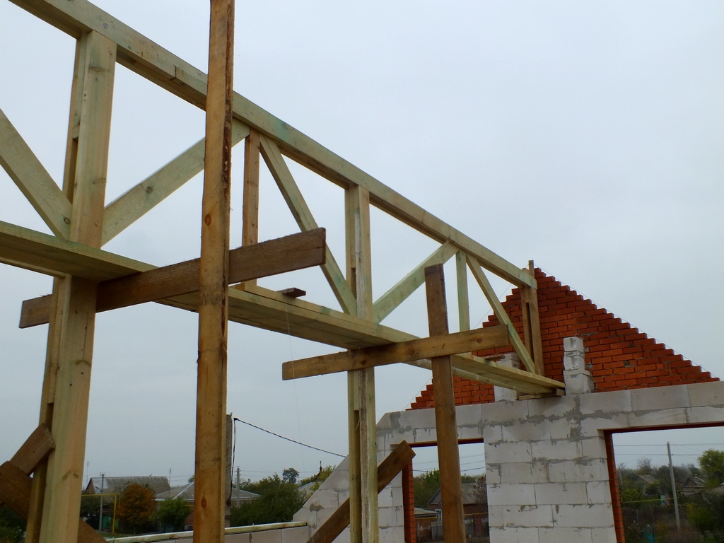

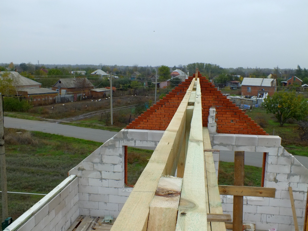

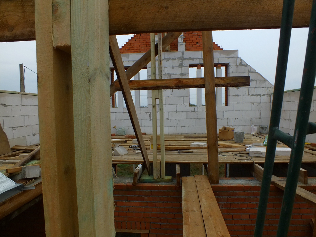

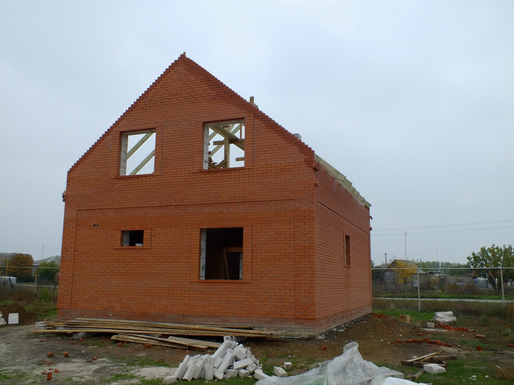

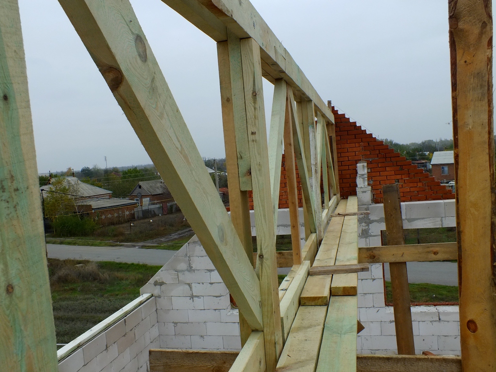

Сегодня сделали немного работали пол дня было холодно и сыро, поставили центральные стойки и положили нижний продольный брус и отмеряли стропелы. Напрыгался вниз вверх, все таки сложная конструкция мансардная крыша.

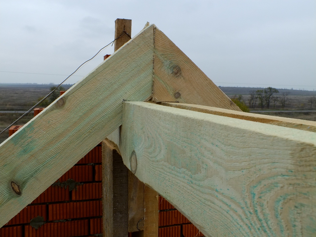

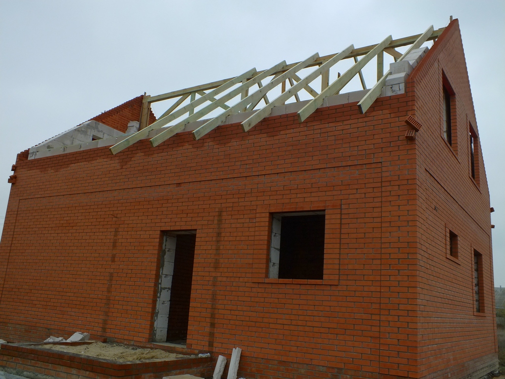

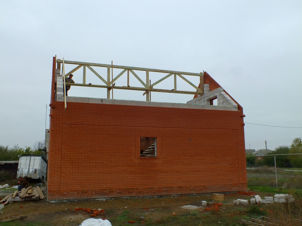

Погода немного наладилась и принялись скорей доделывать крышу, вчера доделали центральную ферму сегодня начали ложить стропилы. Лес купленный на крышу не очень хорошего качества, много сучков хотя объездили весь город в поисках хорошего леса. Pатраты в настоящее время 650т из которых оплата каменьщику 90т за кладку кирпича кладка газобетона фудаменты армопояса перемычки стропильные работы выполняются своими силами.

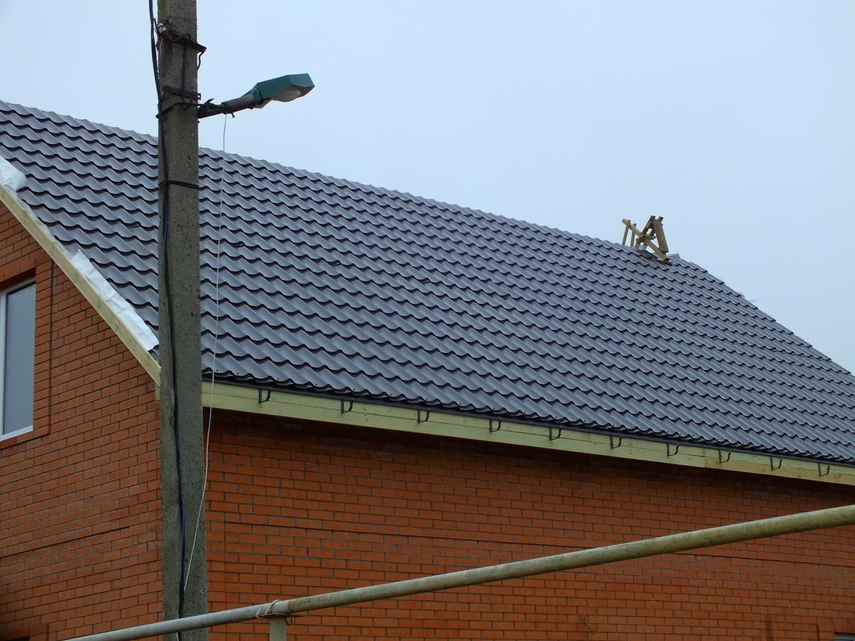

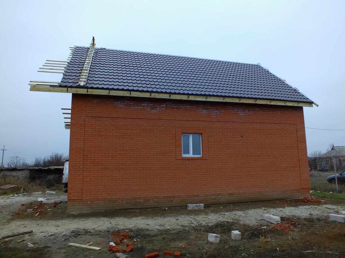

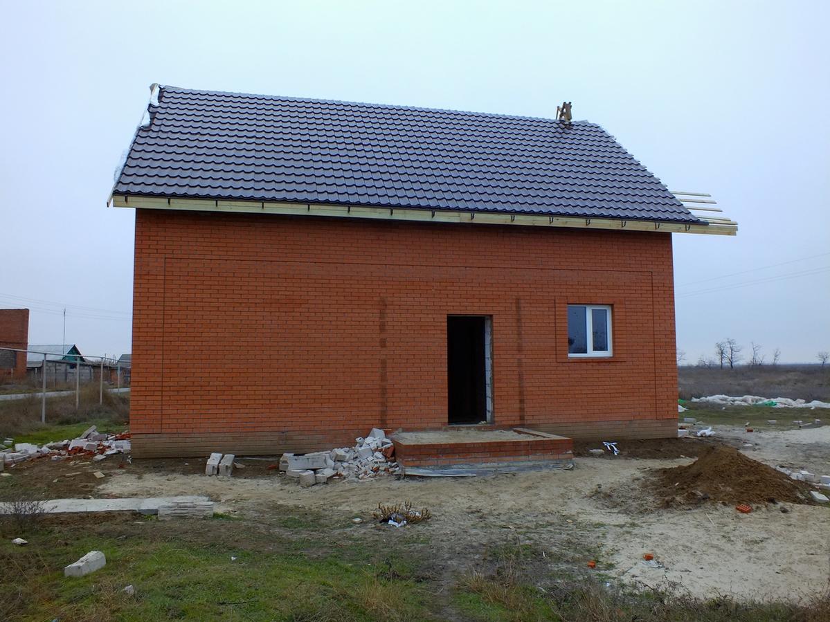

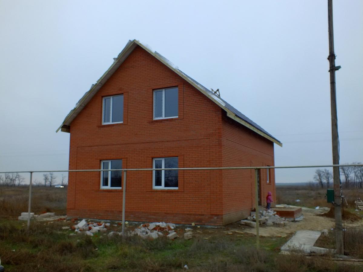

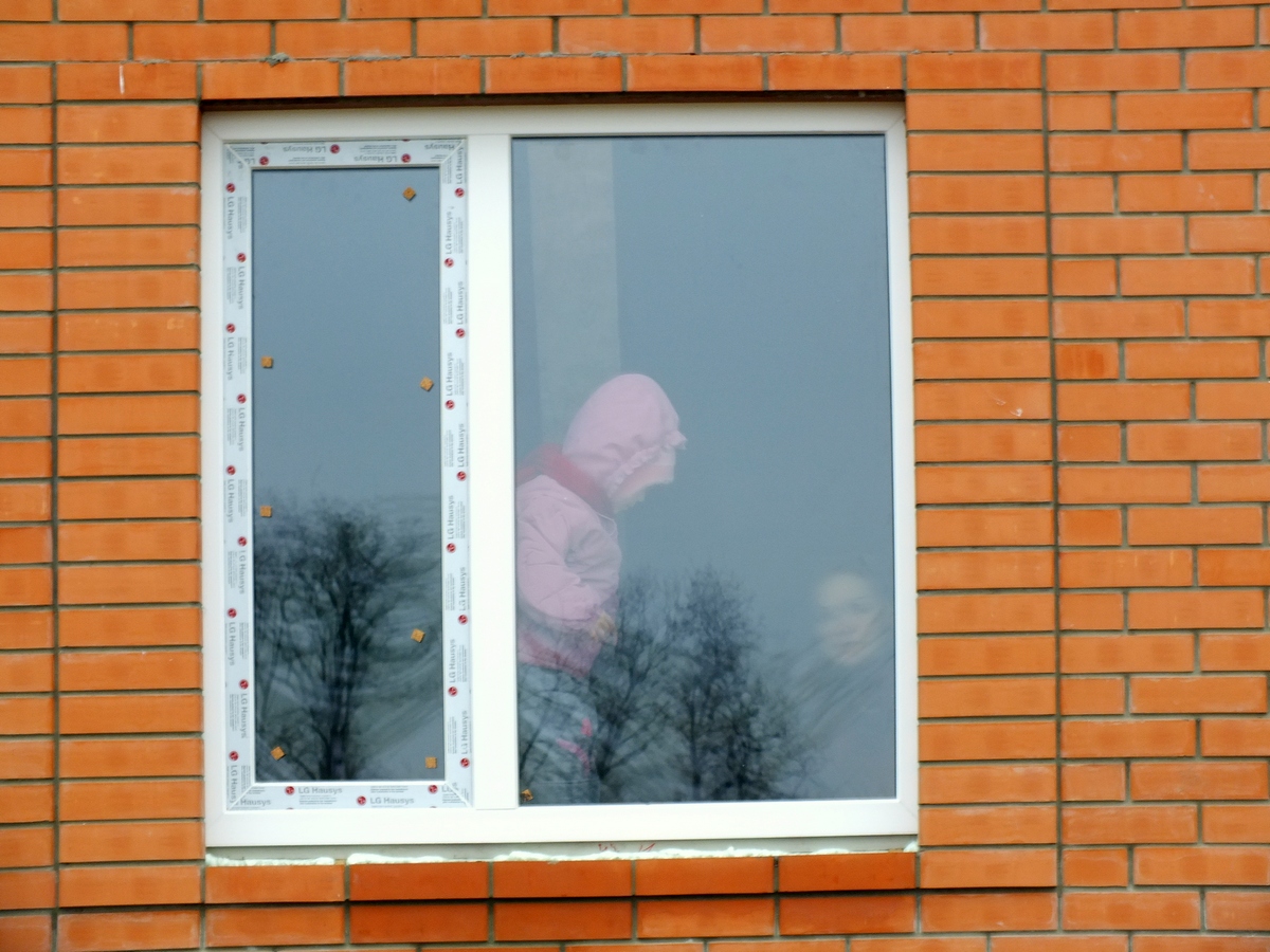

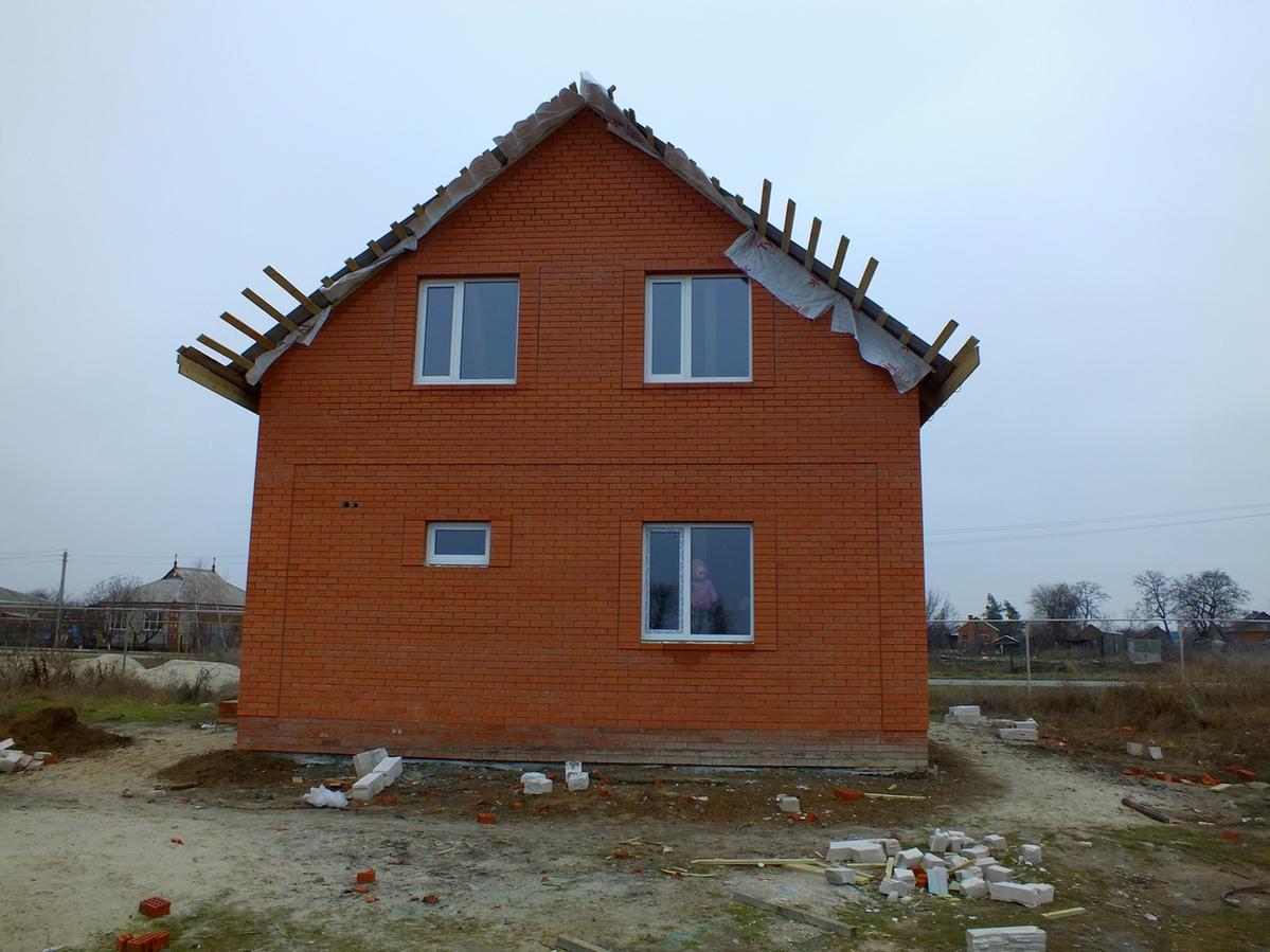

Недели три как накрыли крышу, гидроизоляционную мембрану покупали Tyvek Solid так как утеплитель будет вплотную к мембране. Весной, когда потеплеет доделаем конек откосы и сливы. Сегодня поставили окна профиль LG двухкамерный стекло пакет с энергосберегающим покрытием. Поставили окна в доме потеплело:D . Завтра поставим входную дверь Торекс.
Какой размер окон получился?
Красивый домик получился!
Был в ноябре на Кубани и Ставрополье бросилось в глаза большое количество домов из кирпича. С очень качественной кладкой и разнообразными рисунками кладки.
А по теме подскажите высоту стены на втором этаже?
Внутри получается пять блоков по 25см итого 1,25м плюс нашивка сантиметров 10см ито 135см, а полность вверх 2,75м

Арматура на фундамент использовалась стальная и стеклопластиковая вертикальная забивалась прямо в песок и грунт 8мм стеклопластиковая через 05м и вязалась на нее поперечная тоже из пластика 8мм глубина фундамента 1м в грунте и 30см в опалубке выше уровня земли продольная две стеклопластиковые арматуры по низу фундамента 15см следующаяна высоте 90-100 еще 2 стеклопластиковые и на высоте 120см 3 стальных арматуры на 12мм Стеклопластиковая арматура не ржавеет если ее воткнуть в землю Зазор между кирпичом и газобетоном 8см засыпан перлитом 12кбм по 1250р за мкб из г Азов

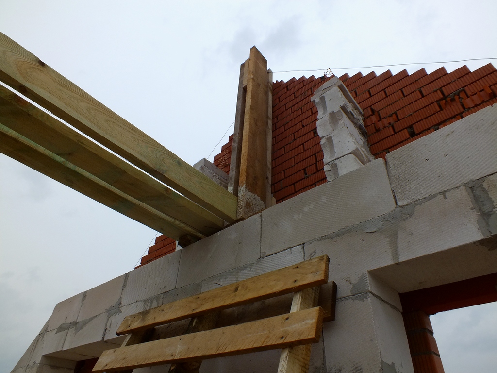

Цоколь выложен колодцем 50см в ширину кирпич связан вырубкокой и армирован продольно 10мм стальной арматурой в 2 нитки и залит бетоном с вибратором При заливке фундамента бетон весь вибрировали Газобетон на первом этаже армировали после 3 ряда в две нитки 8мм стальной арматурой Для связи кирпича с газобетоном покупали 4мм стелопластиковую арматуру но из-за несовпадания рядов вместо ее использовали вырубку Эту арматуру ложили в кладку обллицовочного кирпича через 6 рядов ушло 250м Газобетон 62-250-300 Армопояс делали в 12ряду В газобетоне выпиливали 17см на 17см а торцов высверливали Армопояс из 4 арматурин 10мм а противоположные стены связаны через капитальную стену В цоколе связка тоже выполнялась
На мансарде на 5 ряду делался армопояс под муэрлат от окон по стенам в 3 арматуры 8мм со шпильками на 10мм под муэрлат Перемычки делались в газобетоне и на мансарде они связаны между собой арматурой между окнами На первом этаже перемычки заливались вместе с армопоясом в газобетоне и их высота составила 35см так как мы сначала планировали плиты но потом отказались из-за высокой цены летом
Кирпича брали 8650шт ушло 8300 а газобетона на стены ушло 42мкб На перегородки мансарды еще будет докупаться 150мм газобетон Кровля делалась типа фермы для того чтобы не сломило газобетон Все работы от фудамента до крыши кроме кирпичной кладки делали сами

Мы использовали перлит для засыпки потому что его теплоизоляция мало уступает стекловате или базальтовой вате и равна 0,05 При использовании пенопласта или плит базальтовых их надо при кладке протыкать связями между кирпичом и газобетоном а так как нам кипич ложил каменщик а газобетон мы сами то вырубку заложенную в кирпич мы зылаживали в швы газобетона и после кладки перлит его размер 1-2мм легко просыпается в стены и через вырубку с трамбованием палкой Керамзит рекомендуют использовать для утепления толщиной 15см и более в таком зазоре 8см он не работает кактеплоизолятор Москва и средняя полоса страдают продухами в облицовочном кирпиче внизу и вверху у нас это не делают так у нас и лето и зима сухие и перлит в стене влагу не возмет У меня в доме в котором я живу стены засыпаны в 1999г опилками и стружкой и до сих пор все сухое
