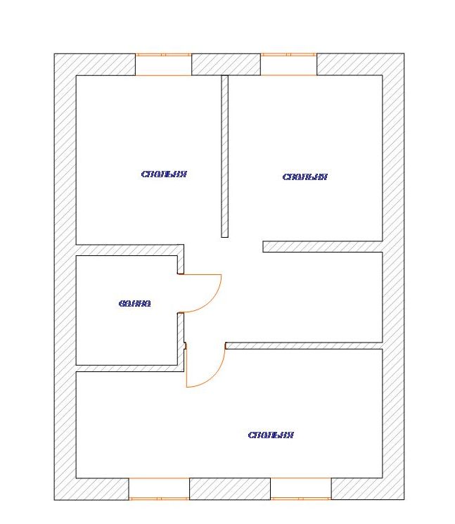

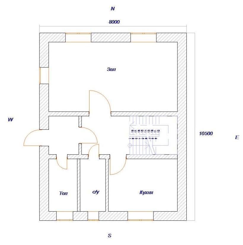

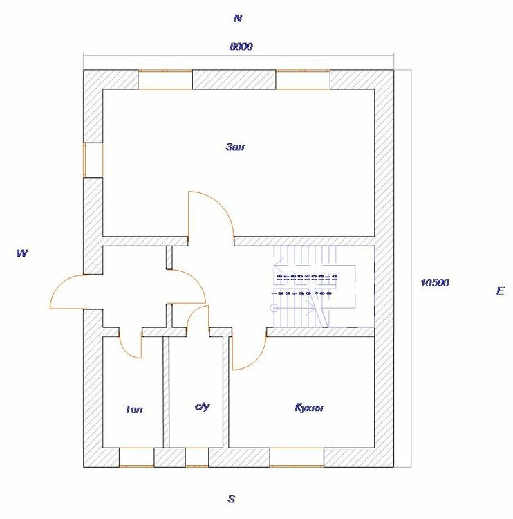

Наконец и дошло дело о строительства на своем участке. Несколько лет читал форум и все мечтал о своей мечте. Участок площадью 9 соток был куплен в 2009году. За основу был взят один из проектов, найденный по сайтам. Размер дома адаптировали под участок и под свои финансы.

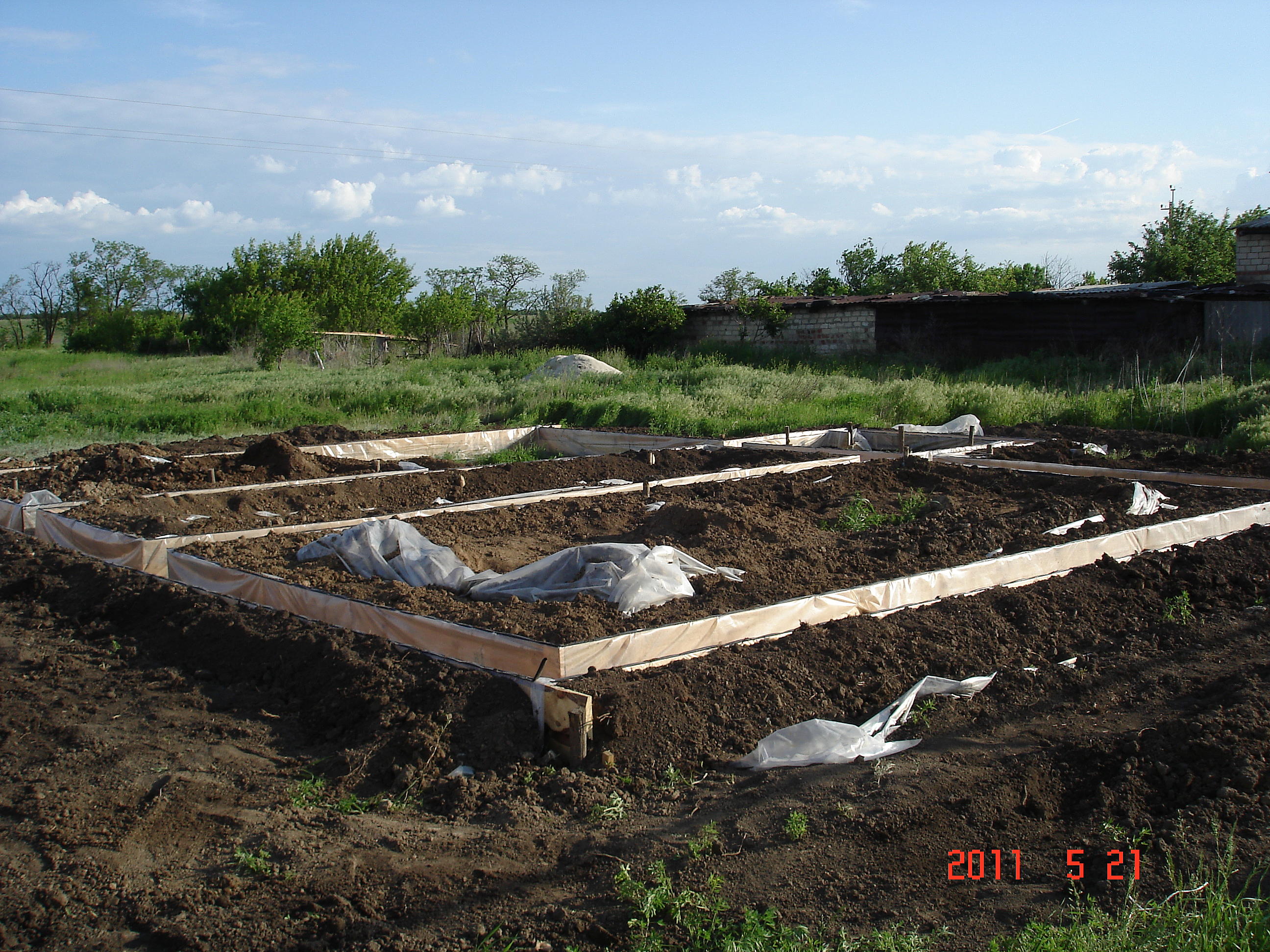

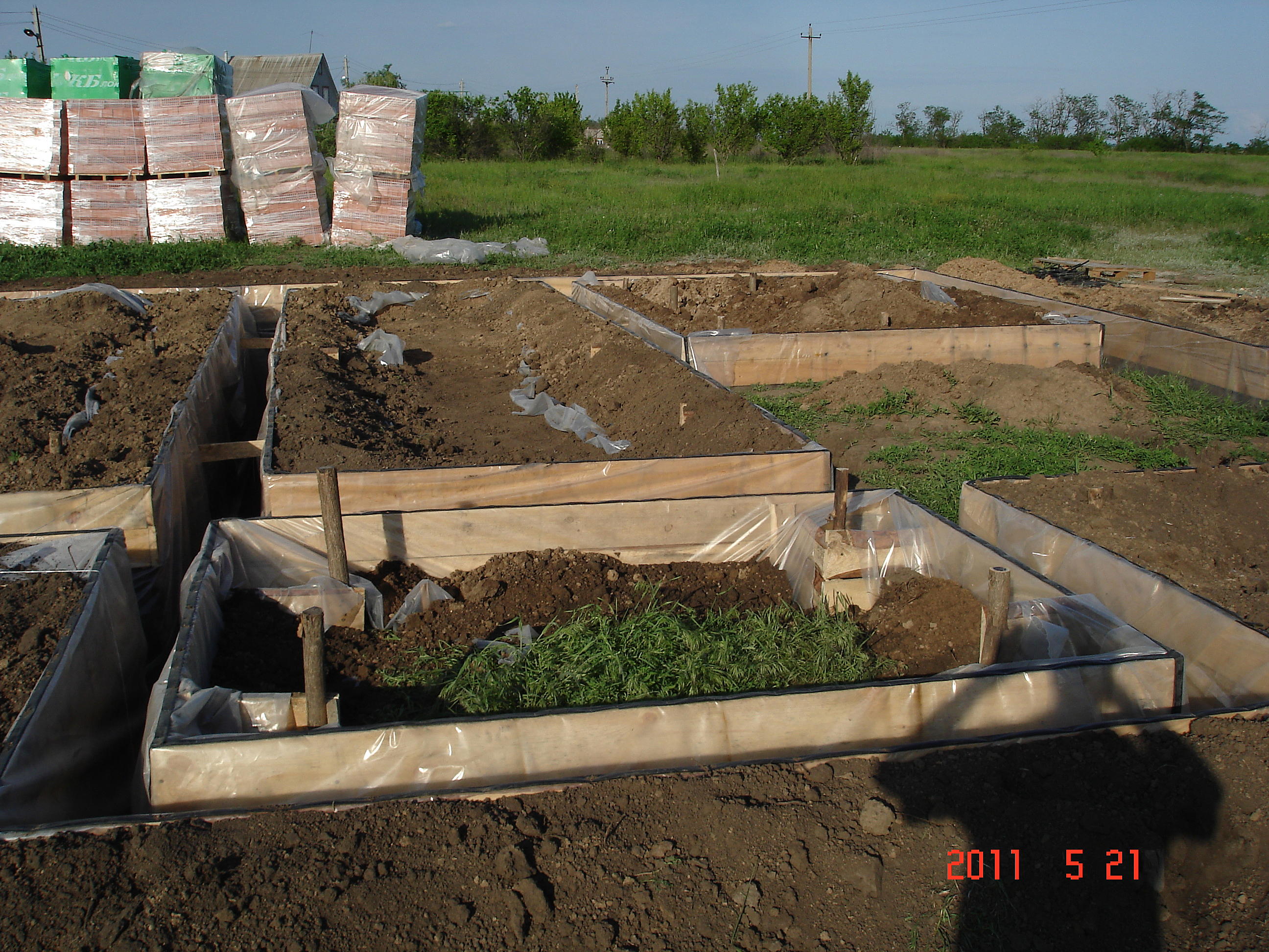

На данный момент залит фундамент. Фото вязки арматуры и залитого фундамента к сожалению не успел сделать. Бетона на фундамент ушло 25 кубов.

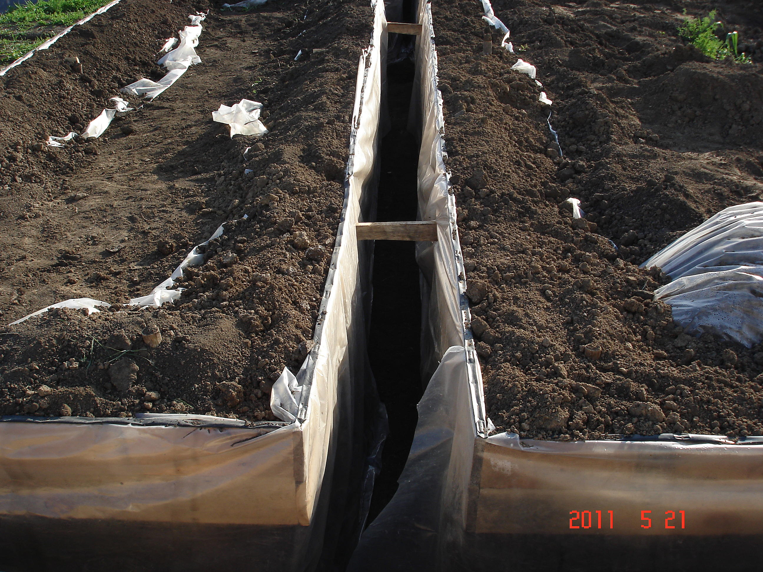

На счет ТС - не знаю, а у меня все есть в проекте... глубина 120 см... ширина подушки от 80 см на не-несущих стенах, до 160 см на центральной несущей.
Ссылка на комментарий
Поделиться на другие сайты
Глубина фундамента 1м, ширина 0,5м, плюс делалась опалубка на две обрезные доски 30см. Когда копал фундамент подошел сосед и говорит какой глубокий фундамент у него 60см.

В феврале-марте до сезонного подорожания куплен облицовочный кирпич 8650шт и газобетон толщиной 30см а также метало-черепица. На этот год запланировано фундамент уже готов, коробка и накрыть и поставить окна двери. Фундамент делали сами я отец и нанимали помощника, копали 4 дня, опалубка 4 дня и вязали арматуру 4 дня. Заливали миксерами двумя камазами часа четыре, ну и естественно был провибрирован бетон вибратором.

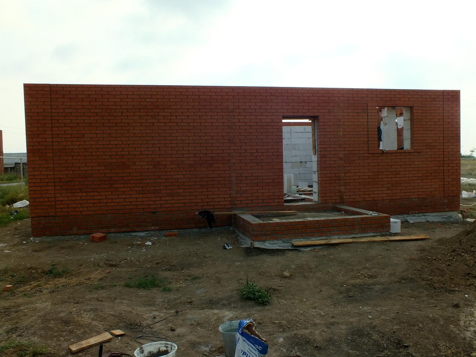

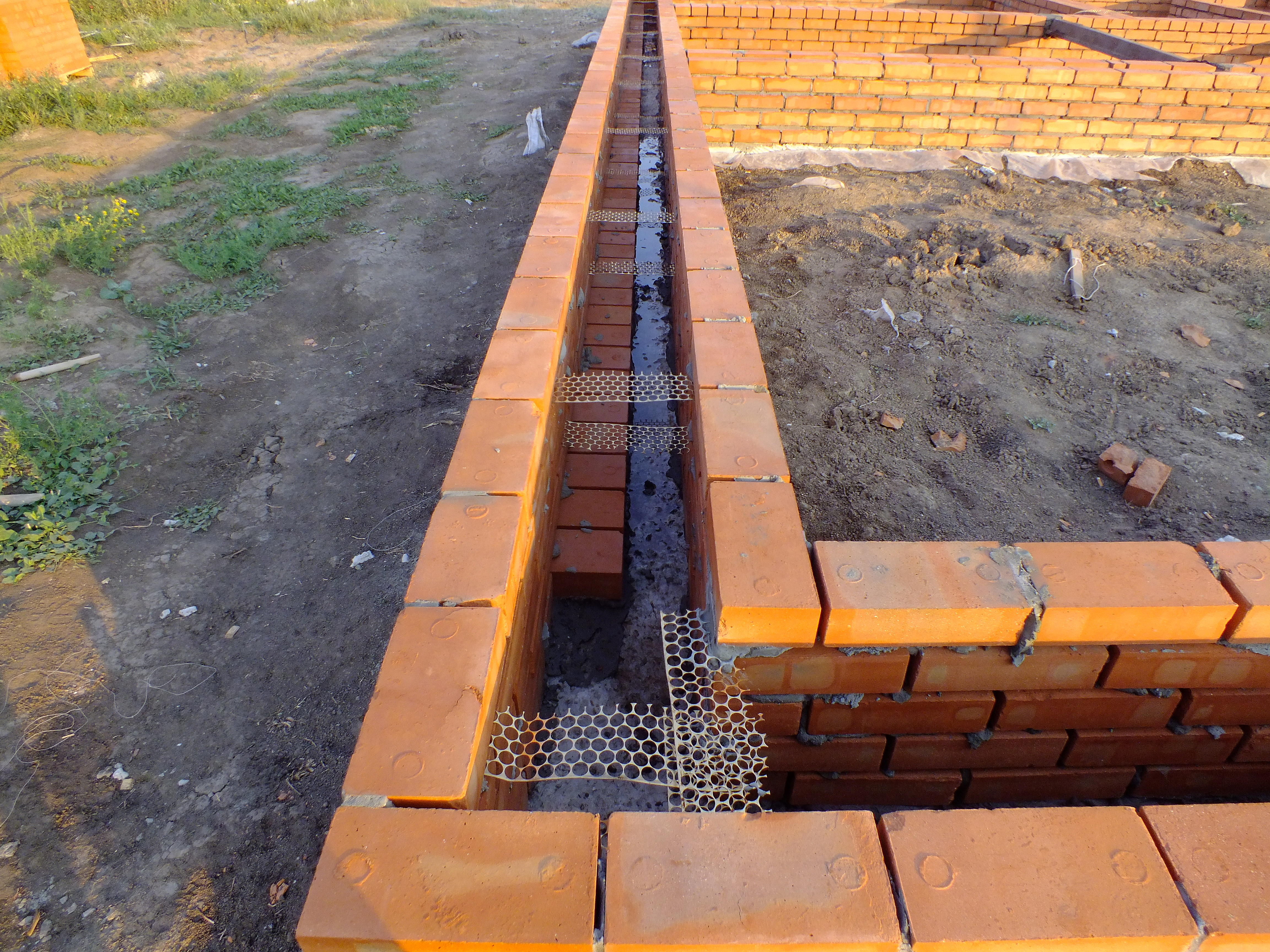

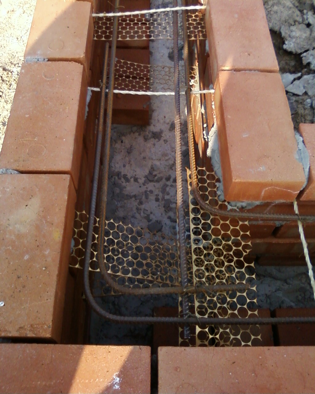

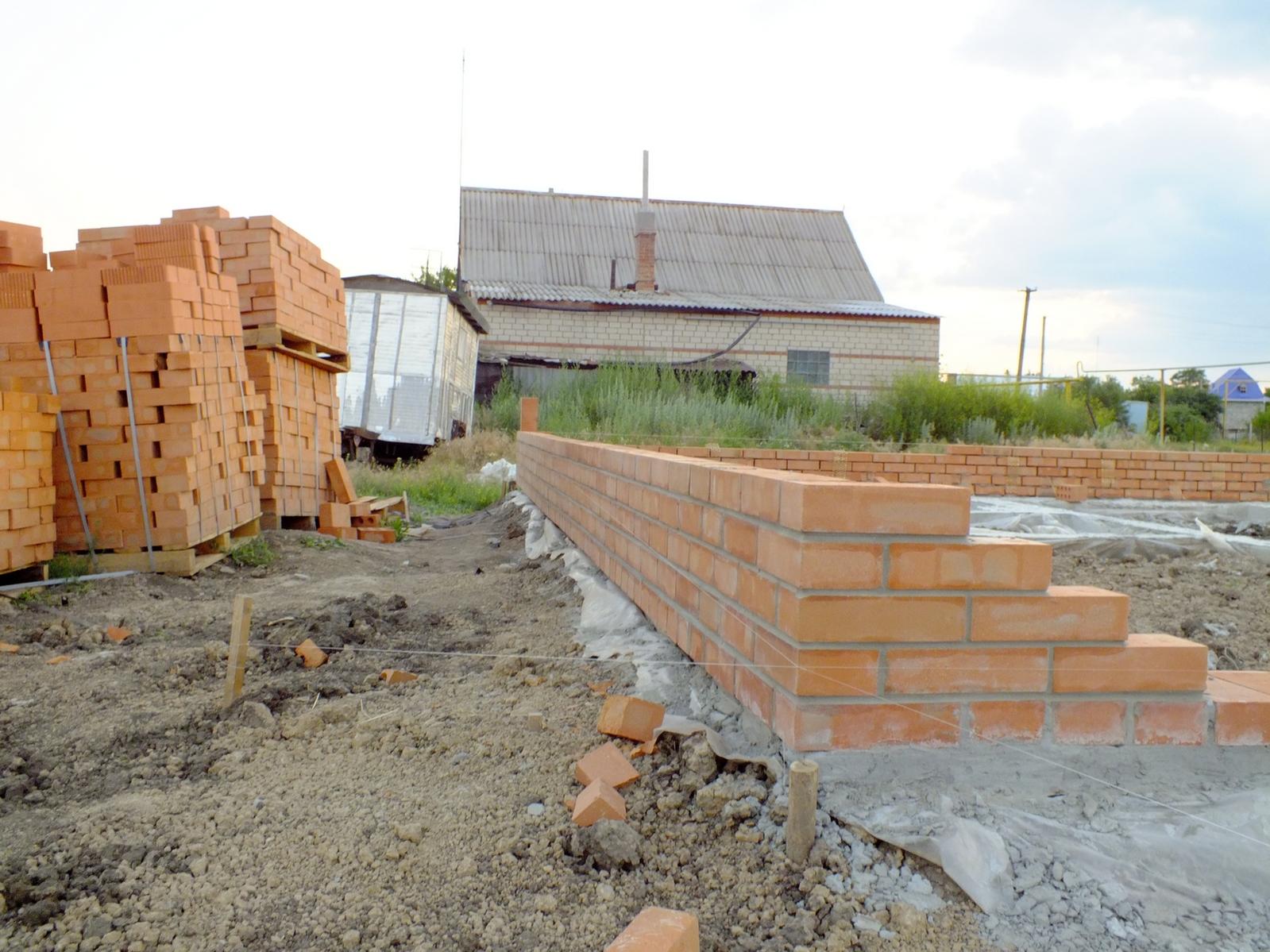

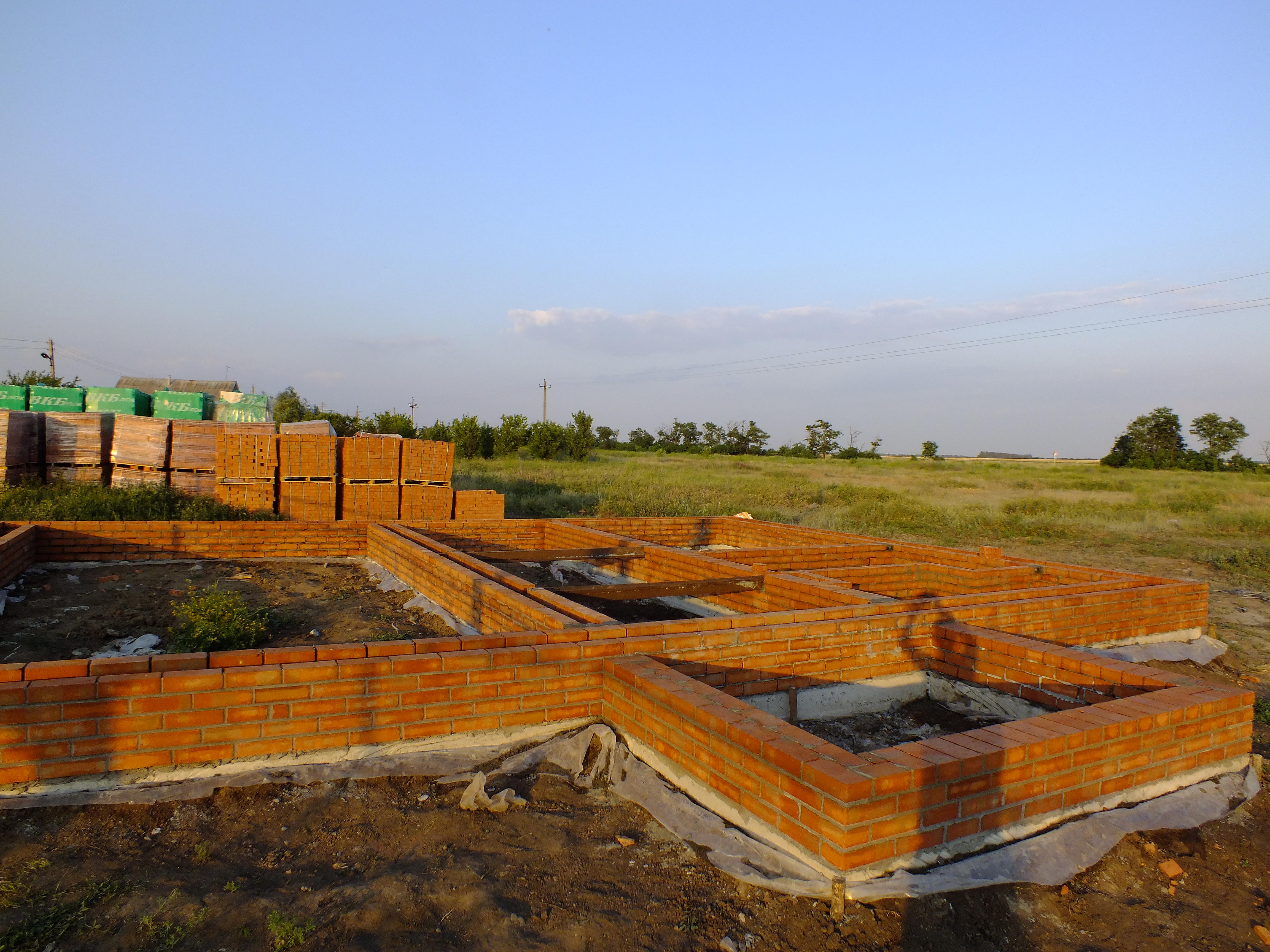

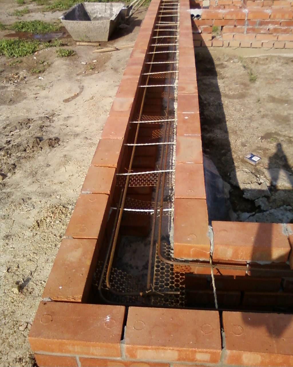

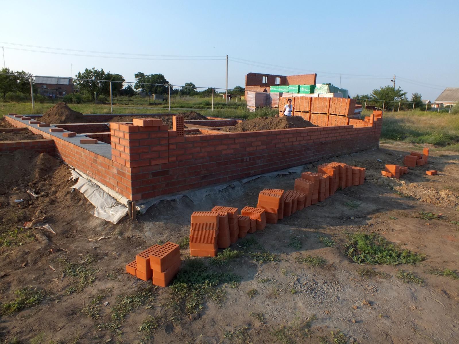

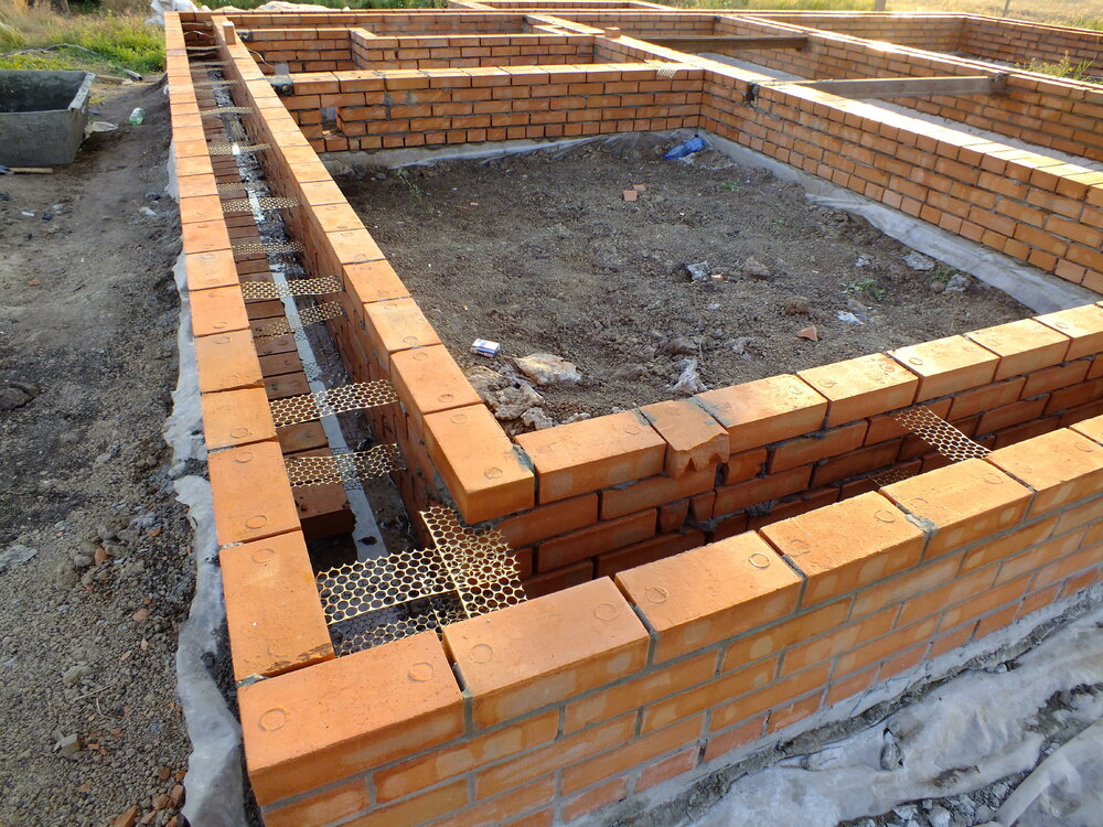

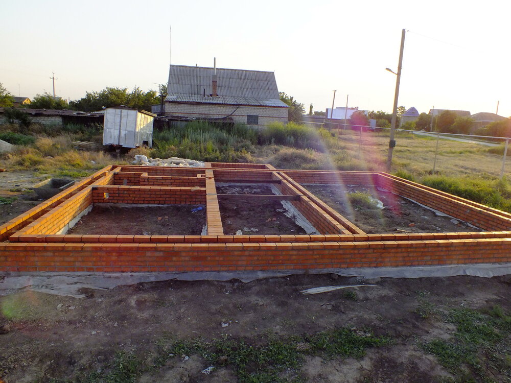

Сегодня начали ложить цоколь. Цоколь планируется ложить колодцем во внутрь залить бетон и поверху пустить арматуру 10мм.

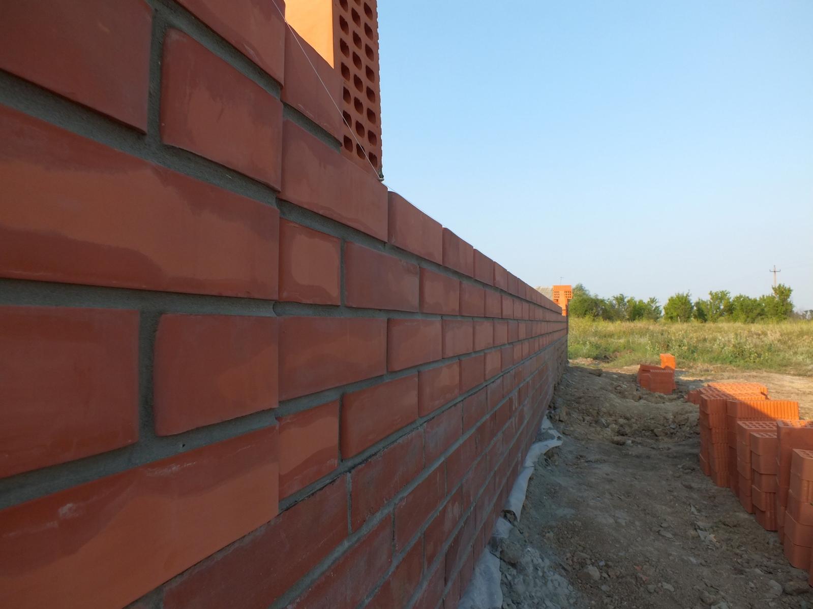

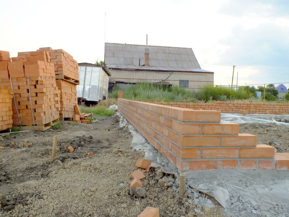

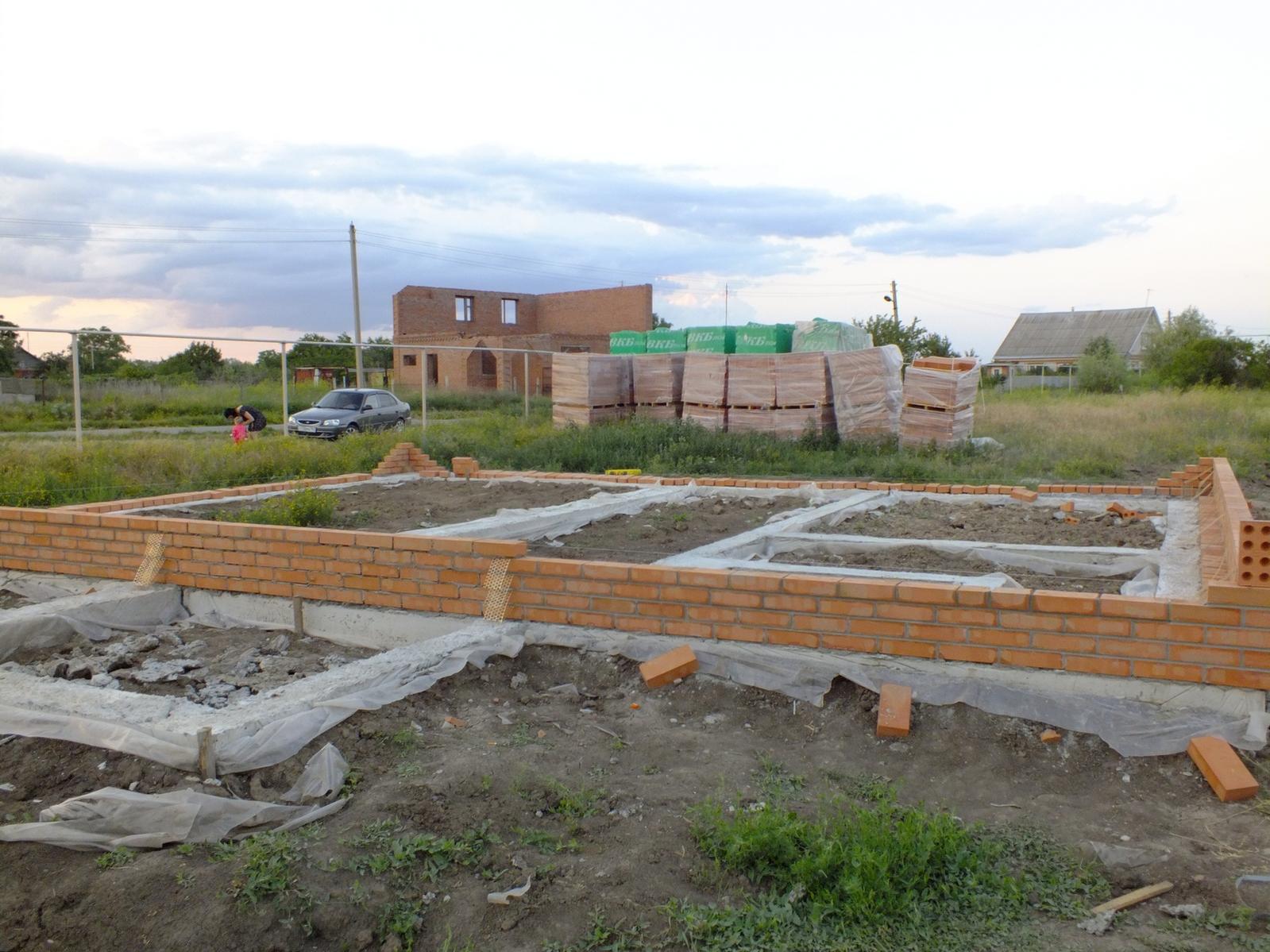

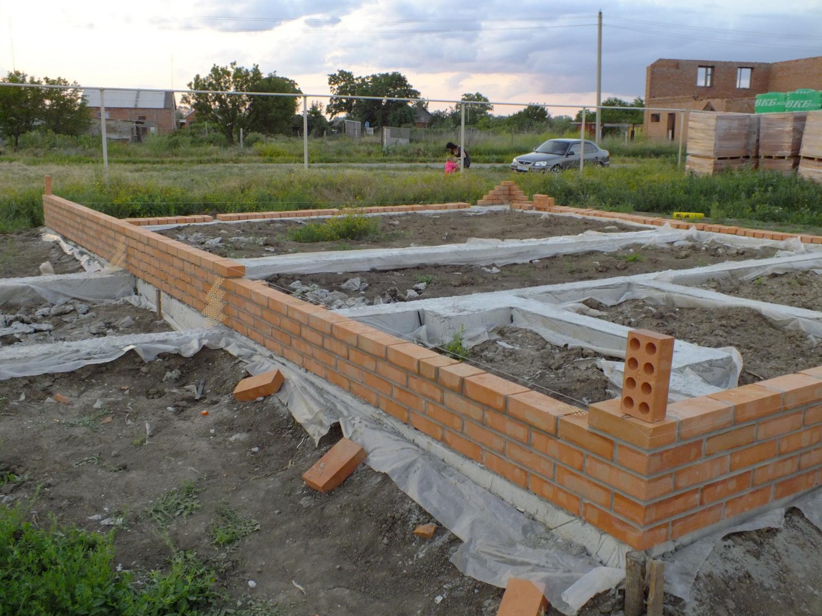

Наконец то закончили вкладывать цоколь, завтра обвяжем арматурой а в понедельник зальем бетоном полость в цоколе. НУ и скорым временем начнем ложить стены. Цоколь снаружи хотели выкладывать облицовочным кирпичом но спецы рассоветовали, и был куплен простой кирпич марки 125.

Кирпич просто красавец!
Этот кирпич рядовой Егорлыкский, у нас стоит 6,90 р с доставкой.
Да, можно позавидовать. У нас такого качества сейчас не найдешь. Но ведь и кладка соответствует кирпичу. Сами кладете?
Удачи и далее - начало отличное!
Судя по качеству кладки опыт в строительстве у Вас есть. У меня при кладке колодца вышло не так презентабельно:D

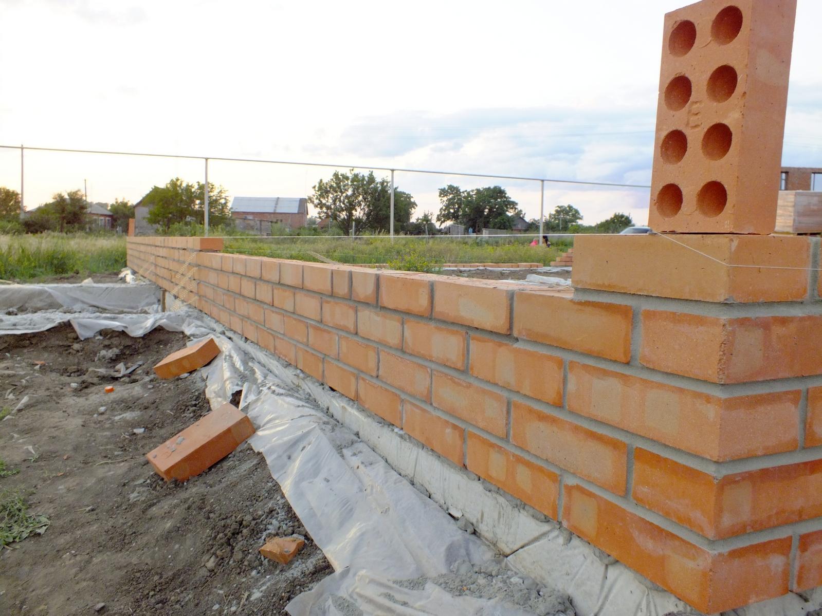

Сначала начал ложить сам, опыта в кладке нет, понял что долго буду очень строить а жить в съемной квартире четвертый год с двухлетним ребенком уже нет сил, нанял двух мастеров по знакомству, простой кирпич по 5 р облицовочный по 7р. газобетон у нас стоит 50р, поэтому будем параллельно ложить с кирпичом но только сами.

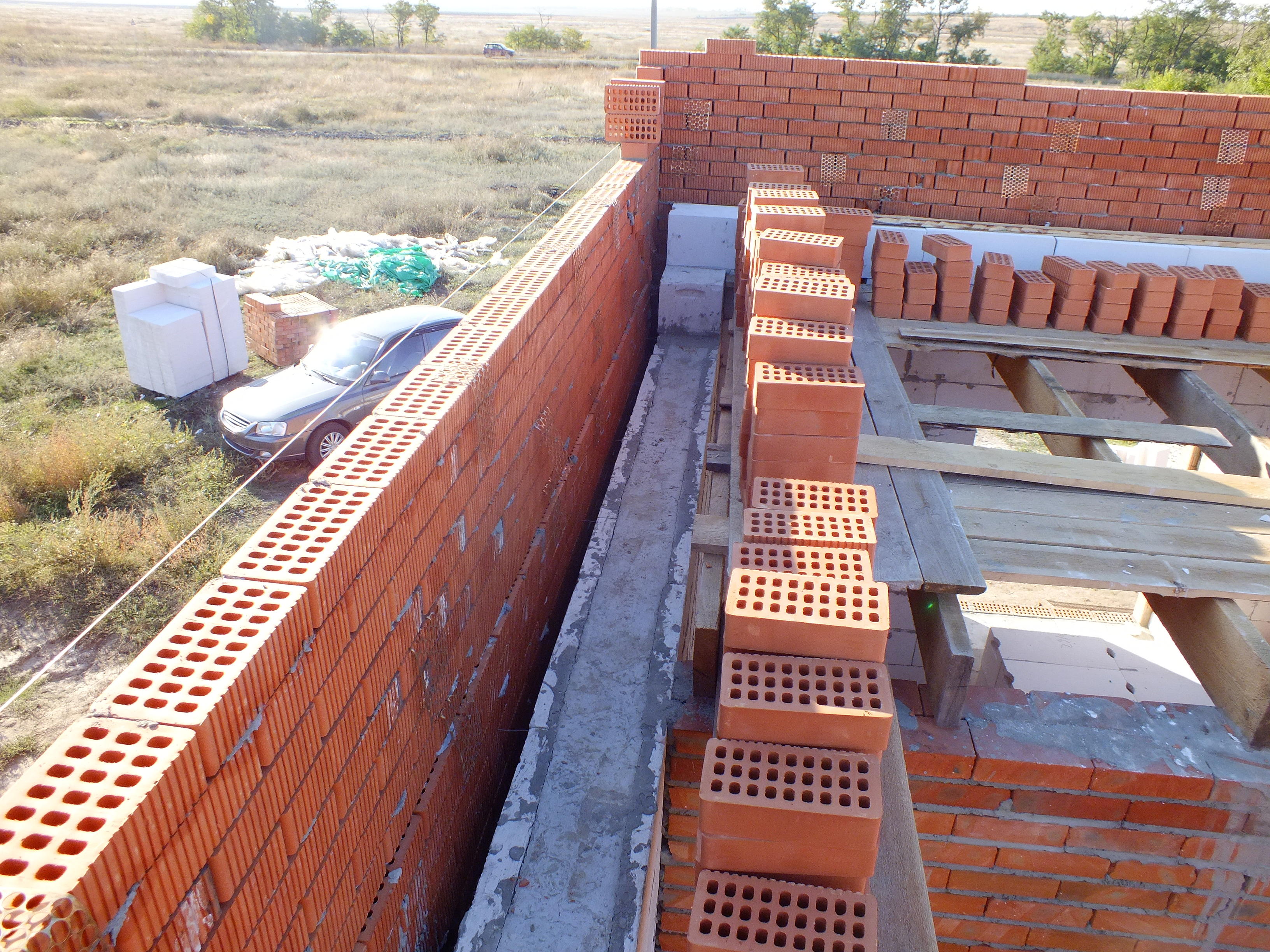

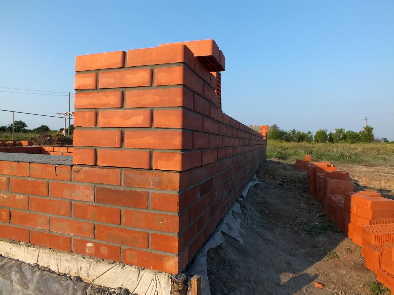

Наконец то закончились полутора недельные дожди и на днях залили цоколь между кирпичами и насыпали глины внутрь дома, ушло 4 куба бетона, и сегодня приступил к кладке стен.
В цоколь обвязали по кругу арматуру и поперек немного пластиковой.

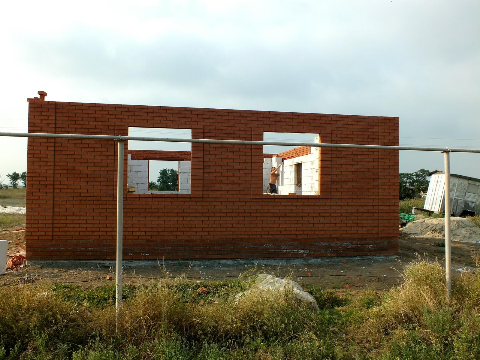

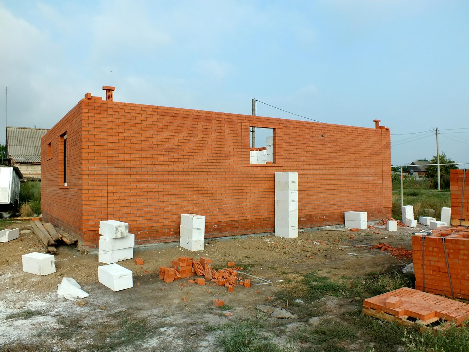

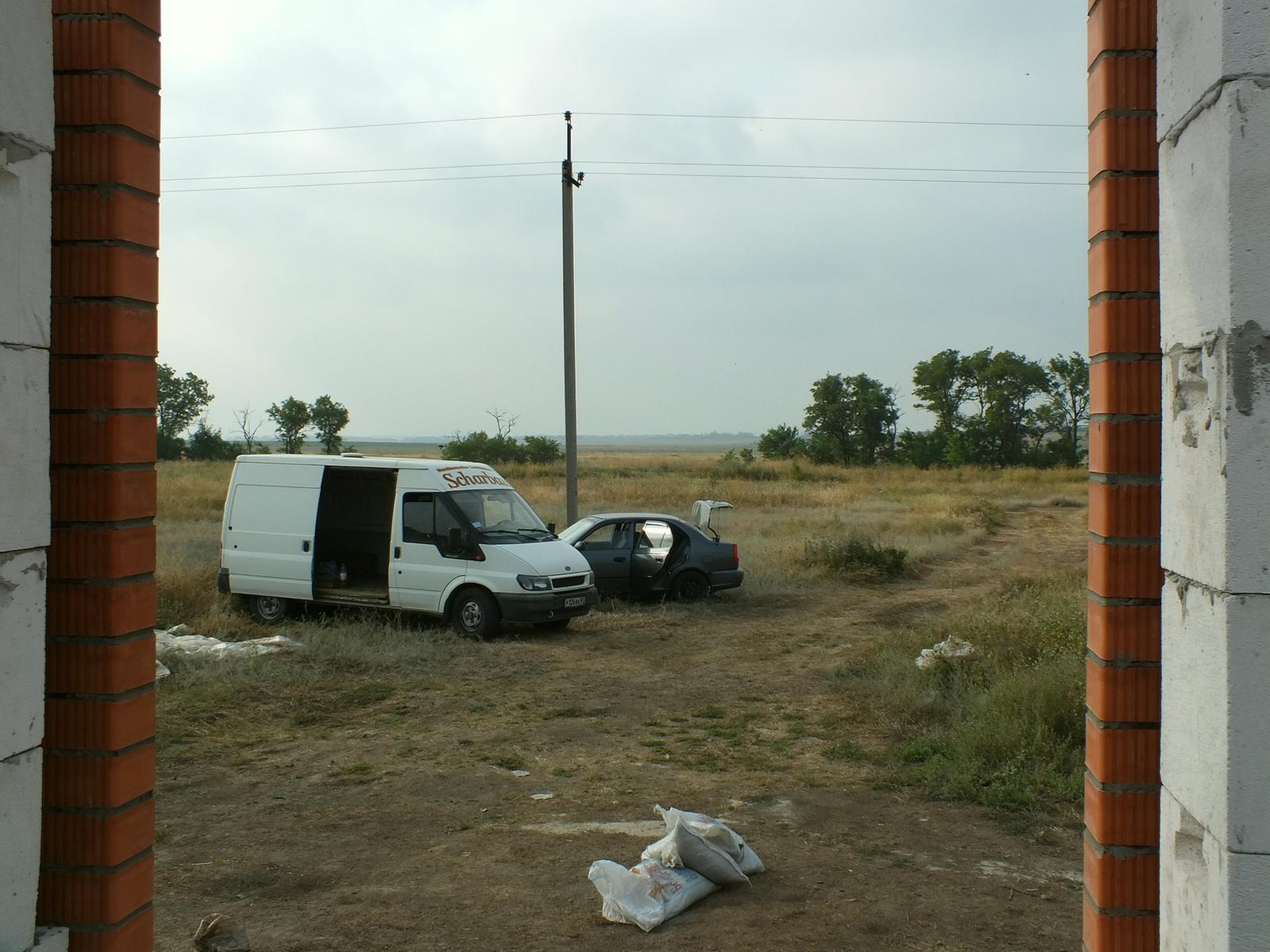

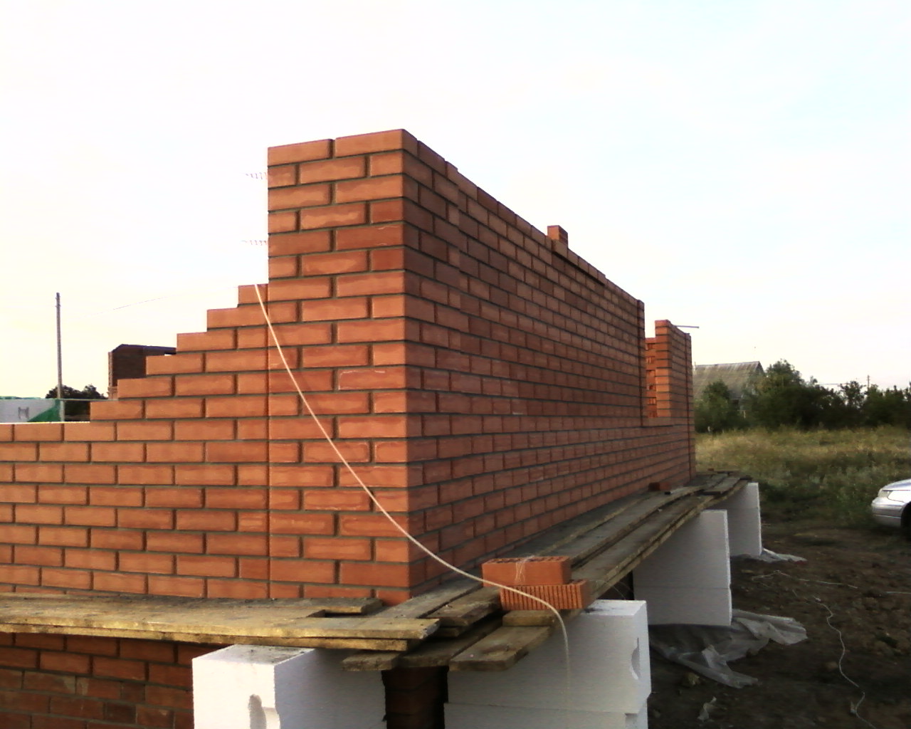

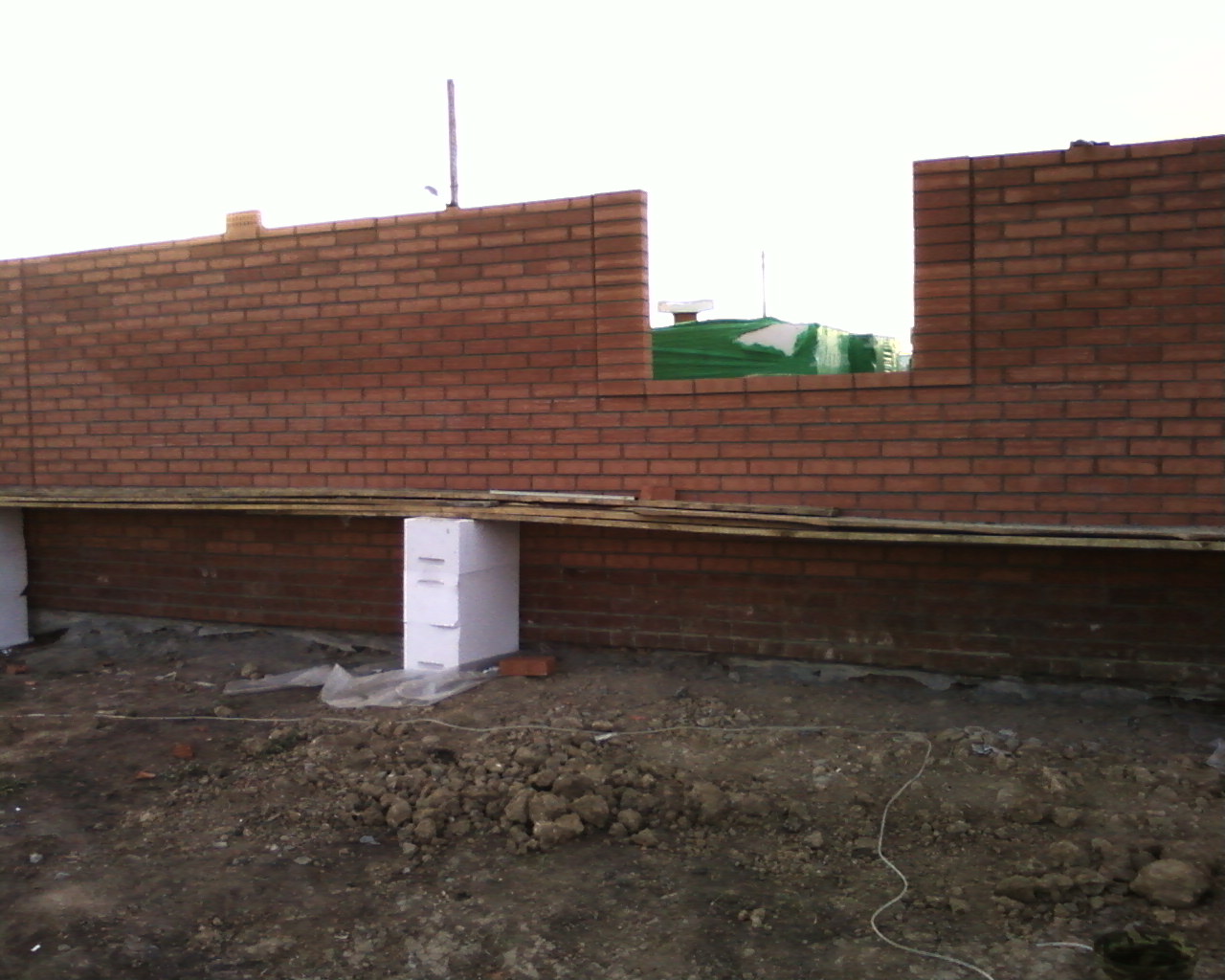

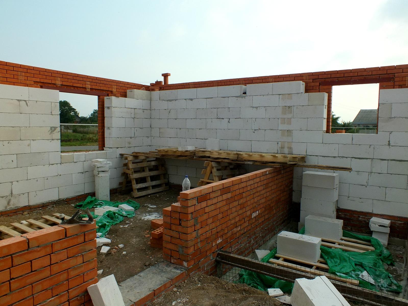

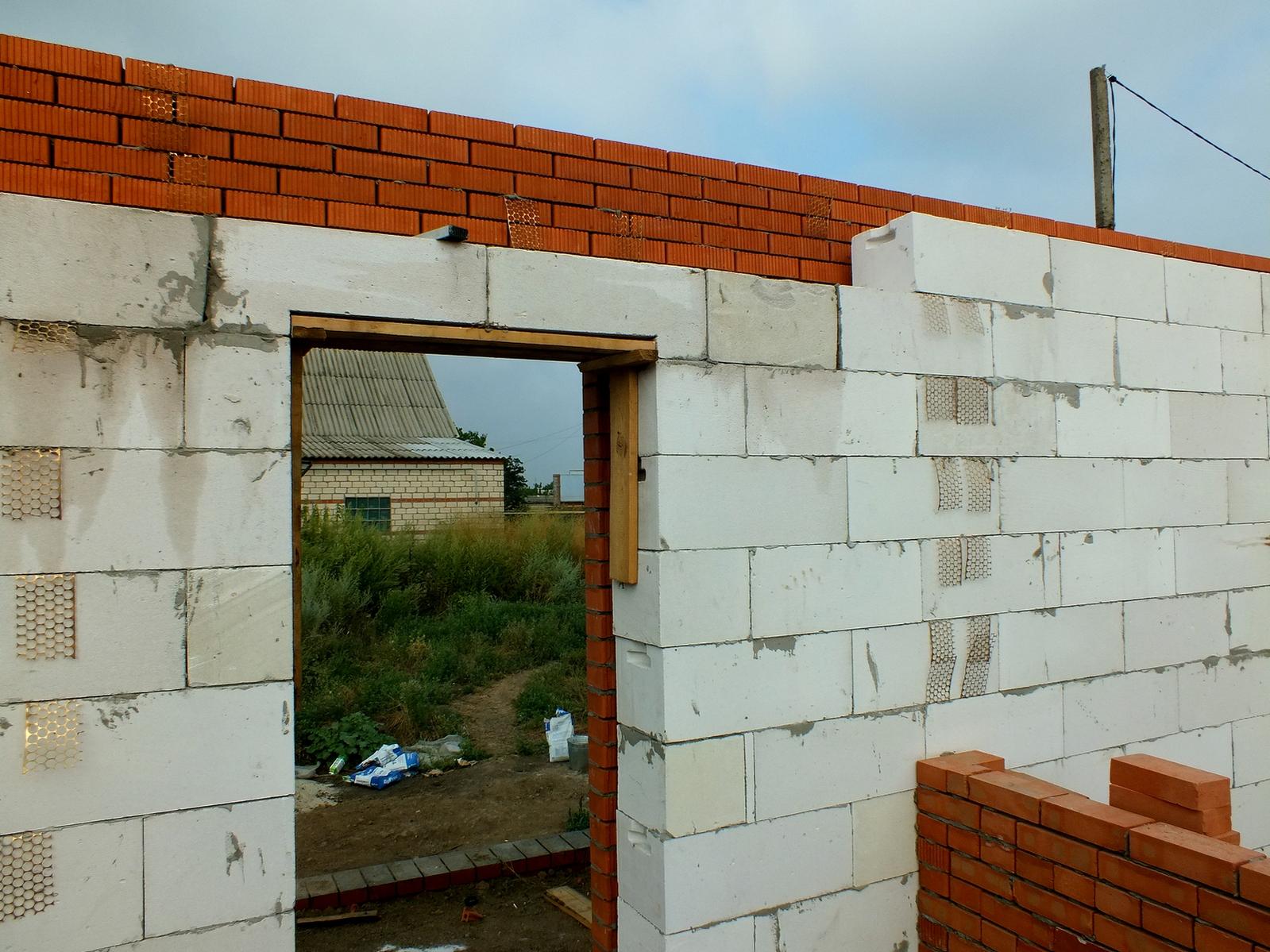

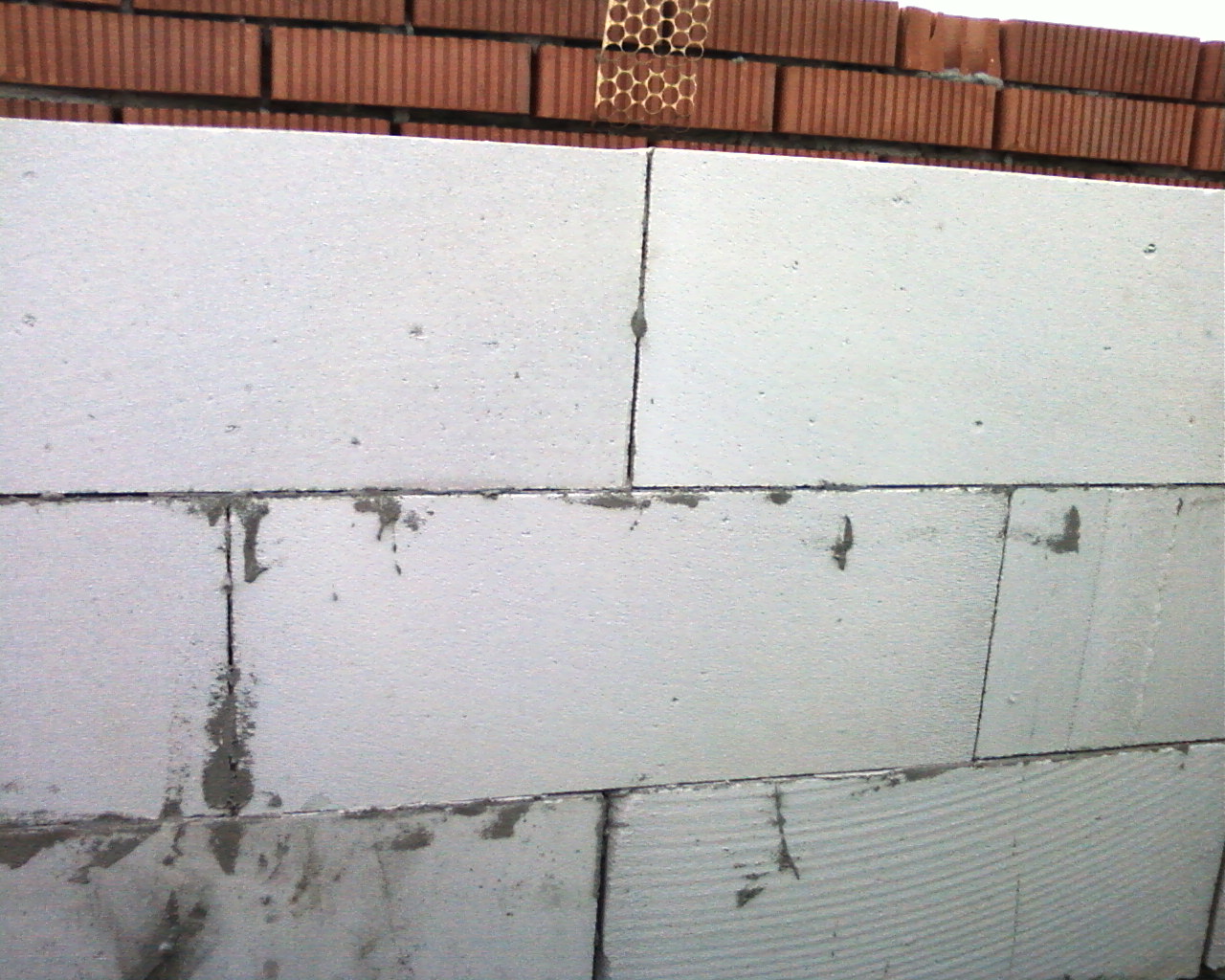

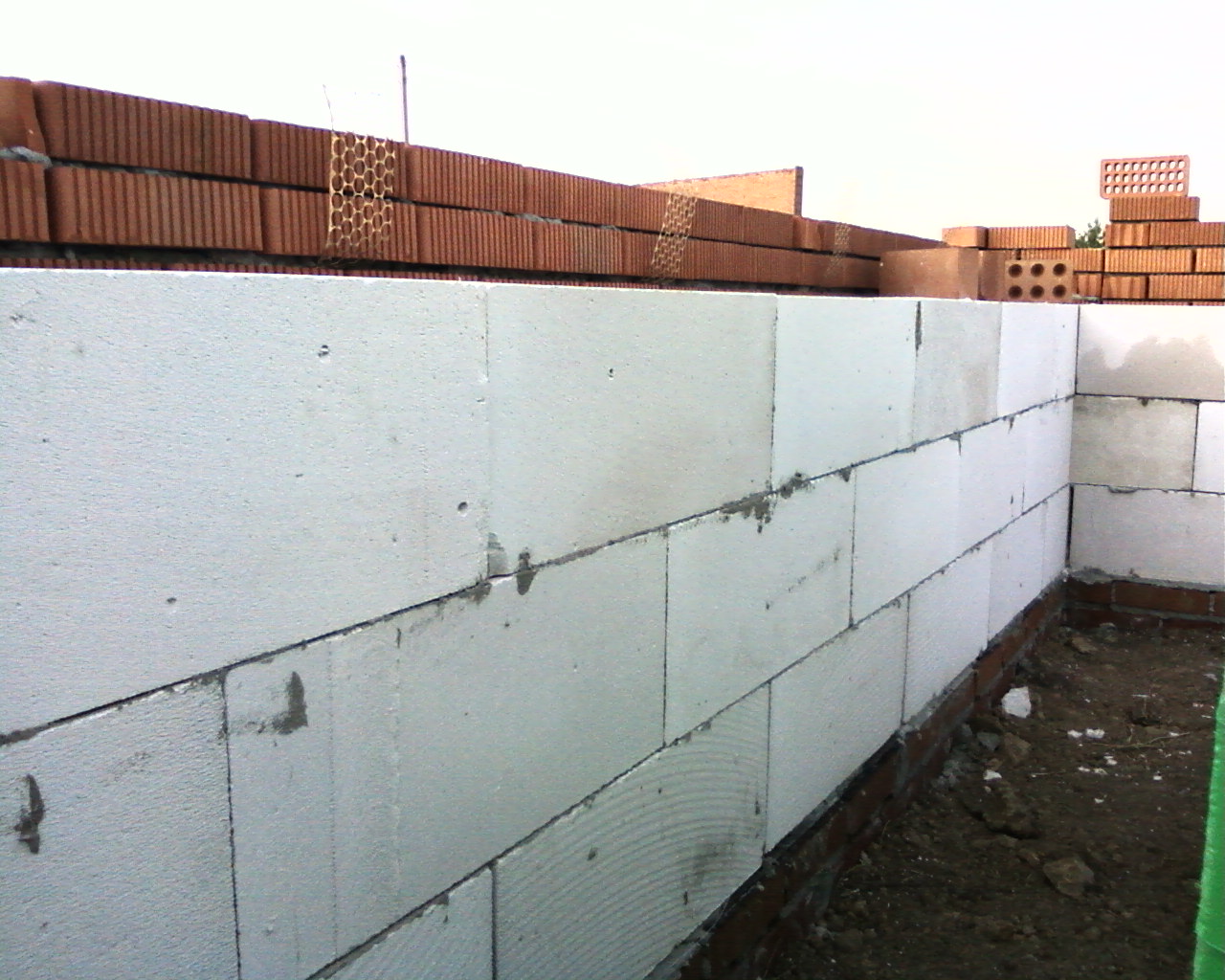

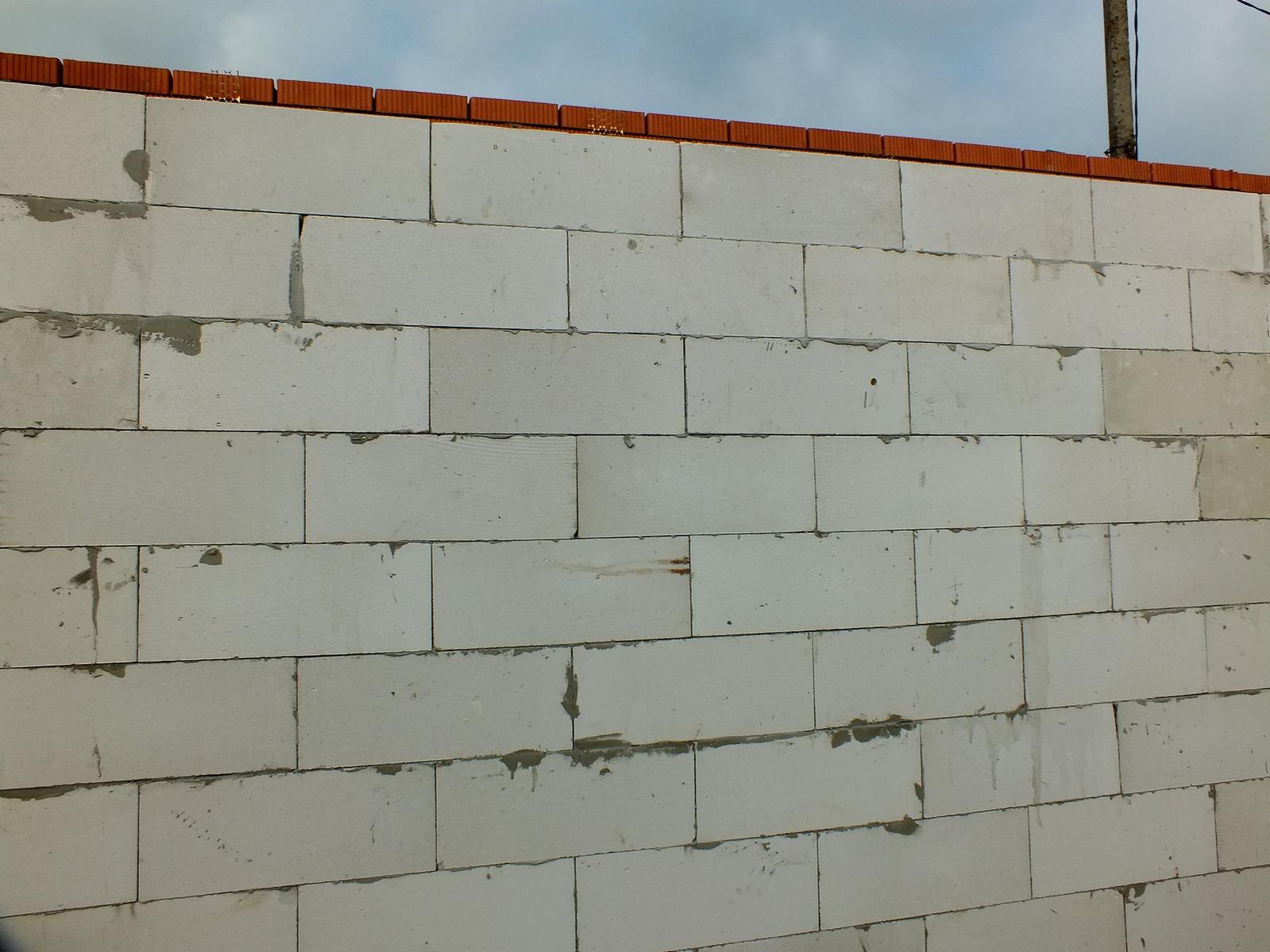

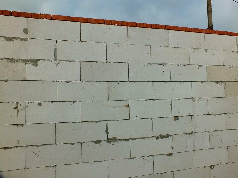

Наступила жара на улице около 35 в тени но потихоньку движимся вверх, как писал выше кирпич все таки нанял ложить каменщика а газобетон ложу сам на клей иногда по вечерам помогает отец или тесть, газобетон размером 625х300х250 плотностью 500 тяжеловатые и не очень удобно ложить самому. Фото с телефона.

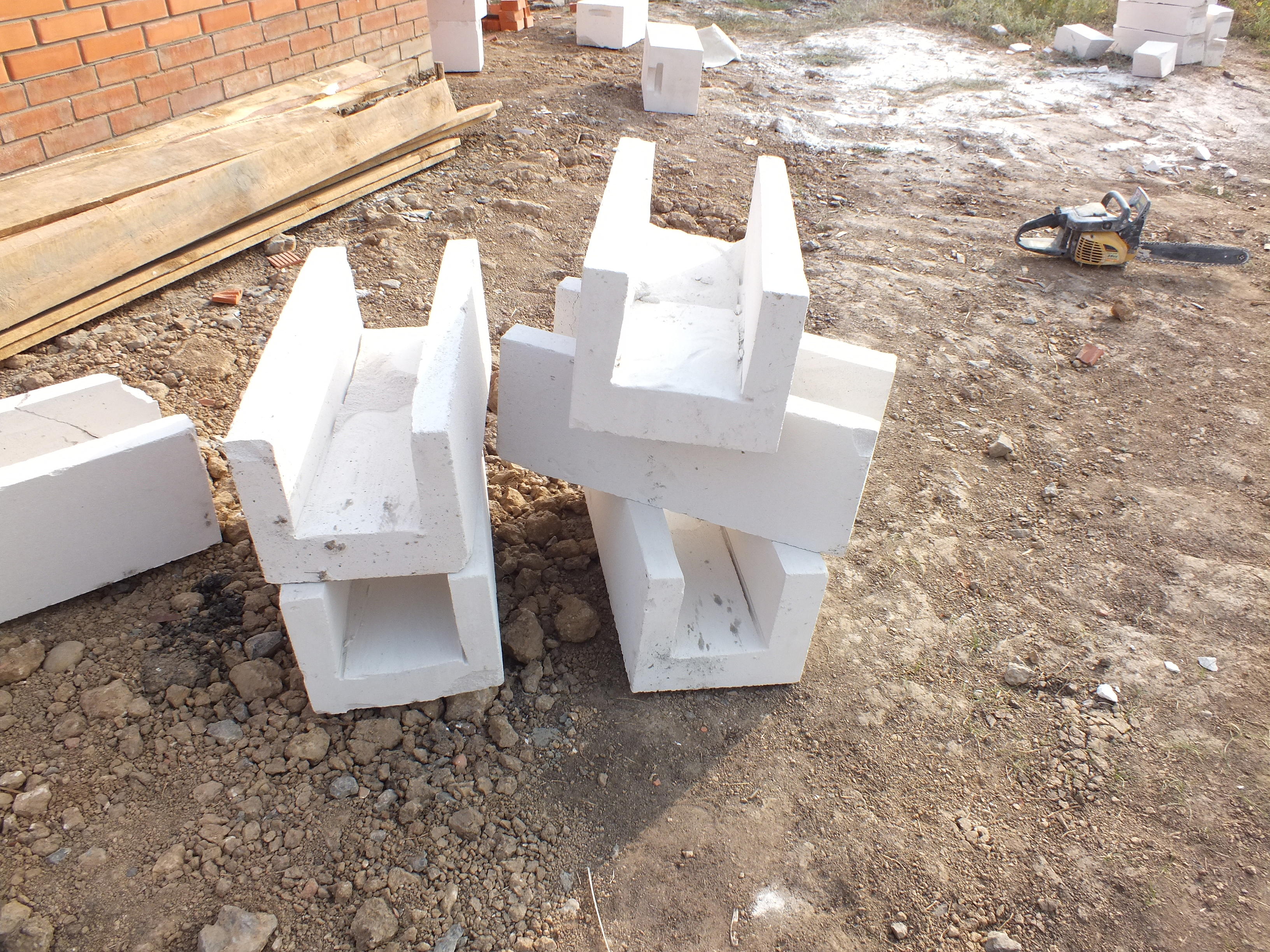

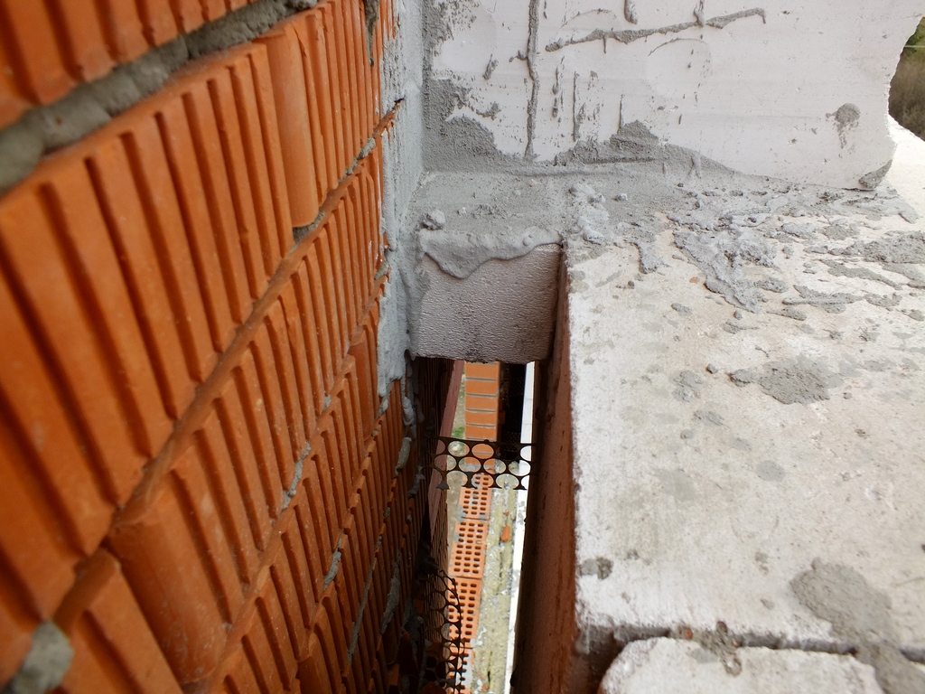

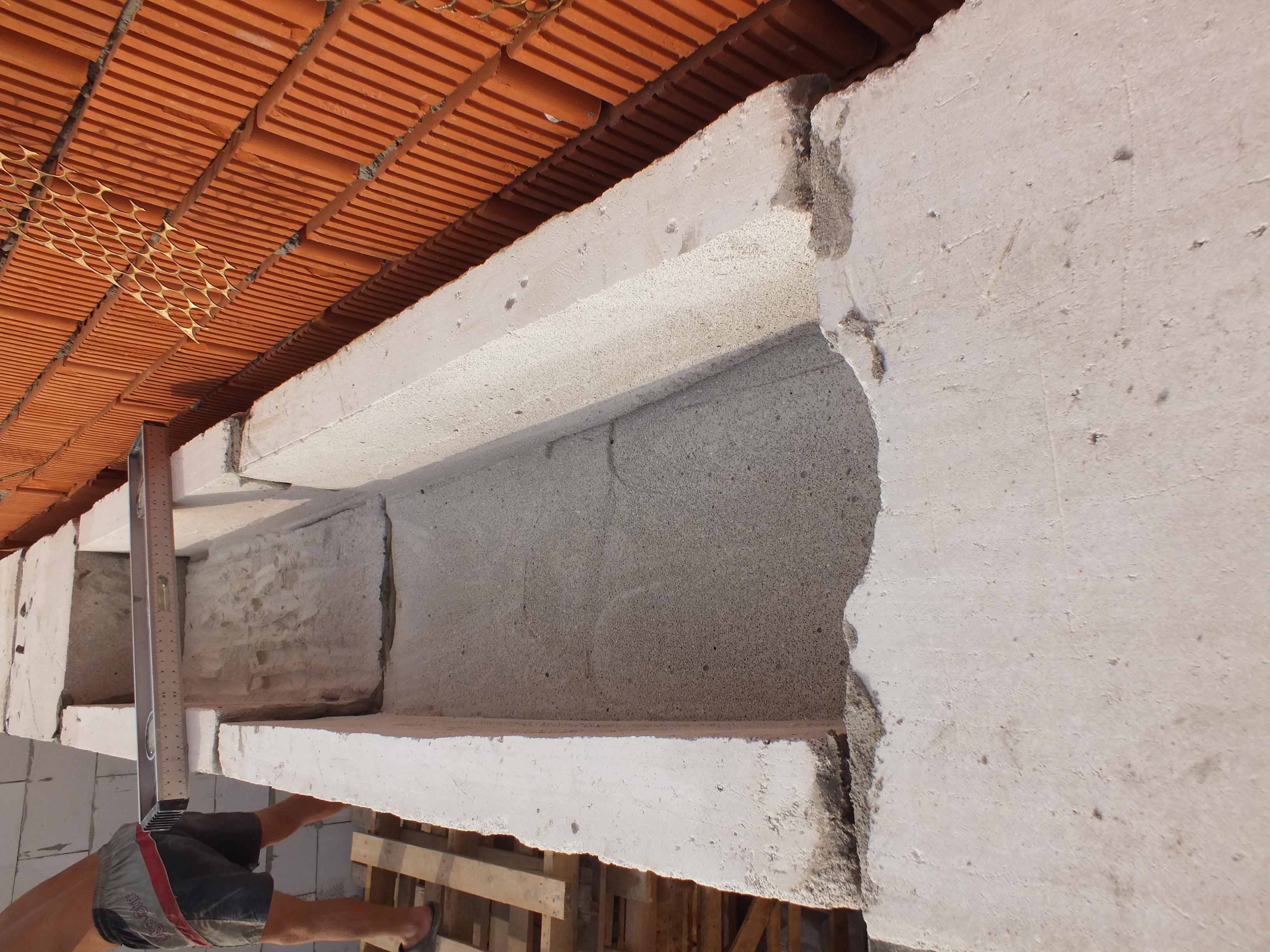

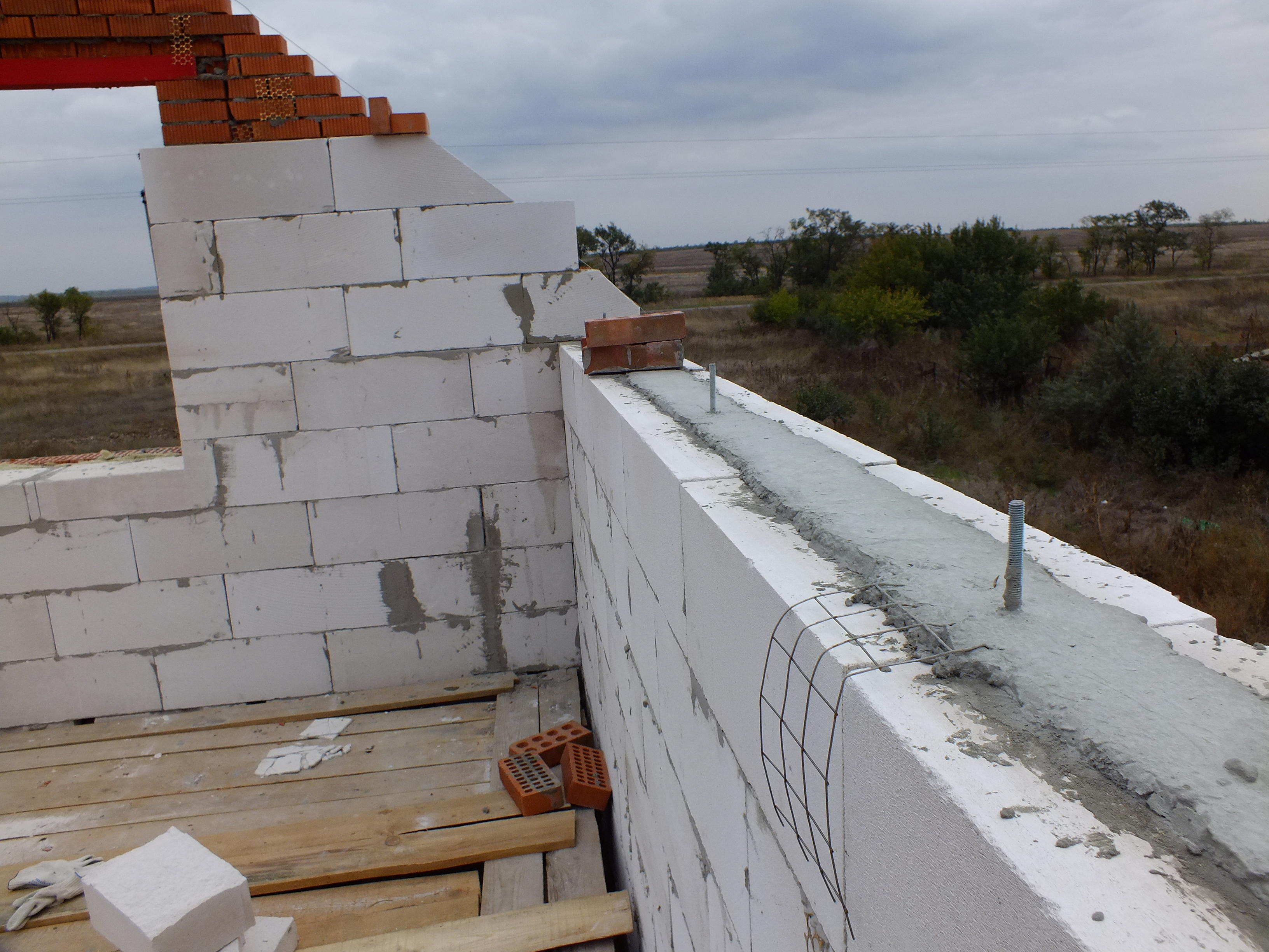

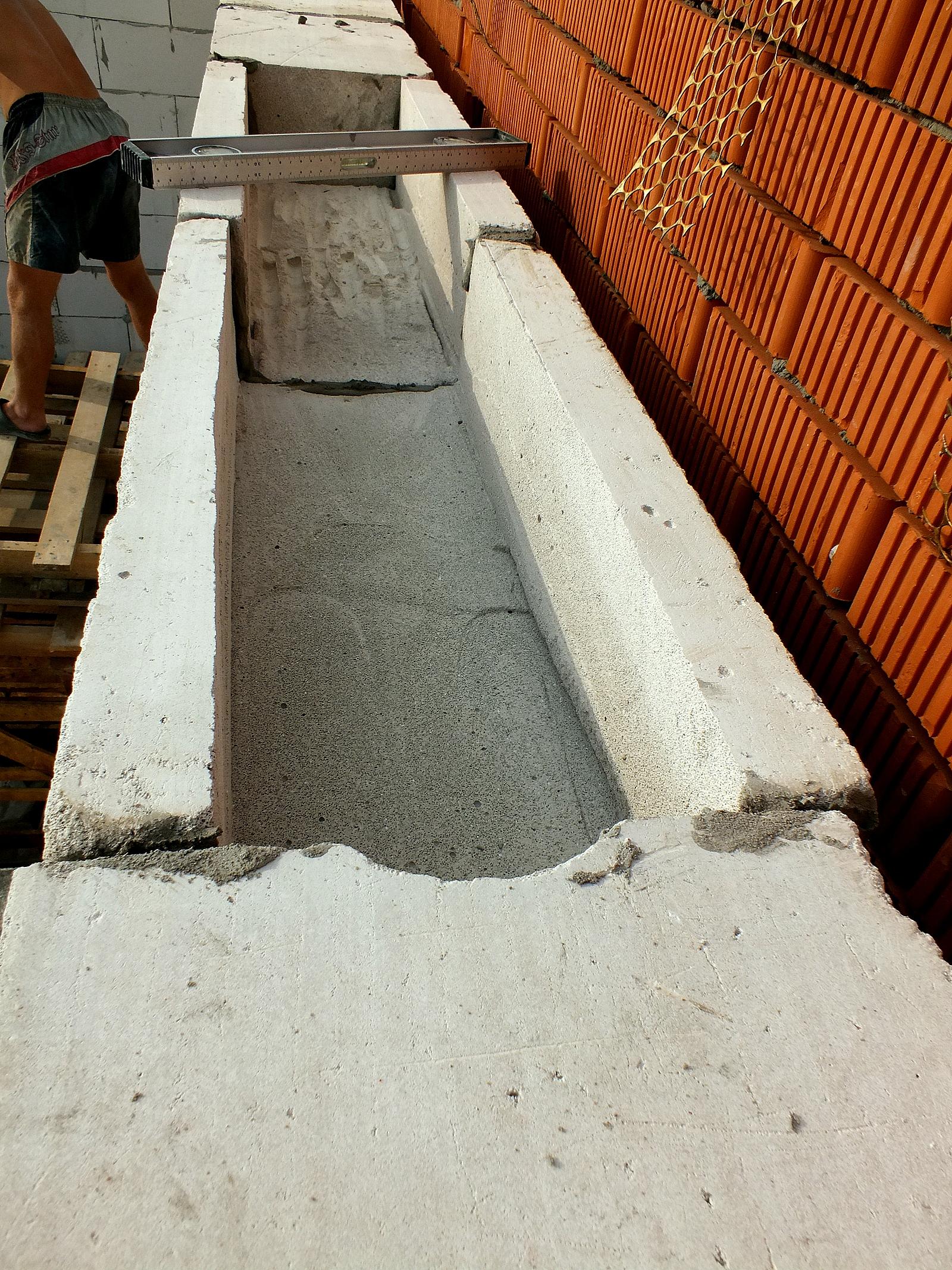

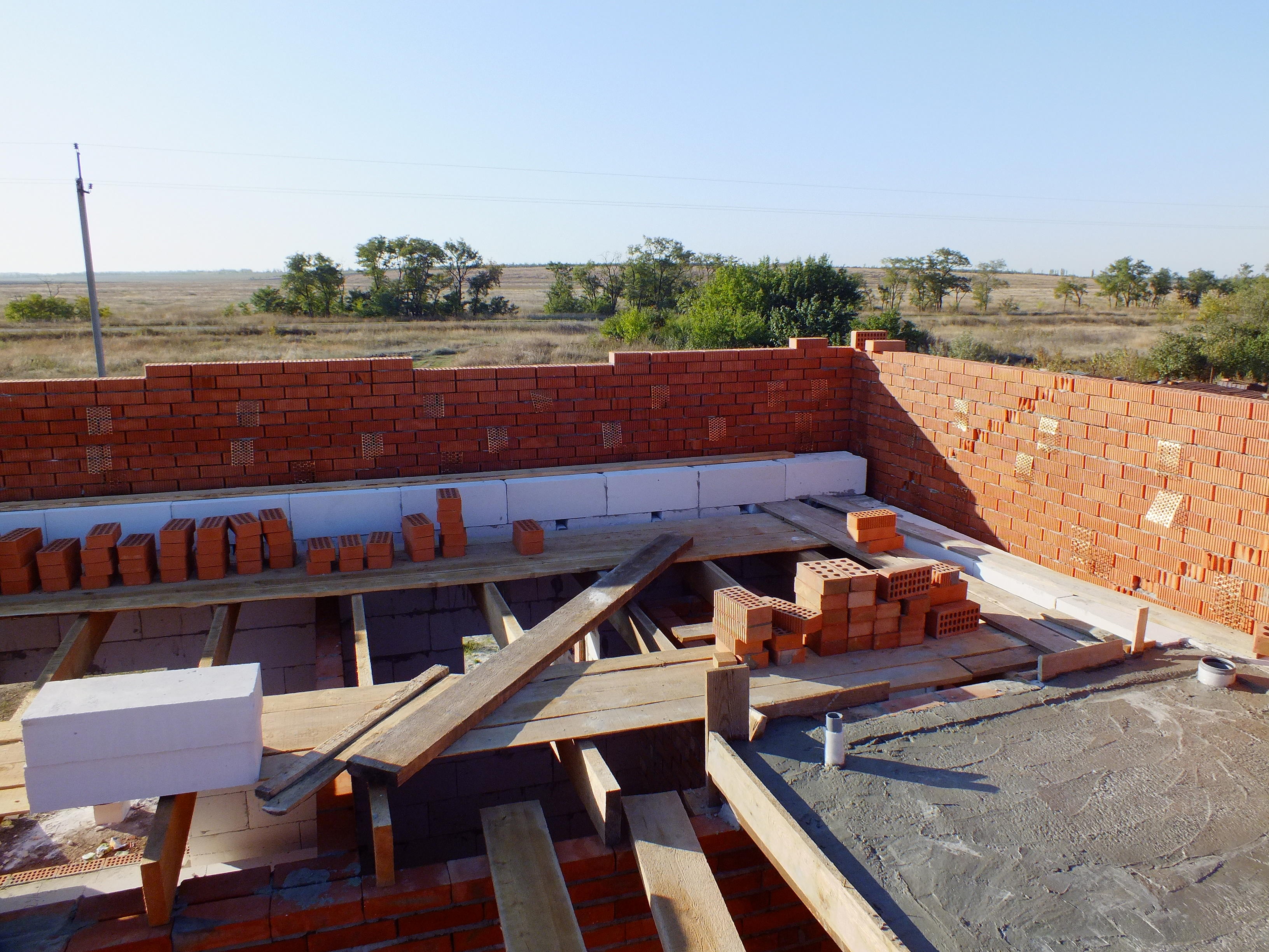

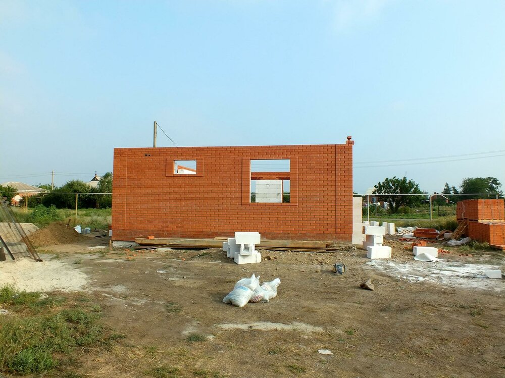

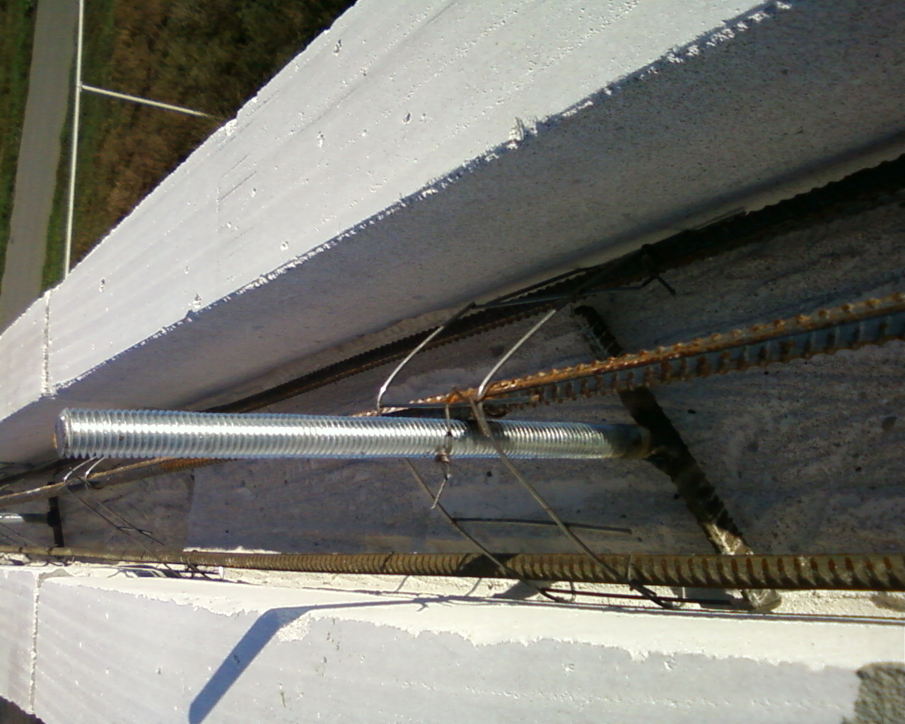

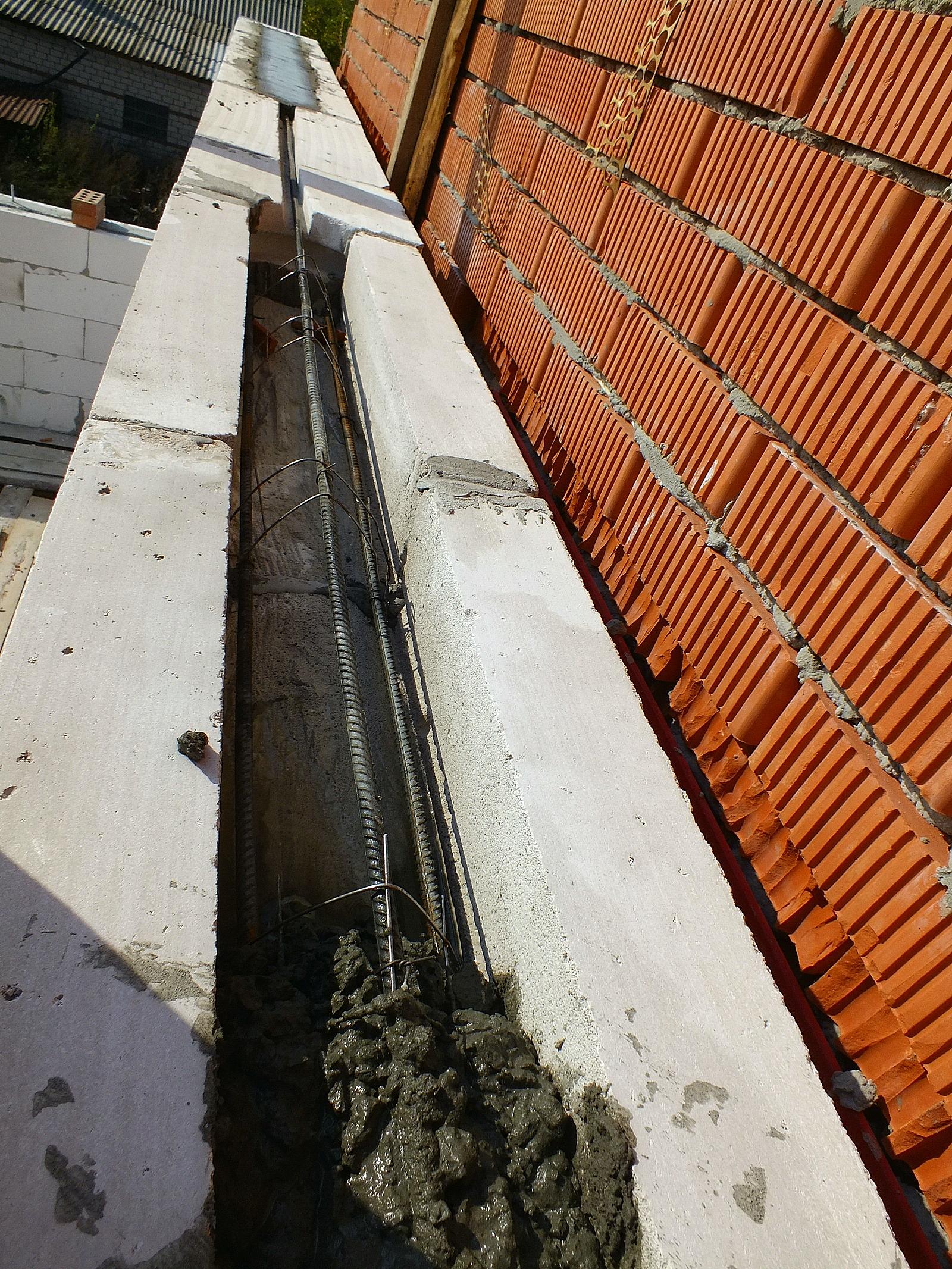

Ну вот первый этаж почти готов, делаем перемычки и лотки под армопояс под плиты перекрытия.
Сегодня начали заливать перемычки. Да и наконец то немного упала жара.:D
На фото результат и отец с помощником.

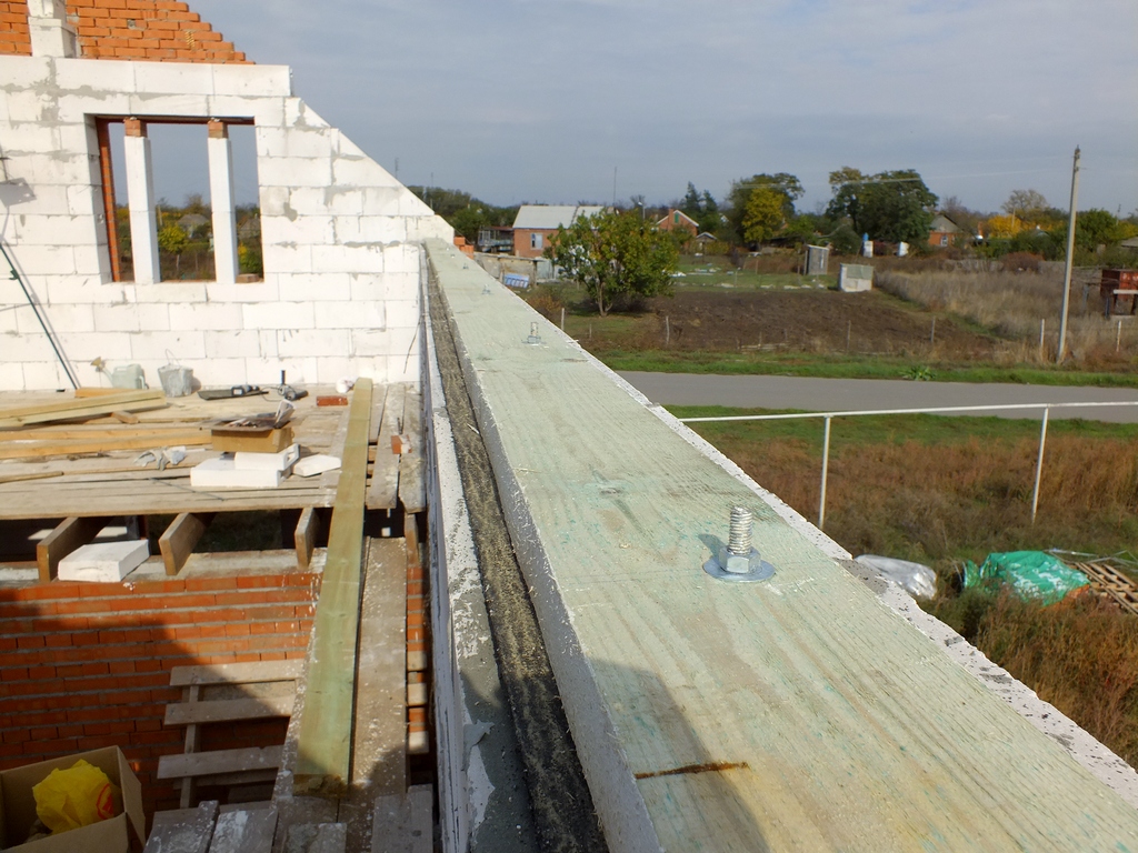

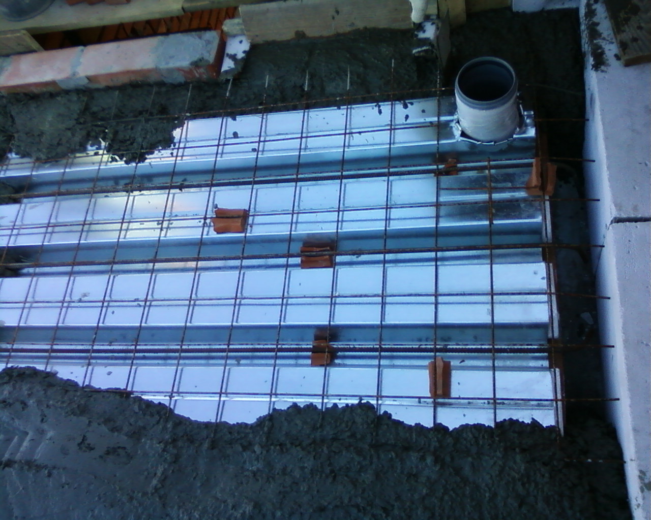

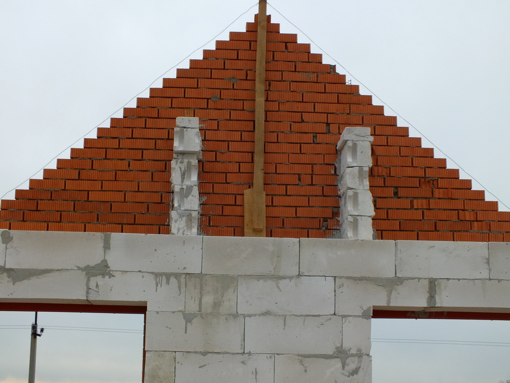

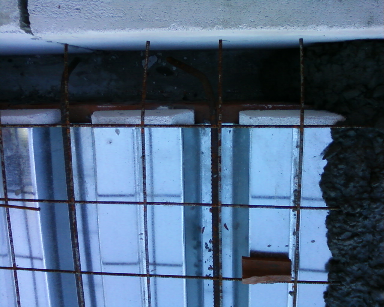

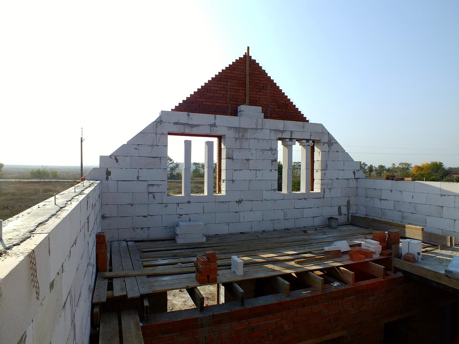

Строительство продолжается не так быстро как хотелось, каменщики попались не самые быстрые. Так же хотелось перекрыть первый этаж плитами перекрытия, но плиты подорожали в сезон если в марте считали на весь дом 60 тыщ то летом насчитали 85 тыщ плюс доставка 15 тыщ и 1400 руб час кран. В итоге купили куб бруса 50х200 за 7000 руб за куб, брус пришлось везти из Ростова так как в нашем городишке 200 бруса не оказалось, спасибо знакомому на Камазе который возит кирпич и газобетон из Ростова привез попутным грузом бесплатно. Завтра каменьщики доложат фронтон с южной стороны, с северной сегодня доложили осталось залить перемычки с северной стороны и на следующей недели будем делать крышу своими руками. Еще залили монолитное перекрытие под ванну на втором этаже на металлопрофиль с усилением арматурой 10мм и сеткой 10х10см, сразу заложили коммуникации.

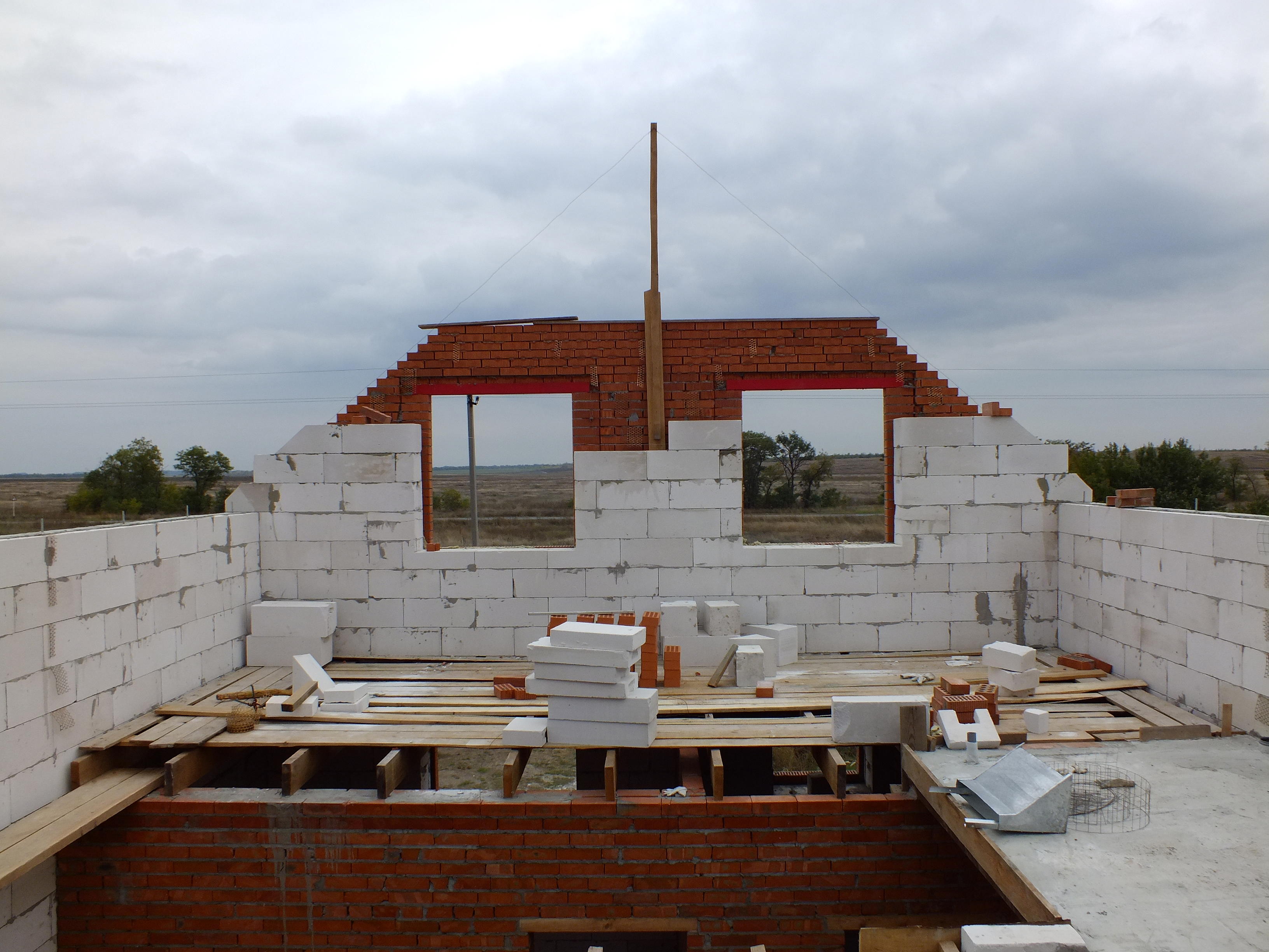

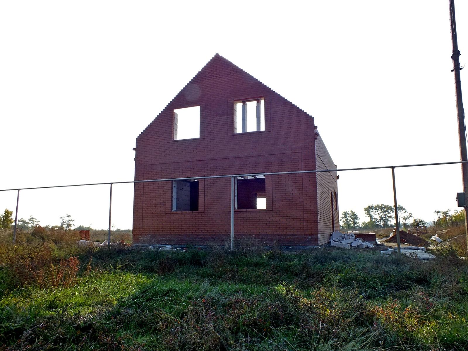

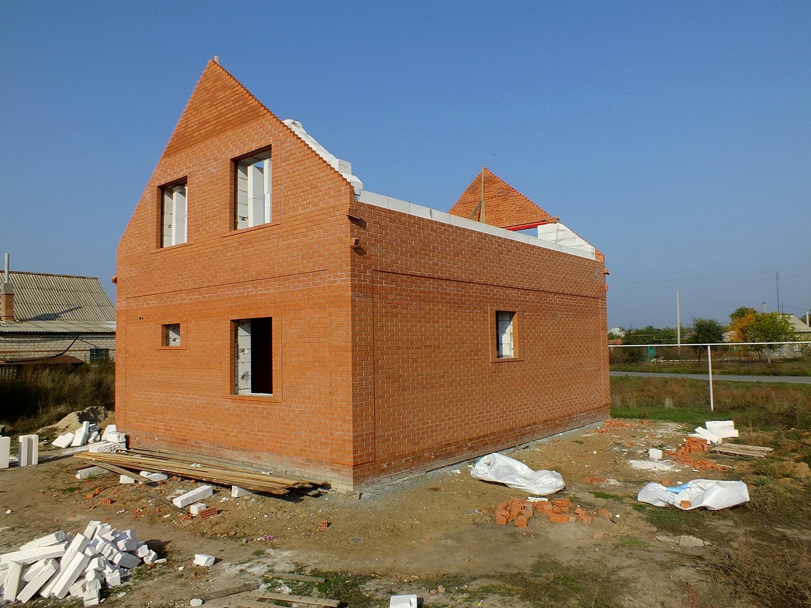

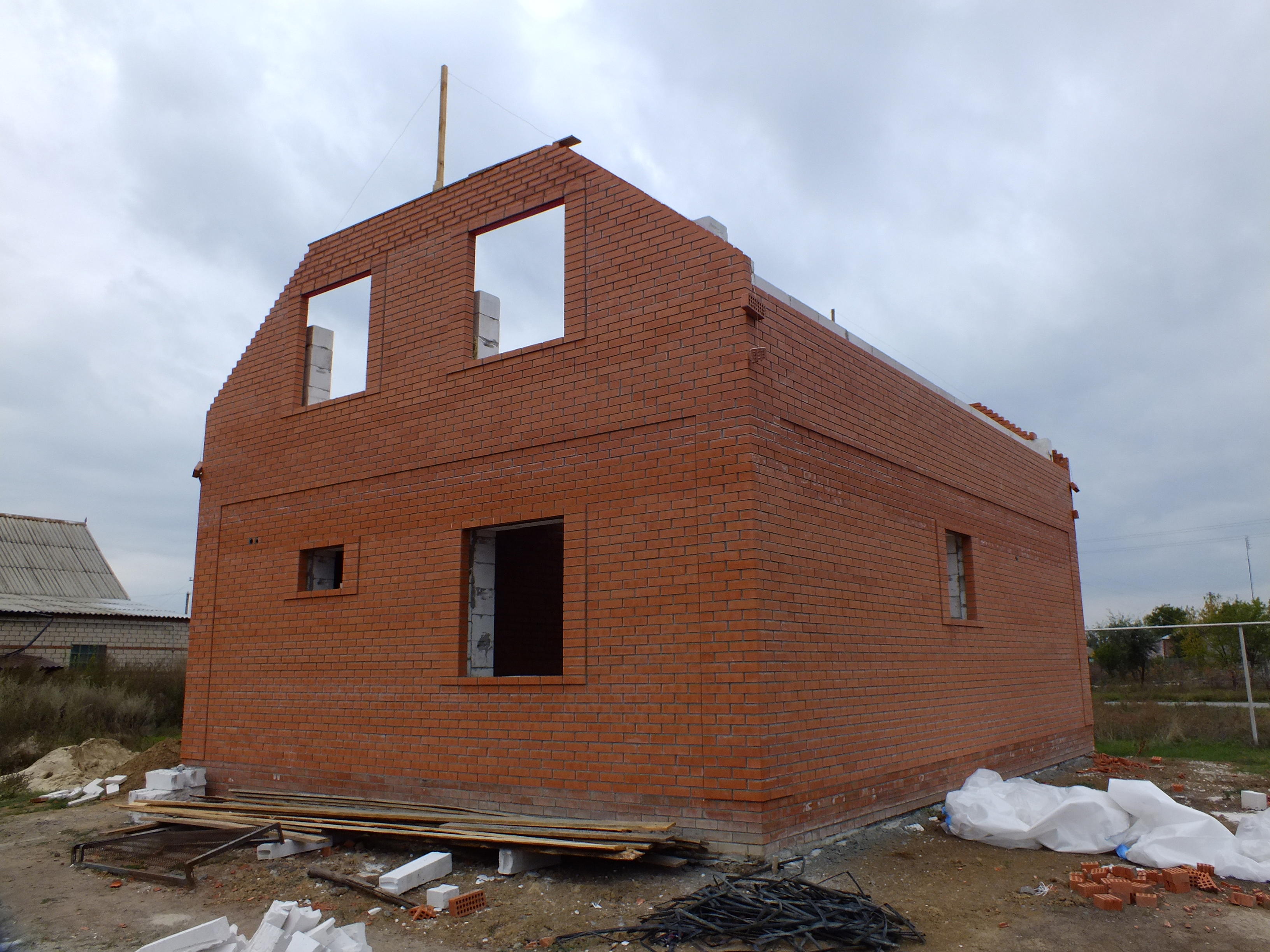

Наконец закончили коробку и долили перемычки над окнами второго этажа, с понедельника будем возводить крышу. Длинна стропило получается 5,20м, подпираться крыша будет в четырех местах. Покрытие металлочерепица коричневого цвета. Ну и как полагается обмыли это дело.:D

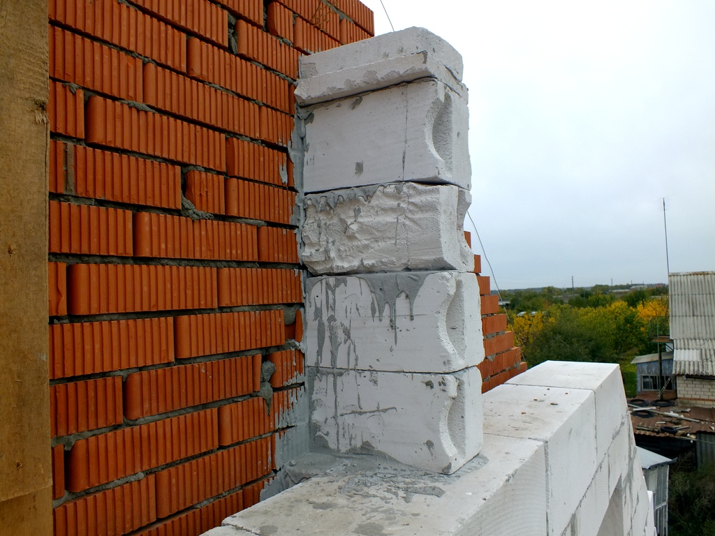

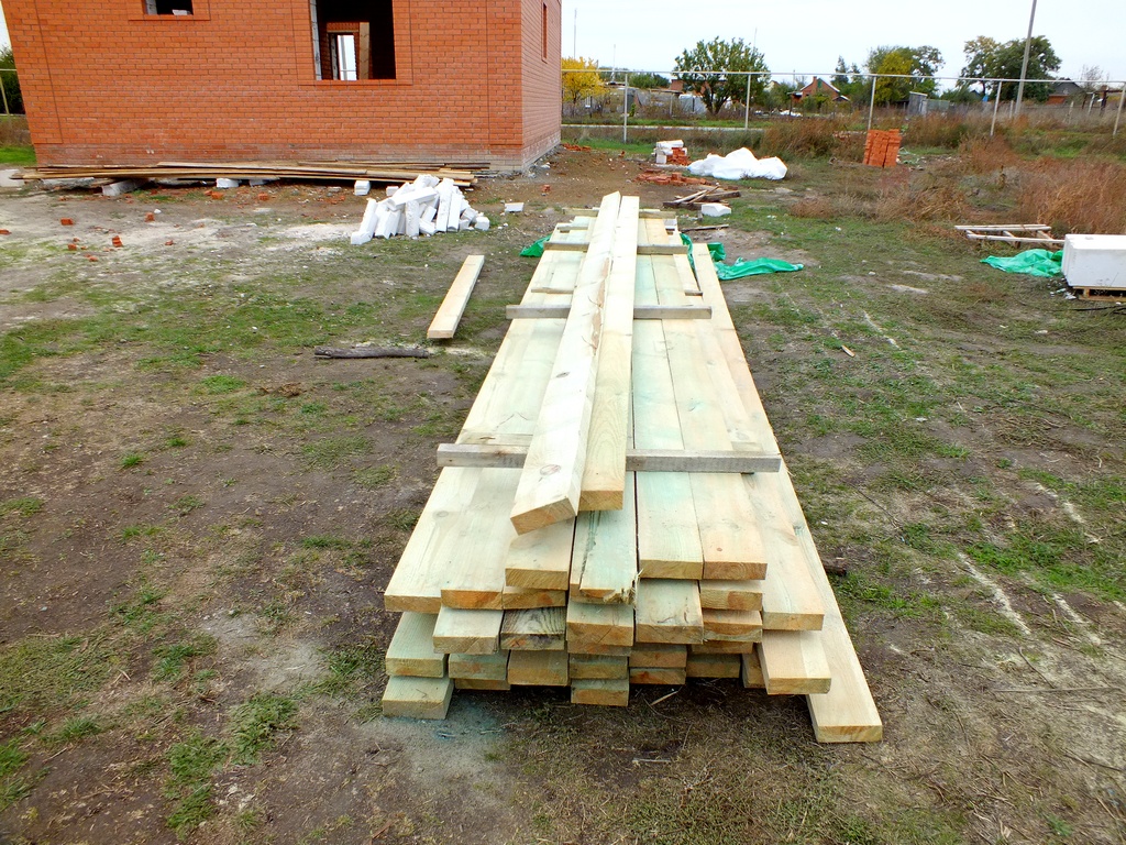

Укрепили фронтоны, закупили лес и обработали антисептиком, поставили маурал но погода не дает дальше работать, сегодня начали делать строилку и пошел дождь пришлось быстро сворачиваться.

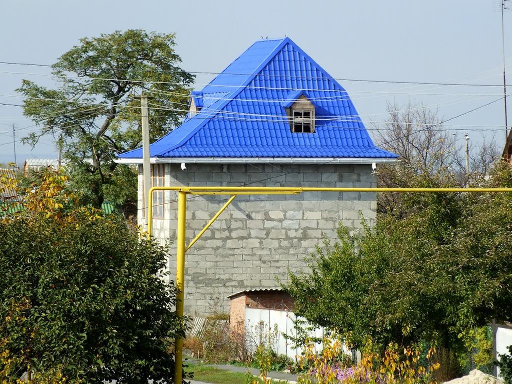

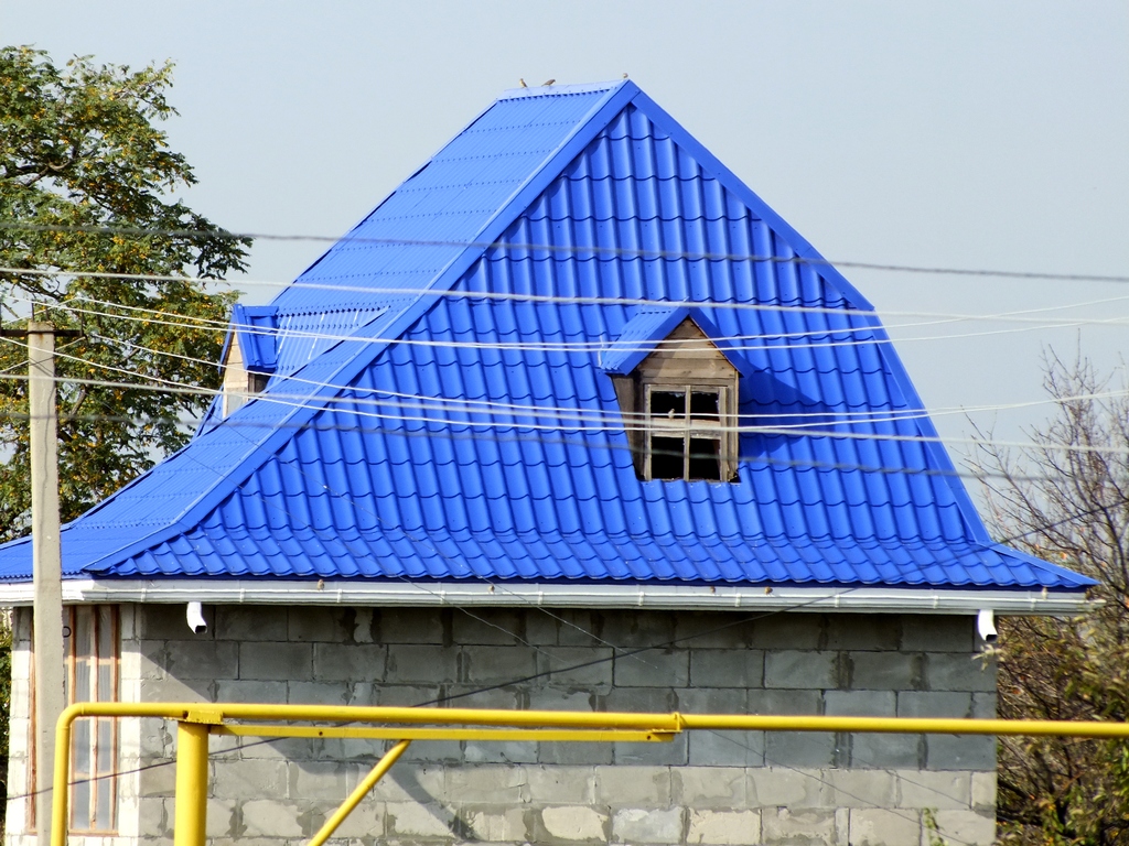

Вот недалеко построили домик из пенобетона с очень интересной конструкцией крыши.
