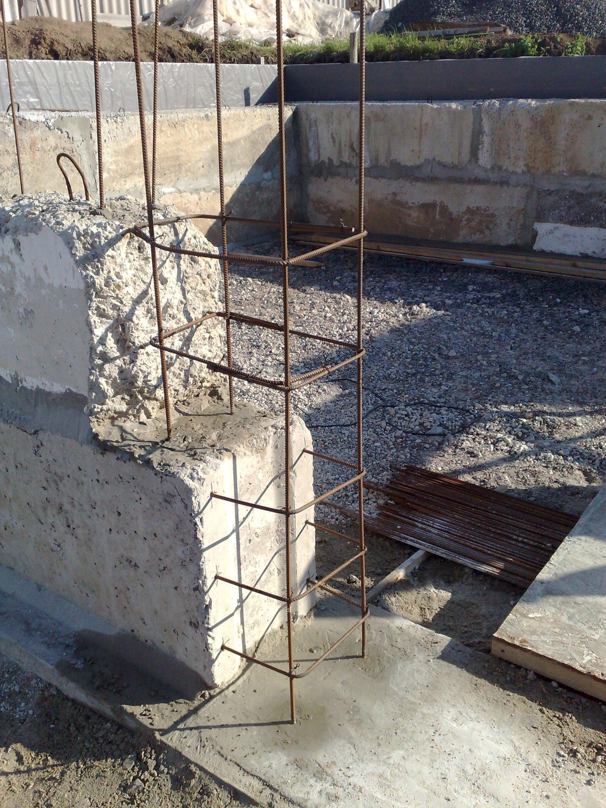

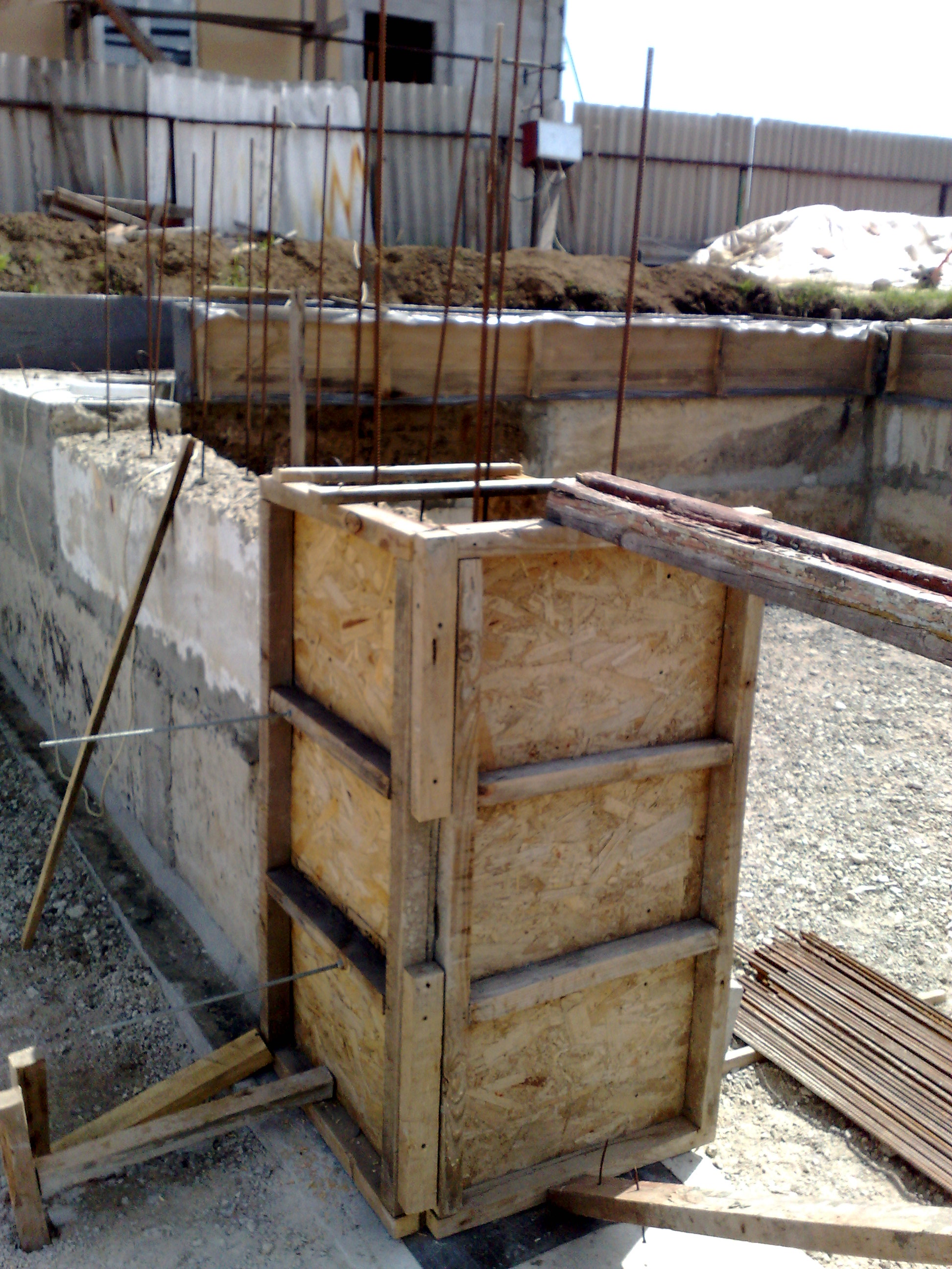

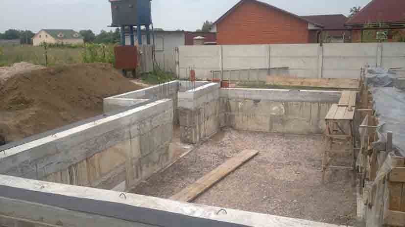

prazdnikof Опубліковано: 25 квітня 2012 Автор Поділитись Опубліковано: 25 квітня 2012 А почему фундамент просто не залили в землю лентк армированную ? Лента есть, она под ФБС. А вот собственно ФБС -ошибка молодости, послушал прораба и пожалел. Тут надо было как в поговорке-"послушай женщину и сделай наоборот". Посилання на коментар Поділитися на інших сайтах More sharing options...

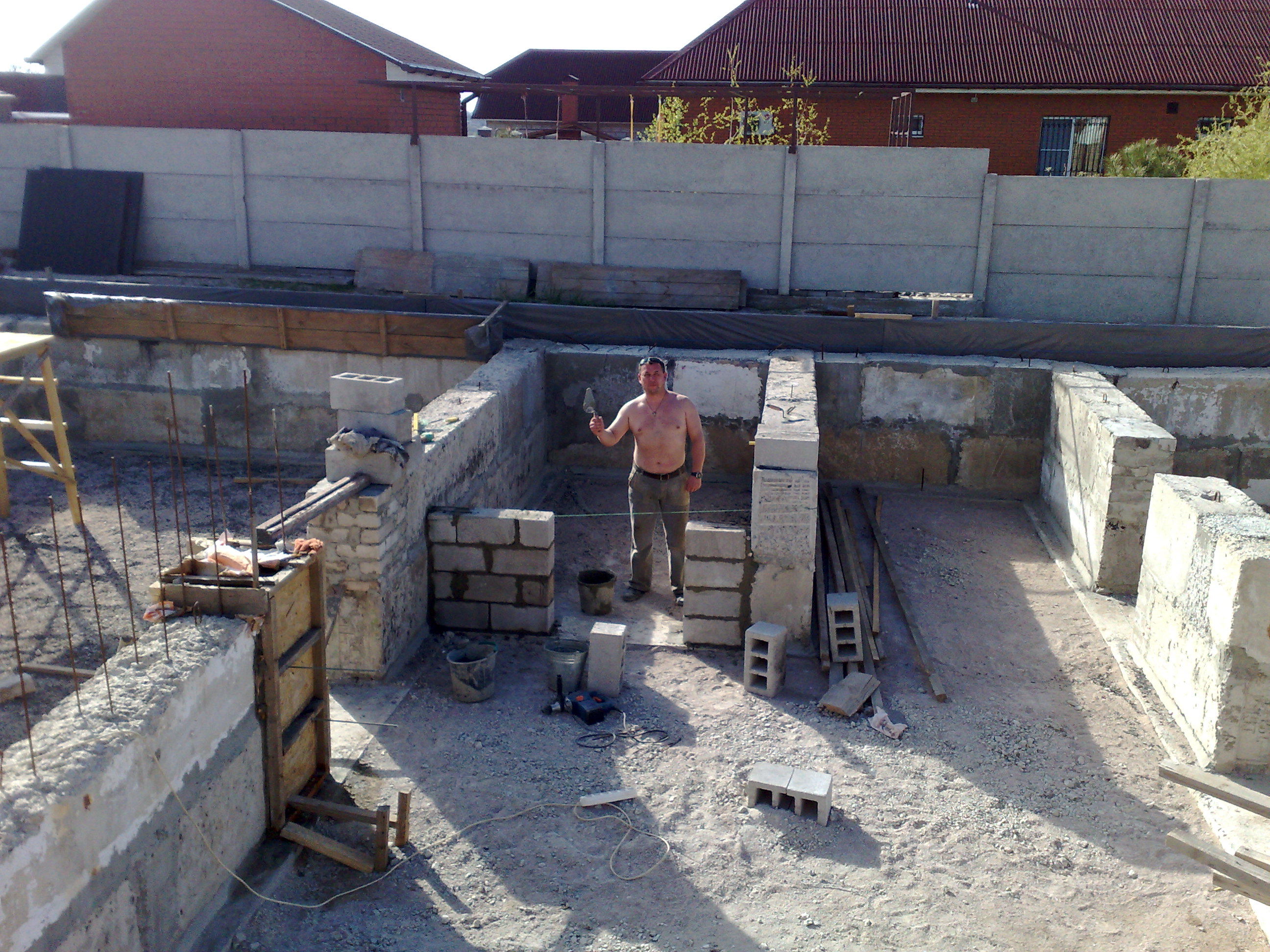

prazdnikof Опубліковано: 25 квітня 2012 Автор Поділитись Опубліковано: 25 квітня 2012 сегодня открыл сезон бетонных работ, точнее сделал первую заливку той части фундамента, где попался плохой ФБС, сделал опалубку и залил часть колонны, которая будет связана с армопоясом. Мой помощник Лёха, видимо соскучился по былым годам когда работал на стройках в Португалии, целый день не вылазил из котлована, его довольная физиономия на фото. Посилання на коментар Поділитися на інших сайтах More sharing options...
Игореха Опубліковано: 25 квітня 2012 Поділитись Опубліковано: 25 квітня 2012 Лента есть, она под ФБС. А вот собственно ФБС -ошибка молодости, послушал прораба и пожалел. Тут надо было как в поговорке-"послушай женщину и сделай наоборот". Да лааадно Уже все (почти) знают, что просто с конкретными ФБС вам не повезло Это не самые страшные ошибки А то люди прочитают, которые не в теме, и будут бояться ФБС как черт ладана Добавлено через 5 минут Мой помощник Лёха, видимо соскучился по былым годам когда работал на стройках в Португалии, целый день не вылазил из котлована, его довольная физиономия на фото. И о чем он больше всего настальгирует после Португалии?:D Посилання на коментар Поділитися на інших сайтах More sharing options...

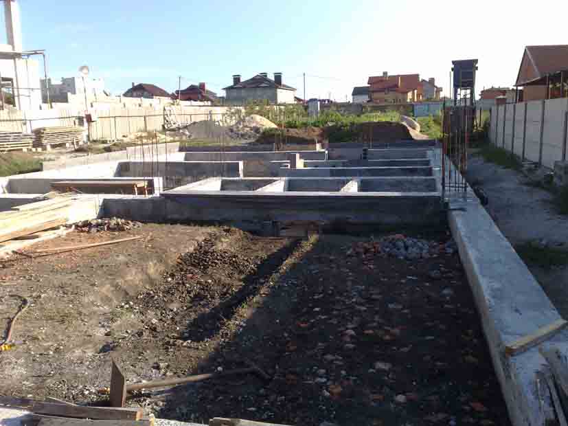

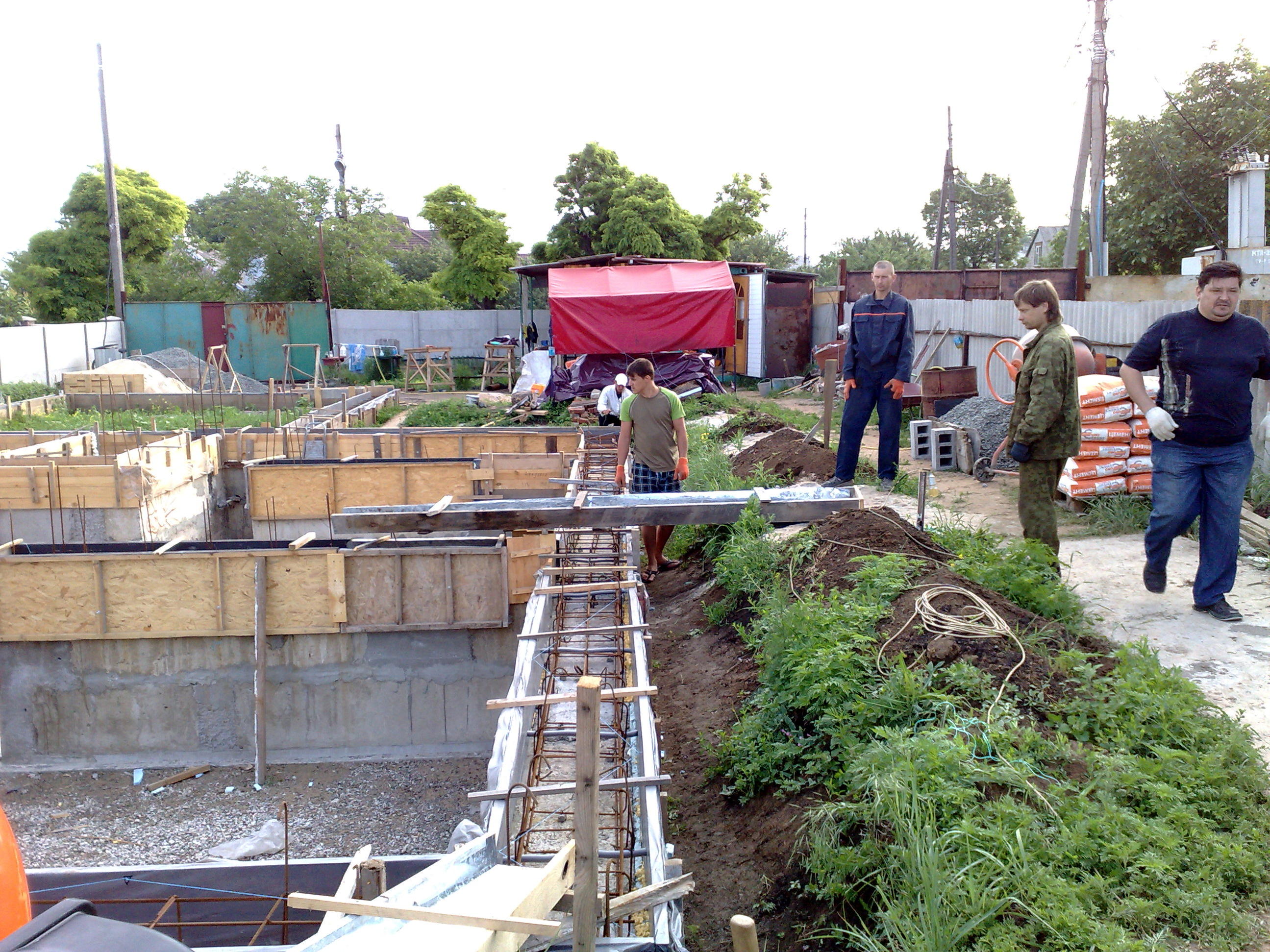

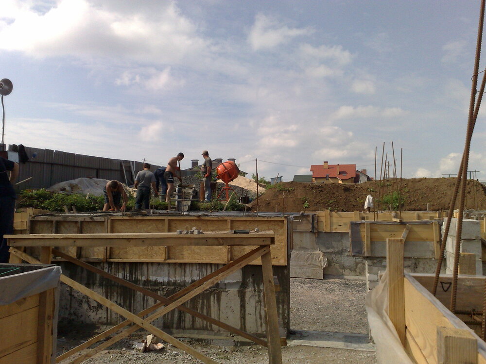

prazdnikof Опубліковано: 27 травня 2012 Автор Поділитись Опубліковано: 27 травня 2012 Сегодня, свершился таки важный этап стройки в этом году. Залили армопояс по ФБСам. Заливать пришлось в ручную, хотя очень хотелось из миксера автобетононасосом. Автобетононасос в нашей провинции оказался дорогой роскошью, а без него ничего не выходило, поэтому пришлось организовывать большую комсомольскую бригаду( 12 человек) на три мешалки, что собственно и позволило залить за день с 6.30 до 19.00 около 15 кубов бетона. Посилання на коментар Поділитися на інших сайтах More sharing options...
prazdnikof Опубліковано: 28 травня 2012 Автор Поділитись Опубліковано: 28 травня 2012 Сегодня посмотрел вчерашние труды, с маркой бетона видимо перестарался, делал рецепт по немецкому стандарту и для перестраховки взял цемент марки 500 Балаклея, бетон вышел аж с синивой. Радостный факт применения присадки SIKA 520 усадочных трещин почти нет, нашёл одну где был малый слой бетона над хомутом. Посилання на коментар Поділитися на інших сайтах More sharing options...
Игореха Опубліковано: 29 травня 2012 Поділитись Опубліковано: 29 травня 2012 Сегодня, свершился таки важный этап стройки в этом году. Залили армопояс по ФБСам. Заливать пришлось в ручную, хотя очень хотелось из миксера автобетононасосом. Автобетононасос в нашей провинции оказался дорогой роскошью, а без него ничего не выходило, поэтому пришлось организовывать большую комсомольскую бригаду( 12 человек) на три мешалки, что собственно и позволило залить за день с 6.30 до 19.00 около 15 кубов бетона. Ну блин - ТИТАНЫ!:D Даже не представляю, как за день 12 человек с такими мешалками моргут залить 15 кубов... Максимум 8-9, либо это уже не обычные люди ;) А чего бункером и краном не воспользовались? Было бы гораздо дешевле. Я тоже сделал ошибку сначала - заказал бетононасос на плиту, а потом вспомнил про это "чудо техники" и армапояс лил из бункера. И дешево, и сердито. 6 кубов за 1,5 часа по моему залили вдвоем с отцом. 1 бункер с загрузкой и выгрузкой - порядка 15 минут. Ну занало бы у вас это удовольствие 3-4 часа. Не пришлось бы бригаду из 12 хлопцев на износ гонять Посилання на коментар Поділитися на інших сайтах More sharing options...
prazdnikof Опубліковано: 29 травня 2012 Автор Поділитись Опубліковано: 29 травня 2012 Не забываем, Мариуполь не Киев, здесь на всё цены искажённые. Я расчитывал на автобетононасос, не вышло - просят 8000 тыс.грн. меньше не выезжают, с туфелькой могла выйти та же картина, плюс кран неменее 250 грн. час. В ручную проблем не возникло в 6,45 включили первую мешалку, в 19.15 выключили последнюю. мешалки 2 мои Agrimotor 1510 и 1910 и у соседа одолжил Limex старенькую и маленькую, но ещё боевую. Титаны реально пахали , молодцы, но и стоило это мне не дёшево (оставлю цифру в тайне, даже жена не знает кому сколько заплатил, но всем по разному) Добавлено через 5 минут Кстати сделал для себя вывод - уплотнять щели в опалубке лучше монтажной пеной из пистолета, гораздо эффективней и дешевле чем раствором, самое главное от пены нет мусора в опалубке перед заливкой, а от раствора есть и отлетает в углах. Посилання на коментар Поділитися на інших сайтах More sharing options...

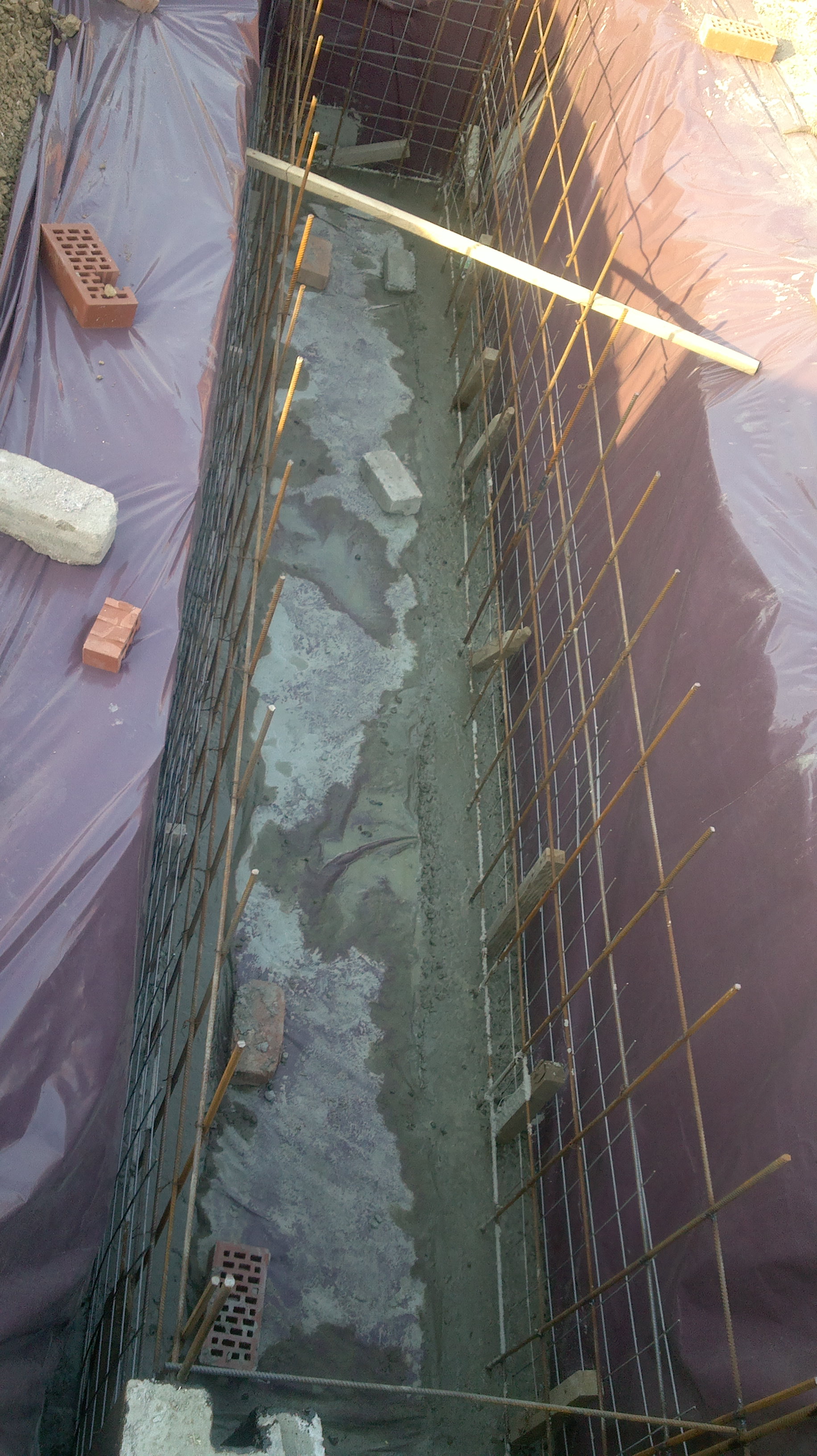

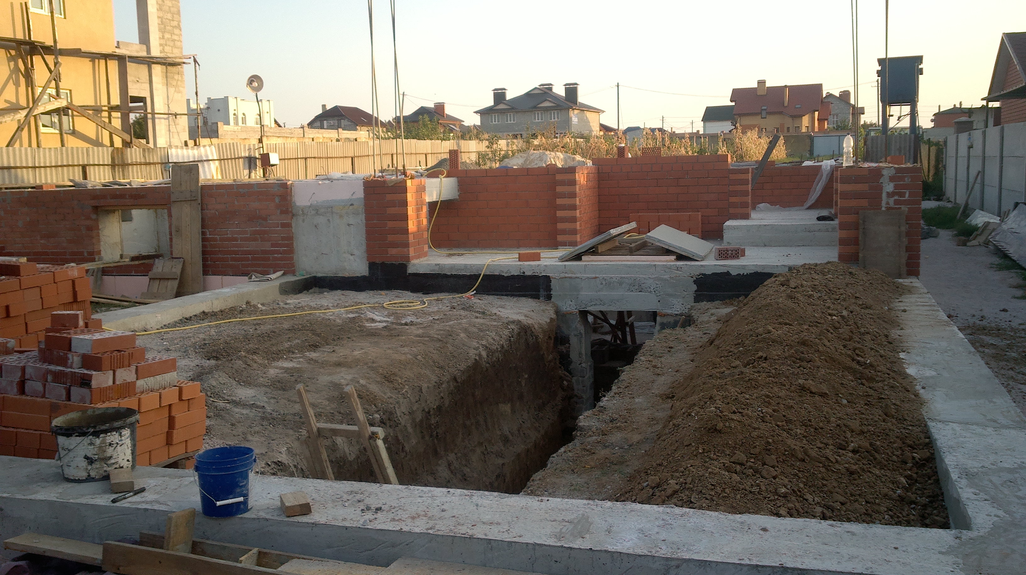

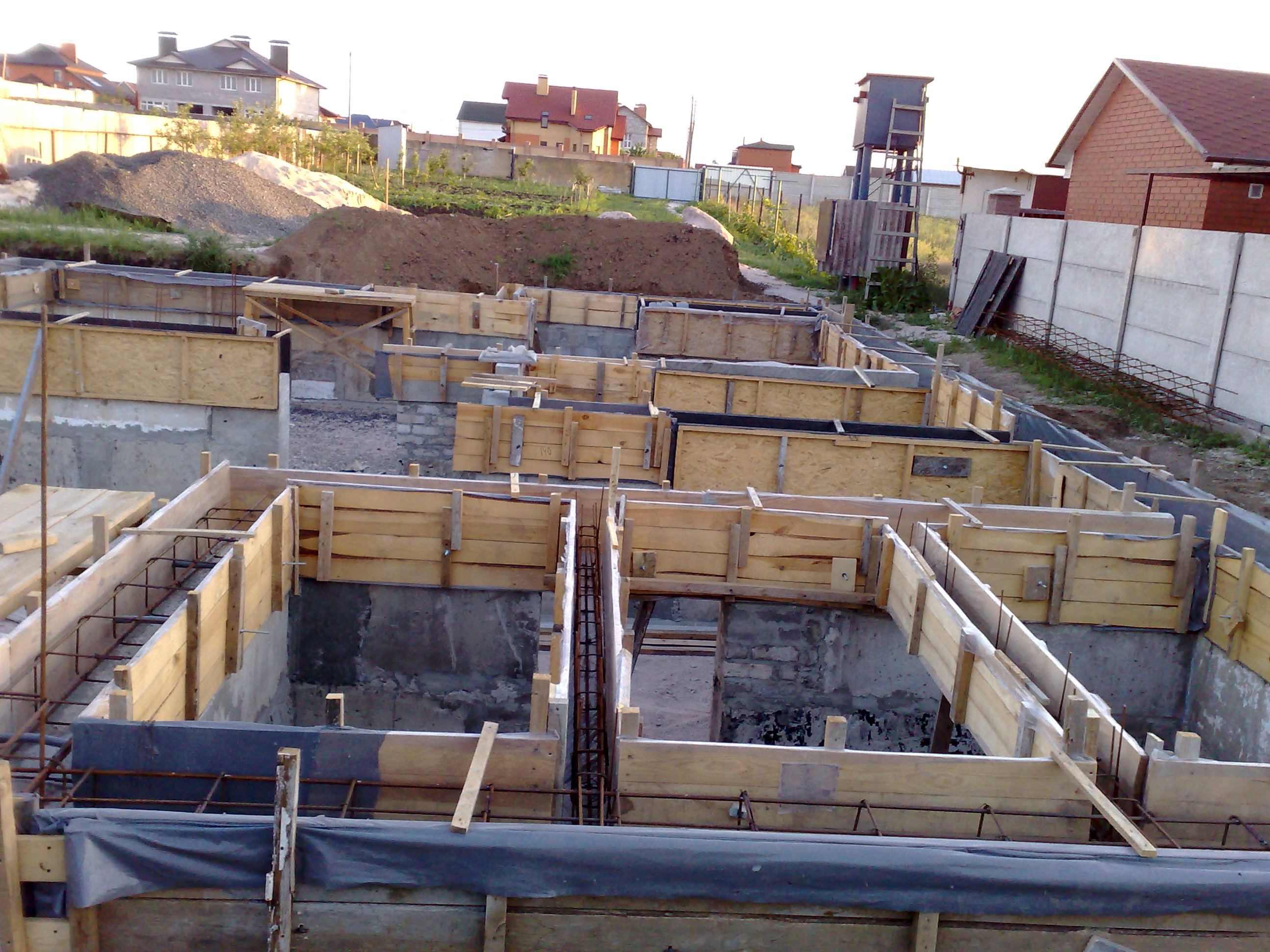

prazdnikof Опубліковано: 27 вересня 2012 Автор Поділитись Опубліковано: 27 вересня 2012 По немногу появляется свободное время, значит пора продолжить тему. После демонтажа опалубки получилось так. Следующие шаги было залить плиту над частью гаража (которая врезана в дом) и начинать отливать цокольную часть фундамента. Посилання на коментар Поділитися на інших сайтах More sharing options...

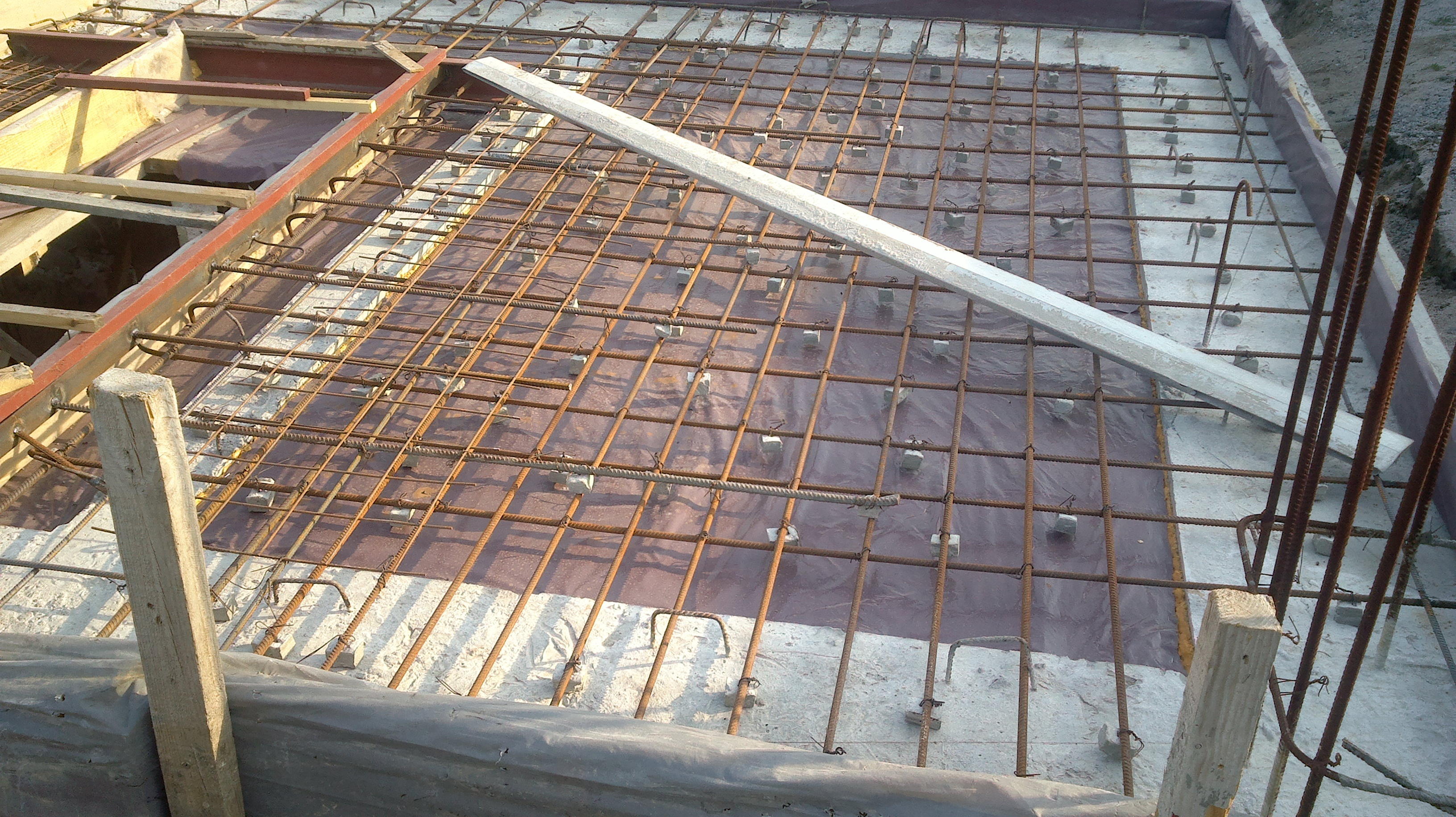

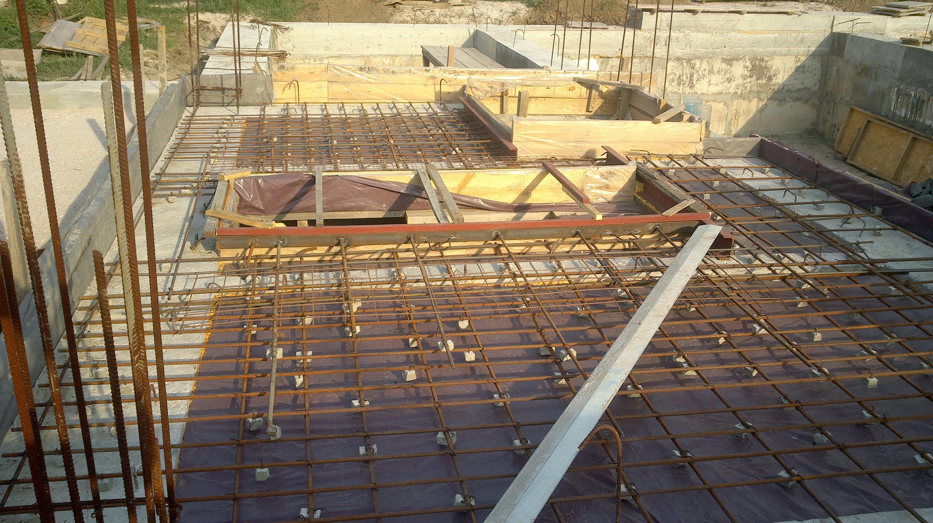

prazdnikof Опубліковано: 30 вересня 2012 Автор Поділитись Опубліковано: 30 вересня 2012 Следущим шагом была сборка опалубки (ох и повозились 2 дня на жаре) и заливка небольшой плиты частью пола в гараже. Посилання на коментар Поділитися на інших сайтах More sharing options...
prazdnikof Опубліковано: 14 жовтня 2012 Автор Поділитись Опубліковано: 14 жовтня 2012 Первый опыт заливки плиты оказался успешным, по крайней мере мне так показалось, были сделаны выводы на будущее и самый главный вывод - жара самый коварный враг при заливке бетона в ручную из мешалки. Плиту отлил толщиной 10 см. На фото видно и следующую плиту лестничной площадки с которой будет пролёт в дом и в подвал. Посилання на коментар Поділитися на інших сайтах More sharing options...

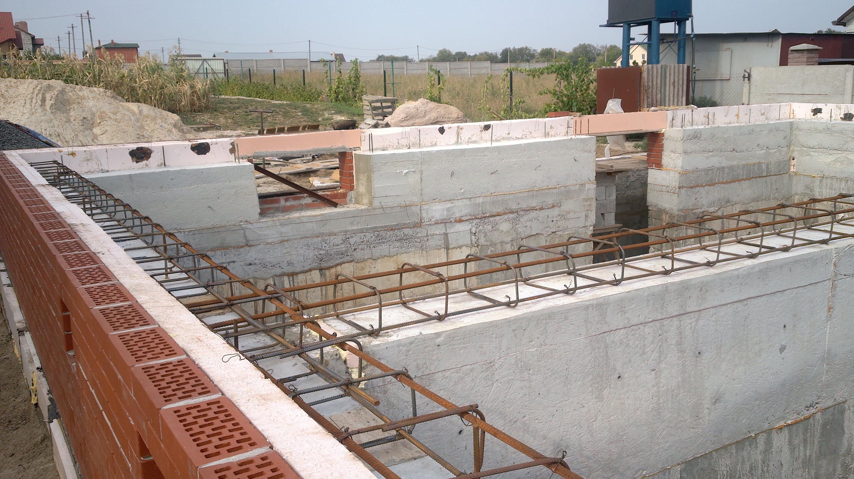

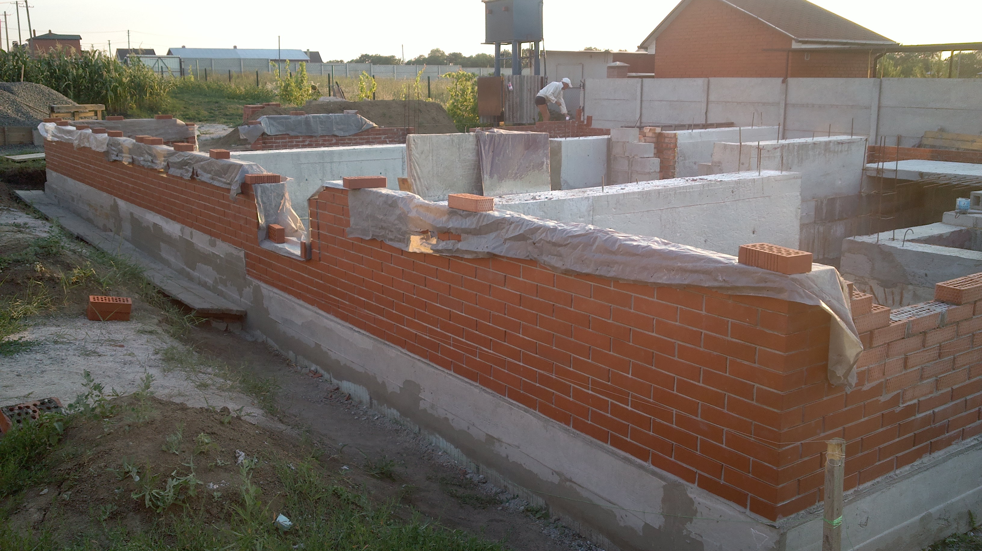

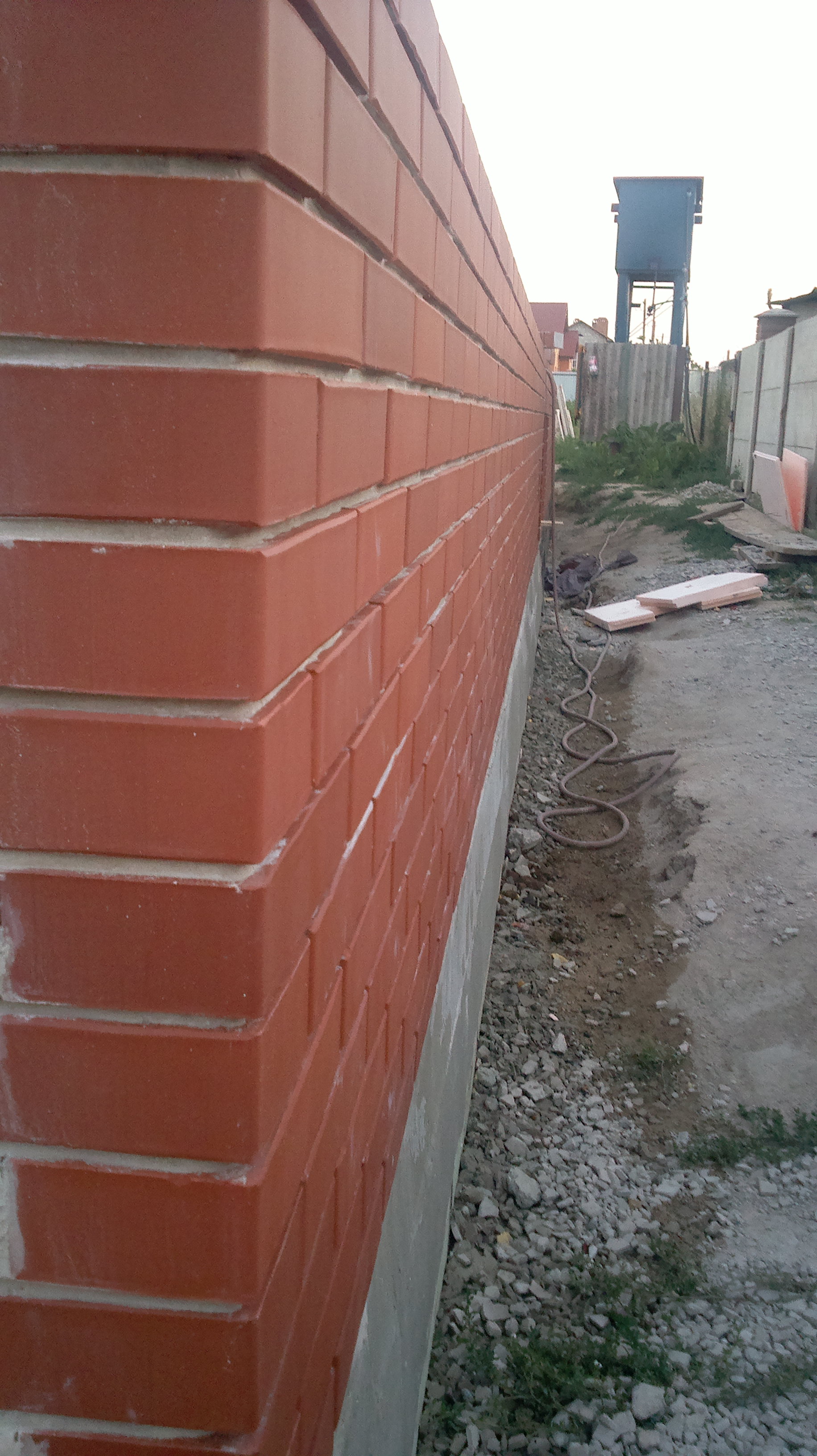

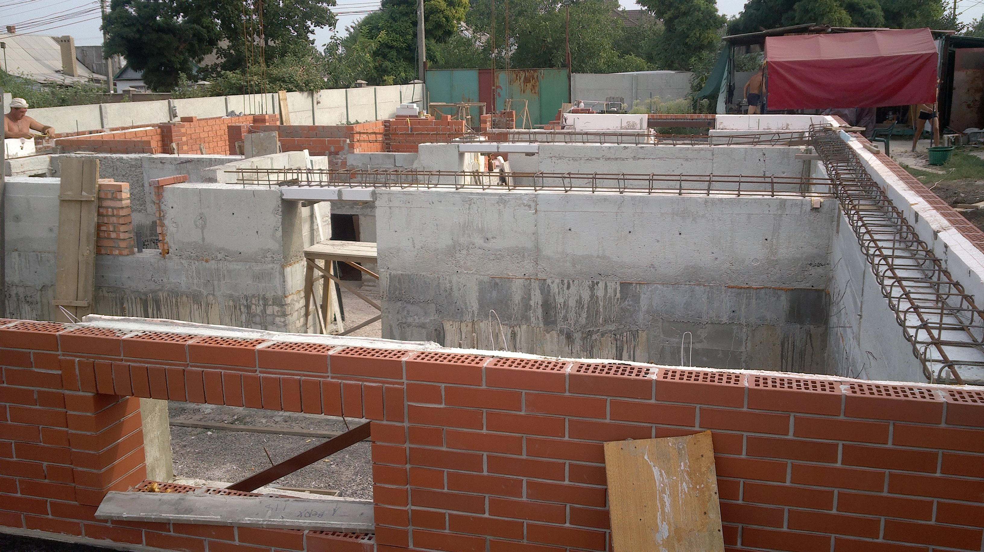

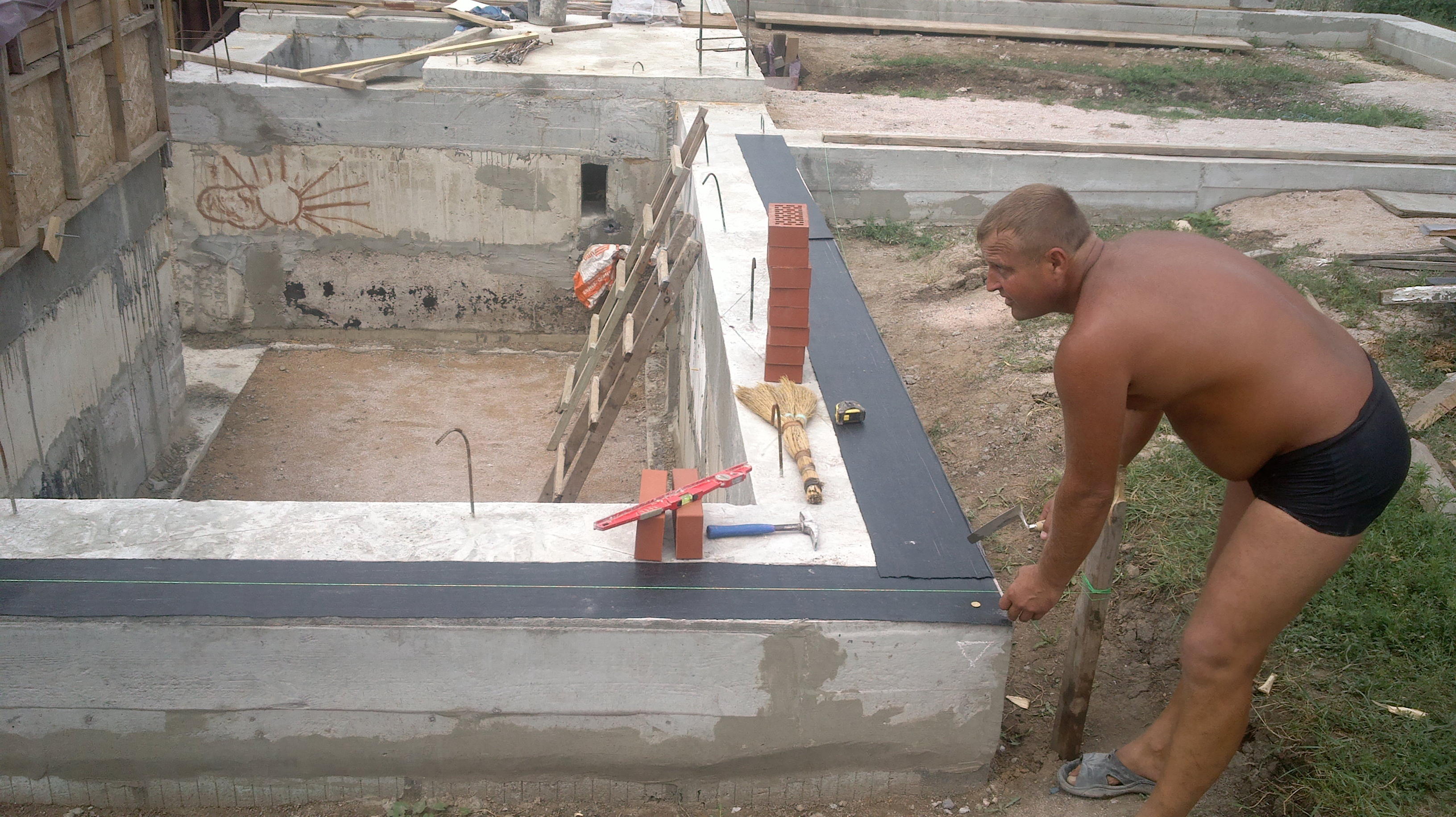

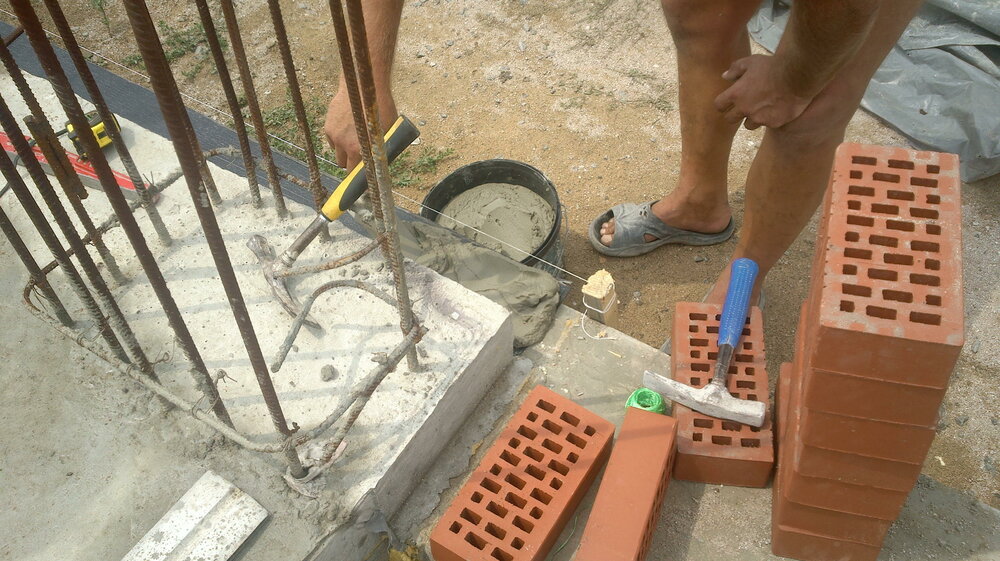

prazdnikof Опубліковано: 29 листопада 2012 Автор Поділитись Опубліковано: 29 листопада 2012 В июле наконец-то дошёл ход начать цладку цокольной части дома. Для наружной части был выбран клинкер Керамейя ( куплен в Эпицентре). Нанял пару каменщиков и один из моих постоянных подсобников пошёл к ним подсобником ( т.е. ему платили уже они). Задумка была следующая -снаружи клинкер, с внутренней стороны заливаю бетон 400мм, в верхней части армопояс высотой 250мм. Посилання на коментар Поділитися на інших сайтах More sharing options...
prazdnikof Опубліковано: 29 листопада 2012 Автор Поділитись Опубліковано: 29 листопада 2012 Не смотря на рекомендации и похвалы каменщиков приходилось постоянно контролировать и поправлять, не то что бы совсем неумелые, но работа на пром.предприятии явно наложила свои отпечатки на подход к делу да и с клинкером ранее были не знакомы, геометрия не нравится, кривые и т.п., радовало только то, что согласились работать с отсрочкой платежа на месяц. Посилання на коментар Поділитися на інших сайтах More sharing options...
_LE_ Опубліковано: 30 листопада 2012 Поділитись Опубліковано: 30 листопада 2012 Задумка была следующая -снаружи клинкер, с внутренней стороны заливаю бетон 400мм, в верхней части армопояс высотой 250мм. А в чем идея?? Теплопотери дома будут огромніе - теплосопротивление бетона ничтожно мало... Если уж так хочется отливать все стені из бетона, предусмотрите 100мм между бетоном и лицевой стеной на ППС. Иначе на отоплении - разоритесь.... Посилання на коментар Поділитися на інших сайтах More sharing options...
AНДРЮША Опубліковано: 30 листопада 2012 Поділитись Опубліковано: 30 листопада 2012 Это же цоколь? Посилання на коментар Поділитися на інших сайтах More sharing options...
prazdnikof Опубліковано: 30 листопада 2012 Автор Поділитись Опубліковано: 30 листопада 2012 А в чем идея?? Теплопотери дома будут огромніе - теплосопротивление бетона ничтожно мало... Если уж так хочется отливать все стені из бетона, предусмотрите 100мм между бетоном и лицевой стеной на ППС. Иначе на отоплении - разоритесь.... Ну Вы немного опередили события, в области армопояса как раз это и было сделано. Т.к. подвал не жилой, то его отапливать не предполагаю и ЭППС на всю высоту не стал крепить, кроме того это привело бы к уменьшению устойчивости лицевой части кладки. Посилання на коментар Поділитися на інших сайтах More sharing options...
prazdnikof Опубліковано: 30 листопада 2012 Автор Поділитись Опубліковано: 30 листопада 2012 Отлить одним махом весь цоколь и армопояс было бы здорово, но в силу отсутствия достаточного количества денег и невозможности подезда для бетоновозов я принял решение лить по частям, отливая фрагменты, экономия опалубки тоже не лишний мотив. Посилання на коментар Поділитися на інших сайтах More sharing options...
prazdnikof Опубліковано: 7 грудня 2012 Автор Поділитись Опубліковано: 7 грудня 2012 При помощи своих "замечательных" крючков для вязки арматуры были связаны каркасы и уложены на место. Для лучшей фиксации армопояса и стен в бетон при заливке вставлял вертикальную арматуру с шагом 1-1.5м.,возможно это и лишнее, использовал восновном обрезки, а потому и не жалко было. 1 Посилання на коментар Поділитися на інших сайтах More sharing options...
Игореха Опубліковано: 8 грудня 2012 Поділитись Опубліковано: 8 грудня 2012 При помощи своих "замечательных" крючков для вязки арматуры были связаны каркасы и уложены на место. Для лучшей фиксации армопояса и стен в бетон при заливке вставлял вертикальную арматуру с шагом 1-1.5м.,возможно это и лишнее, использовал восновном обрезки, а потому и не жалко было. Да не томите уже:D Давайте фото готового цоколя ;) Сколько его мучить можно? Пора уже на стены переходить Посилання на коментар Поділитися на інших сайтах More sharing options...

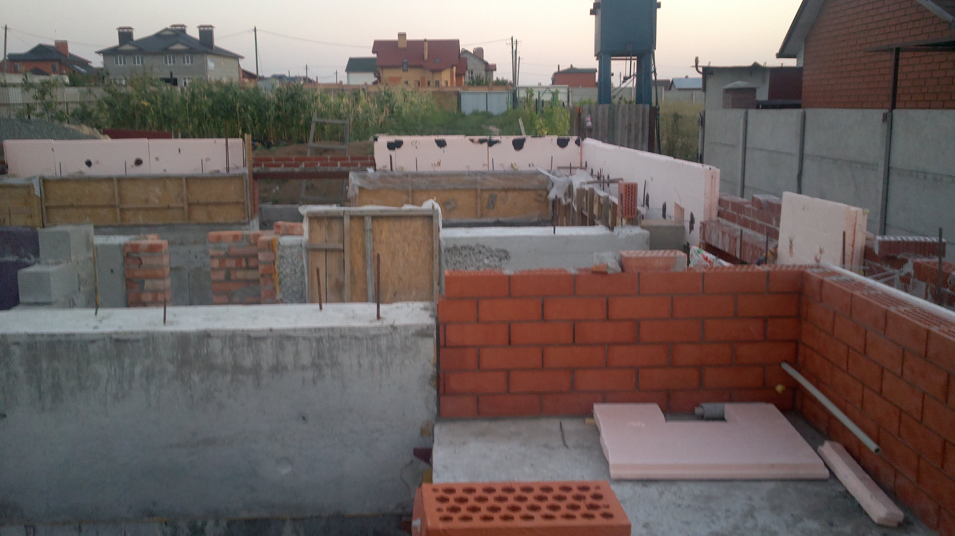

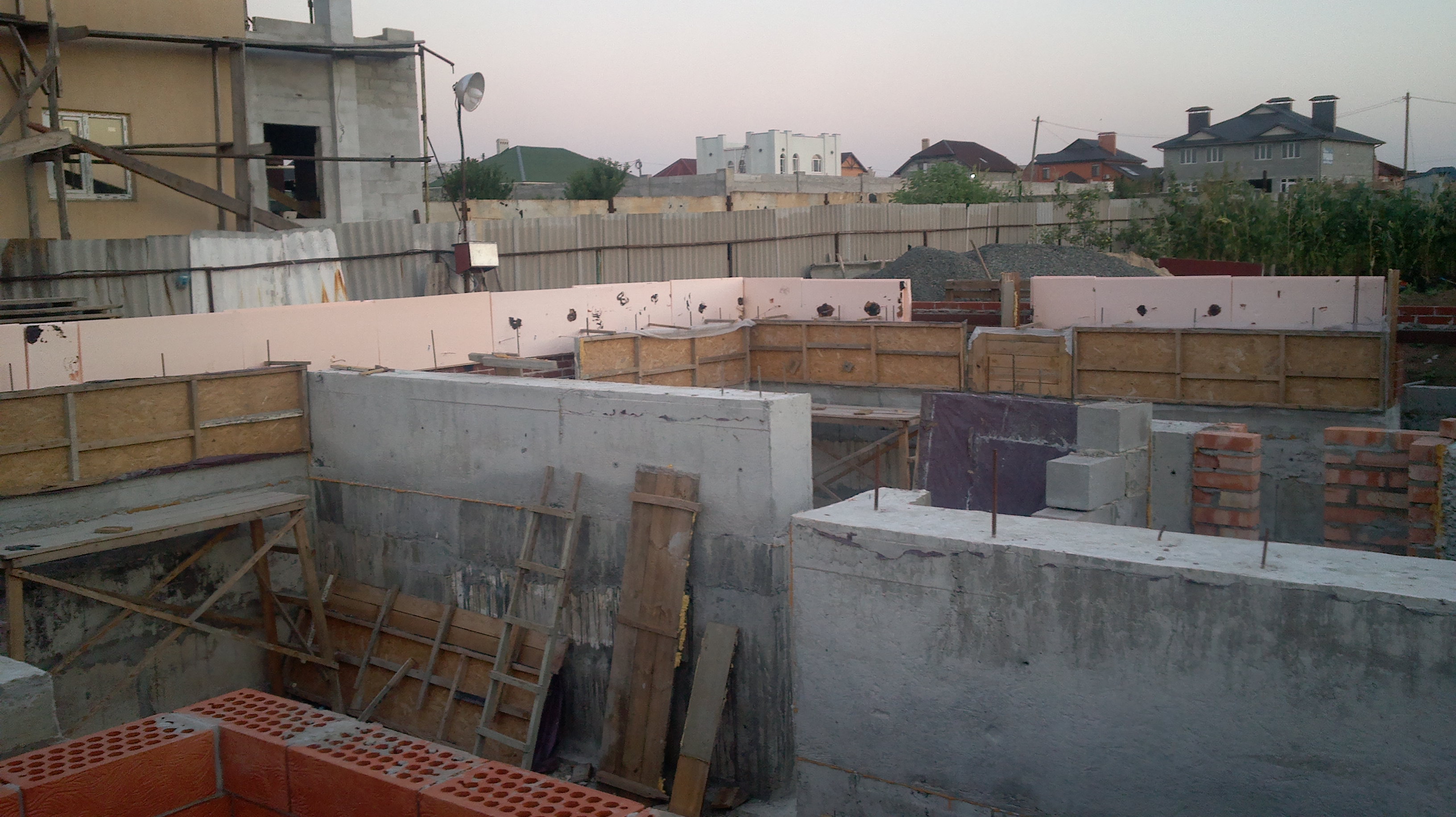

prazdnikof Опубліковано: 9 грудня 2012 Автор Поділитись Опубліковано: 9 грудня 2012 Дальше просто и быстро, смонтировали опалубку с внутренней стороны, причём армопояс немного выступает 30-50 мм во внутрь(толщина будущих стен чуть больше толщины стен подвала.Чтобы сделать ступеньку напилили реек нужной лощины, засверлили перфоратором отверстия, забили кусочки арматуры 8-ки, на них уложили рейку, к ней прикрутили опалубку.Чтобы опалубка держалась её притянули скрутками из проволоки к заанкеренным в кладке петлям, получилось просто и сердито, ничего не выперло и не порвало. Заливали за один раз двумя мешалками. Посилання на коментар Поділитися на інших сайтах More sharing options...
prazdnikof Опубліковано: 9 грудня 2012 Автор Поділитись Опубліковано: 9 грудня 2012 теперь предстояло заказать плиты, как всегда это бывает нужного размера на складе нет и посему надо дать предоплату и подождать 10 дней. Не смотря на то, что Мариуполь не назвать маленьким городом и не такой уж и бедный, но ЖБК так и остался в лежачем положении после всех кризисов и подъёмов после развала союза. ФБСы и прочие не сложные изделия делают различные фирмы, но плиты перекрытия похоже нет. Пришлось заказывать в Бердянске. Ну, а пока заказывал и ждал плиты занимался ямой в будущем гараже. Может это и слишком фундаментально, но яму решил сделать из железобетона, повозился капитально, но теперь думаю переживать не о чем. Посилання на коментар Поділитися на інших сайтах More sharing options...
