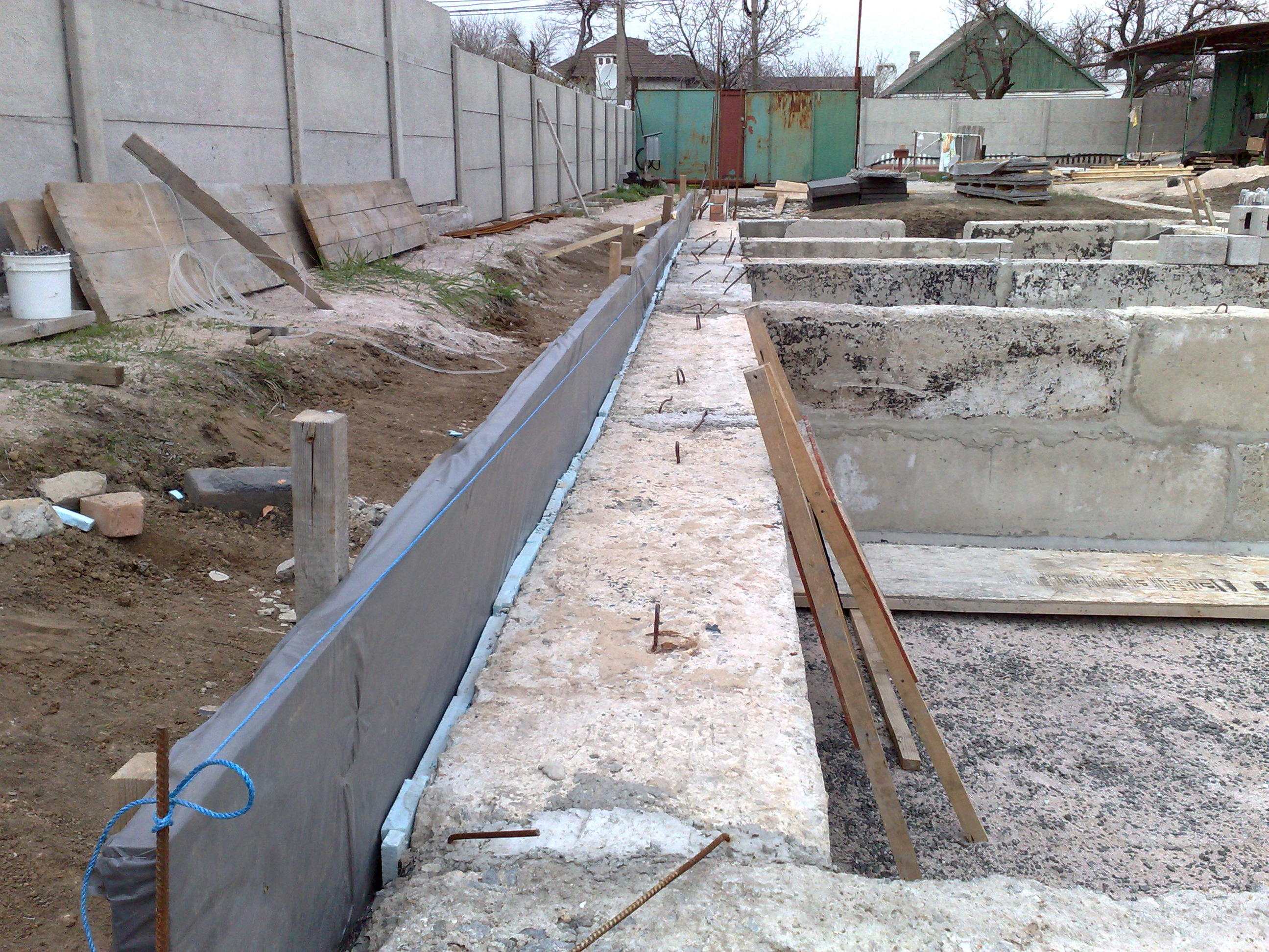

я упустил или... у вас цоколь?
В этом году предполагаю закончить "нулевой" цыкл.
Подвал (стены подвала+ лента в их основании и есть фундамент, накрыть плитами, где не выйдет залью монолит).
Та часть стен, которая в верхней трети и есть цоколь, как раз весной и продолжу его методом монолитного литья.
Решил пойти сложным путём (ну чисто моя заморочка, так хочу и всё) - по верху второго ряда ФБС лью армопояс 250-300мм высота ширина на ФБС, для выравнивания в уровень всех стен, потом на полученный пояс выкладывается (ещё не решил из чего конкретно) наружная часть цоколя в пол кирпича, с внутренней стороны ставится опалубка и заливается бетон, в верхней части естественно делается нормальный армопояс для монтажа на него плит перекрытия.
Сейчас размышляю над вопросом утеплять как-то цокольную часть стены подвала или нет.

утеплять нужно как раз ту часть что над землей, а не под.
армопояс, а сверху монолитный участок??? это можно за раз!!!
а кирпич зачем???
я простите совсем не понимаю ваше "хочу и все"
Утеплять над землёй буду, просто не решил как.
За раз залить можно, когда денег на всё за раз хватает (более 20 м.куб. бетона + опалубка+ стоимость работ).
Наружный слой кладка рассматриваю для двух целей-
или сразу использовать, влаго-морозостойкий материал и он-же будет несъёмной опалубкой, или использовать более дешёвый материал, к примеру шлаковый кирпич и потом облицевать его плиткой.
Если есть хорошие идеи как сделать (без космических технологий и суперзатрат) пожалуйста выкладывайте, буду только рад совету.
Хочу, чтобы цоколь был и водостойкий и утеплённый, пока окончательное решение не принято, думаю до апреля.
а если на ваши блоки установить опалубку высотой о,5-0,6м залить
поднять еще и еще сколько нужно, разве не дешевле?
так проще и не заморачиватся с кирпичем

Так в принципе и предполагается, уже заготовил щиты 2,4х0,6 из ОSB, только в раздумиях я- на счёт наружной части цоколя и утеплить хоца как-то и чтобы красиво было и водостойкий и не ремонтировать через 10-к лет.

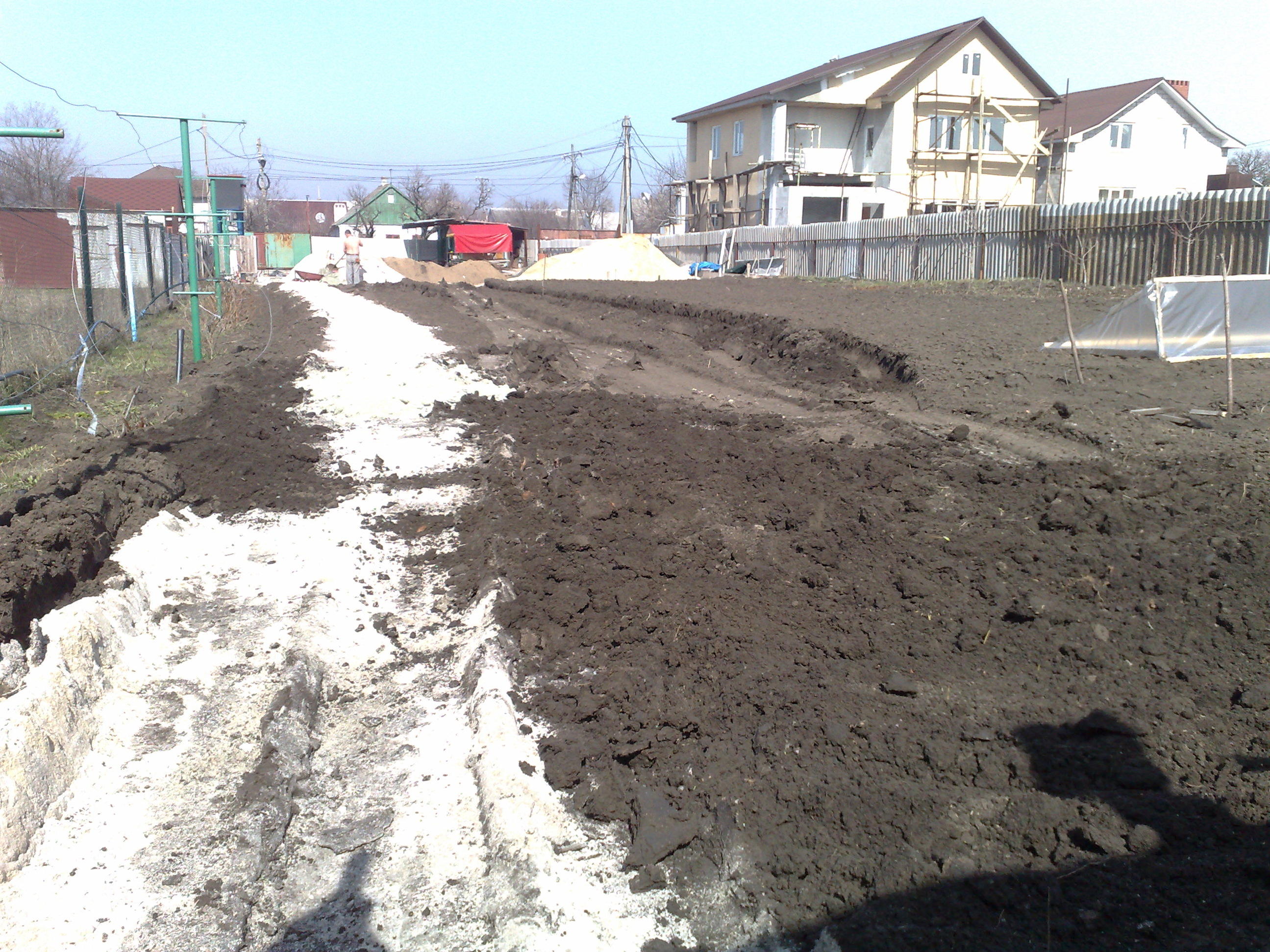

Завёз песок, каким то чудом машина с 20 кубами песка не села в огороде, видимо повезло , заготовил арматуру, осталось заготовить опалубку, собрать каркас и можно заливать армопояс.

Вижу у вас ФБСки утеплены, а как армопояс будете утеплять?
Или внутрь опалубки думаете ЭППС вставить снаружи?
Боюсь, к бетону не пристанут они...:(
Этот армопояс будет утеплён 50 ЭППС, т.к. будет под землёй (как раз в зоне промерзания), присыплю когда буду участок ровнять, выше пойдёт цокольная часть утеплённая так же ЭППС (скорее всего 100) и обложенная кирпичом(каким пока не решил)
