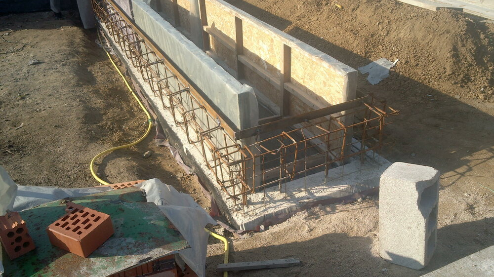

На счёт нагрузки полностью согласен, основной транспорт Т5 и в дальнейшем что-то не меньшее будет.

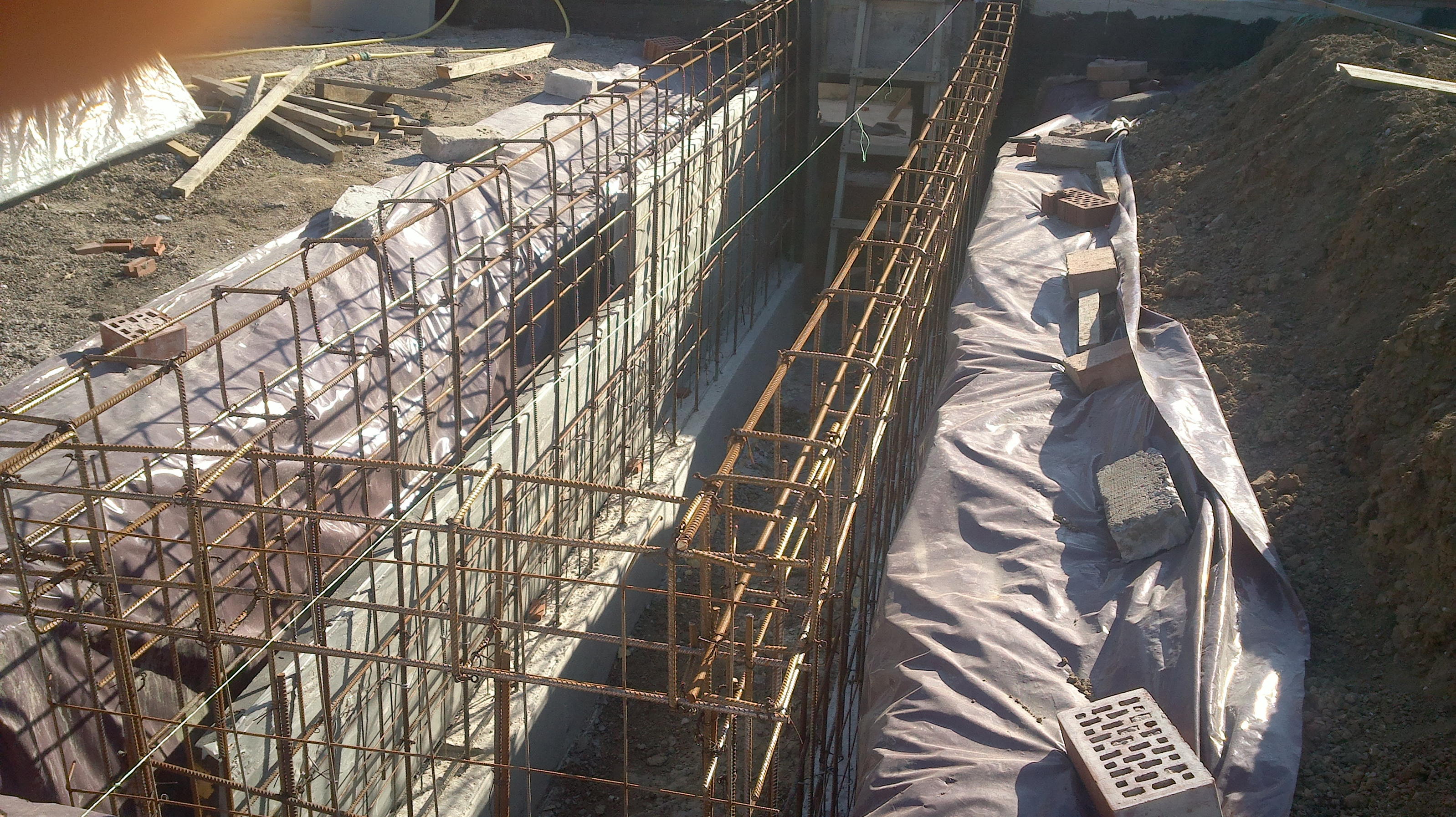

Наружная часть стенки-грунт укрытый плёнкой(только с одной стороны, со второй щиты использовал, т.к. "копальщики" слегка размахнулись), а с внутренней стороны были щиты из ОСБ (как я им рад, не пожалел, что сделал, всё лето в работе были)
Мы плиты тоже заказывали в Бердянске. Только 6-метровые брали б\у в Мариуполе.

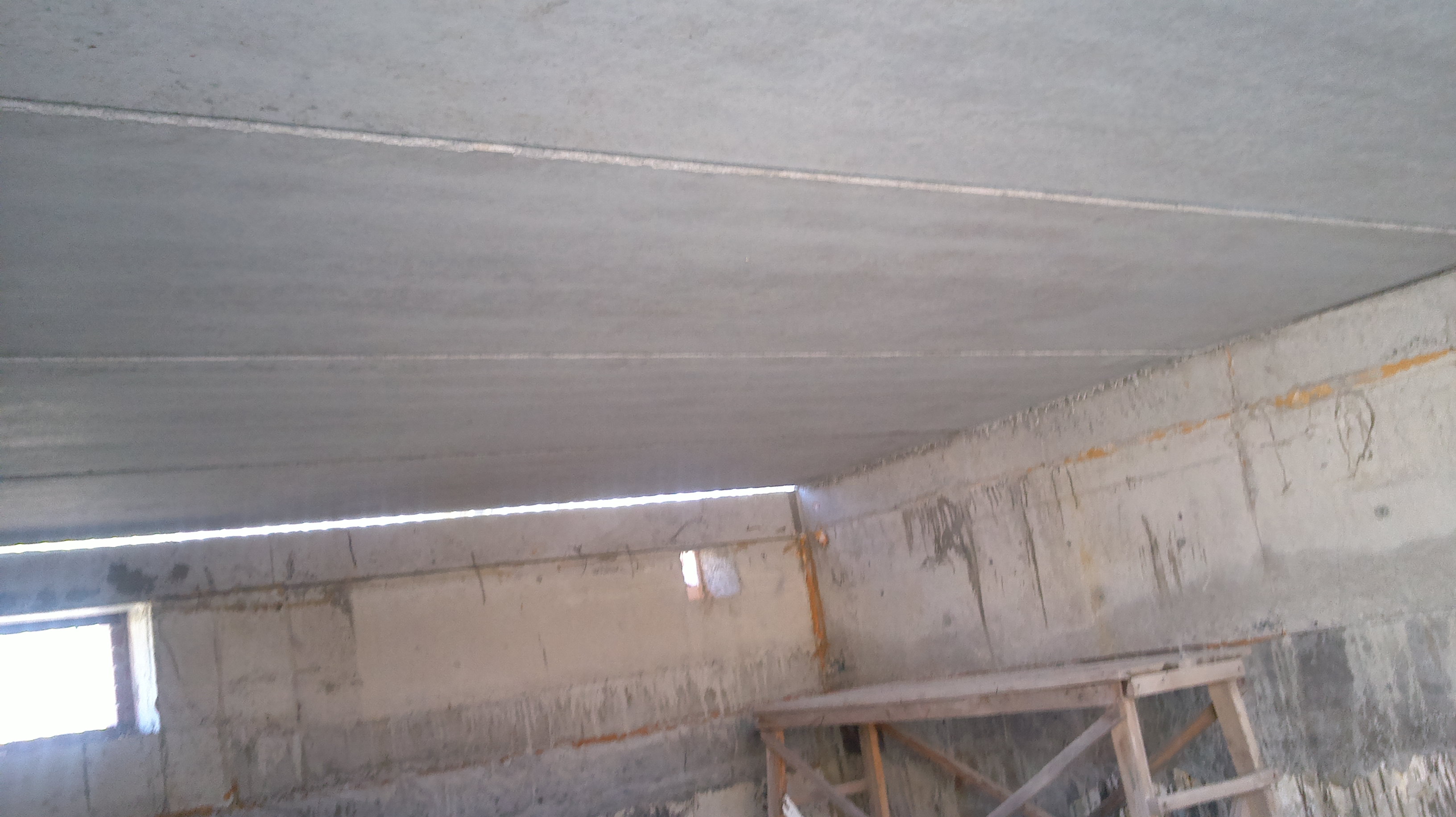

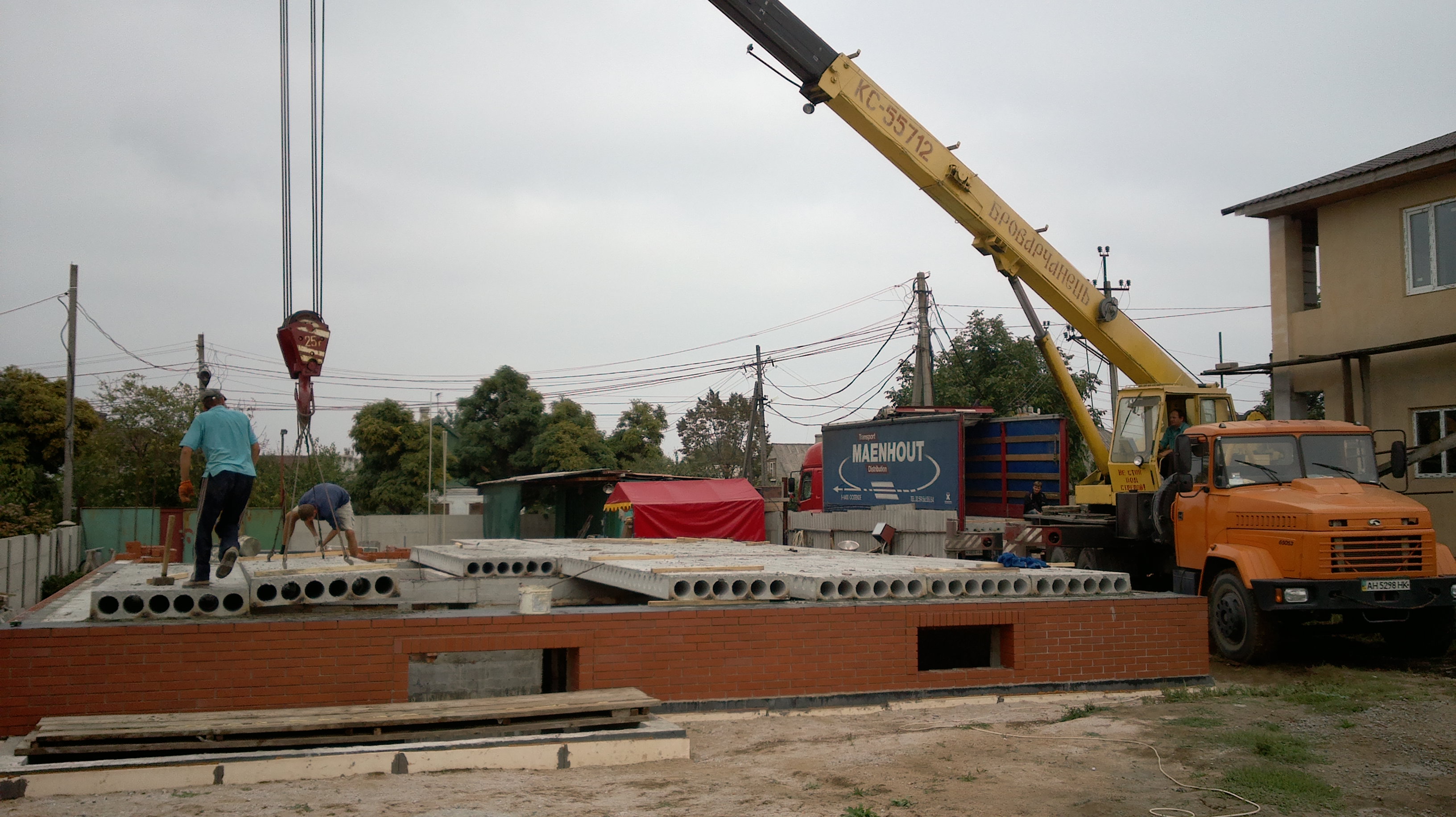

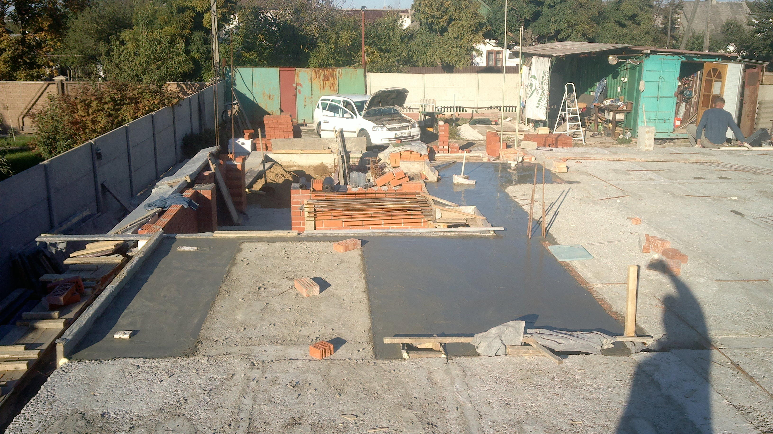

К концу сентября плиты были готовы, осталось состыковать транспорт, кран и бригаду для монтажа.
С краном и машиной собственно проблем не было, но самостоятельно с штатными помощниками (не имеющими опыта монтажа плит) я не решился.
После не продолжительных поисков, по рекомендации одного из ранее работавших на объекте, такой специалист был найден.
Восемнадцать плит были смонтированы довольно быстро (около 2,5 часов) и самое главное без ошибок которые наворотил бы сам.
Монтировали три человека -специалист (был главным), два штатных помощника.
В машине плиты стропил водитель фуры.
Я выпал из процесса т.к травмировал колено.

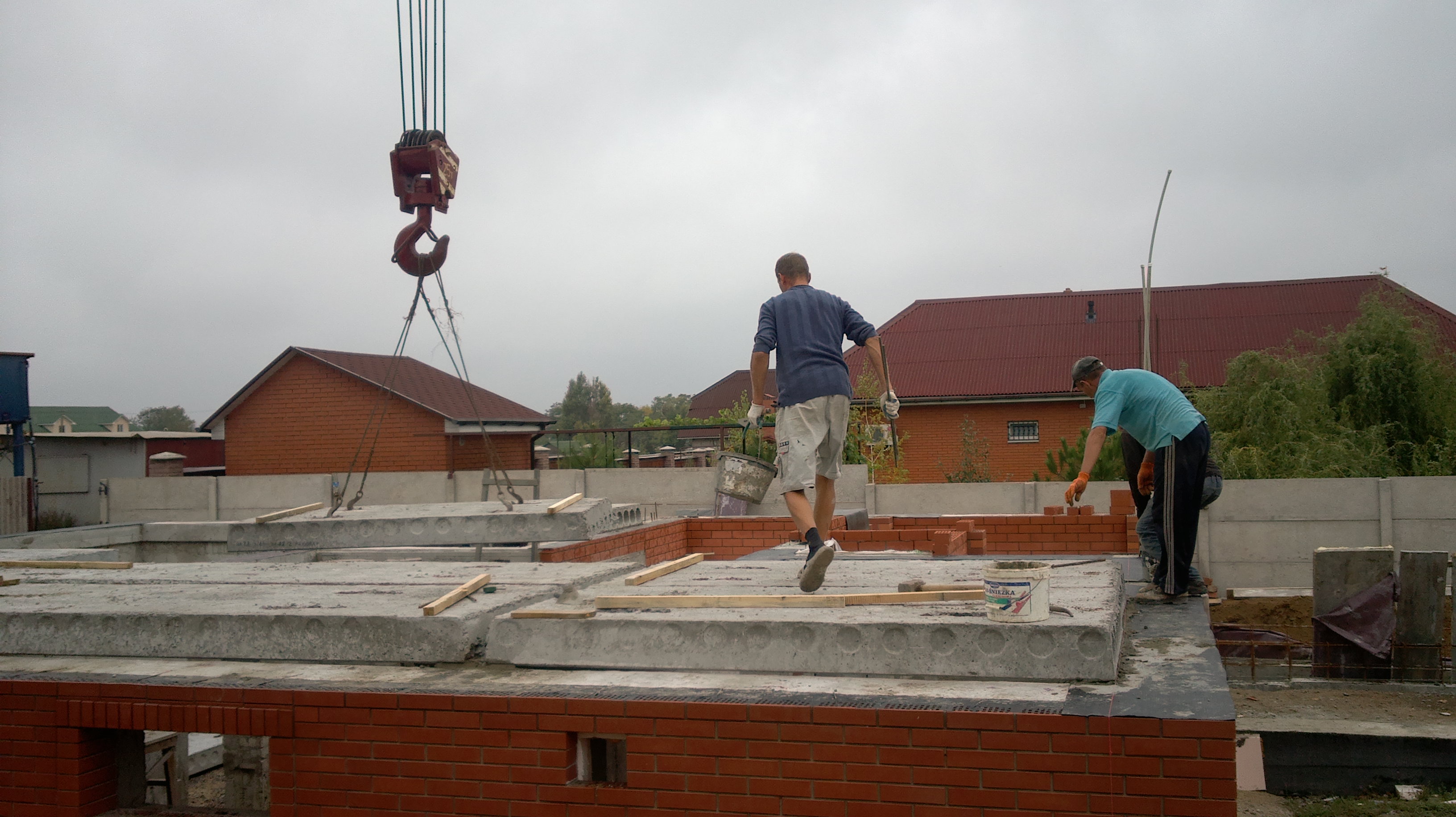

Самым долгим и нудным во всём оказался процесс оформления документов и отгрузка плит с завода ЖБИ в Бердянске, остальное прошло быстро и качественно.
Судя по отзывам штукатурам с соседней стройки плиты уложены хорошо,
легко штукатурить нет ступенек(хотя я штукатурить потолоки в подвале не предполагаю).
Укладывали под уровень(уровень прикладывали с нижней, ровной части), если надо добавляли раствор или пристукивали кувалдой.

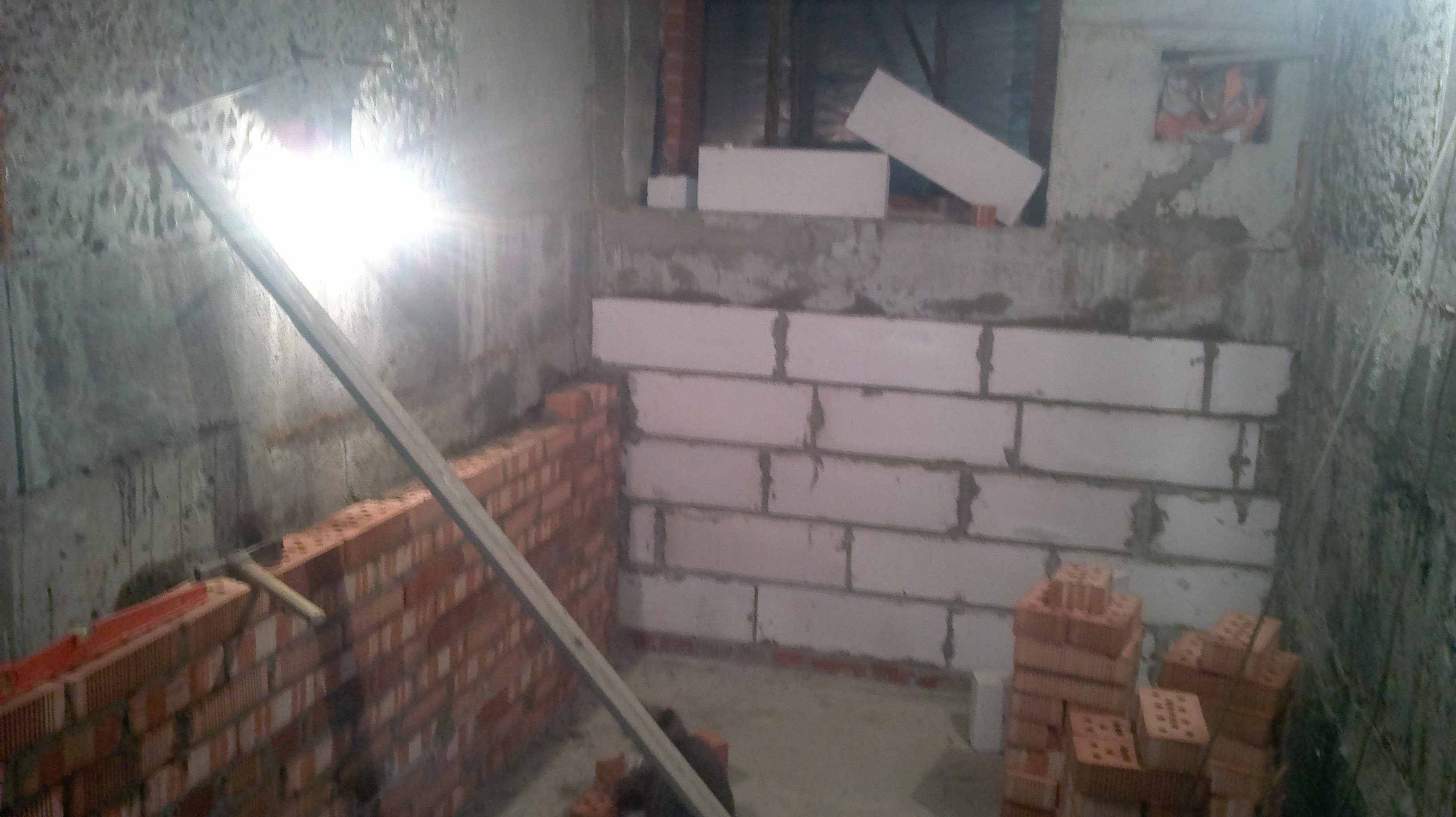

После укладки плит приступили к "заделке" оставшихся "дыр".

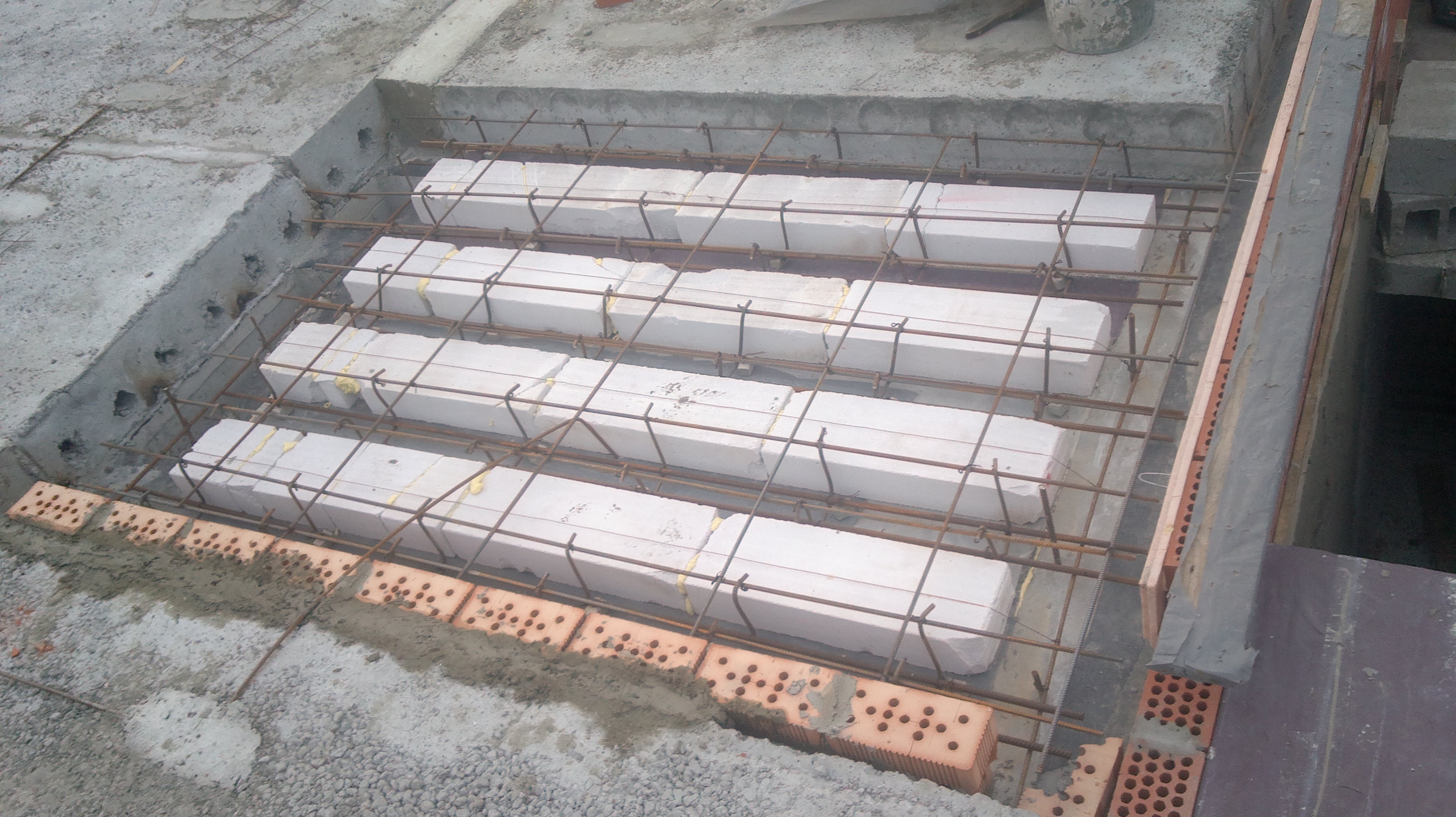

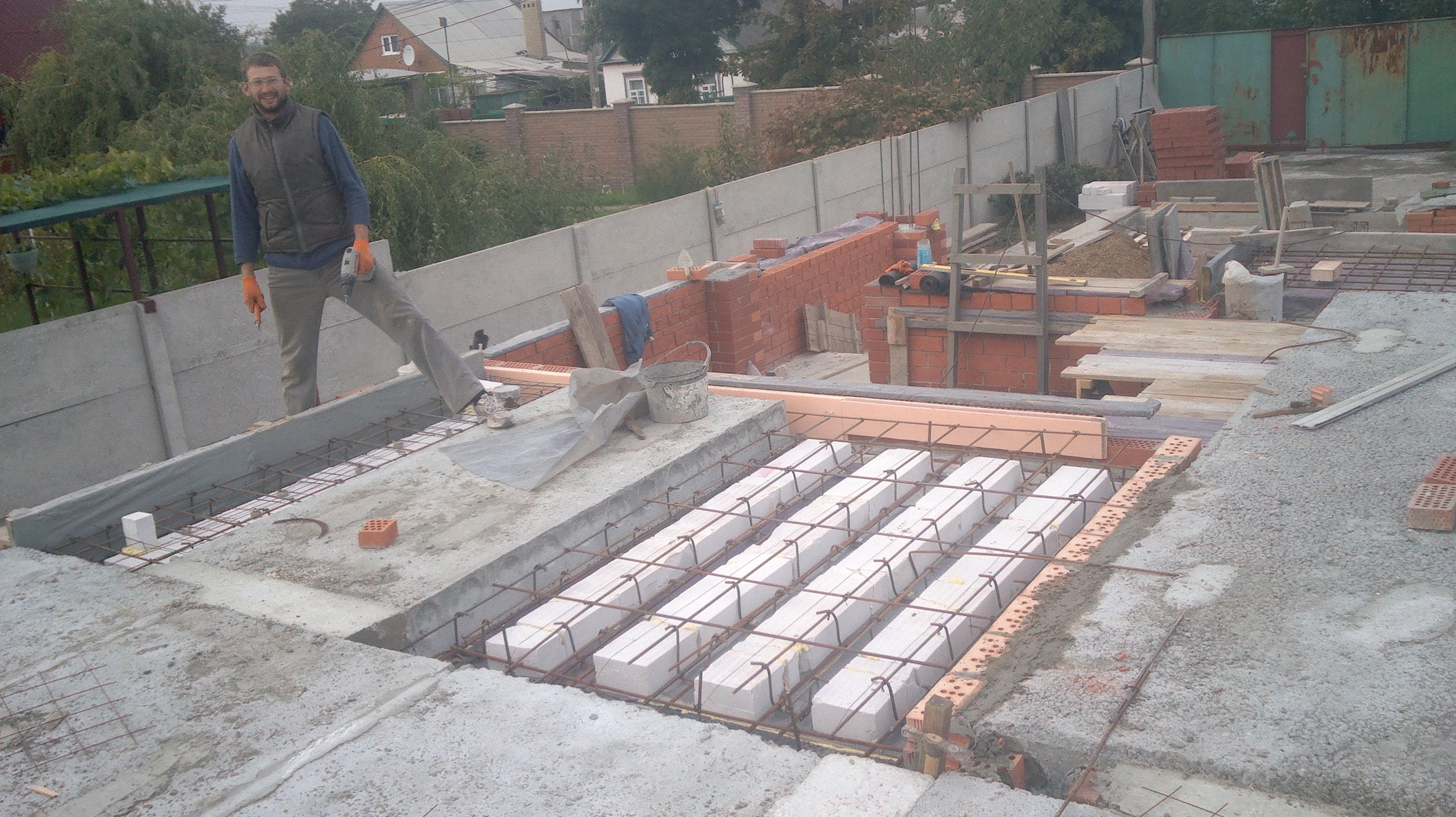

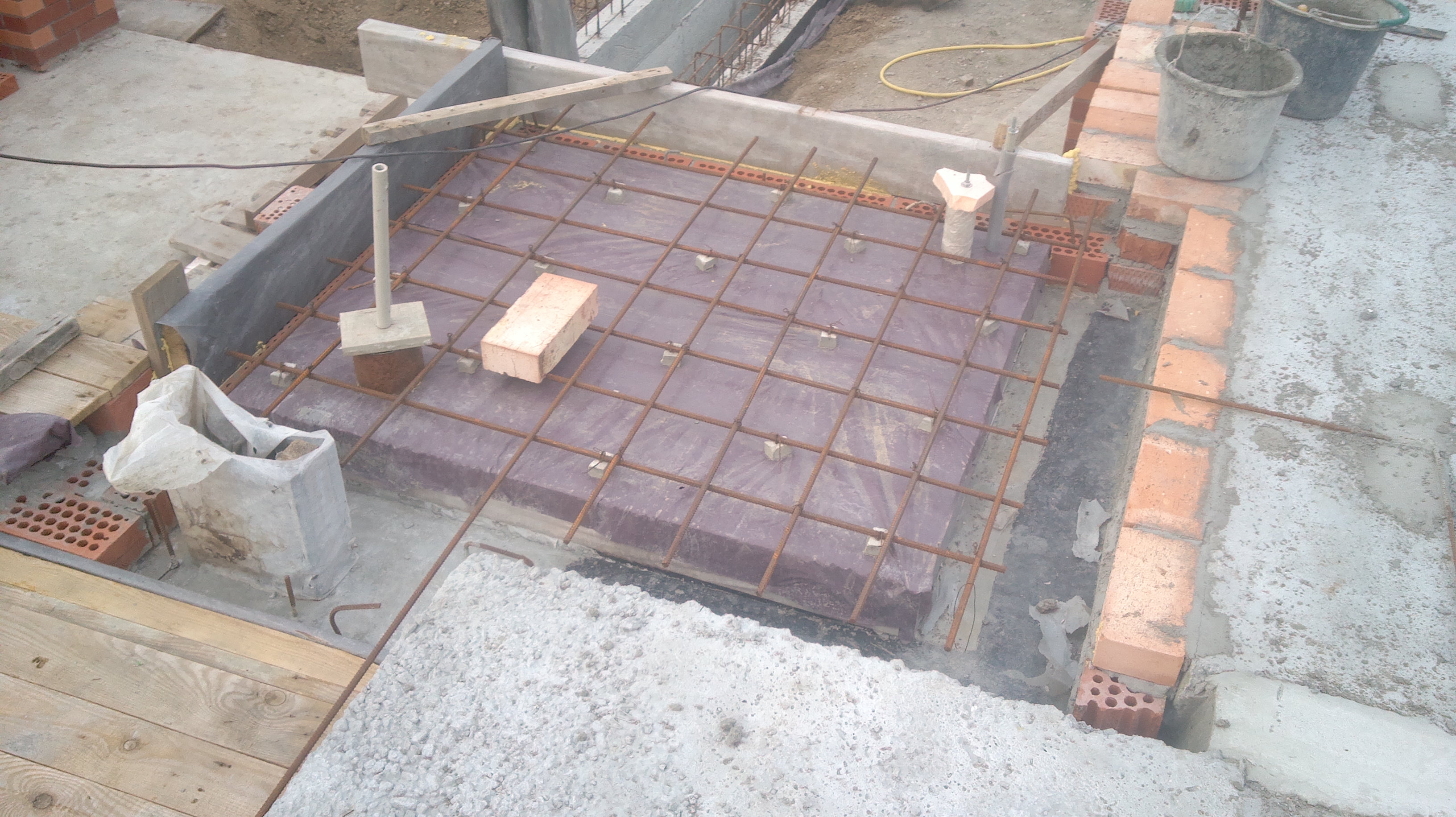

В частности в будущем туалете и частично в ванной комнате полы пришлось делать литыми.

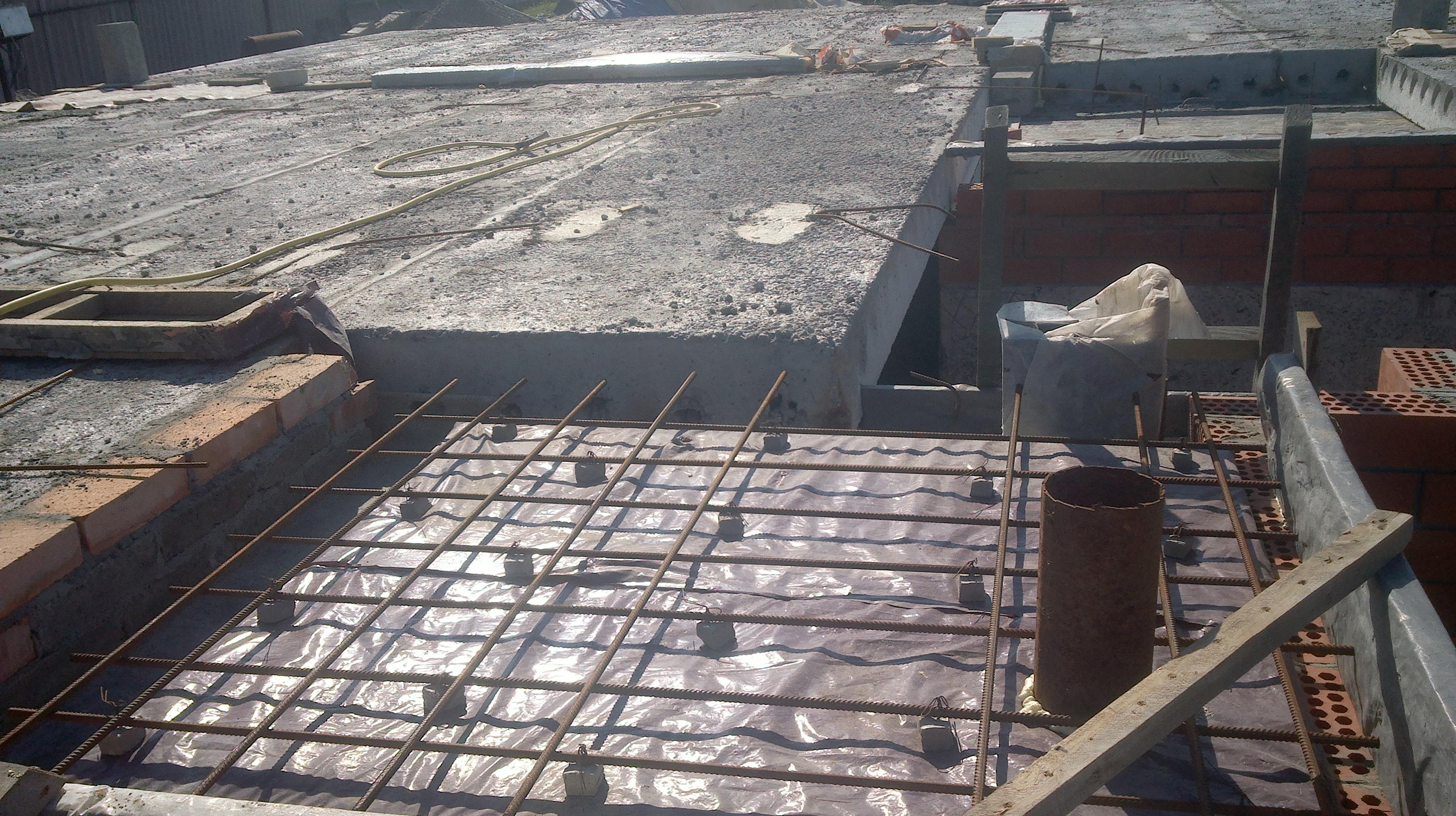

Для уменьшения объёма бетона в ванной решил сделать ребристую плиту и дабы не морочиться с опалубкой использовал вкладыши из газобетона.
В итоге плита толщиной 10 см.(верхняя сжатая часть) + рёбра 10 см.
Газобетон купил бой в Эпицентре в 2 раза дешевле, для такой цели очень подошёл.
Погода благоприятствовала работе, заливали в один день, бетон мешали сами, составом 3+1, +1 это я, так как нога ещё ковыляла занимася уплотнением опалубки, довязывал арматуру и разглаживал уложенный бетон, одним словом и руководил и участвовал.

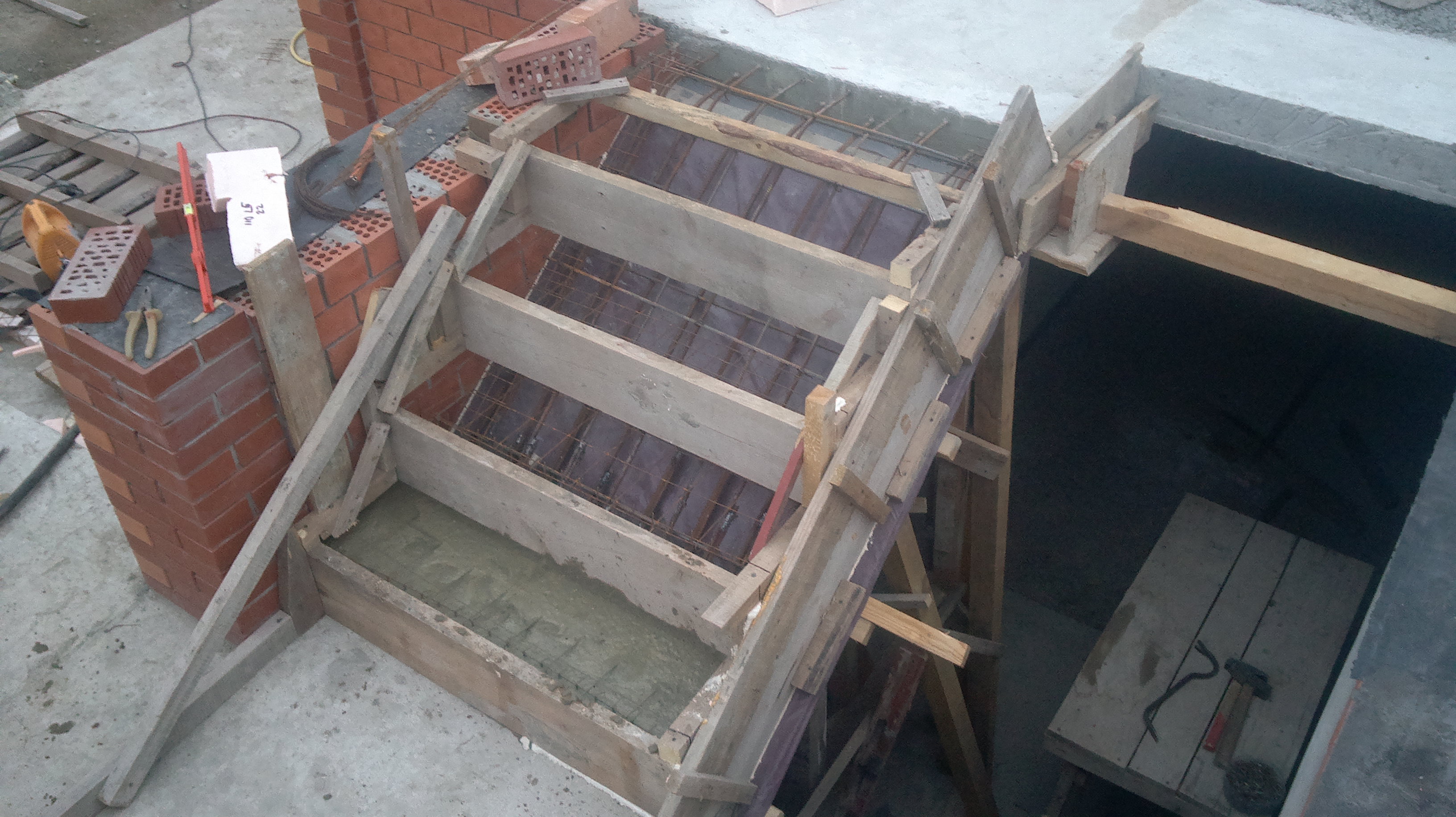

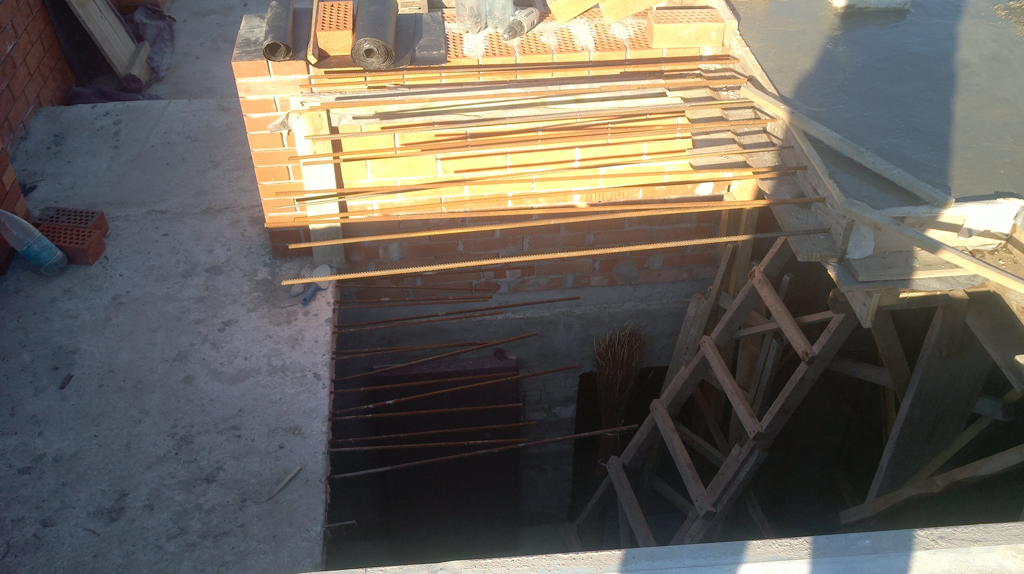

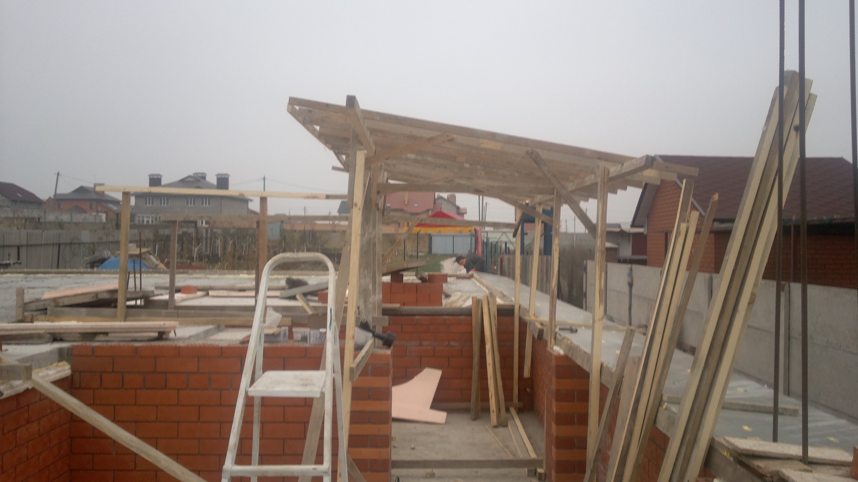

После демонтажа опалубки собрал опалубку для лестницы из гаража в дом. Спешил успеть до начала дождей в ноябре, параллельно заканчивали сооружение ямы в гараже.
Как финальный аккорд в конце сезона решил сделать лестницу в подвал, затем как нибудь (на тот момент ещё не решил) накрыть всё сооружение на зиму и если температура позволит заняться кладкой перегородок в подвальных помещениях.

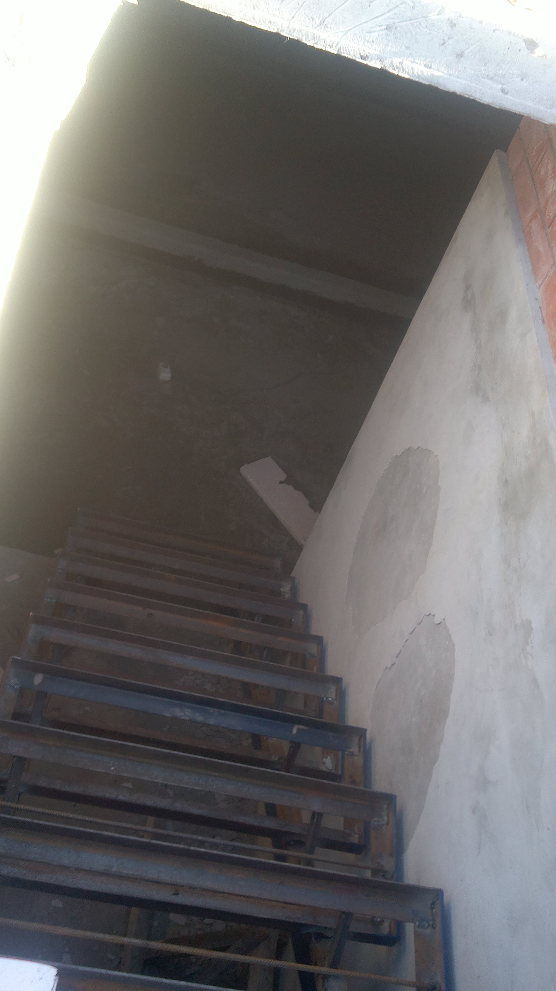

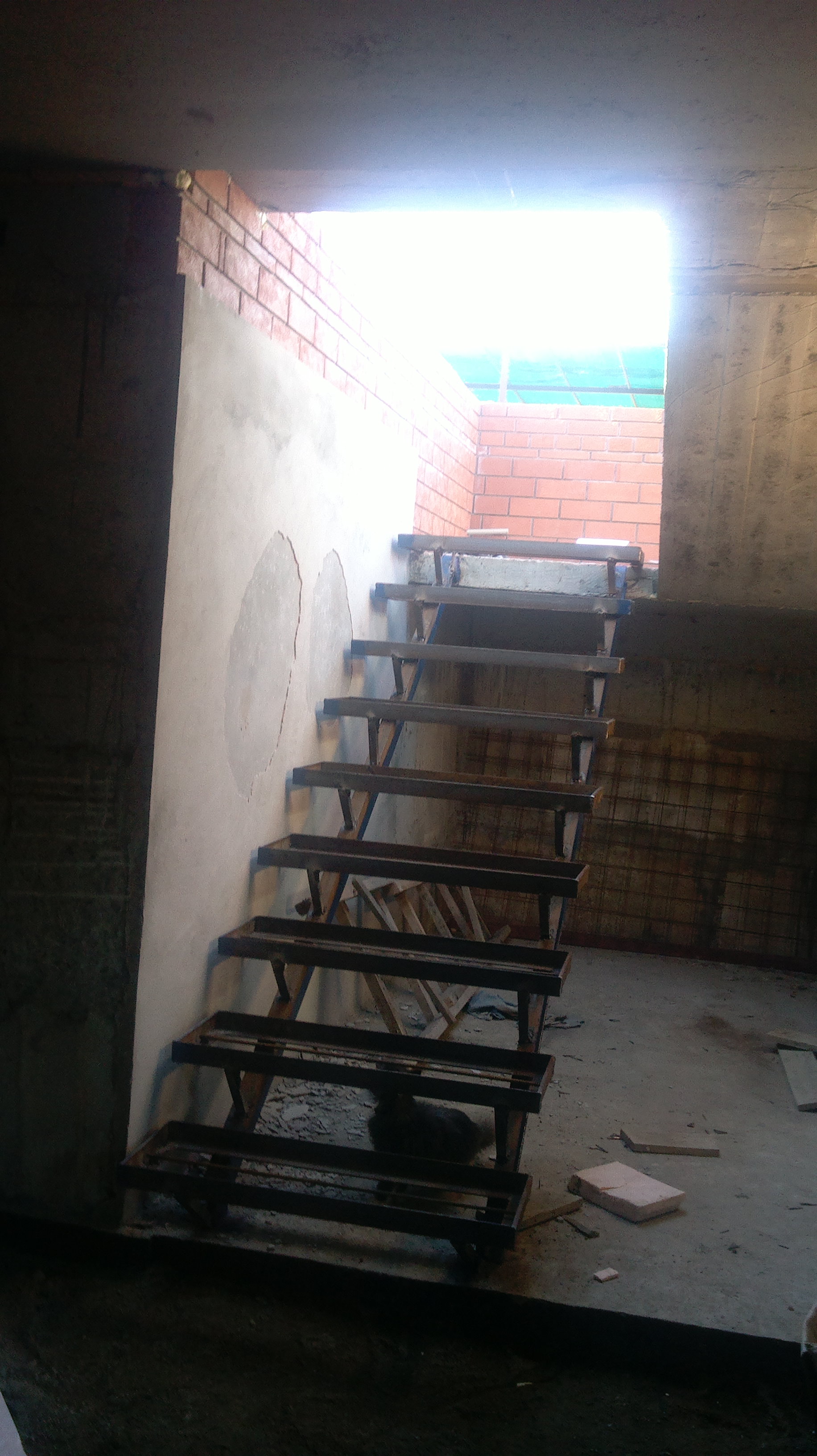

Лестницу в подвал решил сделать сварную- два швеллера 12 на них приварил ступени из 50-го уголка, затем залил бетоном.
Успел в притык до первых заморозков, даже пришлось на ночь утеплять ступени пенопластом на первую ночь, в итоге получилось хорошо.

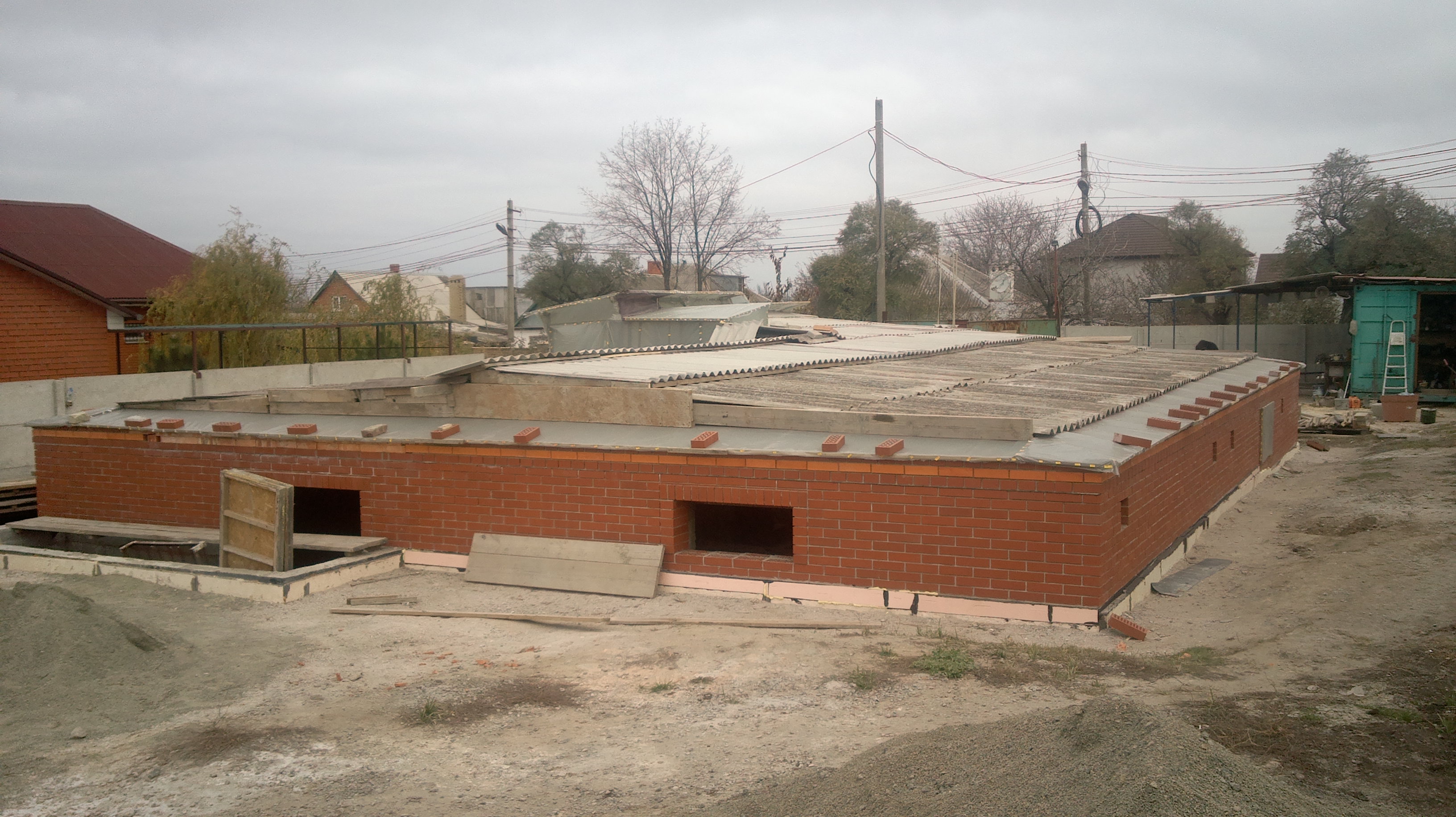

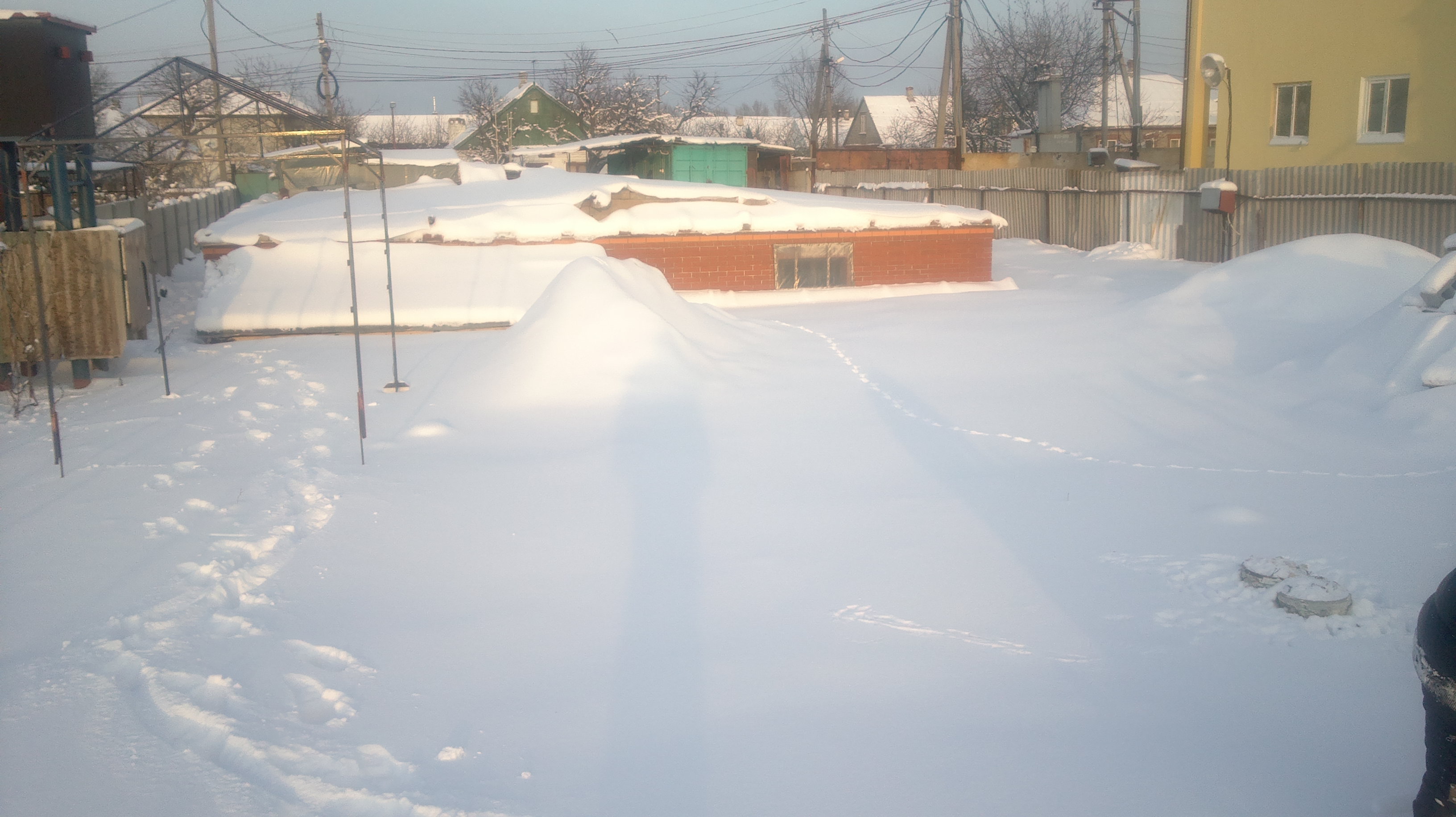

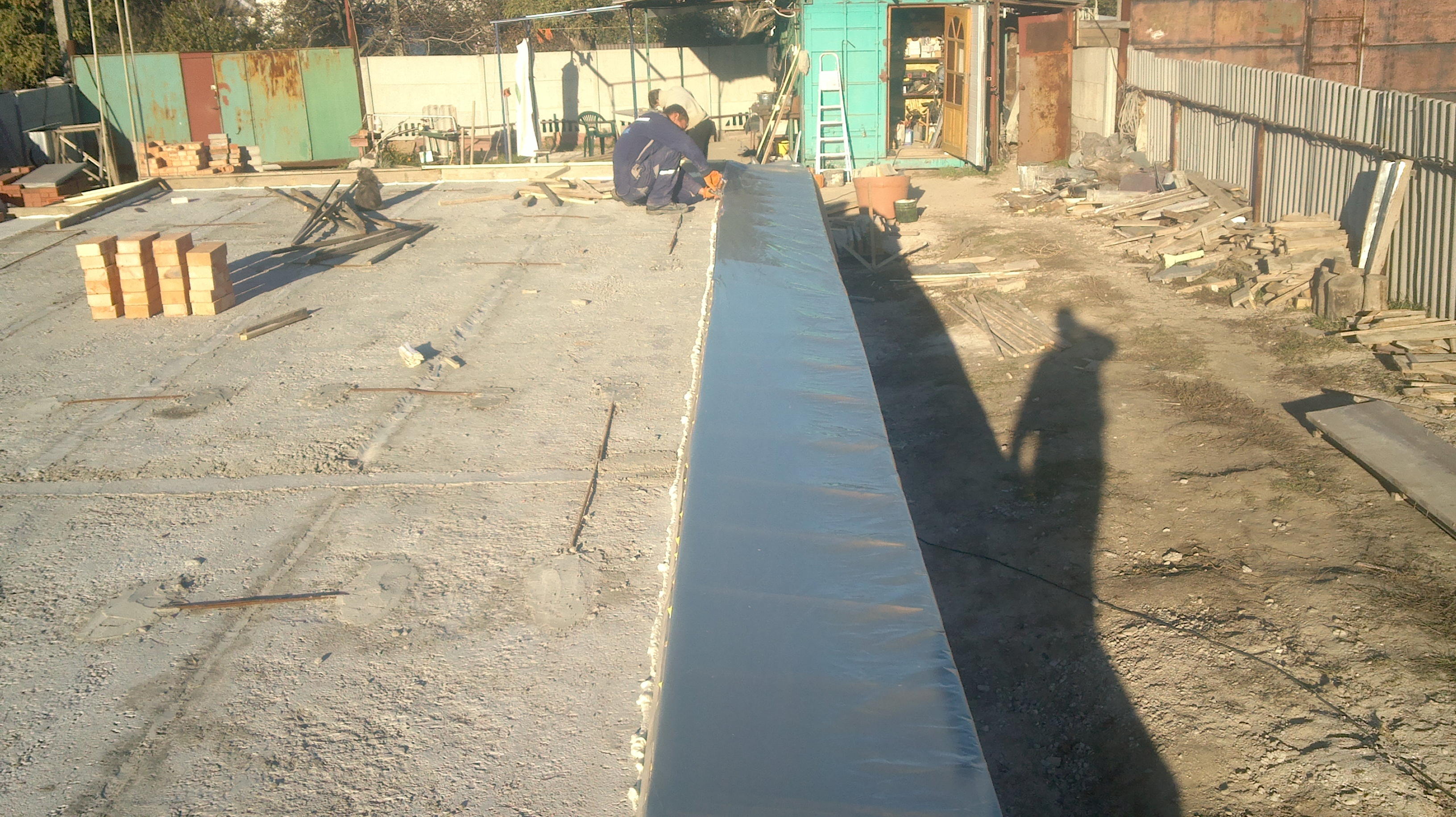

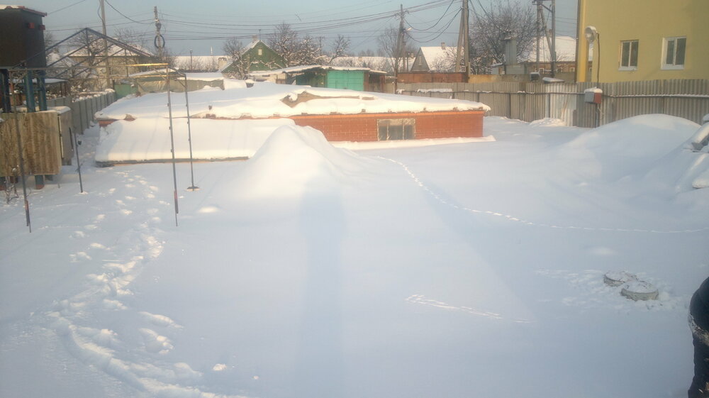

В конце ноября подошло время накрыть, как планировал, цоколь на зиму.
Первоначально хотел сделать что-то типа стропильной системы и оббить плёнкой, но поразмыслив и послушавшись советов не делать так пошёл другим путём.

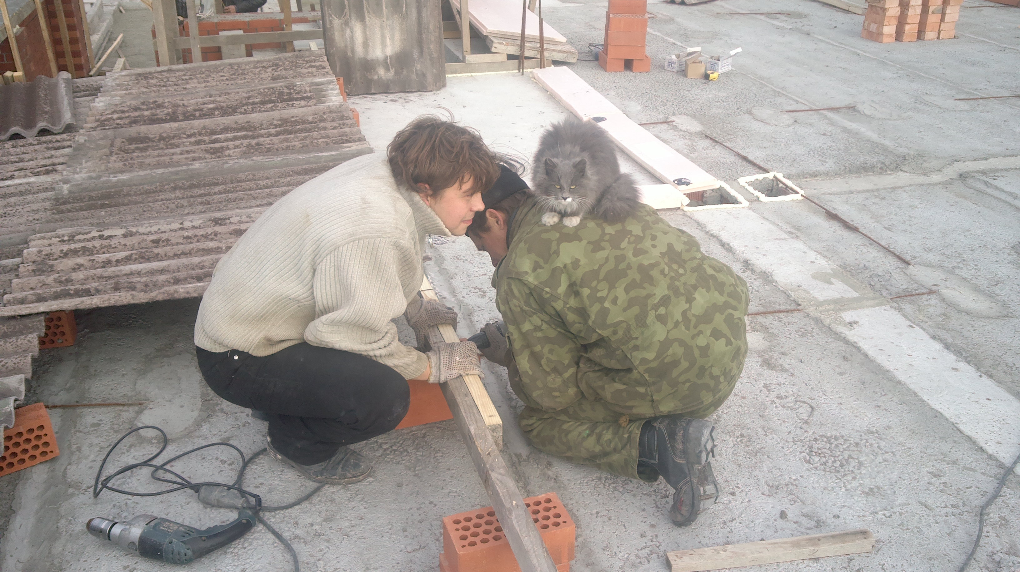

На чердаке дома где я живу были остатки (иначе это не назовёшь) старого бу шифера, я подключил своих ребят и с ними перебрал этот хлам и привёз на стройку.
Хватило накрыть 30% крыши.
Между моим и соседским участком временный забор из бу шифера, сосед типа пошутил снимай бери на крышу, а в следующем году нормальный забор поставим, я конечно зацепился за предложение, сосед начал уклонятся в сторону от темы, типа потом, подумаю и т.п., но в итоге ему кто-то предложил(подарил) тоже б.у. шифер, он его мне и отдал, во временное пользование конечно. Пока он не передумал я с помошниками забрал этот шифер и зашил оставшую часть цоколя, из реек и плёнки сделал вход в подвал, сам шифер прикручивали саморезами к доскам (доски 40-ка остались от опалубки, распускали на доску 70*40), доски укладывали на стопки из кирпича.
В итоге вышла довольно приличная крыша, с такой и пару лет зимовать можно, надеюсь конечно, что не придётся.

Я ж говорю - основа металл, ступени и подступенки деревянные, бетон для массивности, чтобы не гудела, тоже нужен. Я залил низ лестницы в черновую стяжку, площадку между этажами - из уголка 75го, решетка из арматуры снизу зашил и забетонировал. Не гудит, когда бегаешь :)
А ступени сейчас лежат черновые из 40мм сосны, потом надо будет что-то красивое купить.
Отделать бетонную деревом, это интересно, но вот чем ступени к основанию крепить, если какими болтами или саморезами, то с годами не разболтается?
Кстати моя железная лестница немного играет когда прыгаешь, когда нормально ходишь никакой вибрации, такой вариант тоже хороший, но в доме железную не хочу (точнее пока не хочу, а там видно будет).

С наступлением мороза прекратил все работы, даже внутри.
Ожидания, что в подвале будет на 3-5 градусов (вроде все проёмы закрыл, но сквозняки то остались) теплее чем на улице не оправдались.
