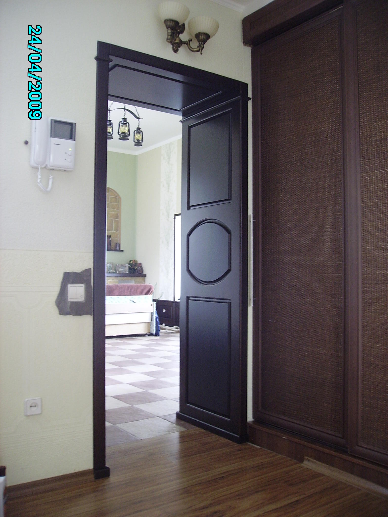

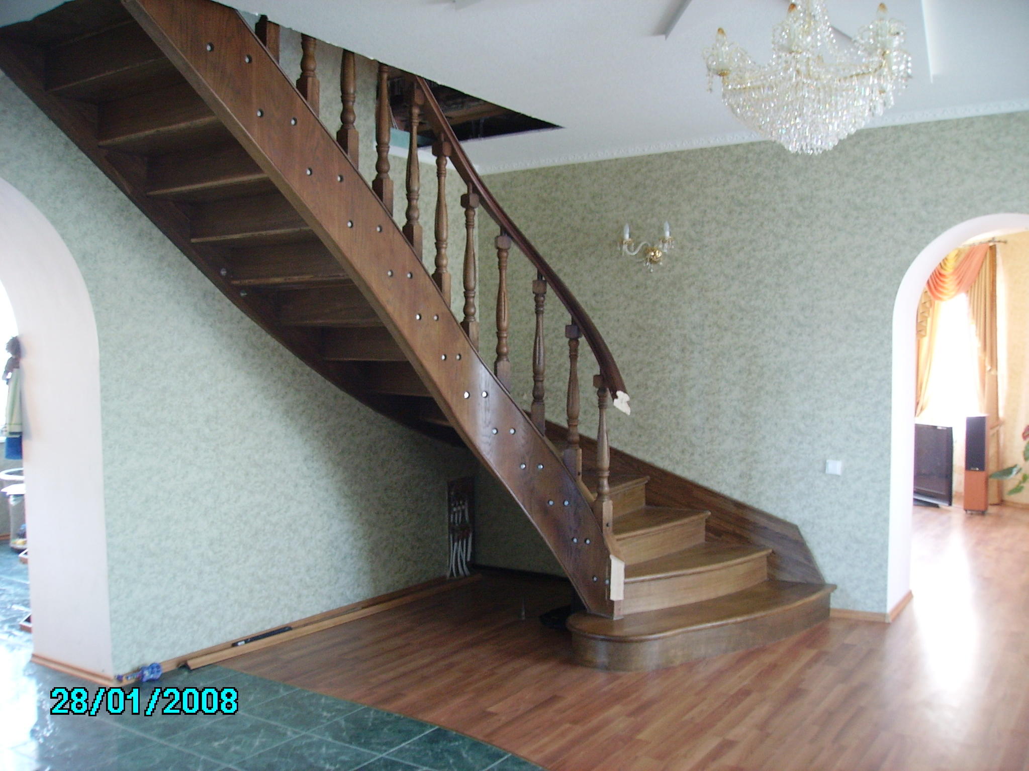

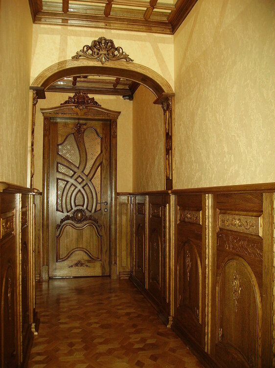

пы.сы. могу ошибаться, но "столярному исскуству" отдал много времени за свою жизнь. во вложенных фото - мои изделия...;)
