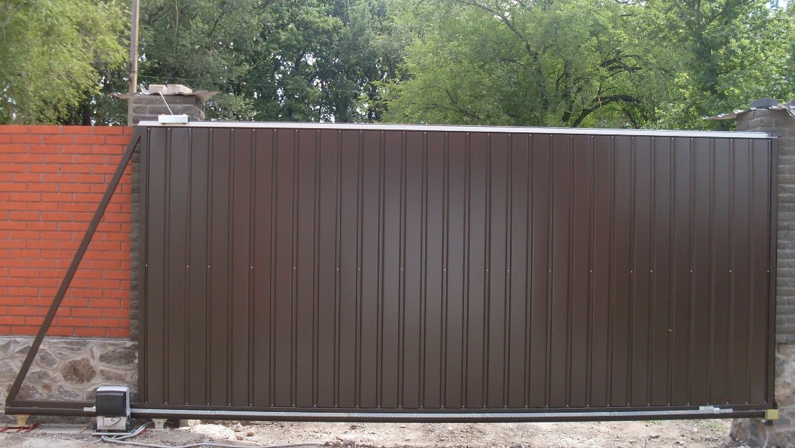

Господа воротники!
Когда заказывал профнастил на забор, взял сразу и на ворота...
Конечно, нужно было сначала ворота запроектировать, спланировать отметку грунта при въезде, но... как раз с этой отметкой и непонятка пока.
Поэтому заказал листы высотой 2,1м...:fool:
Теперь нужно решить обратную задачу...
Т.е. какой будет общая высота ворот откатных при высоте профиля 2,1м? О нее уже и буду планировать отметку на въезде (-50мм достаточно будет?).
Я так понимаю, что готовится рамный каркас из прямоугольных труб, а профлист нашивается вовнутрь?
Ширина проезда (между столбами) 3,85м.
Ну и заодно если можно, хотел бы иметь представление во сколько может вылиться изготовление таких ворот с установкой?
Спасибо!!!:beer:
габаритная высота будет зависеть от труб, из каких сварить ворота и конструктива. если использовать трубу 60х30 и снизу её поставить "руба", чтобы профнастил доходил до консольной трубы, то высота будет примерно:2100+30+65+65=2260 мм. если взять трубу 60х60, то высота получится: 2100+60+60+65+65=2350 мм. (высота не "до миллиметра" - размеры консольных комплектов разных производителей разнятся). но и это не догма. можно использовать другие типоразмеры трубы и другие способы крепежа профнастила. например, если засунуть профнастил в П-образную направляющую, то размер ворот вообще уменьшиться до: 2100+65+65=2230 мм. это высота должна быть от "0" проема.
во всех примерах 65мм - размер консольной направляющей и 65мм - зазор между воротами и поверхностью проема ворот. существенно уменьшать зазор под воротами не рекомендую. а то были у меня одни добрые феи, которые на согласованный "0" положили фемы, уменьшив зазор под воротами до нескольких милиметров. а пришла зима, водичка под проемом превратилась в лед и ворота стали. пришлось выслушать от хозяев кучу комплиментов, как будто я был виноват во всем, а потом полностью демонтировать ворота и привод и переустонавливать выше.
Вот здесь при высоте профнастила 2100мм от "0" до верха ворот будет 2340 мм: зазор от земли до направляющей 80 мм + высота направляющей 60 мм + труба каркаса 50 мм ( труба 50х50) + 2100 мм профнастил + 50 мм труба каркаса.
Фурнитура - Rolling Center.
Понял, что кроме общей рамы вокруг нужна еще направляющая снизу.
Итого, усредненный размер дополнительного "железа" (по высоте) составляет 160-180мм.
Поскольку у меня забор высотой (от верха цоколя) 1,9м, то получается заезд будет на 45см ниже верха цоколя...:(
А это уже чересчур... Вижу, что придется профнастил обрезать снизу...
Чем это можно сделать аккуратно?

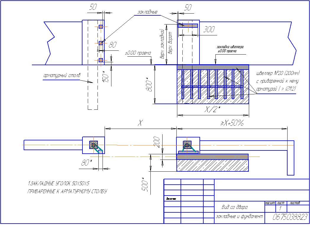

Вот есть схемка, на которой показано, что верх фундамента под ворота должен совпадать с "0" проема - www.stroimdom.com.ua/forum/attachment.php?attachmentid=73647&d=1287571743.
Тогда такой вопрос - какой будет зазор от "0" до НИЗА направляющей?
Вот тут писали про зазор 65 и 80мм...
Т.е. зазор зависит от применяемой системы и от типа роликов?
Правильно. У Rolling Center зазор 80 мм.
