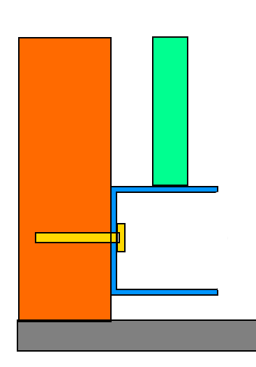

шляпку режете
Так шляпка за уголком , или я чего-то не понимаю , к полу же прикручен уголок , или это не уголок ?
я так понял это профиль уд, к стене прикручен
Так дюбель к стене окажеться под гипсокартоном , правильно же ?
